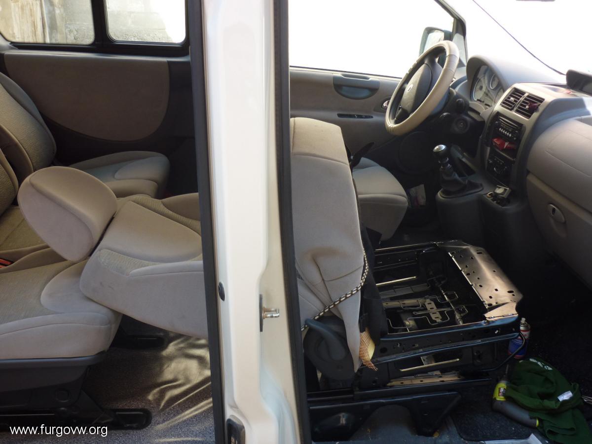

Yo al final quite la tapizeria del asiento para acceder mejor con las llaves que tenia.
Joer!!!! Pero, quitar la tapiceria casi es peor, no?
Yo he llegado a pensar en desatornillar el asiento entero y, dandole la vuelta, separar el asiento de las guias, acoplar la base giratoria y, luego, volver a anclar el asiento entero. Que os parece la idea? Soy tan manazas.

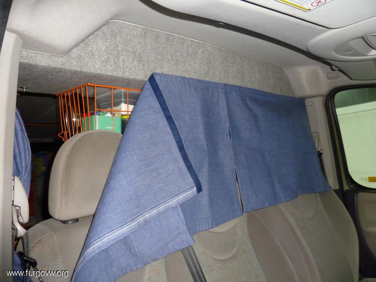

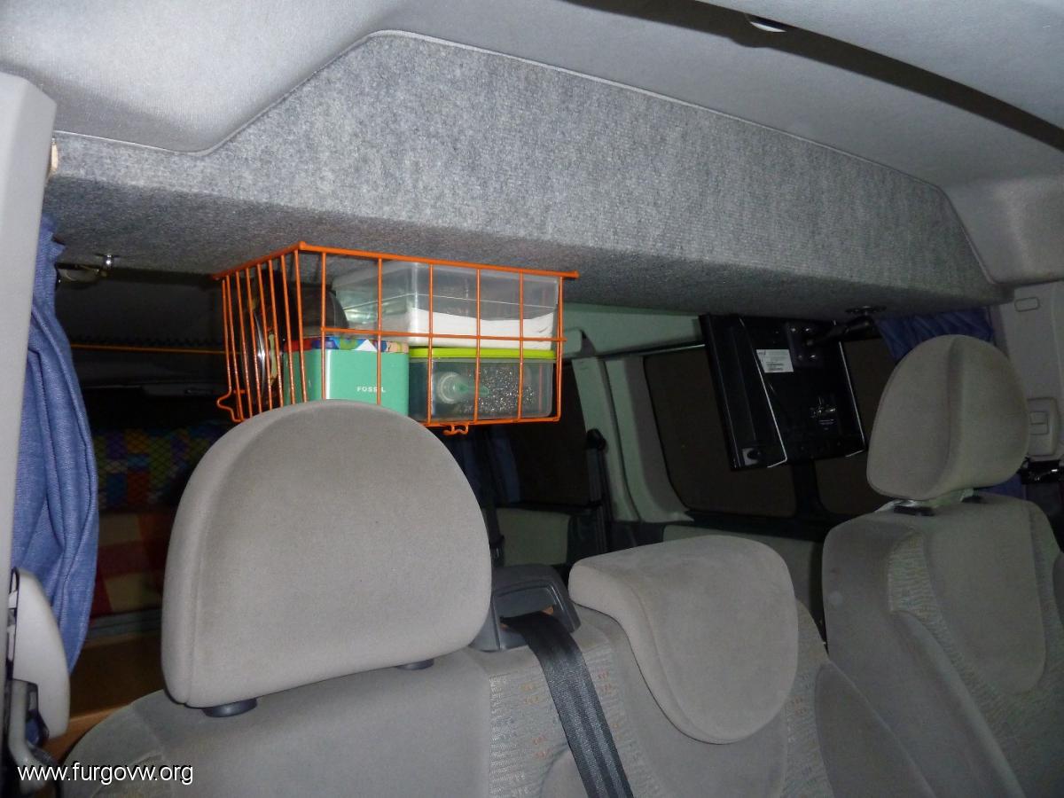

Aquí están las fotos que para luego es tarde, si le sirve a alguien perfecto, con una palantilla de cartón se saca la curva del techo genial
Yo, inicialmente, tambien colgue las cortinas con velcro pero, en verano, con el calor, se despegaban. Finalmente he optado por unas barras de aluminio, curvandolas con las formas de nuestro techo e instalando las cortinas con anillas.

Cita de: edutoma2 en Febrero 05, 2013, 15:38:52 pm
Pues yo la verdad no tuve problemas con los tornillos que si que están muy escondidos pero con una carraca pequeña se hace bien, con lo cables si que tuve una buena era incapaz de desconectar la puta regleta verde, al final me la cargué.

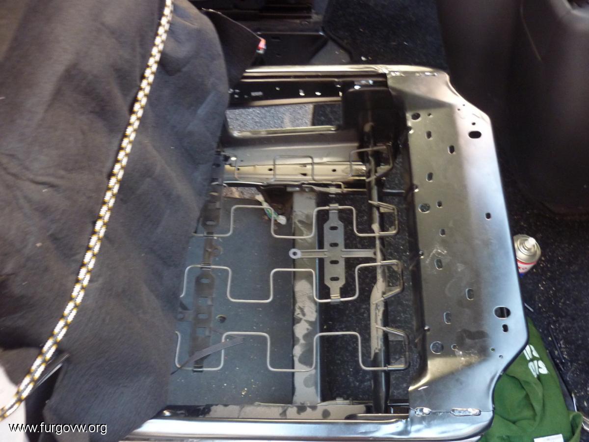

Scudo
Me faltaba la llave de carraca. No es tanta historia quitar la espuma del asiento.

Yo con una carraca no tube ningun probllema bueno que primero saque el asiento con la corredera y no coincidian los tornillos claro

Cita de: Scudo en Febrero 05, 2013, 22:53:59 pm
Joer como se ve con los muelles fuera... Sois unos ocurrentes y manitas. Ya vere como lo hago si carraca, si quitar asiento completo, la ezpuma...... Uuuufffff
Eduardo
TxT
Sin duda, retirando la espuma del asiento.
El único pero, es que andes cuidao con el dichoso conector del cable del airbag.
Suerte y ya nos dirás!
