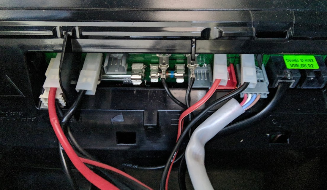

Una cosa que me han sugerido en otro foro: es posible que no lleve suficiente tensión para el encendido, lo que provoca una combustión inicial incompleta y de ahí el humo.
Puede ser provocado por una sección demasiado pequeña de los cables de alimentación o por no tener suficiente batería.
Me han dicho de probar a encender la calefacción con el motor encendido o la furgo enchufada a 220.
Yo tengo una batería agm de 100Ah y efectivamente las luces parpadean cuando se enciende la caldera.
Los cables son estos (los de la izquierda), me han sugerido ponerlos de 6mm, estos a ojo son de 2,5
Josu, la tuya es del grupo trigano pero la hacen en Francia con otros materiales, tienes los mismos cables o los tuyos son más gordos?
Veo en tus mensajes que de origen también tienes una AGM de 100Ah pero querías montar una de litio, al final la pusiste o sigues con la agm?
Josu V
Cita de: hollister en Septiembre 17, 2021, 10:12:36 amUna cosa que me han sugerido en otro foro: es posible que no lleve suficiente tensión para el encendido, lo que provoca una combustión inicial incompleta y de ahí el humo.
La mía, la pedí con Litio 150A entre otras cosas, pero por problemas de suministro, la tengo original. Esto es: Batería de 100A.
Me harán las modificaciones a finales de este mes.
Si me dices dónde están esos cables, este fin de semana lo miro, les hago fotos y las subo al foro.
Pero ya te adelanto que cuando pongo la calefa, las luces no parpadean.
