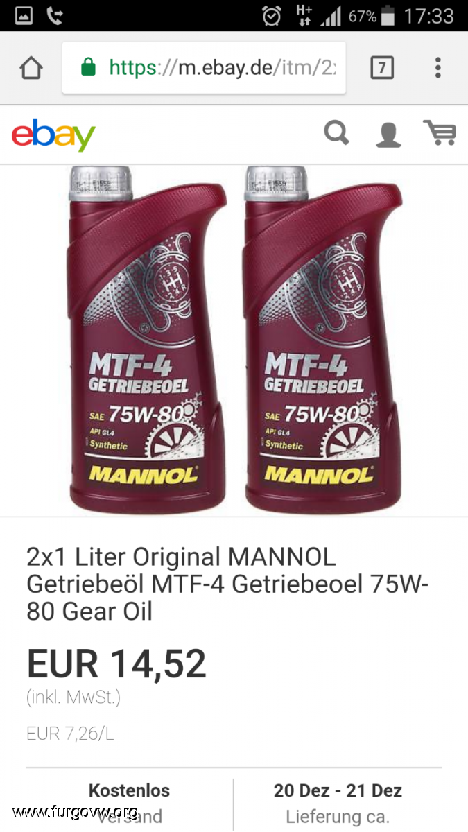

Bueno, yo pongo mi granito.
Yo he encontrado este que según la descripción cumple todas las normativas para una caja de cambios de una MB vito W639.
235.10
GL-4
https://m.ebay.de/itm/2x1-Liter-Original-MANNOL-Getriebeoel-MTF-4-Getriebeoel-75W-80-Gear-Oil-/112490019176
Lo raro es que pone MTF4. Eso no es para las cajas automáticas?
Bueno ahí lo dejo. Saludos!
merkava-2009
AQUÍ ESTÁN LOS QUE TIENEN EL APROBADO DE MERCEDES:
NORMA 235.8  ENGRANAJES HIPOIDES (DIFERENCIAL).
http://bevo.mercedes-benz.com/bevolistenmain.php?content_action=showselect&navigation_path=bevolisten&language_id=0&blatt=235.8&suchbegriff=
NORMA 235.10 (CAMBIO MANUAL), SON EL MISMO ACEITE.
http://bevo.mercedes-benz.com/bevolistenmain.php?content_action=showselect&navigation_path=bevolisten&language_id=0&blatt=235.10&suchbegriff=
Mas atrás en el post hay otro forero que sí encontró un aceite compatible, por el mercado de  USA y   por la referencia de la caja, al ser común a varios jeep...., creo que es un RED LINE, no sé si había alguno mas  está poco mas atrás.
Los demás son alternativas solo verificadas por ellos, no por el fabricante de la caja ni del vehículo.
