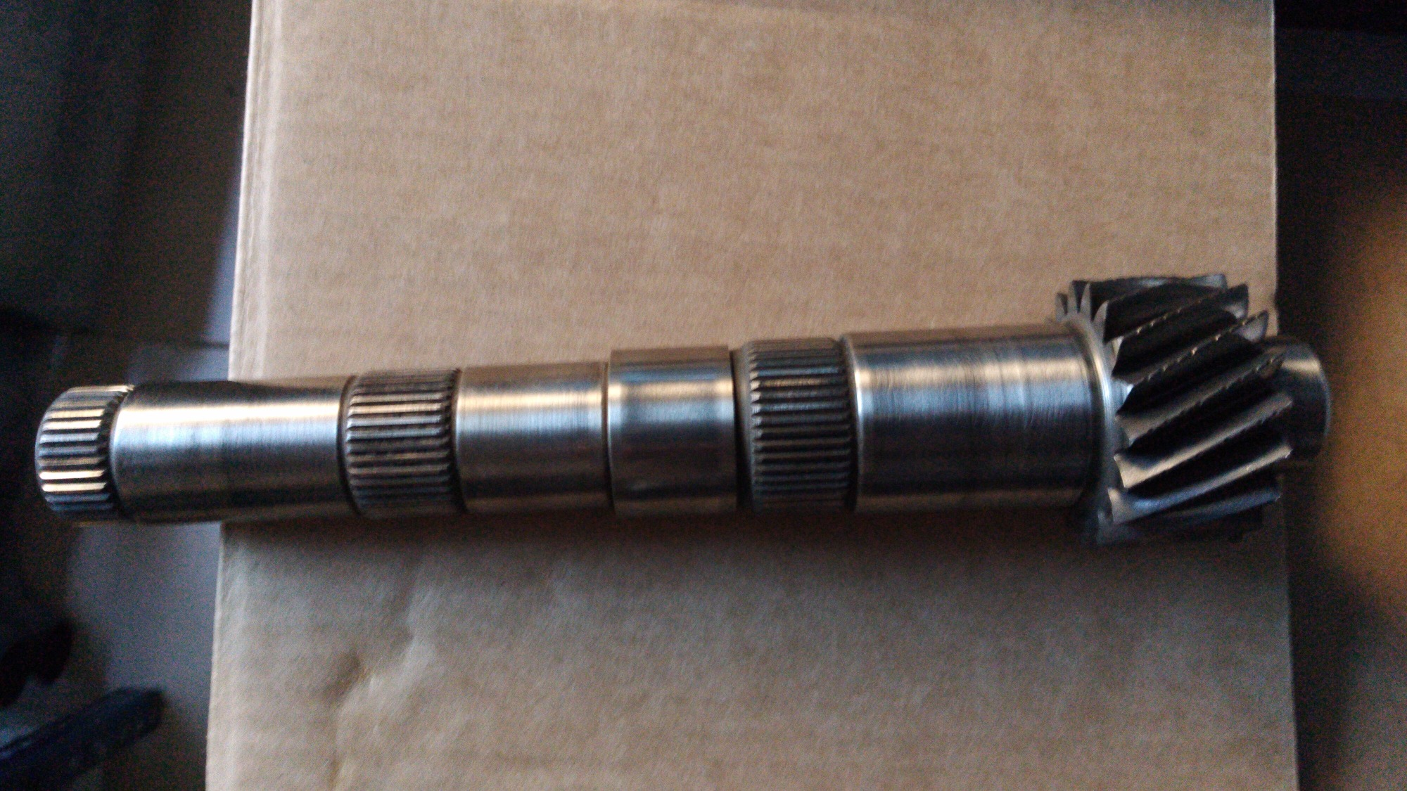

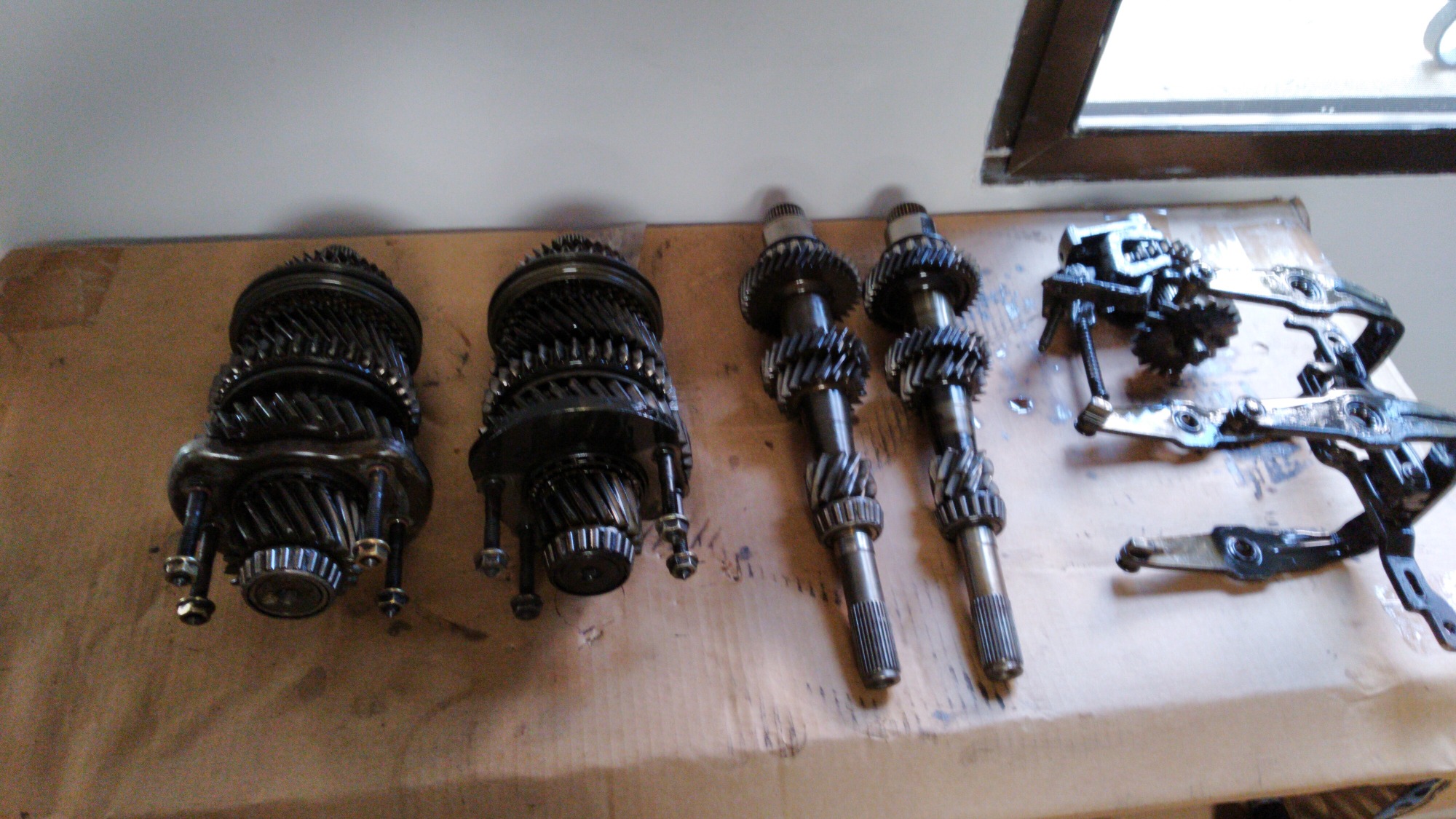

Hola, basicamente lo que hizo ese chico es lo mismo que hice yo, te subo un par de fotos, que quiero hacer un post de despiece reparación de la caja 02B algún día cuando tenga tiempo.
Este es el eje secundario, con el piño que engrana con la corona.
Estos son secundario(s), izquierda (en esta foto con todos los piños de marchas montados) y primario(s), derecha ,y a la derecha del todo las horquillas selectoras.
Los de la izquierda de las parejas son los de la T4 y los de la derecha son los del cordoba AGR, sino me equivoco.
También te digo que algo más debía de tener ese chico hecho, porque solo con los piños de esa caja no queda nada larga, yo tengo pensado en el futuro alargar la 5ª marcha más.
Mi relación final es la misma que llevaba la T4, 83-18.
Para que os hagais una idea tengo los números de todos las marchas en algún lado pero la quinta en la T4 era 34-45 y la del cordoba es decir la que llevo ahora es 33-46. El resto variaban más o menos lo mismo uno o dos dientes maximo.

Cita de: fermounth en Febrero 12, 2021, 19:25:37 pmHola, basicamente lo que hizo ese chico es lo mismo que hice yo, te subo un par de fotos, que quiero hacer un post de despiece reparación de la caja 02B algún día cuando tenga tiempo.
Estos son secundario, izquierda y primario, derecha y a la derecha del todo las horquillas selectoras.
