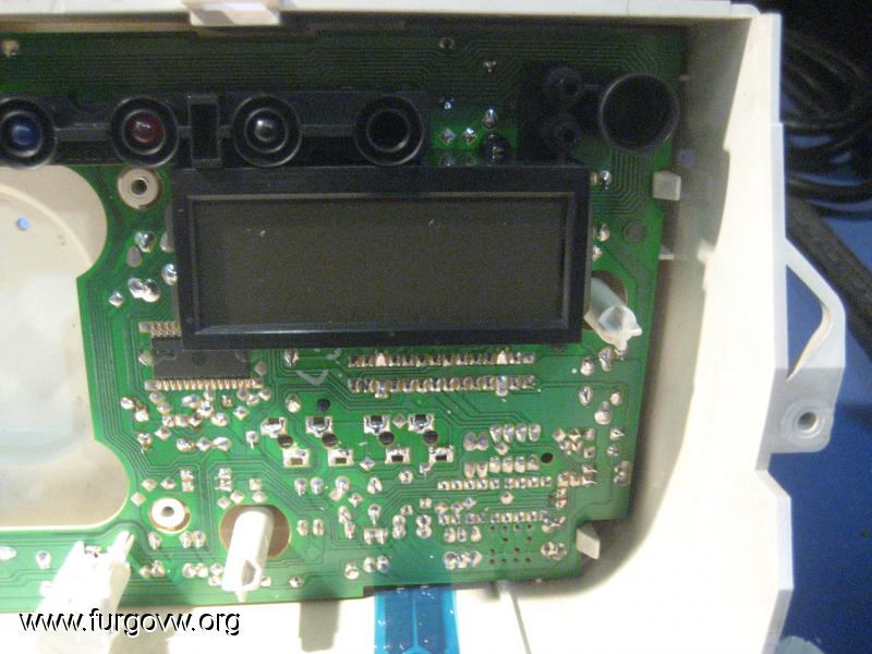

Lo prometido es deuda, así pues vamos a desmontar el cuadro para cambiar el color al display del reloj

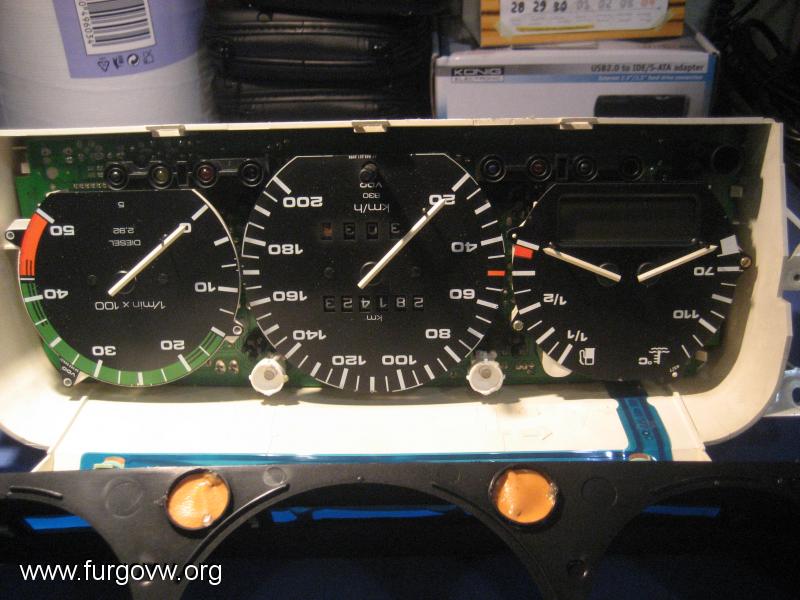

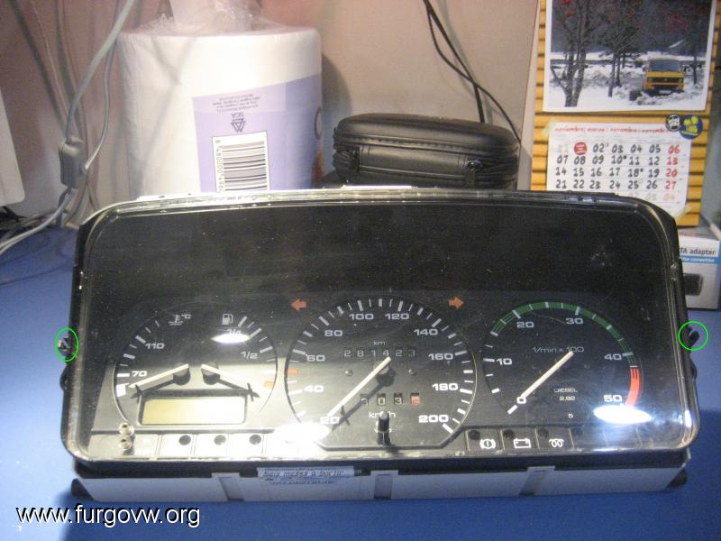

   Primero vamos a sacar el cuadro como ya comentamos anteriormente

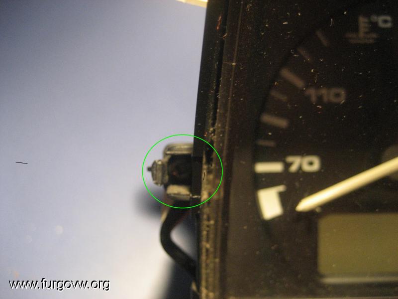

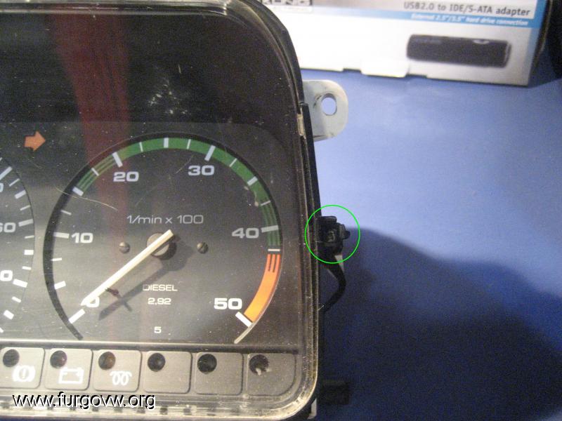

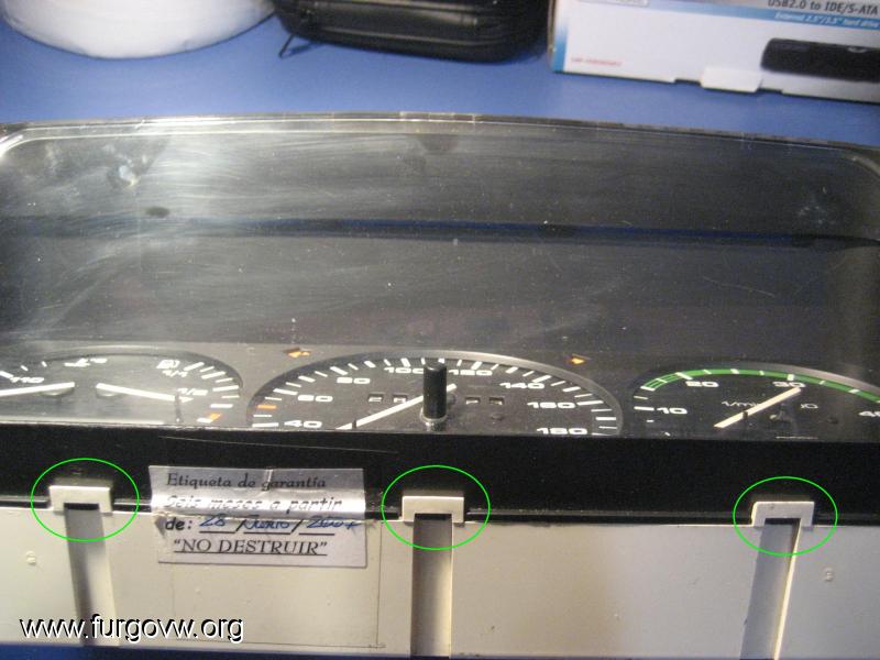

   Segundo vamos a abrirlo para ello debemos soltar 2 tornillos que hay en los laterales
   Soltar también estas 3 pestañas
   Una vez seguido estos pasos ya se puede desmontar la parte frontal y nos queda esto

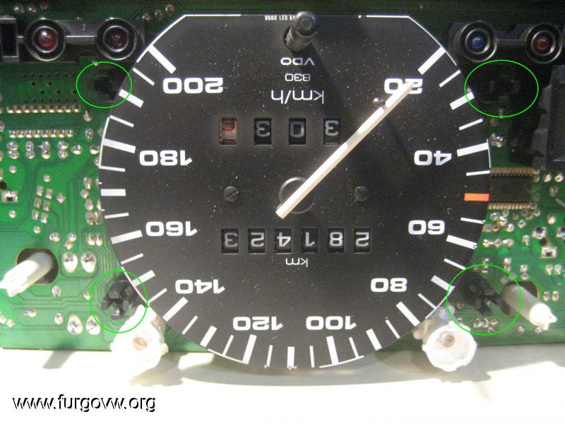

   Ahora sacaremos los relojes del combustible/temperatura y cuentarevoluciones tirando de ellos y el cuentakilómetros lo extraemos con estos 4 tornillos
   Nos queda la carcasa posterior y la placa

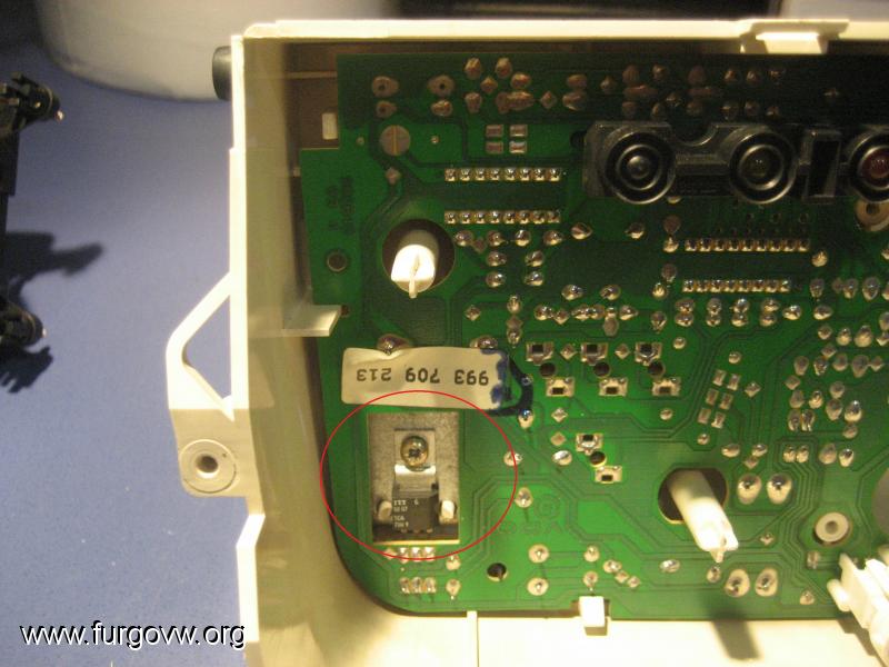

   Seguidamente soltamos el tornillo del regulador

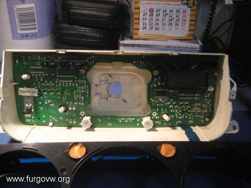

   Ya podemos sacar la placa empujando con cuidado por la parte de atrás donde el conector y levantando las patillas laterales que la bloquean

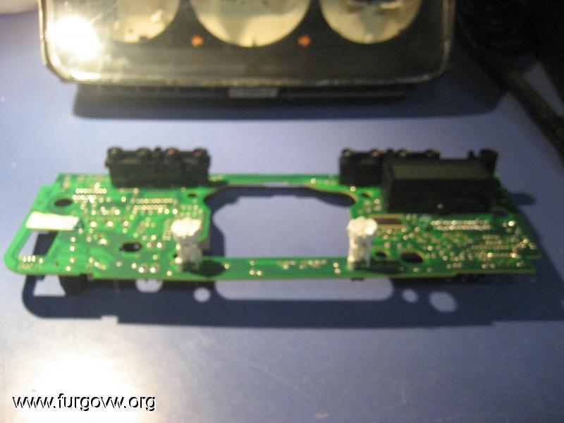

   Una vez fuera nos quedaría esto

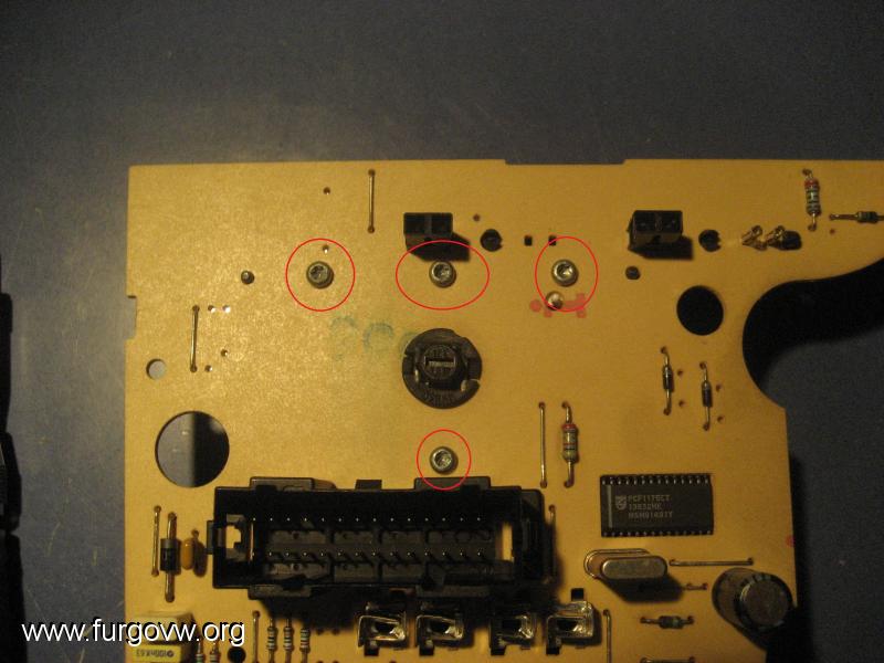

   Detrás del display están los 4 tornillos que lo unen a la placa, también esta el portabombilla al que sustituiremos la misma por un led de color azul

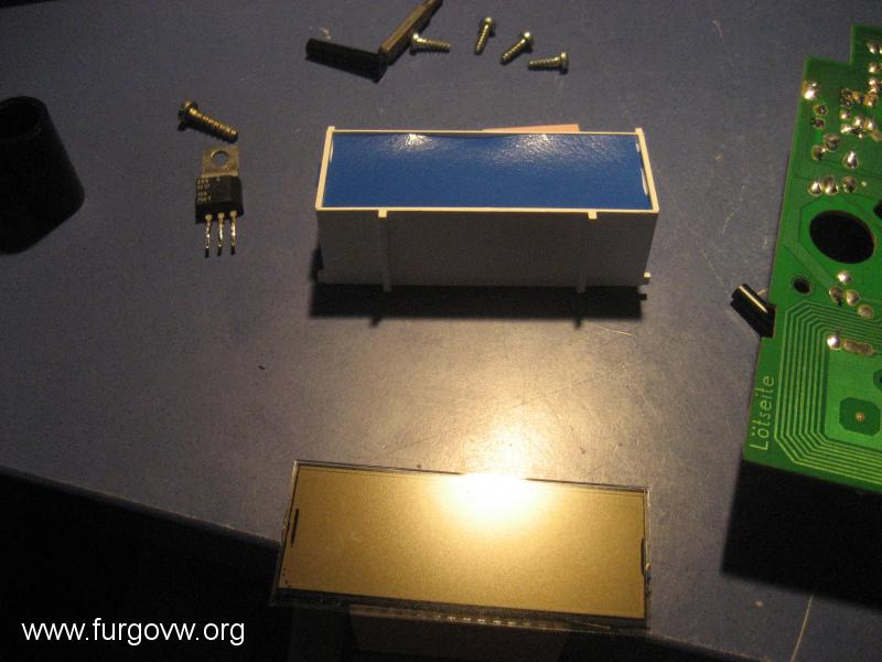

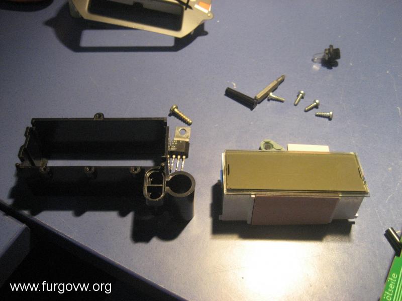

   Aquí podemos ver el despieze del display, hay que tener cuidado porque se desmonta todo y cuando digo todo es todo todo
   Cambiamos el plástico interior por otro de color azul usando el original como plantilla
   Ya solo queda armarlo todo de nuevo en sentido inverso y comprobar que todo funciona conectando el cuadro en la furgo, solo conectarlo, no montarlo todo hasta que no nos cercioremos que todo funciona correctamente, (si no luce el display darle la vuelta al portabombillas, al que le pusimos el led azul pues estos llevan polaridad)
