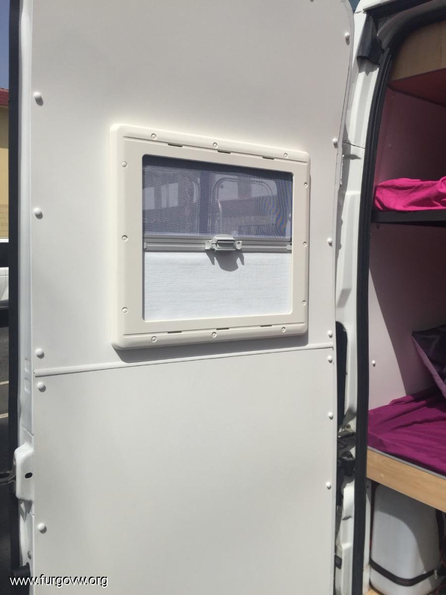

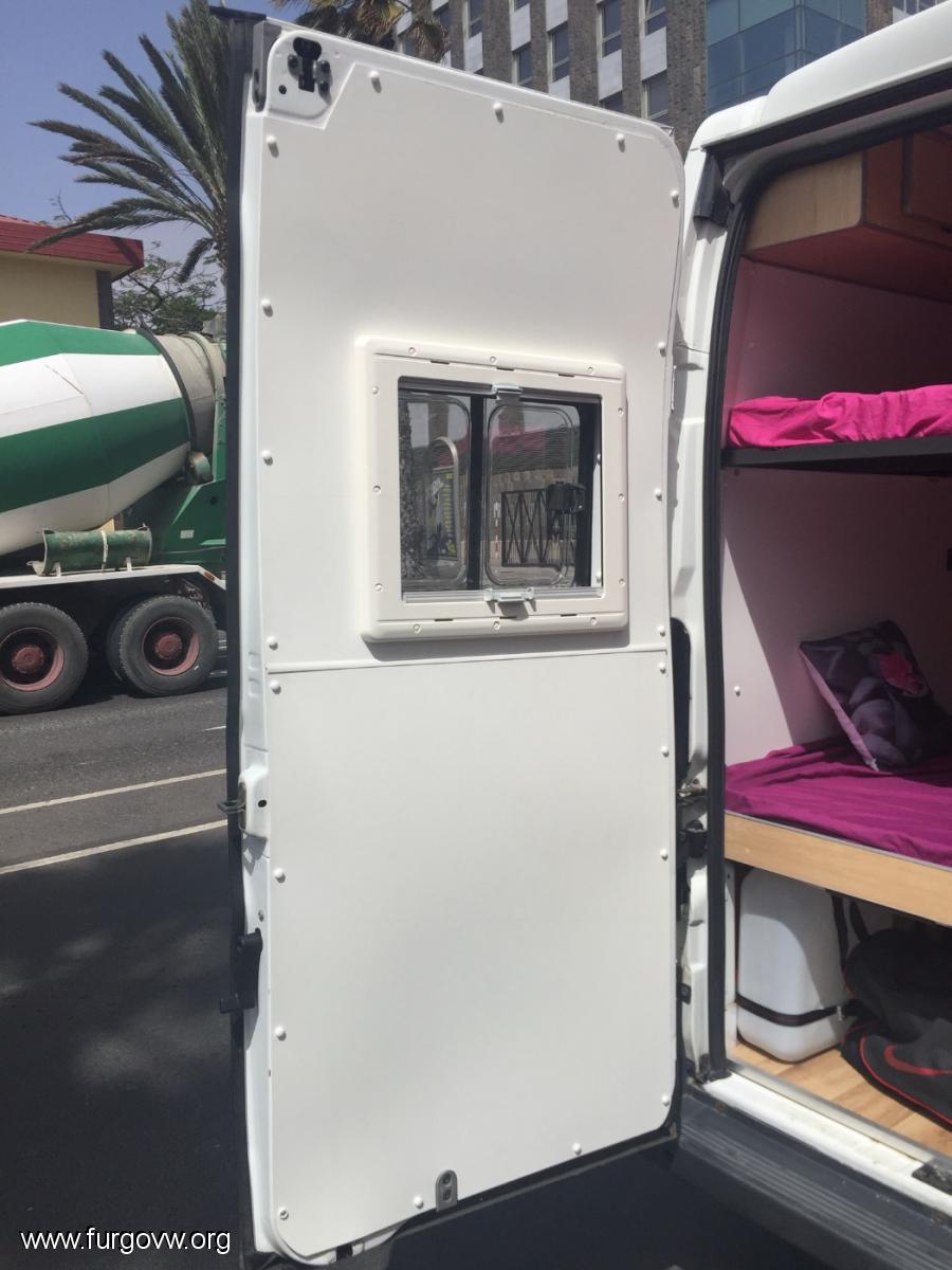

Que pasa popit5... podrias poner una foto de la ventana trasera pero por dentro de la furgo y con la litera de arriba puesta para ver como queda que me interesa para posible siguiente brico.....
gracias
POPIT5
Diciembre 14, 2017, 20:56:35 pm #214 Ultima modificación: Diciembre 14, 2017, 21:02:52 pm por POPIT5
Cita de: rubioT5 en Diciembre 02, 2017, 17:43:23 pm
gracias
Estas son las que tengo en el movil, si quieres algun otro detalle me avisas y le hago fotos nuevas.
Aunque en la foto no se aprecia, la cama de arriba no toca en las puertas, queda como unos 5cm o asi, entonces corre un poquito de aire hacia las dos camas.

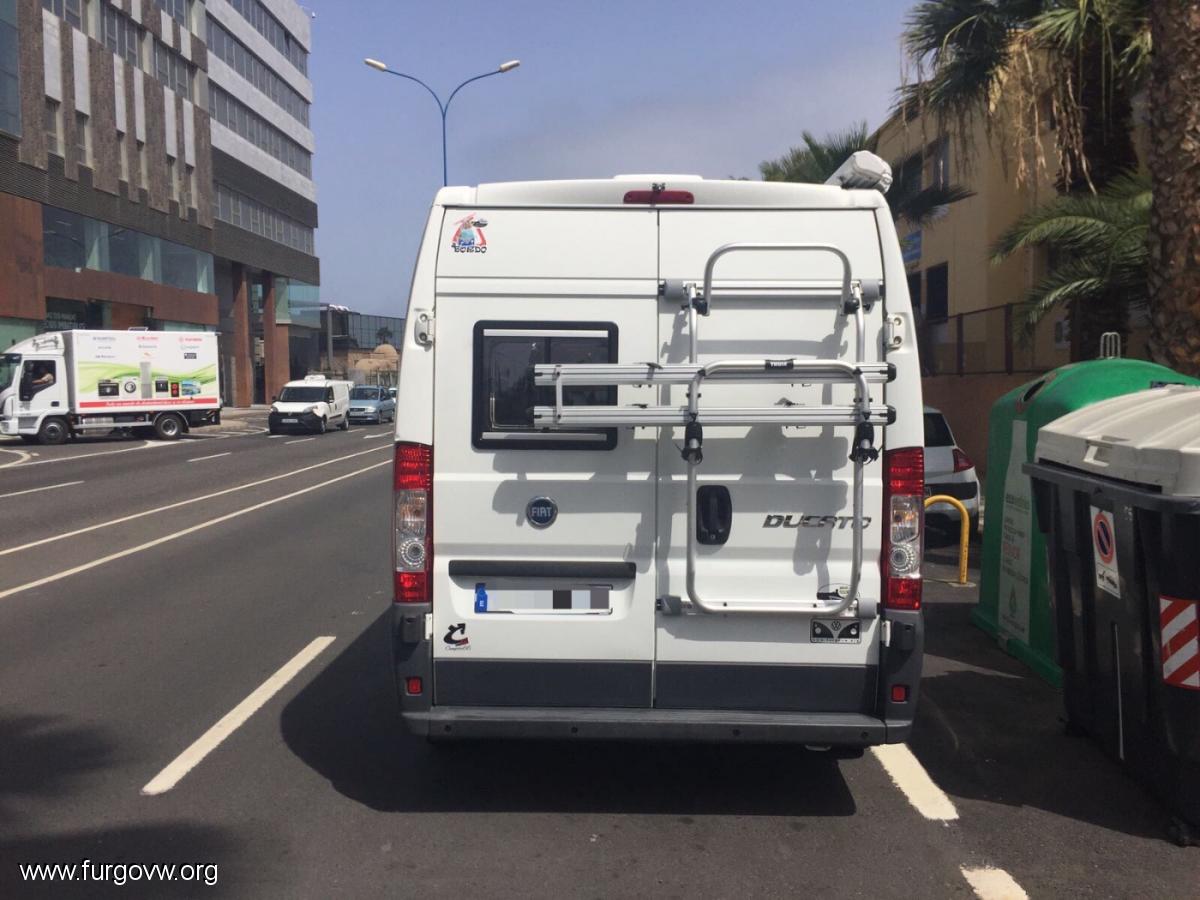

Ayer hicimos una modificacion de la ducha.
En la camperizacion se puso una ducha trasera, que va genial para lavarse la arena de playa etc etc.
Despues de un añito de uso nos dimos cuenta que al estar ubicada en el maletero hay que abrir las puertas , y si hace viento o lo que sea pues se salpica, o si hay alguien dentro pues pierdes un poco de intimidad, por lo que hemos decidido ponerla en los bajos asi no hace falta abrir las puertas traseras para usarla.
Dejo las fotos de donde estaba y por donde se bajo la manguera, no hace falta mucha explicacion, ya que debajo de la luz de freno trasera derecha hay un agujero original que sale a los bajos, asi que se desconecto la manguera del lugar donde esta y con una chapa en L se coloco en los bajos.
Aqui estaba.
Por ahi se bajo
Asi queda ahora, se conecta sin abrir las puertas y queda discreta, de pie no se ve.
