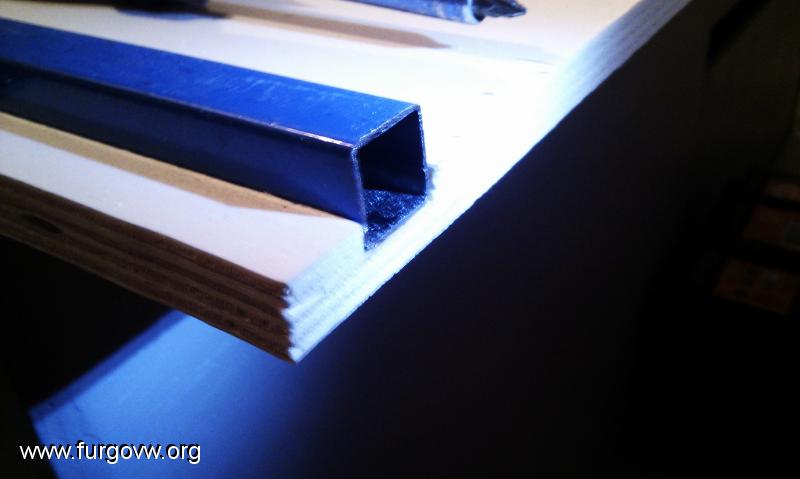

Hola firefly respecto a los tensores los he probado y no flexa nada la bandeja es de 90 cm de larga y lleva unos cuadradillos insertados a lo largo, en los extremos de esos  cuadradillos se pone el tensor,  la parte que va apoyada lleva unas pestañas que se insertan en el mueble, por eso los dos cajones superiores tienen que quedar unos cm abiertos, los colchones estan rebajados para compensar los 15mm de diferencia.
una foto del refuerzo

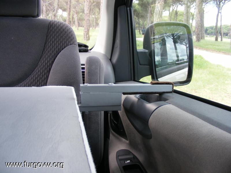

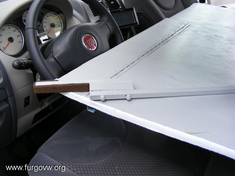

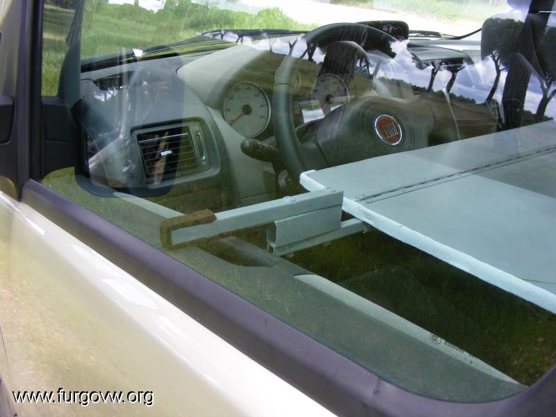

Tu ojo te confunde no son dos telas es una pero que por fuera tiene un tratamiento para la lluvia y es gris, por dentro es azul, me faltan de poner unos tirantes para quitar las antiesteticas arrugas, por dentro estan enganchados a las asideras con un simple pulpo, y al techo de la furgo con velcro, todo muy simple y sencillo de quitar.
Por la parte delantera tambien se me ocurrio para hacerlo lo mas simple unos apoyos extraible que apoyan en las puertas delanteras

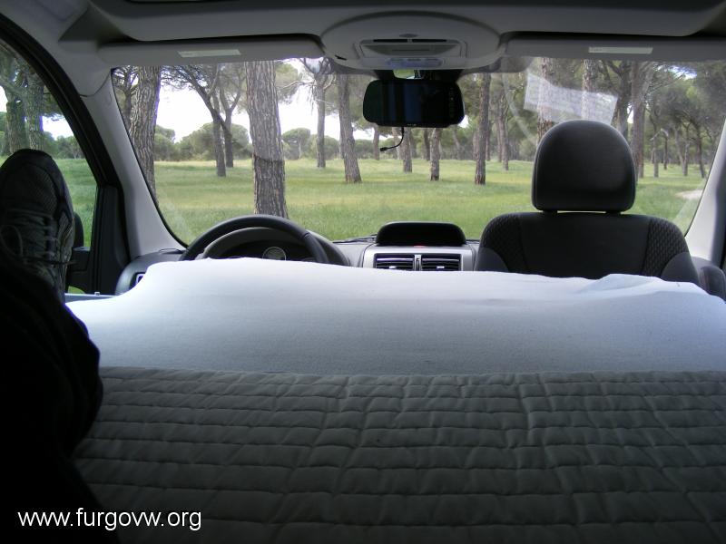

asi queda con los colchones

Yo opté por reforzar los tablones que hacen el somier con perfiles en H de aluminio, cuando trabajas con espesores de 1cm no queda mucho espacio para rebajes, aunque fue una de las posibilidades que barajé, la descarté por las herramientas que necesitaba y el espesor que comento.
