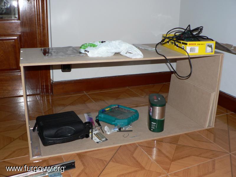

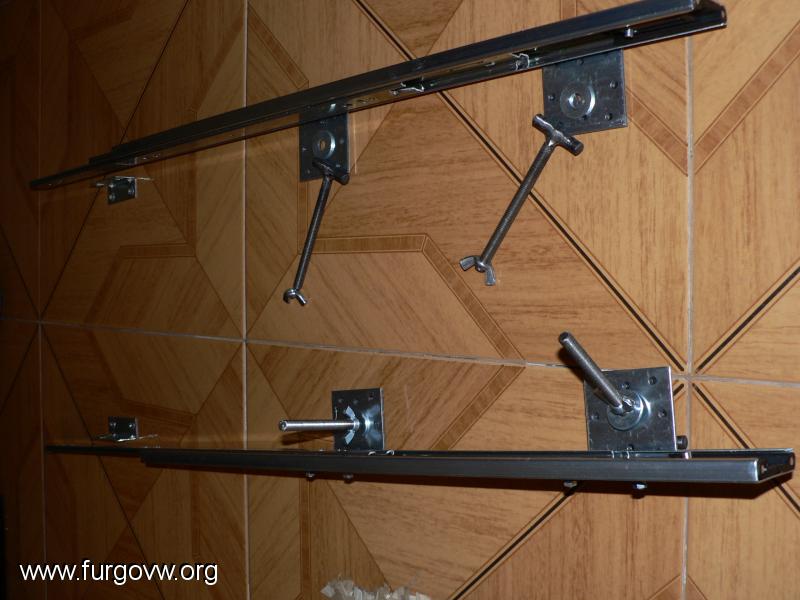

Bueno pues ahi va el comienzo del mio, a ver si en una semanita o asi esta finiquitado.....
Al final he utilizado DM de 10...me daba mas rigidez que el contrachapado de pino de 10, y el siguiente ya pesaba mucho, al igual que el dm; ademas el pino triplicaba el precio. El aglomerado lo descarte desde el principio.
Tendre que tener cuidado con los pesos que le meto...por si parte a ver cuando este montado.

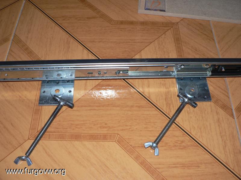

Empezamos por las guias, al final de 60cm, extensibles 100%, compradas en sifer (www.sifer.es) por 11 euros la pareja, la mitad que en leroy y bricovalle.

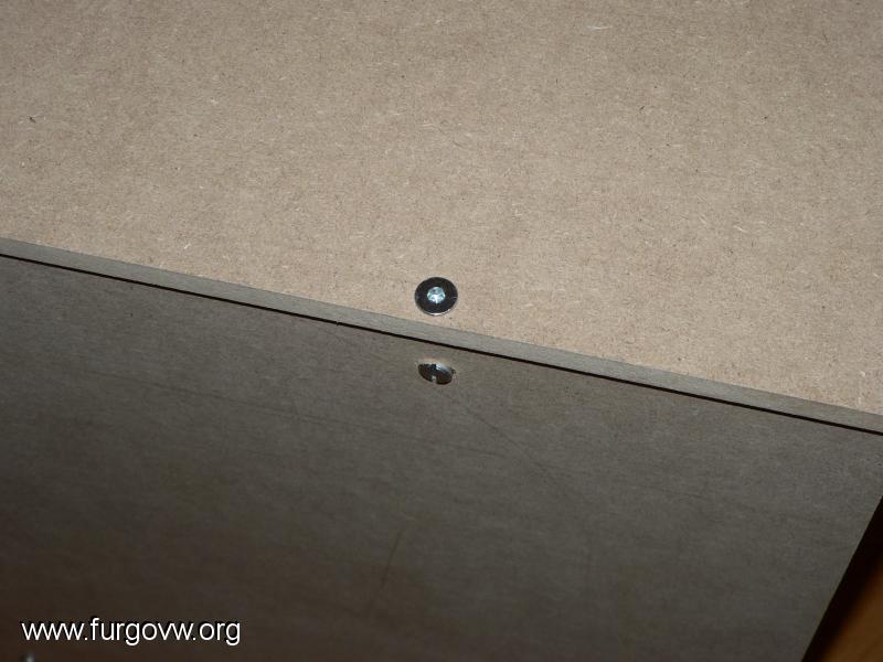

En esta os muestro las escuadras que llevaran tanto a las guias de la furgo, tengo que cortar aun la varilla roscada a su medida, como las escuadras que pondre a la bandeja inferior. Tengo intencion de que el mueble sea desmontable solo para las salidas y dejar tan solo la bandeja inferior extraible.

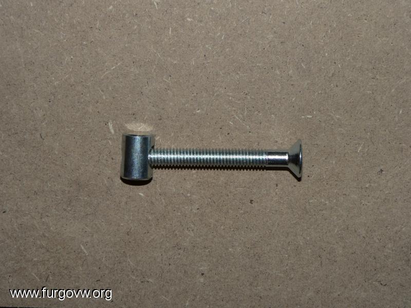

Esto son los tornillos de ensamblaje que he elegido en el leroy, he pensado que el sistema es el mejor ya que la intencion es montar y desmontar, asi la madera no sufre, eso si, los tornillos del leroy son una basura, te cargas los filetes de la rosca en un ti-ta....menuda calidad, y el tema es que solo los he encontrado ahi, aunque pensandolo bien el tornillo puedo pillar en cualquier lado, el casquillo no he encontrado en mas sitios.
Y asi es como lo estoy haciendo mas o menos

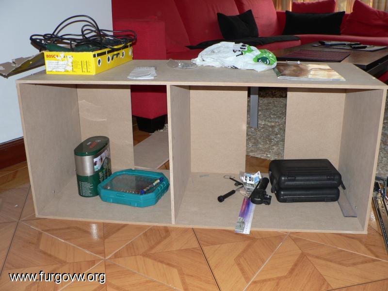

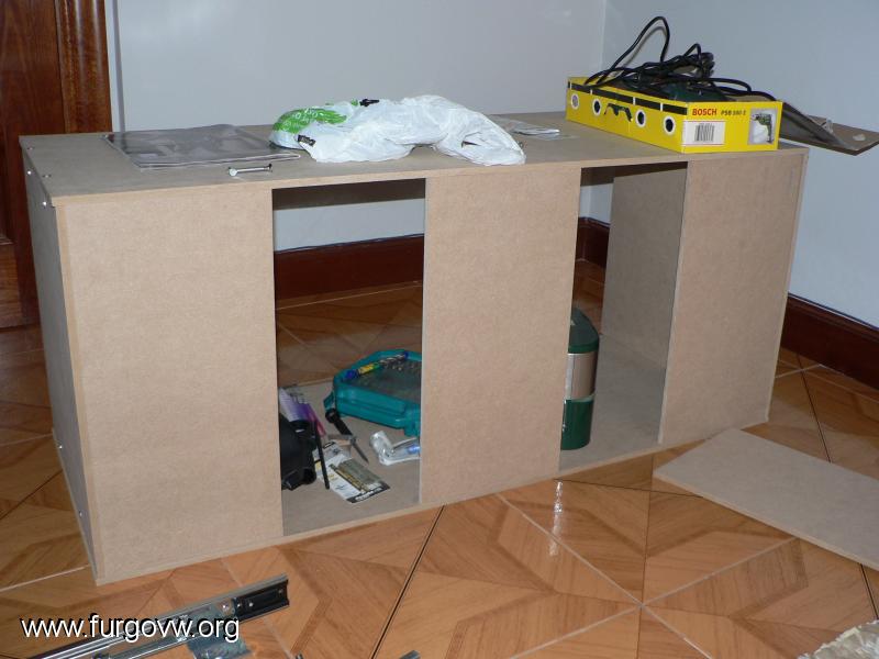

, parte trasera...he puesto tres listones, para dar rigidez, para ahorrar pesos, y para salvar la moldura de los cinturones de seguridad cuando la banqueta de tres esta abatida.
Y esta la parte delantera, la division central dependera de los depositos que van a la parte izq con el futuro fregadero-palangana....
