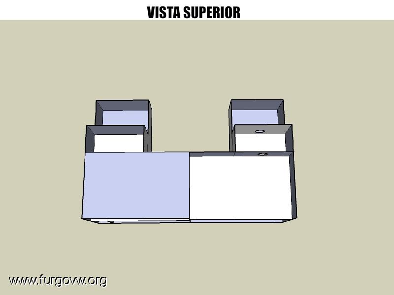

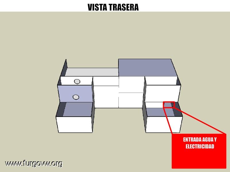

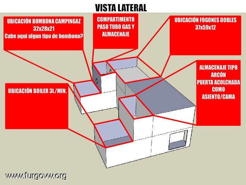

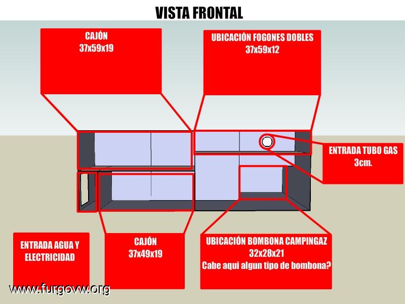

Bueno, yo sigo en mis trece para hacer un mueble lo más practico posible y más equipado posible.
A ver que os parece...  .loco2

Si aun tienes la pregunta sobre que bombona de gas puede entrar en ese hueco, las R907 de campingaz (azules grandes con 2,75kg de gas) dificilmente cabran, en cambio no tendrias problemas para meter dos R901 (azules pequeñas de 0,5kg de gas). Aunque llevar 2 bombonas pequeñas supone tener algo menos de la mitad del gas de una grande, tiene la ventaja de que nunca te quedas "tirado" sin gas, cosa que es una preocupacion constante para los que llevamos una sola bombona (no existen medidores de cantidad de gas). El consumo de gas, si solo vas a cocinar, tampoco es como para comerse las bombonas a pares.

Creo que lo más cómodo sería hacer tres cajones con guías para poder sacarlos y meterlos con comodidad, siendo el del medio tan ancho como la parte que se mueve del asiento cama, y deberían de tener una altura máxima como la que permita la cama hecha, y también poniendo el asiento-cama en su posición de cama (osea donde marca la flecha de la puerta lateral).
En esos cajones pondría un bidón ducha de 12v de los que venden en roulot junto con un pequeño fregadero y en otro cajón, también estraible puesto encima de estos tres pondría el fogón del camping gas, dado que estos tres cajones tienen que ser más bajos que donde se apoya la tabla trasera de la cama (más o menos por donde la luz del maletero) porque sino no se podría hacer la cama, así para hacer la cama solo tendríamos que abrir el porton trasero sacar un poco los cajones, volquetar el respaldo del asiento-cama volver a meter los cajones y listo. A ver si encuentro tiempo y me puedo currar un croquis con medidas y esas cosas.
Lo que no entiendo es para que quieres poner en el maletero una entrada de luz y otra de agua, porque tendrías que tener el porton trasero abierto.

Yo lo que quiero es ponerle 2 depositos en los bajos, uno de limpias y otro de sucias, la segunda batería (no tengo) y meter todos los tubos por la trampilla que tenemos en el maletero, en la parte izquierda.
