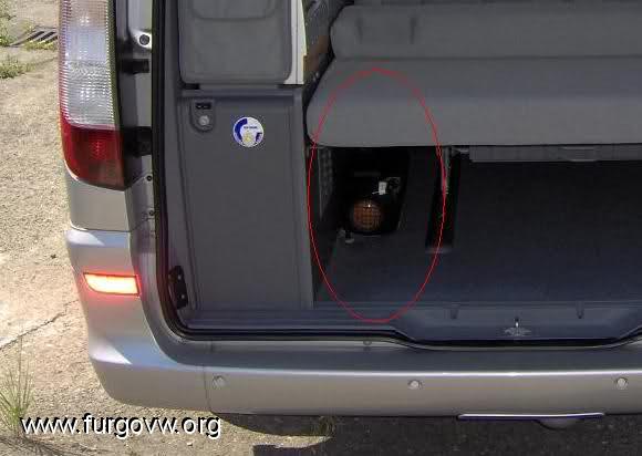

Buscando por internet fotos del Viano Marco Polo me he encontrado con esta imagen:
¿ Me puede decir alguien la función del aparato que va en lateral izquierdo del maletero ? Por si es de utilidad, se trata de un Viano 3.5i de 218 cv.
" Hay personas que nos hablan y nos las escuchamos; hay personas que nos hieren y no dejan cicatriz pero hay personas que simplemente aparecen y nos marcan para siempre. " ( Cecília Meireles )
