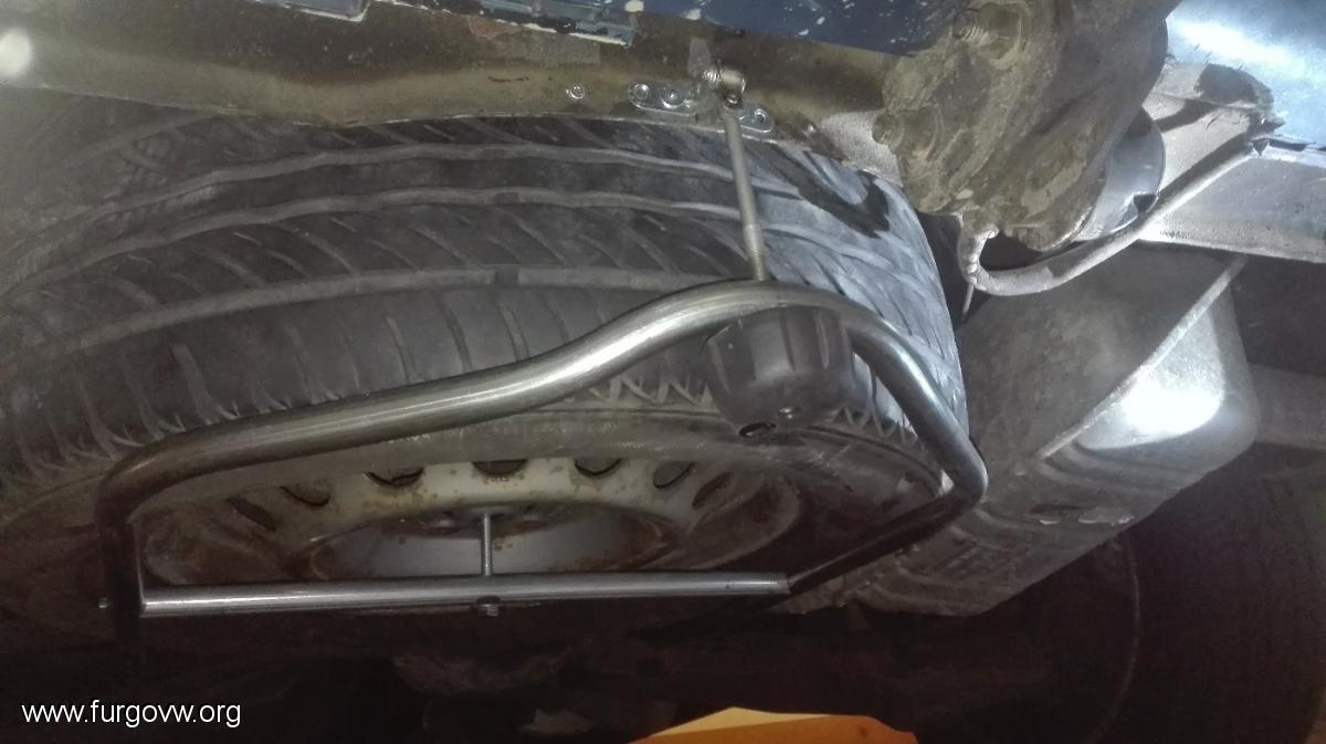

Bueno, aqui lo dejo:
Instalación rueda repuesto Viano MP
https://www.furgovw.org/index.php?topic=341880.msg4323016#msg4323016
