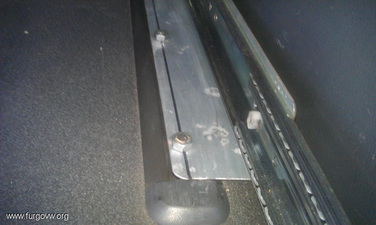

Cita de: Tycho en Mayo 22, 2012, 23:29:10 pm
Hola a todos,
Finalmente, gracias al post sobre extraibles me he decidido y me he fabricado un cajón extraible para la viano marco polo.:
dejando un hueco a la izquierda para el toldo caravanstore que llevo dentro.
Los railes son los Titan F , que aparecen en el post de cajones extraibles.
Es increible lo que se gana en comodidad y capacidad.
Tycho: Estoy pensando en hacerme uno pero tengo varias dudas
Las guias las has anclado al suelo o en los laterales?. Por lo que se vé en las fotos has tapado la rejilla de aireación de la nevera?

Cita de: vorin49 en Septiembre 01, 2012, 19:19:47 pm
Hola Vorin49,
Las guías las anclé al suelo:
El cajón esta separado de la rejilla. En el interior de la rejilla , tengo instalados dos ventiladores de pc de 140mm para mejorar la renovación de aire del compresor de la nevera.
