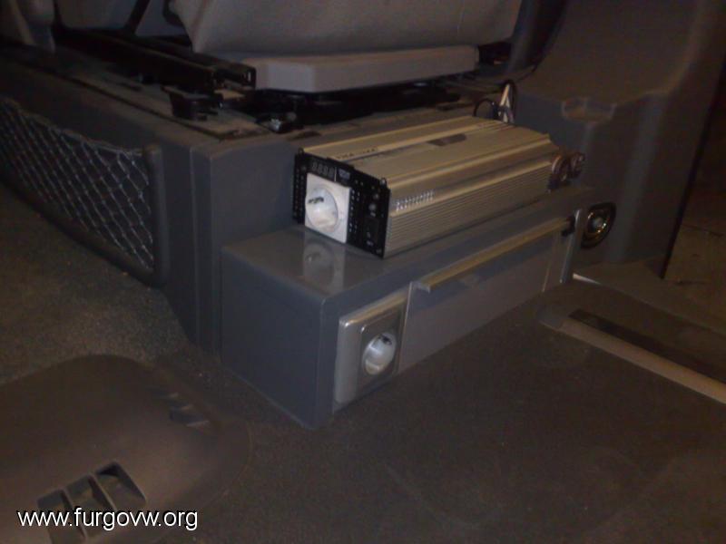

dvd8d8
Repecto a los inversores, yo llevo uno de 1000w con pico 2000w, lo compré en bricosolar a unos 90 €....
Le he conectado hasta un microondas... la única pega es que con el portatil no me funciona, supongo que por incopatibilidad entre ellos, por lo demas todo bien...
El portatil lo llevo conectado a la toma de mechero con un transformador aa 19v de estos que venden en carrefour o similar...
dejo los enlaces:
http://www.bricosolar.es/index.php?cPath=25
y el mio en concreto es este mismo: http://www.bricosolar.es/product_info.php?cPath=25&products_id=112
Saludos!
P.D., haber si puedo y en un ratilllo os pongo la foto de donde lo llevo instalado...
dvd8d8
ENANO
claro tu no vas kon niños je je je je ??
lo digo por el sitio donde lo tienes colocado je je je,
creo k no he visto la controccion de ese mueblecito, el de los enchufes....
