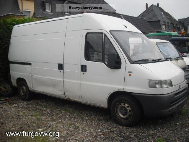

Buenas gente, alguien sabe si el motor 2.8 JTD que se montó en las Ducato es el mismo en cuanto a prestaciones y consumos en la caja antigua y la caja más nueva que se montaron?
Me refiero a estas dos:
