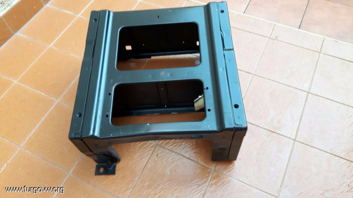

Sobre estos soportes,  se puede instalar las bases giratorias como las que ha puesto Pequeño Ivan (ver su hilo que está perfectamente explicado "paso a paso") pero..... y he aquí el problema!!!! no sirven para las bases giratorias de Mercedes!!!!
Yo me he pasado buscando los dichosos  soportes muuuuuuucho tiempo. Cuando les preguntas: ¿son válidas para poner bases giratorias?... todos te dicen que sí, pero nadie tiene disponibles las bases.
Cuando los encuentras en un estado "aceptable",  en mi opinión, "se pasan 3 pueblos" con el precio. Han llegado a pedirme 300 € por los dos soporte!!!!......, si a eso le añadimos el precio de la base giratoria "no original" pero que sea "homologable", hay que sumarle otros 170 € más por base.... o sea... "te cuesta la torta un pan".

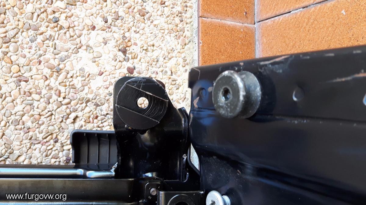

Os pongo una foto de la base giratoria original de Mercedes:
Que no os engañen!!!!!!!...... Esta base no vale para este soporte

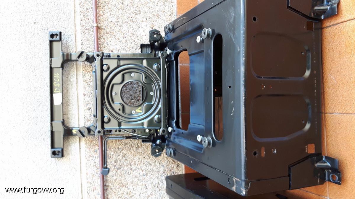

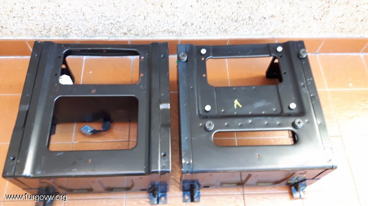

NECESITARÉIS ESTE SOPORTE.....
¿VEIS LA DIFERENCIA??????
Os las pongo juntas para que se vea mejor......

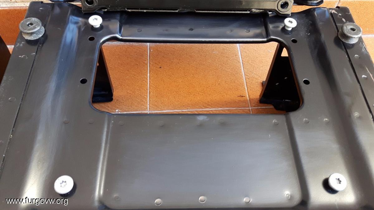

correkminos
La  base giratoria se sujeta al soporte con los 4  tornillos centrales  (los más "plateados")

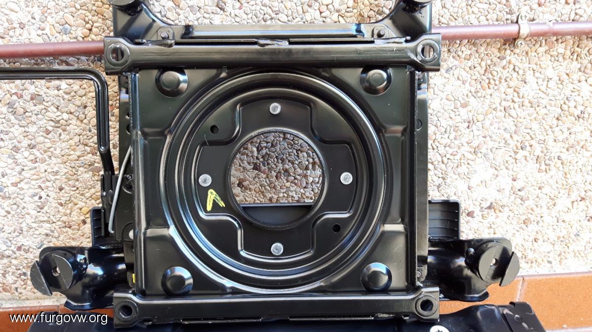

correkminos
Y estas 2  piezas son  las que evitan que se mueva y sobre las que encaja.... (hay 4 iguales, o sea  8 )

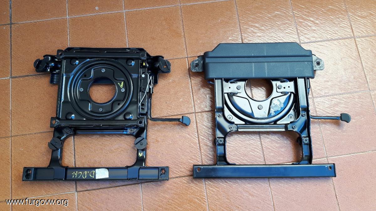

correkminos
Esta es la posición en la que se colocaría la base giratoria sobre el asiento.
Me explico mejor!!!.... esa parte es la que iría en contacto con el soporte. (Imaginárosla bajada hacia adelante)
correkminos
Os vuelvo a poner esta foto....
Lo que aparece en la izquierda de la foto  es lo que iría en contacto con el soporte (es decir, sería "cara de abajo" de la base giratoria)
Y la vista de la derecha de la foto sería la "cara de arriba"  de la base giratoria y lo que se atornilla al asiento. La parte de plástico va hacia el respaldo y la barra negra, hacia adelante

Correkminos, no entiendo que las bases giratorias "originales MB y supongo W639" no valgan para los soportes que llevan las furgos.
¿Quieres decir que si quiero montar originales tengo que comprar también los soportes??  ???
Está claro que las de la última CC se han podido poner sobre los soportes originales, como ha hecho pequeño Ivan
Y ya puestos dinos la pasta que vale todo eso.

Las bases giratorias originales de Mercedes, sólo se pueden montar sobre los soportes originales de Mercedes que os he indicado (el de la derecha de la foto.
Así que me temo que sí. Si quieres instalar giratorias originales, asegúrate de tener ese soporte.
Sobre el soporte de la izquierda, tal y como ha hecho otros compañeros del foro, puedes instalar las bases giratorias de Scopema.
