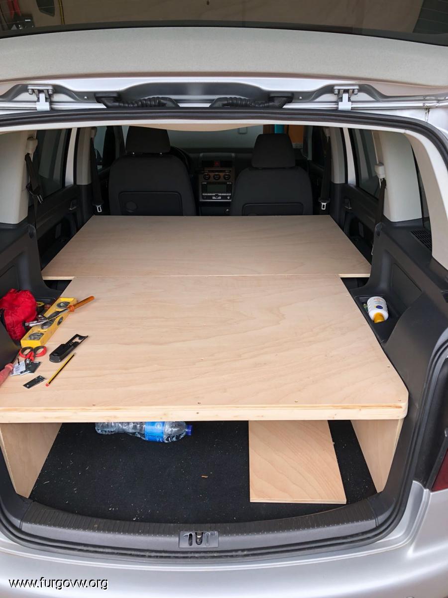

VW Touran 2.0 140CV DSG
Bueno pues despues de darle muchas vueltas al diseño, mirar opciones de fabricacion (metal o madera) me decidi por inspirarme en este video que encontre en youtube: https://www.youtube.com/watch?v=c8M3pu4SSts
me faltan un par de retoques en la estructura y comprar los colchones.
estos van a ser de 7cm de grosor, asi cuando este plegada la cama en el maletero, no se vea nada con el cubre maletero. me queda decidir la densidad... (lo mas dificil yo creo)
sale una cama de 180x135 en la zona de las puertas, y 105 en la zona del maletero que es donde van los pies...
decir que es madera contrachapado de 15, y en la parte del maletero lleva una estructura de listones para darle mas consistencia, ya que cuando me sentaba en esa zona arqueaba mucho (93kg) pondre fottos
mido 1,82 y entro muy justo, pero espero que la disfrutemos mucho mi chica y yo!
somos novatos totales en este mundo, pero la idea es ir a zonas de montaña y dormir al inicio de las rutas que vayamos a hacer, y este verano alguna zona de playa seguramente que tambien!
espero que os guste!

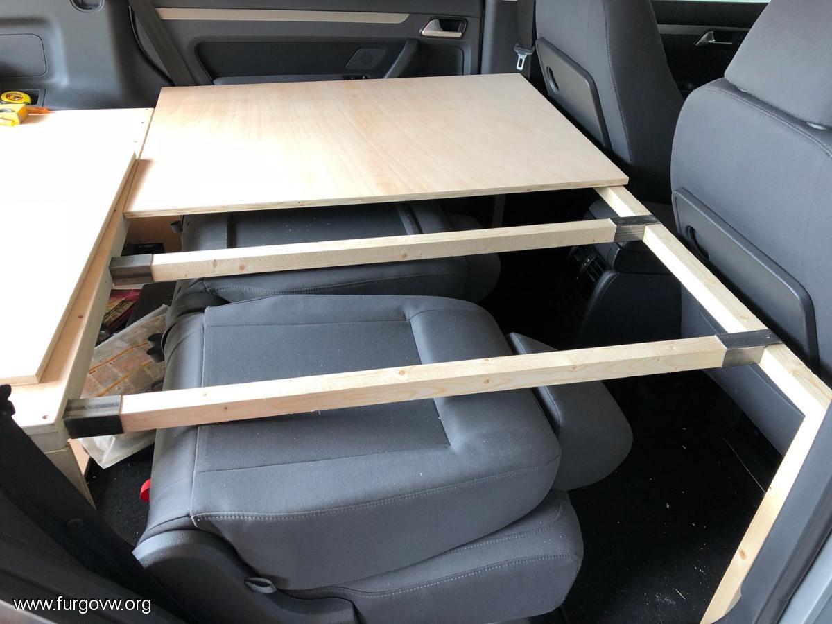

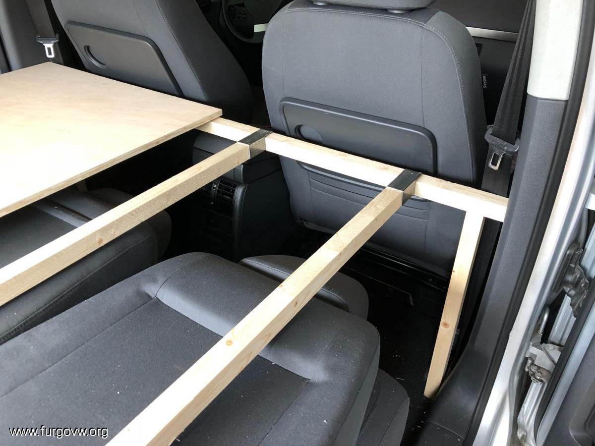

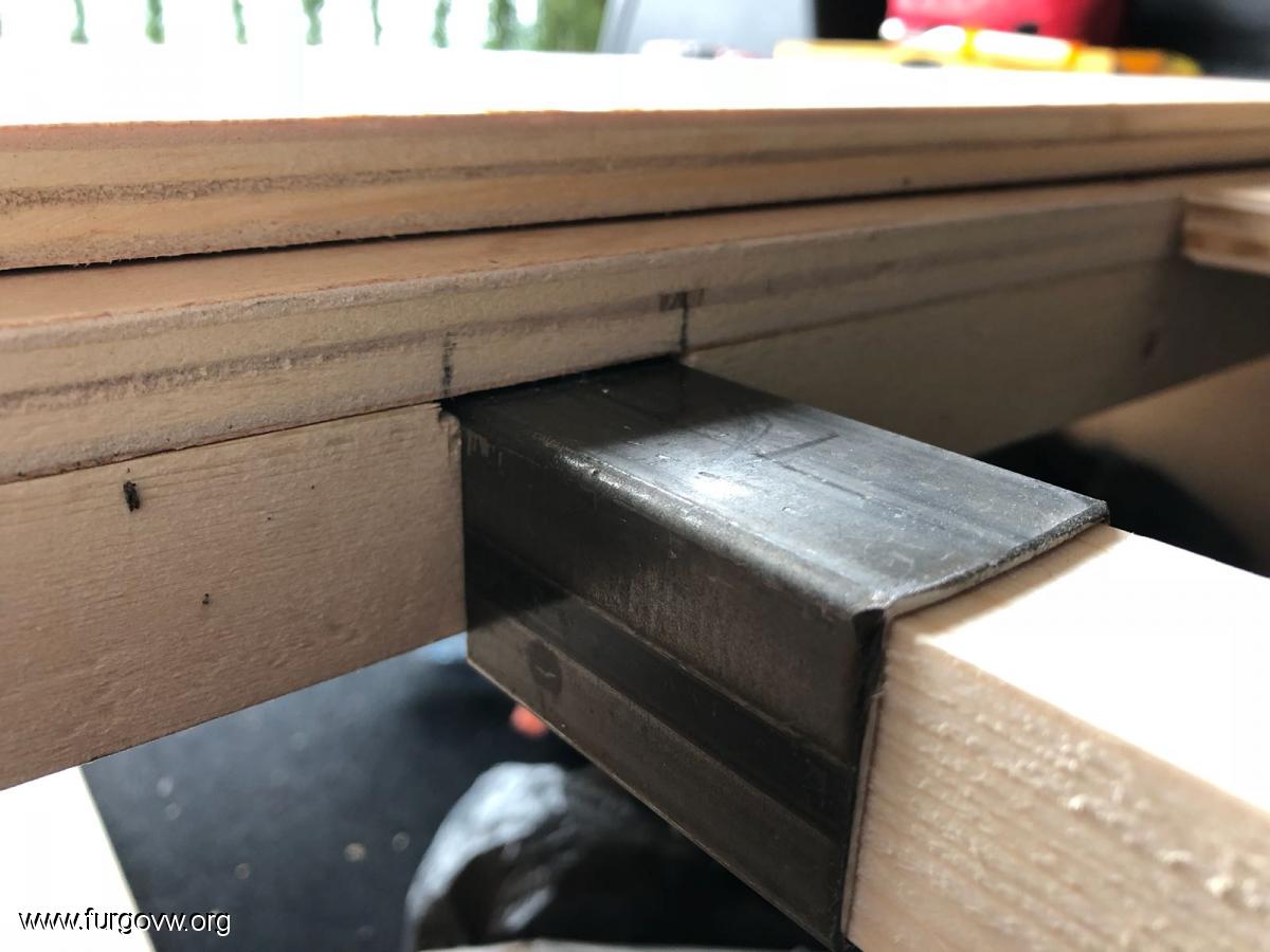

estructura montada
estructura parte delantera

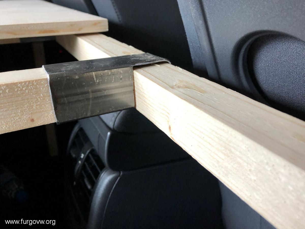

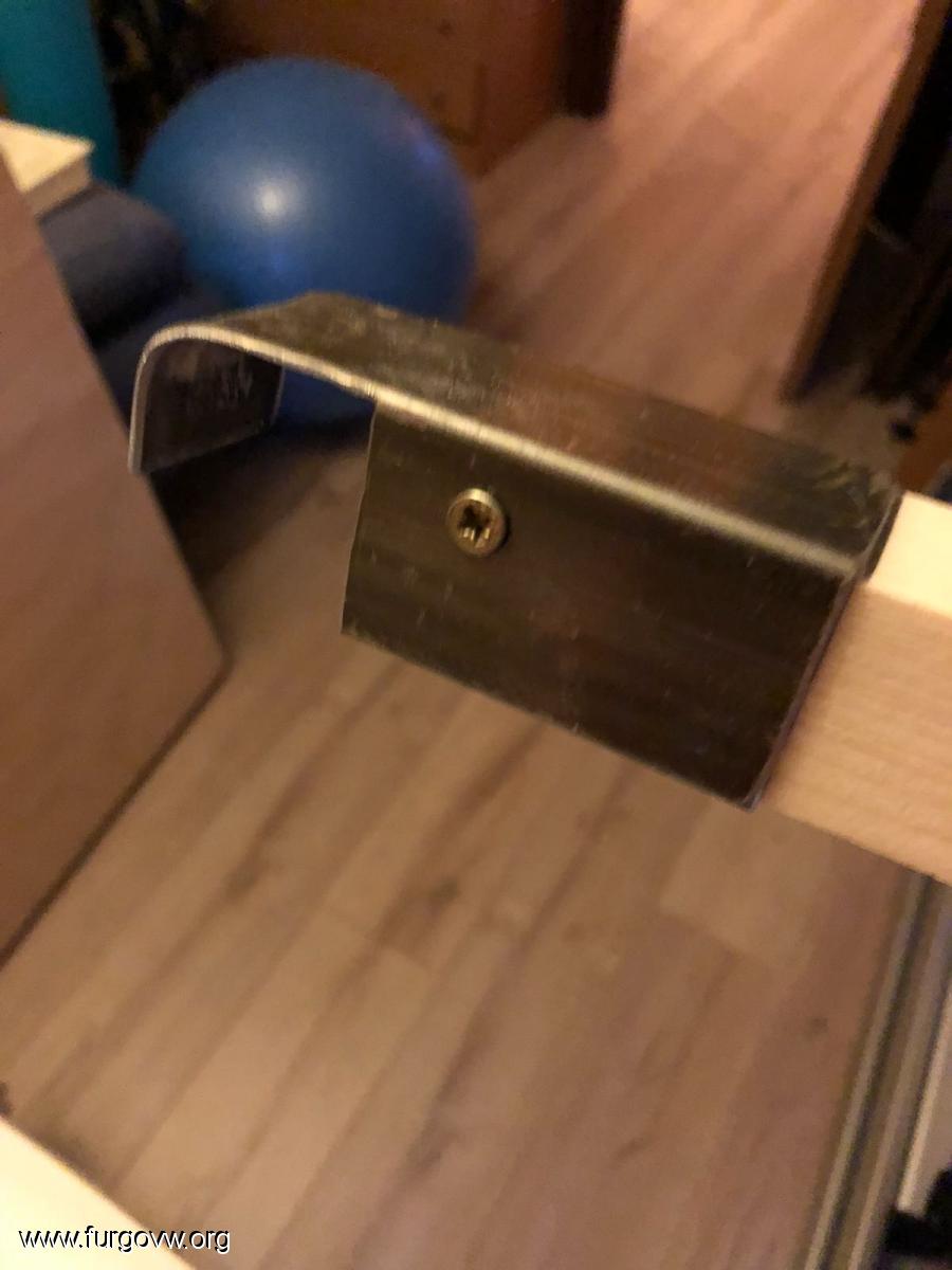

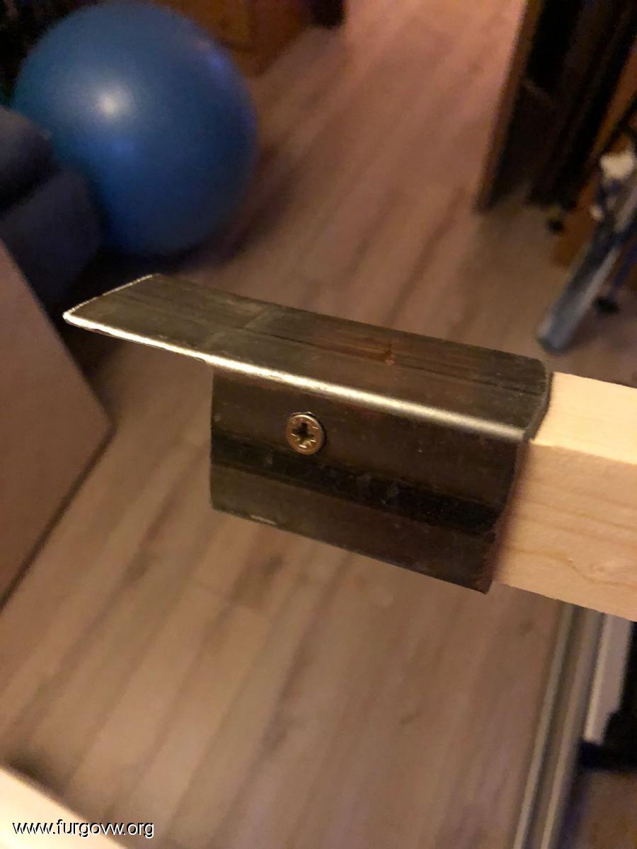

detalle enganches
Probandola!

dije que me habia "inspirado" en el video, pero lo he copiado a tope! jejeje me parecio la opcion mas facil para mi ya que la madera la puedo trabajar pero lo de soldar no se me da nada bien
sobre si se puede doblar esa pieza, pues es bastante consistente, pero si que me da un poco de miedo que se pueda doblar, pero ya tengo pensado una modificacion, y es poner unos tacos de madera para repartir el peso, entre esas piezas y los tacos de madera que ponga y que esas piezas sufran menos...

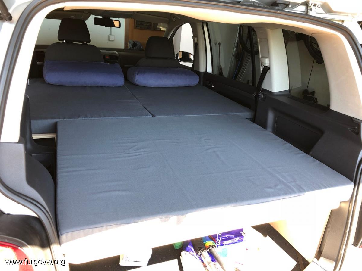

ya tengo los colchones comprados por internet y las fundas a medida. al final compre de densidad 30 y grosor 7cm. ayer nos echamos la siesta en casa y son tirando a duros, espero que pierdan esa rigidez poco a poco, ejejej. las almohadas de unos cojines que teníamos por casa

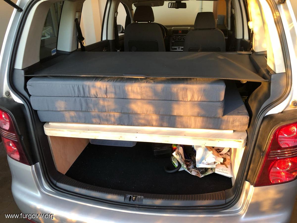

y así queda cuando la cama esta recogida en el maletero. los hice de 7cm de grosor, para poder poner el cubre maletero y que no se viese nada.

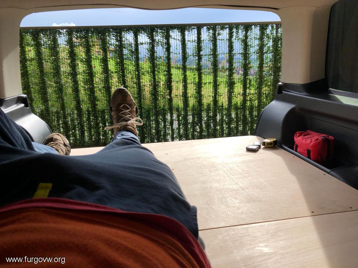

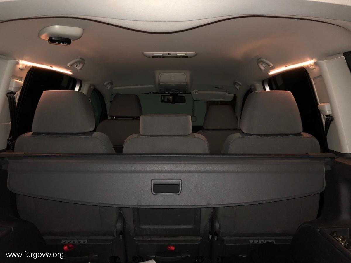

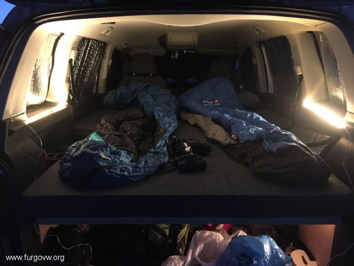

Bueno pues por fin este Sábado hemos estrenado la Furgo.
fuimos a ver las Perseidas y aprovechamos para dormir en la Fuente del Chivo y practicar fotografía nocturna, como digo en este hilo de FP: https://www.furgovw.org/index.php?topic=338216.msg4444740#msg4444740
dormimos mejor de lo que pensaba, el espacio esta bien y no da sensación de agobio, los oscurecedores geniales y las luces LED con la batería del SAI aguantan perfectamente.
pasamos un poco de frio pero para la próxima ademas del saco llevaremos un par de mantas.
ahi va una foto, a ver que os parecen las luces
poco a poco haremos mas cosillas.
salu2

Ostras!!1 que buena idea lo de los manguitos de metal, se be super solido

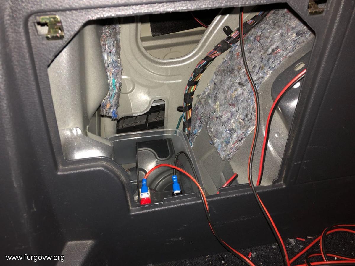

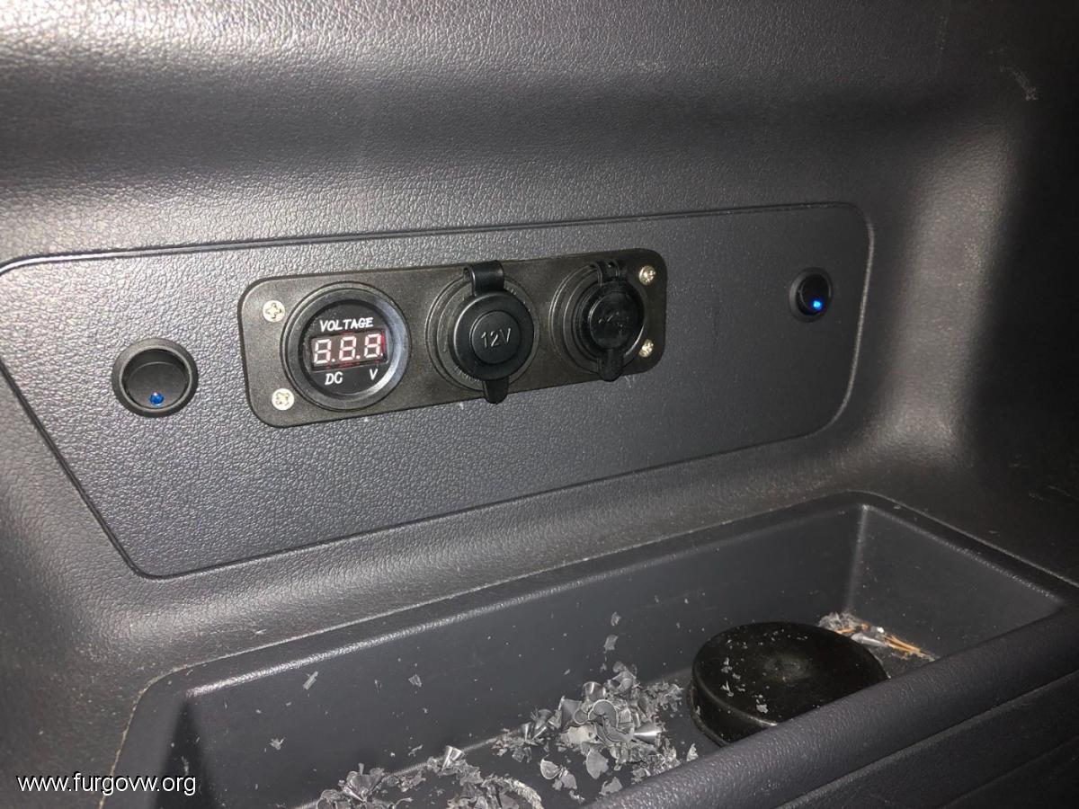

bateria de SAI colocada en su sitio, un interruptor que corta la corriente al circuito, 2 tomas usb, voltímetro y toma mechero para convertidor a 220v y otro interruptor para las luces LED.
también he dejado preparado unos cables para poder cargar la batería sin necesidad de sacarla ya que tendría que desmontar la parte trasera de la cama.
entraria una bateria mas grande pero vertical
zona de enchufes
