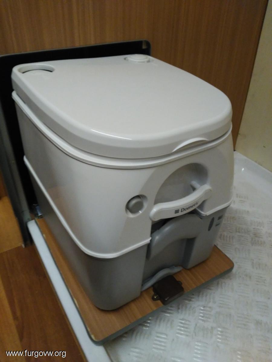

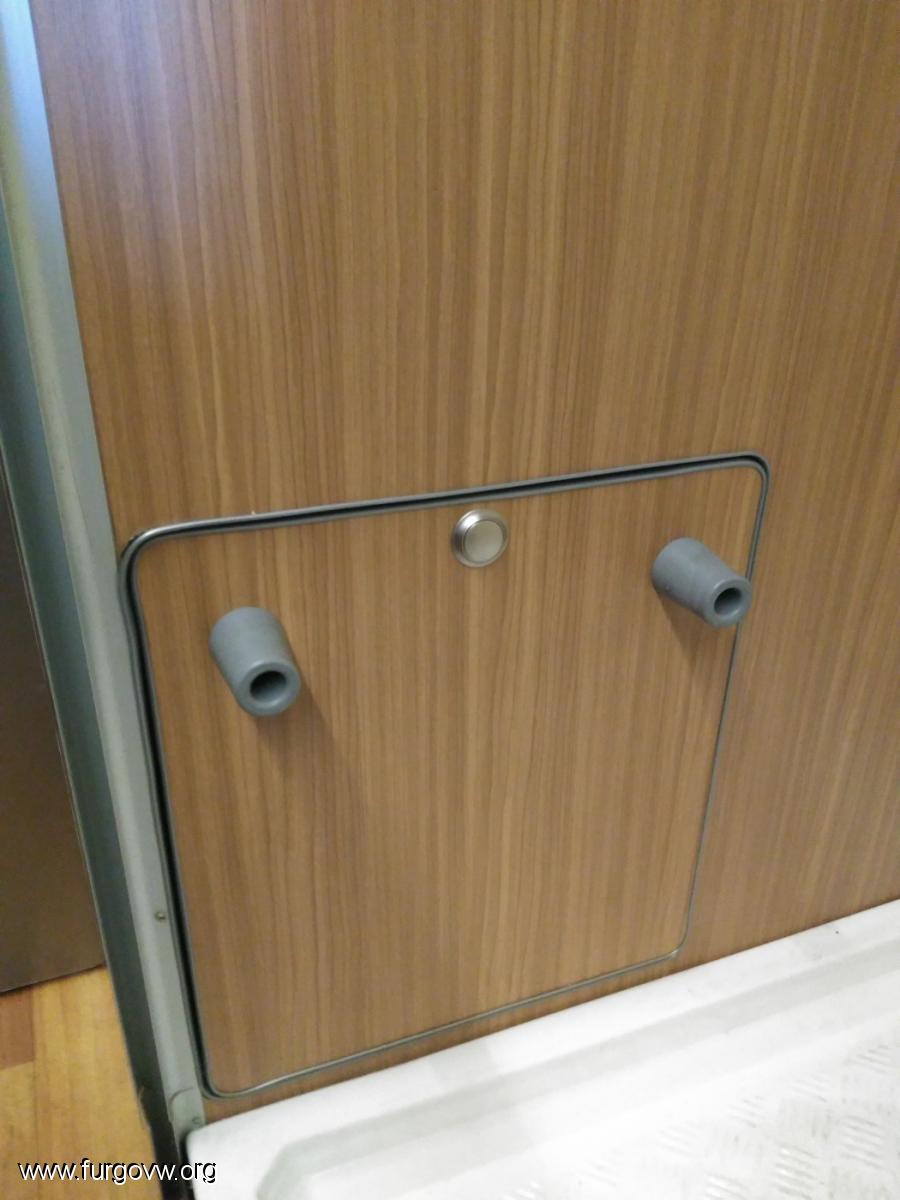

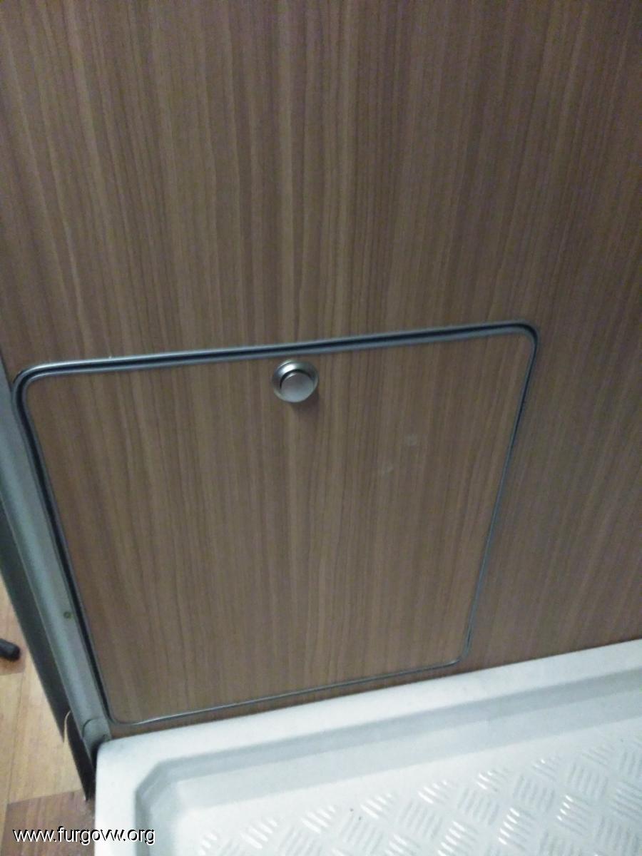

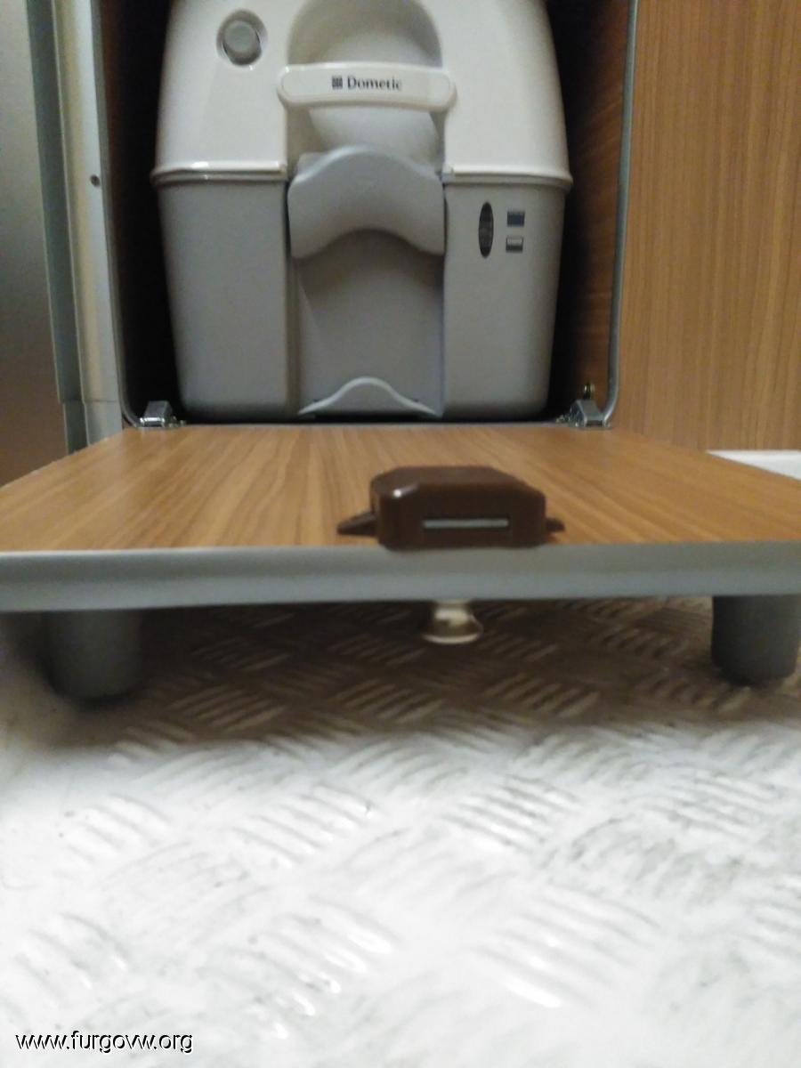

hola, las medidas del plato son 91 de la cama al asiento i 80 de la pared al pasillo.yo también tengo mampara enrollable i va de perlas súper practico i limpio, el agua que se queda en la cortina al enrollarse para recogerse se va limpiando con un junquillo de goma que lleva dentro del perfil i el agua cae a la guía de abajo i tiene unos agujeros por donde desaguan al plato.
lo del poty depende del uso que le des pero si vas a poner el fijo i lo vas a sacar por dentro pues no se ,no lo veo  para eso pongo uno portátil
que tiene exactamente la misma capacidad i ahorro todo el espacio.yo cuando usamos la ducha al final pasamos un paño de microfibras por las paredes para quitar lo gordo i en 30 segundos listo.ya te pondré una foto.
mi furgo la puedes ver en el  ultimo enlace de mi firma.
