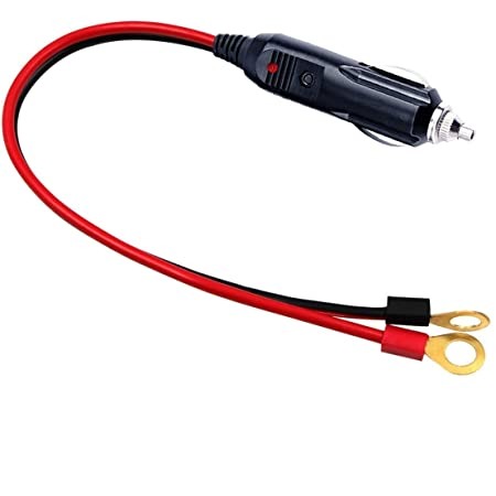

Una pregunta: podría utilizarse un cable como el de la foto para cargar de la principal? (en una cali T4)

Cita de: Disidente en Abril 27, 2022, 22:12:40 pmUna pregunta: podría utilizarse un cable como el de la foto para cargar de la principal? (en una cali T4)
No, la intensidad de corriente que necesita el motor de arranque y los calentadores, no lo soporta este tipo de conector, se necesita un conector Anderson o las pinzas
Disidente
Cita de: alcasa en Abril 27, 2022, 22:27:37 pmNo, la intensidad de corriente que necesita el motor de arranque y los calentadores, no lo soporta este tipo de conector, se necesita un conector Anderson o las pinzas
vale, entonces el cable 16m2 y esos conectores anderson que tengo (120A) con que conecto inversor (onda pura 1000W) a batería auxiliar me serviría para este caso de necesitar arrancar principal con auxiliar.
gracias

alcasa
Cita de: Disidente en Abril 27, 2022, 23:10:50 pmvale, entonces el cable 16m2 y esos conectores anderson que tengo (120A) con que conecto inversor (onda pura 1000W) a batería auxiliar me serviría para este caso de necesitar arrancar principal con auxiliar.
gracias
Claro, 120A y cable de 16 m2 es buen material, pero hay que tener en cuenta la longitud, a más distancia mas sección de cable
