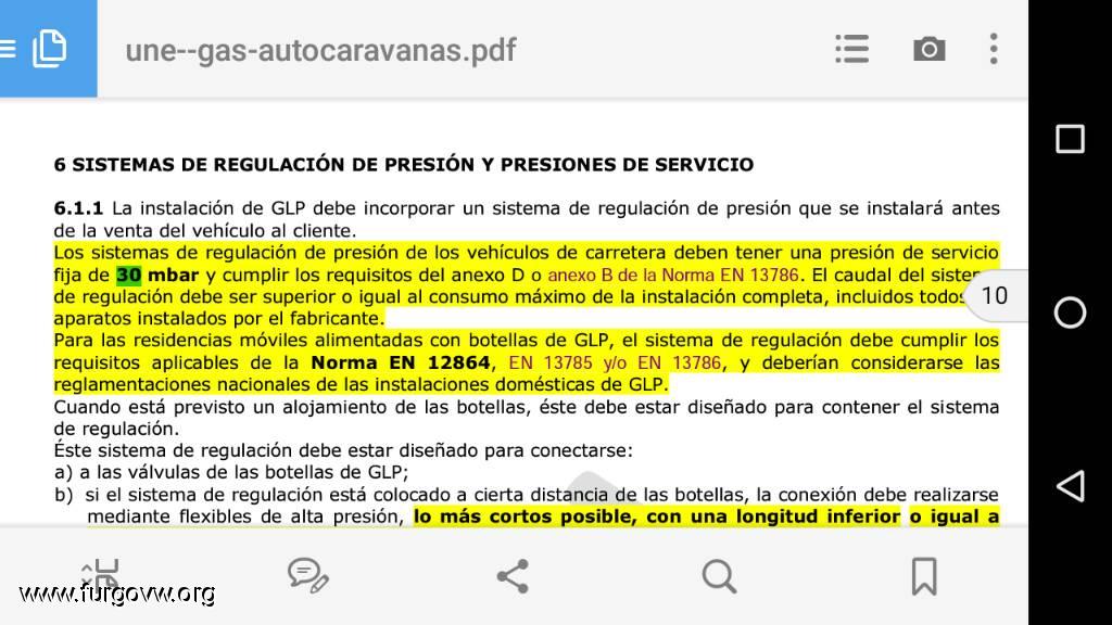

Mmmm después de todo ese trabajo ¿no tienes que certificar esa instalación?
Y lo que es peor, la normativa sobre instalaciones de gas dice claramente que el regulador debe ser de 30mbar y lo has puesto de 50mbar... Lo digo por si no lo sabías...

pabgarde
Cita de: alcasa en Mayo 16, 2018, 23:02:41 pm
Por lo que dices, compruebo que no has leído los primeros párrafos del primer mensaje, importante es abrir y leer el enlace del brico n°16 que es allí donde explico los motivos del porque de los 50 Mb, también en ese brico explico que un profesional con carnet de instalador oficial, revisó la estanqueidad de la instalación con una columna de mercurio y analizó con un analizador de Co2 los gases que emitían los dos quemadores encendidos a tope y con las ventanas cerradas
Si lo había leido y mis dudas siguen siendo las mismas:
1) Si modificas las liras de conexión entre regulador y la instalación fija (que entiendo es lo que modificaste en 2007 y certificaste), ¿No es necesario certificar nada? ¿Esa parte se puede modificar a voluntad?
2) ¿Cómo es posible cambiar el regulador a uno de 50Mbar cuando la norma específica claramente que en vehículos vivienda la instalación debe ir a 30mbar?
No te lo tomes a mal hombre, que solo eran unas dudas...

pabgarde
Mayo 17, 2018, 10:09:01 am #10 Ultima modificación: Mayo 17, 2018, 10:13:17 am por pabgarde
Cita de: alcasa en Mayo 17, 2018, 08:32:05 am
Claro que no me lo tomo a mal, faltaría mas!!
Solo me sorprende que habiendo leído el brico 16 sigas diciendo que la norma es de 30Mb, en España!!, Ya que en Alemania donde se fabricó la placa de cocina Smew la norma es 50 Mb, asi como mi antigua nevera electrolux fabricada en Suecia, también necesita regulador de 50 Mb, ambos aparatos llevan la etiqueta que lo especifica claramente.
Te digo lo que pone la normativa "UNE-EN 1949" de "Especificaciones de las instalaciones de sistemas de GLP para usos domésticos en los vehículos habitables de recreo y otros vehículos" que es en la que debe basarse cualquier instalación en España (en teoría es una norma europea).
Seguro que se me escapan cosas y de ahí la duda. Si tú tienes una instalación hecha o modificada en España, debes cumplir la norma española... Y la normativa española dice 30mbar, independientemente lo que digan en otro países o de lo que necesite tu cocina.
