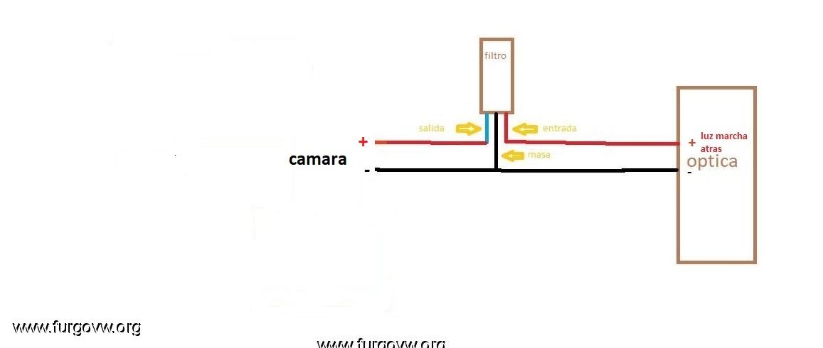

yo tuve el mismo problema en una t6, el problema es que la marcha atrás no da 12v estable, con este filtro se soluciona y no tiene que poner rele ni pasar positivos de otro lado:
https://www.amazon.es/Filtro-Aperios-Equipamiento-C%C3%A1maras-Marcha/dp/B00BN5ZD94/ref=sr_1_1?ie=UTF8&qid=1528742036&sr=8-1&keywords=filtro+marcha+atras

yo la monte de este modo,en la t6 hay que poner dos aparatitos con las camaras no originales el tutorial sta en dos partes:
https://www.furgovw.org/index.php?topic=346677.msg4408559#msg4408559
