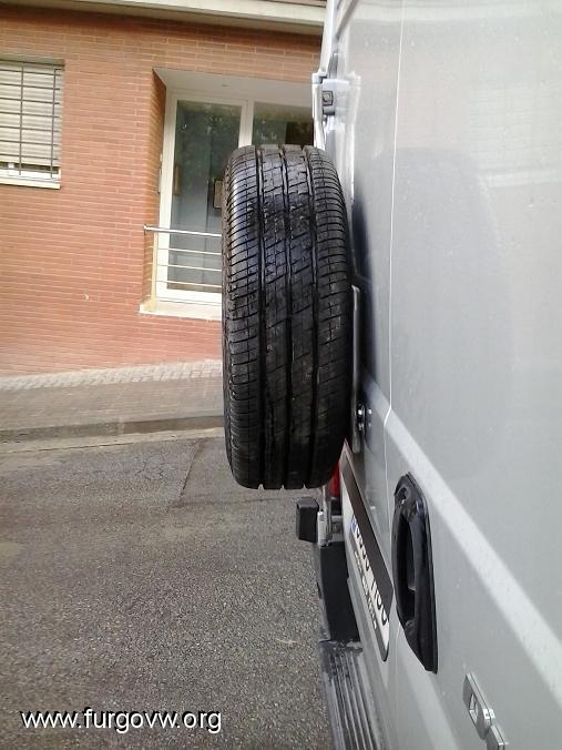

detalle lateral, se ven los tres apoyos, dos en visagra y el tercero en rueda

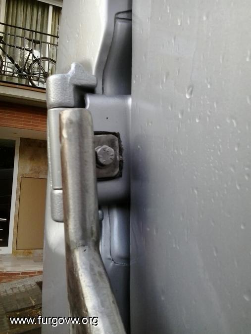

aquí detalle de la visagra

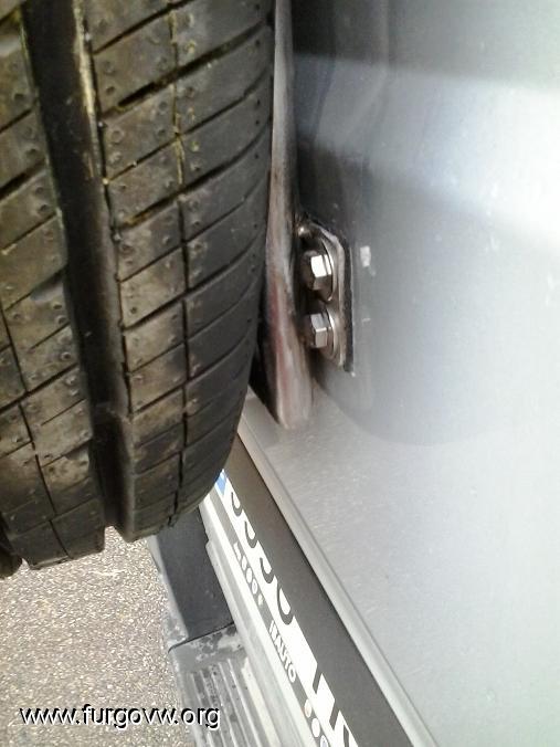

y aquí del apoyo sobre la puerta, son cuatro tornillos.

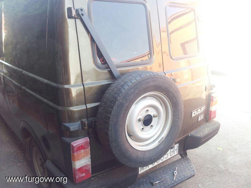

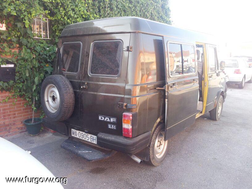

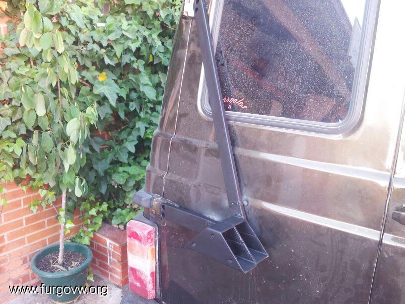

y pongo la foto del mio ya acabado
chewbacca
belenek
la pille en un desguace, por internet, de anchura le venia al pelo, pero hubo que recortar un poco la tapa
