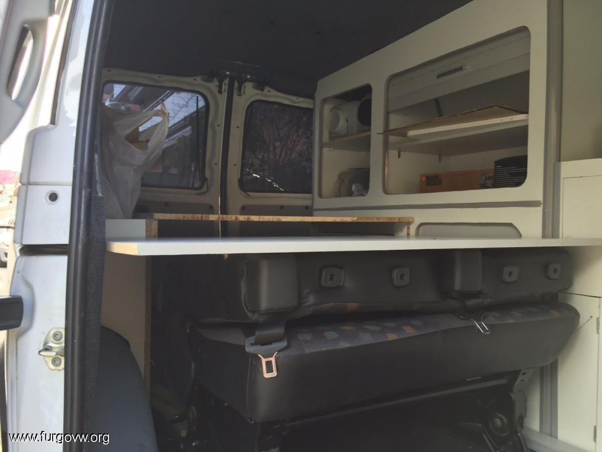

kuziaa
Cita de: ZOFRONIO en Abril 15, 2016, 21:21:27 pm
.fotografo .fotografo .fotografo .fotografo
fotos!!! fotos!!!
así vemos como ha quedado y otros sacan ideas... ;D ;D
Te cuelgo una foto despues de modificarlo.
kuziaa
Esto es de hace tiempo, ahora esta todo en proceso de cambio por tema homologacion

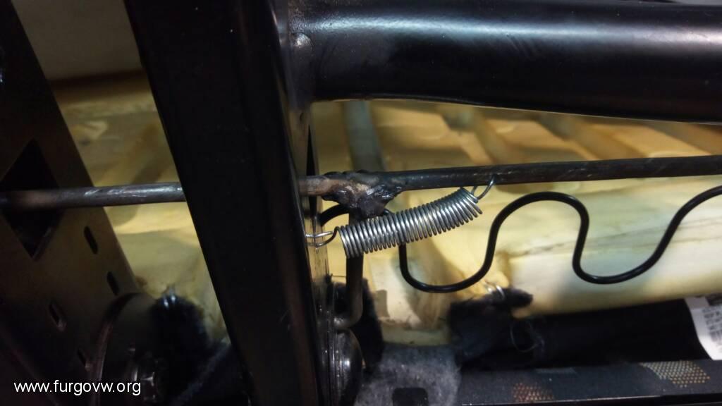

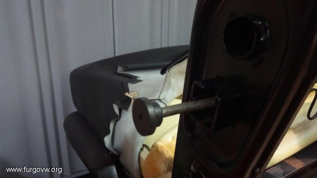

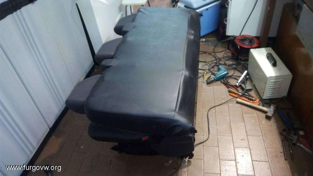

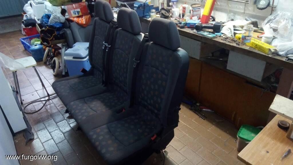

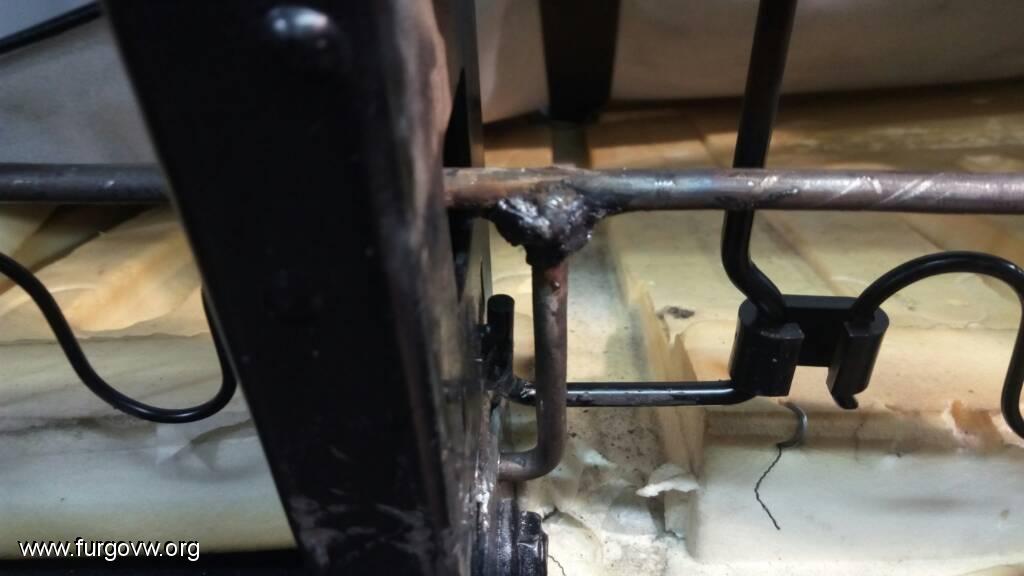

Hola. Esta e s mi primera participación en el foro.
Quería compartir con vosotros la adaptación de mi banco triple de la Mercedes Vito.
He usado una varilla de 6mm y la he pasado por el espacio destinado a los reposabrazos.
Espero que os sirva de ayuda.
Un saludo a todos.

Acerezos
Cita de: Acerezos en Julio 12, 2016, 13:15:14 pm
Hola. Esta es mi primera participación en el foro.
La soldadura no es profesional pero cumple su función
Un saludo a todos.

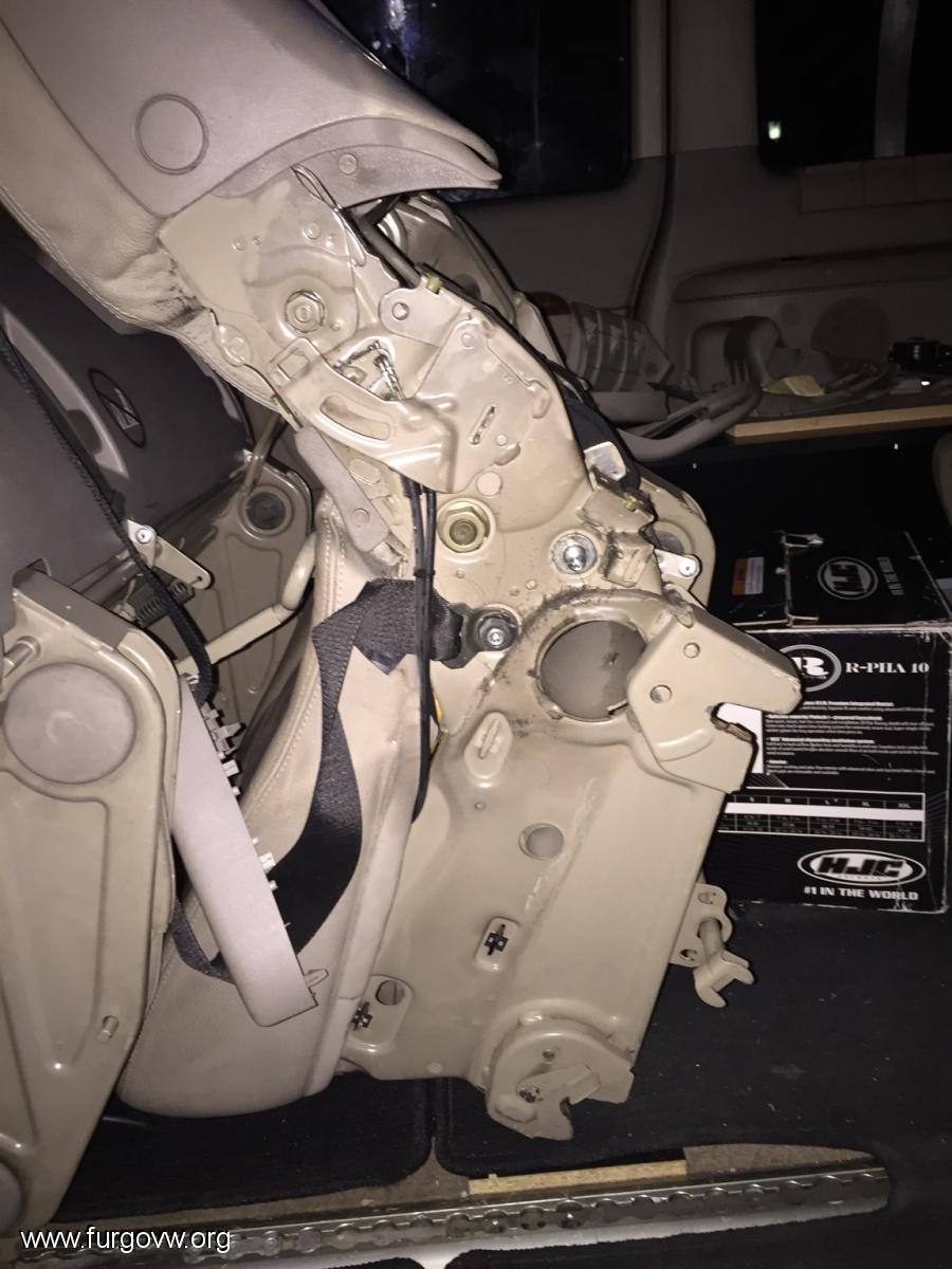

Hola!! He visto este hilo pero no veo si alguien ha intentado hacer los asientos confort de una viano abatirlos hacía atrás para hacerlos cama, como los de la marco polo.. adjunto foto del mecanismo a ver sí alguien sabe algo
zipii
Alguien ha conseguido abatir totalmente hacia atrás los asientos de la Viano Trend para hacer una cama similar a la que se hace con los asientos cama de la viano fun?
