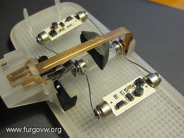

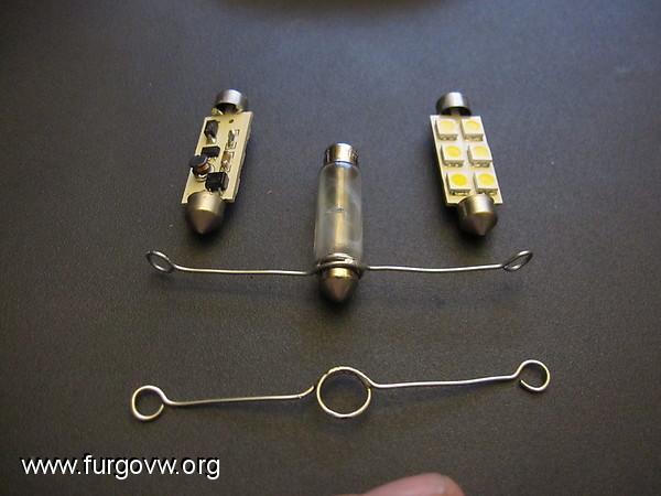

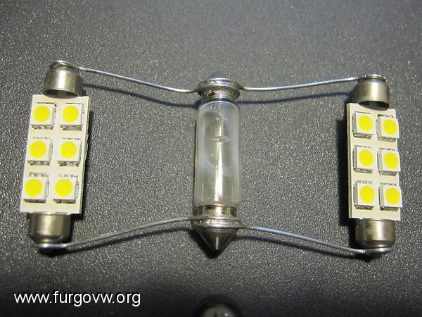

Yo he puesto led también, pero 2 normales en lugar de una tocha, son de luz cálida, al principio me molestaba un poco tanta luz, ahora ya estoy acostumbrado   8) y las compré a Luluka hace año y medio o mas, les dejo unas fotitos del brico  ;)
El corte en el cristal es para fundir la bombilla que hará de soporte y no tener 3 luces  ;D
El trozo de goma es por que el interruptor gira toda la bombilla para encender y apagar y se me descolocaba todo el cacharro  :roll:

que guay....en mi plafon solo viene 1 bombilla e imagino que el artilugio ese de varillas para coger las 2 bombillas, ya vendria de serie, si no, seria interesante comprarlo porque es mejor 2 bombillas que una, vamos que una sola en el medio, ilumina menos que 2 en los extremos

que guay....en mi plafon solo viene 1 bombilla e imagino que el artilugio ese de varillas para coger las 2 bombillas, ya vendria de serie, si no, seria interesante comprarlo porque es mejor 2 bombillas que una, vamos que una sola en el medio, ilumina menos que 2 en los extremoslas
En el mío también viene 1 bombilla, es un brico!!! lo he hecho yo, con mis propias manos mías de mi persona humana .meparto .meparto .meparto
