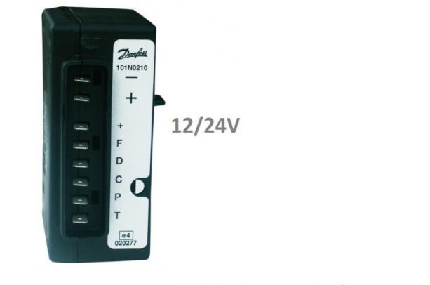

Yo tambien necesito substituir el termoestato del compresor danfos, segun he entendido:
del + i - del compresor los cojo para alimentar el termoestato i los connecto en el 1 y 2
luego connecto el C de danfos al 7 y del T al 8 del termoestato,
si quisiera connectar un ventilador se connectaria a las patillas + (segundo +) i F del danfos, no?
es correcto??
edupes
Cita de: andioak en Agosto 17, 2020, 12:49:46 pmYo tambien necesito substituir el termoestato del compresor danfos, segun he entendido:
es correcto??
Primero, el esquema que pones es de un termostato de 230v, necesitas uno de 12v pero bueno el esquema sería igual.
Al + y - pues eso, se los conectas,al 3 y 4 la sonda, al 7 meterías positivo y al 8 sacarías positivo hacia el motor, el negativo lo conectarás directo en el compresor.
Por otro lado no tengo claro que eso sea el termostato sino el arrancador, que me corrijan si me equivoco pero son cosas distintas te dejo un enlace del repuesto en cuestión https://repuestosgamablanca.com/modulo-electronico/8521-101n0210-electronica-de-arranque-para-danfoss-bd35f-2075853016.html
andioak
Me auto respondo, ayer connecté el termoestato tal i como comenté en el hilo y decir que funciona correctamente,
en cuanto al ventilador no lo tengo claro ya que siempre funcionaria no se para con el compresor
