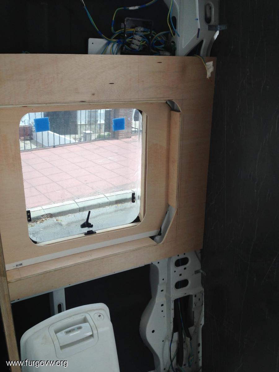

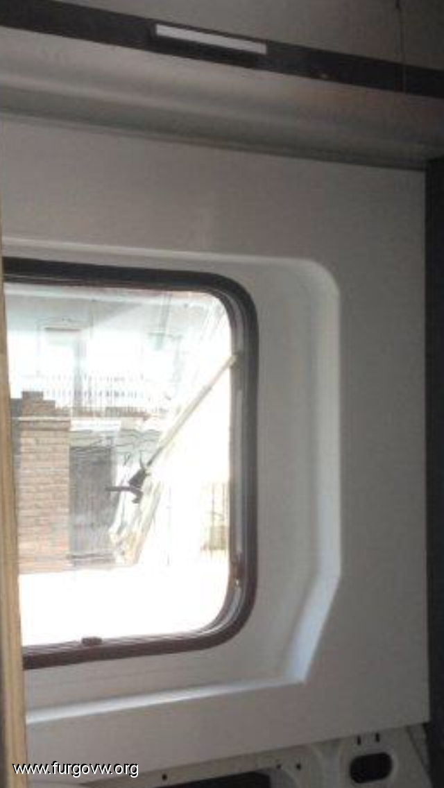

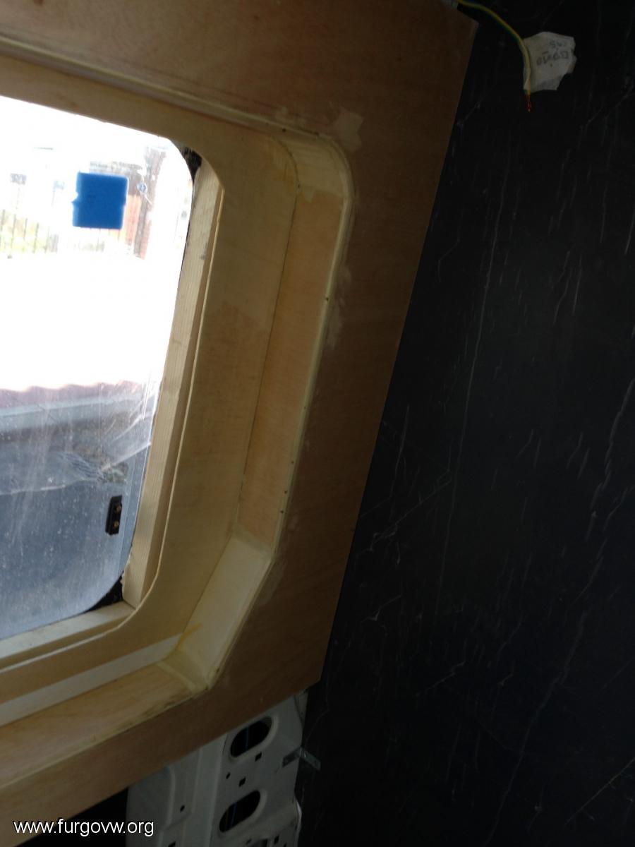

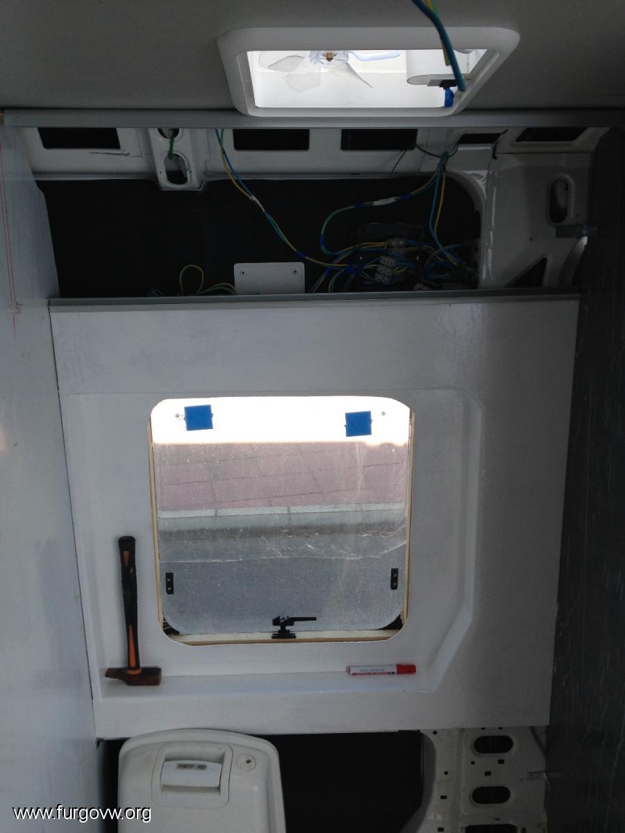

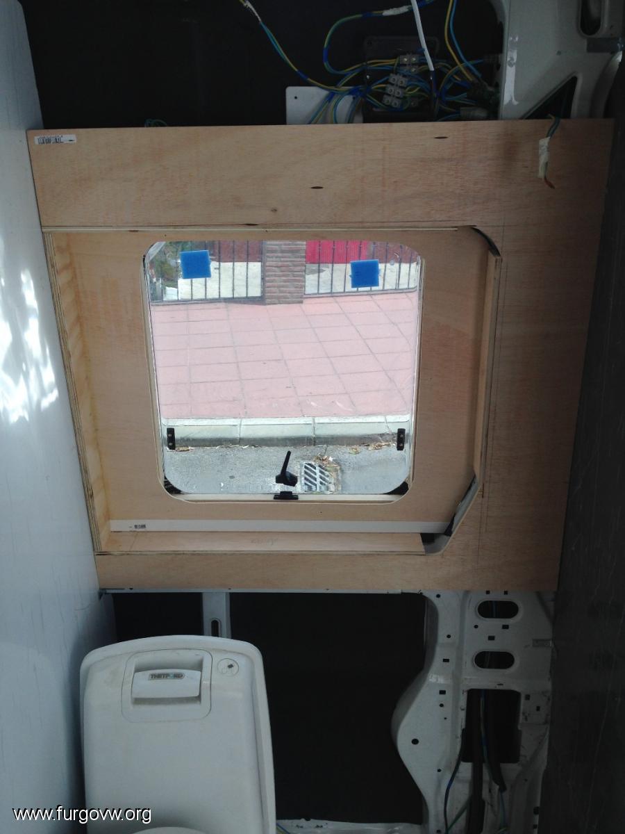

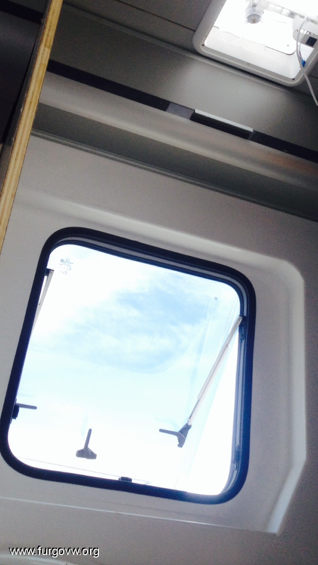

Panelado de pared de baño
El panel está adaptado a las formas originales de la parte interior de la furgo, para aprovechar el máximo espacio posible y mejorar el aspecto estético con la ventana integrada.
El panel está hecho con contrachapado de 10mm y de 5mm.
Las piezas van mecanizadas y las curva superior con fibra de poliéster.
Lijado de varias manos con lija de grano 180, las más fina.
La parte de contacto con la chapa está hidrofugada y la cara visible está pintada con poliuretano blanco brillante de dos componente , tres manos mediante pistola air-les.
