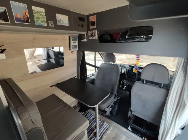

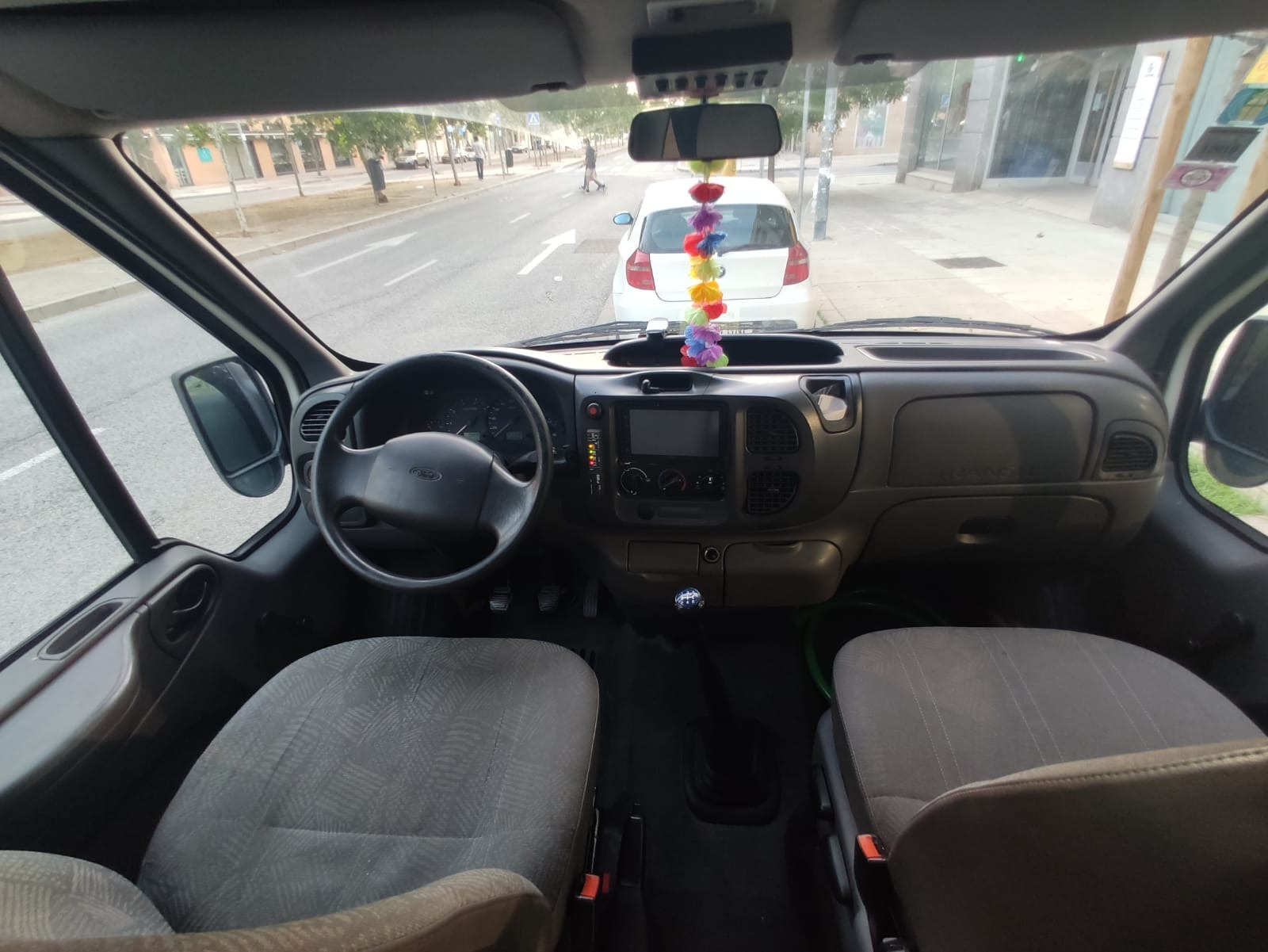

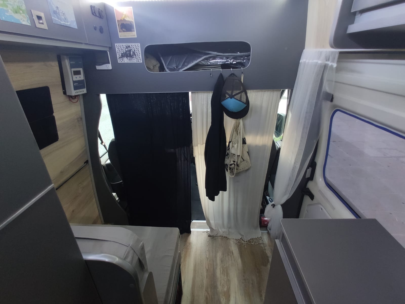

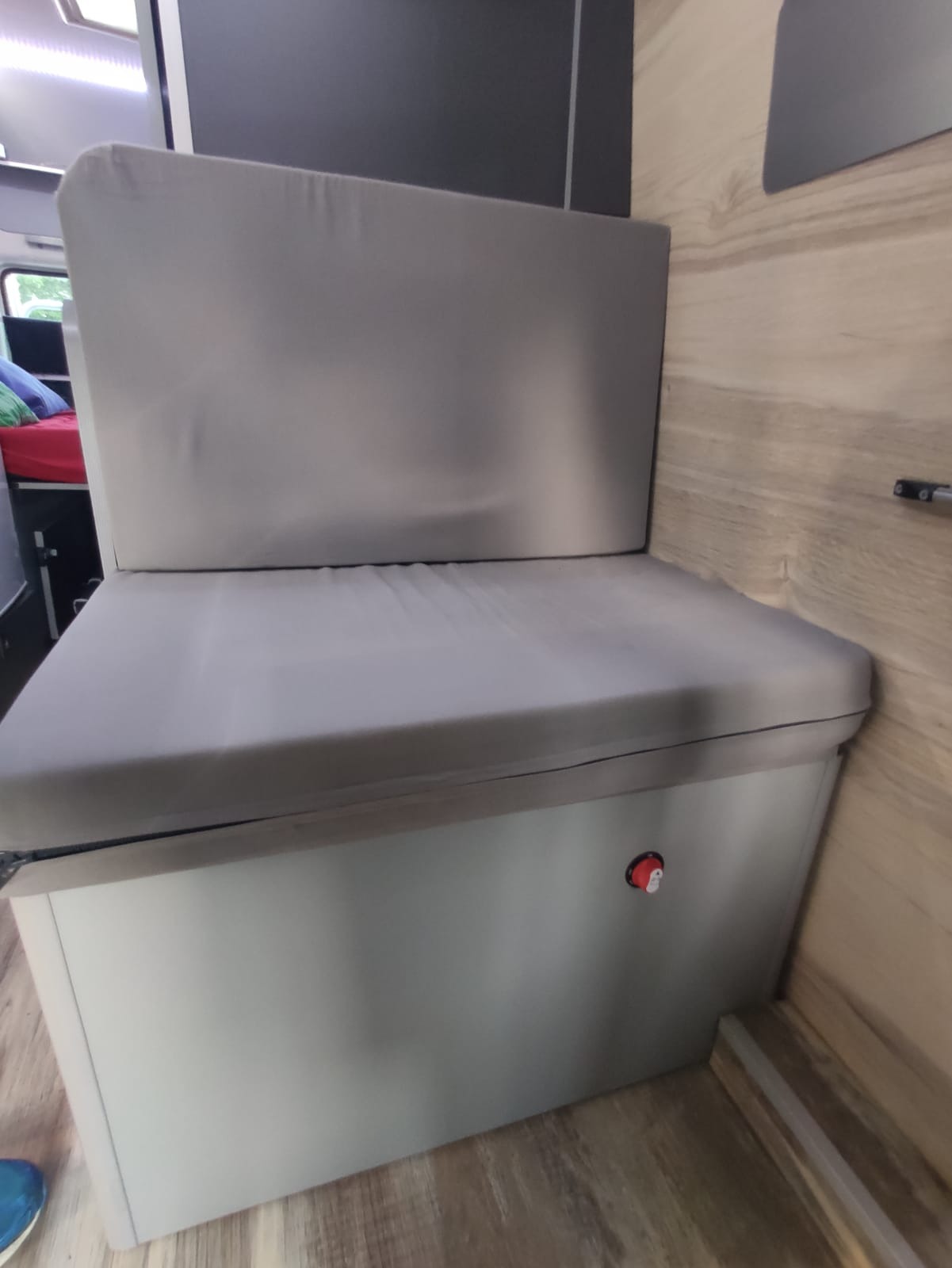

Tenemos una recién comprada furgoneta camperizada Ford Transit 2.4 125CV 2004. En la familia somos 5: mi marido, mi bebe de 9 meses, mis dos perritas y yo.
El caso es que ésta furgo no tiene Isofix y esta homologada para 3 viajando y 3 durmiendo. Voy a colgar unas fotos para que veáis más claramente cuales son mis dudas, aunque en la foto aparece montada el asiento simple delantero del copiloto pero yo le voy a poner el asiento doble.
Tengo claro que quiero poner al bebé viajando a contramarcha. Las dudas que tengo son las siguientes:
1º.- Los asientos traseros no tienen cinturón de seguridad por lo que ¿puedo llevar a mi bebé viajando en el asiento delantero del copiloto a contramarcha? ¿o estoy obligada a poner cinturón de seguridad en los asientos traseros, homologarlos y poner ahí a mi bebé?

Por lo que se puede viajar el bebé en el asiento delantero si no hay posibilidad de hacerlo en las plazas posteriores, como parece tu caso.
Me parece que casi todas las sillas a partir del grupo 1, a partir de 9 kg van en sentido de la marcha menos un modelo en concreto de Britax Römer que puede ir a contra marcha pero hasta un cierto momento.
Con el maxicosi puede ir a contramarcha y es hasta los 12 kg me parece pero también depende del tamaño de tu hijo.

En tu caso, con tres plazas homologadas está claro que el bebé tiene que ir delante.
Coloca la silla en el cinturón de tres puntos, nunca en uno ventral.
Si llevas airbag del pasajero y el bebé a contramarcha, tienes que desactivarlo.
Sobre sillas a contramarcha tienes un montón de páginas y foros...simplemente pon en google, sillas ACM, y verás todo lo que hay.....
Mientras el bebé sea pequeño no tendrás mucho problema, cuando crezca ya será más difícil encontrar algo relativamente económico,(prepara la cartera...) Yo la única asequible que había encontrado, fue una Jane Protect, que hasta una edad iba a contramarcha y luego a favor de ella, y eso siempre y cuando tú bebé no sea muy grande, sino irá muy incómodo.
Yo desde luego, lo llevaría a contramarcha todo el tiempo posible.
