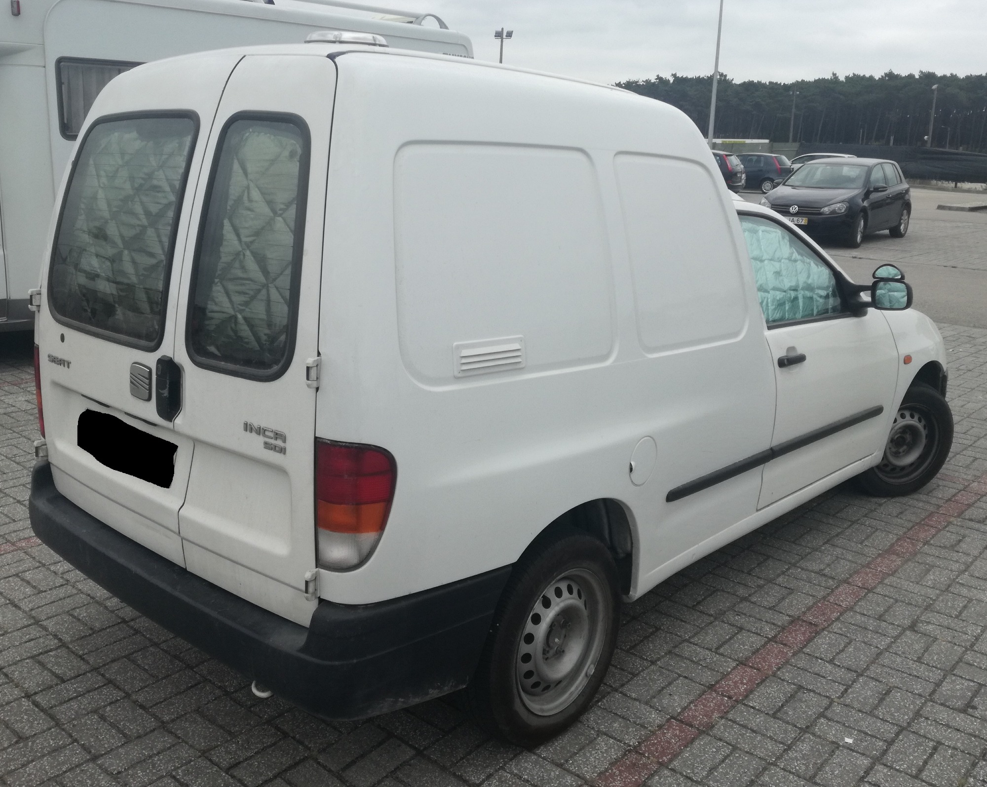

Buenas, despues de mucho tiempo viendo y leyendo vuestras furgos os presento a la Mía SNAIL VAN, Una Seat Inca camperizada:

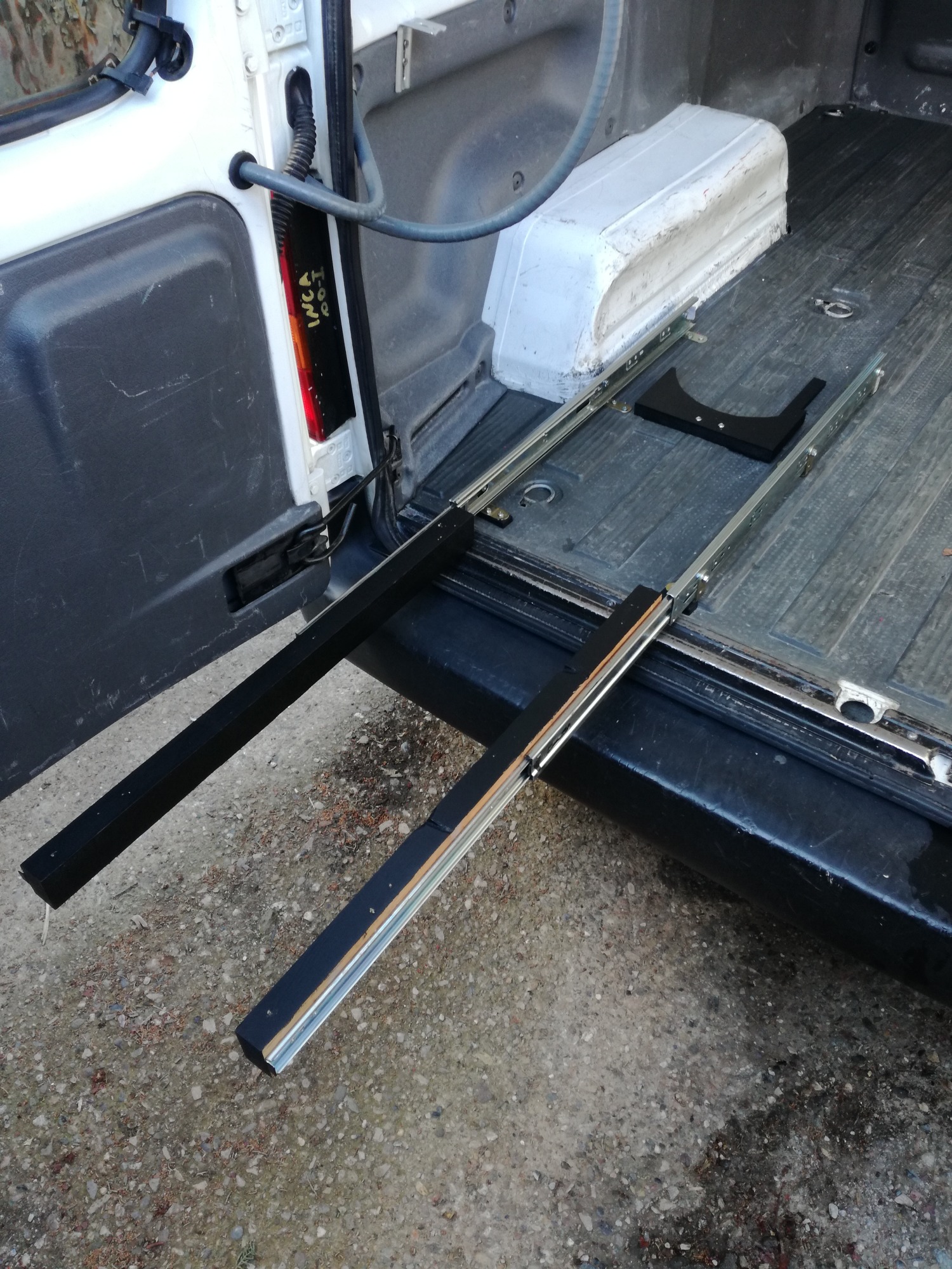

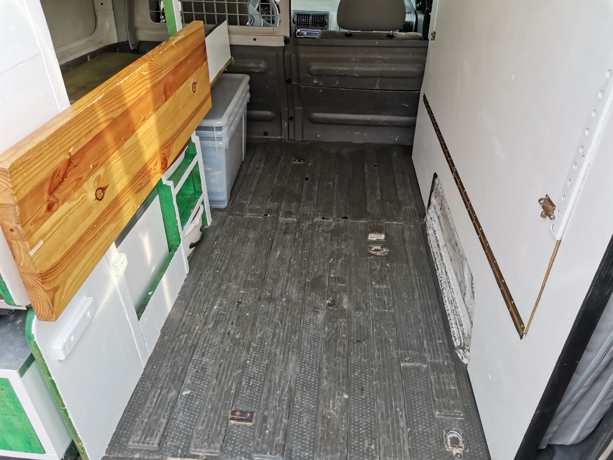

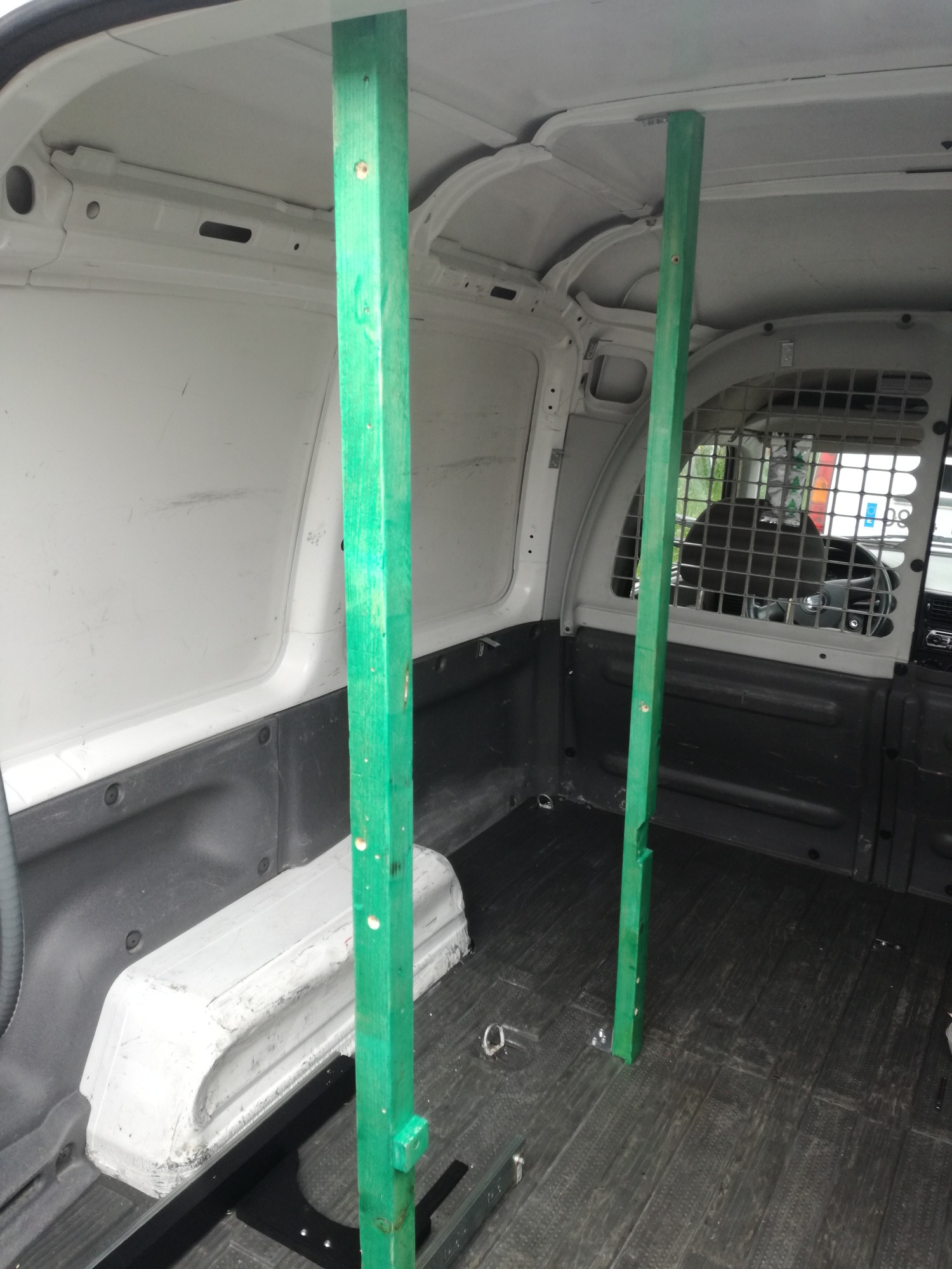

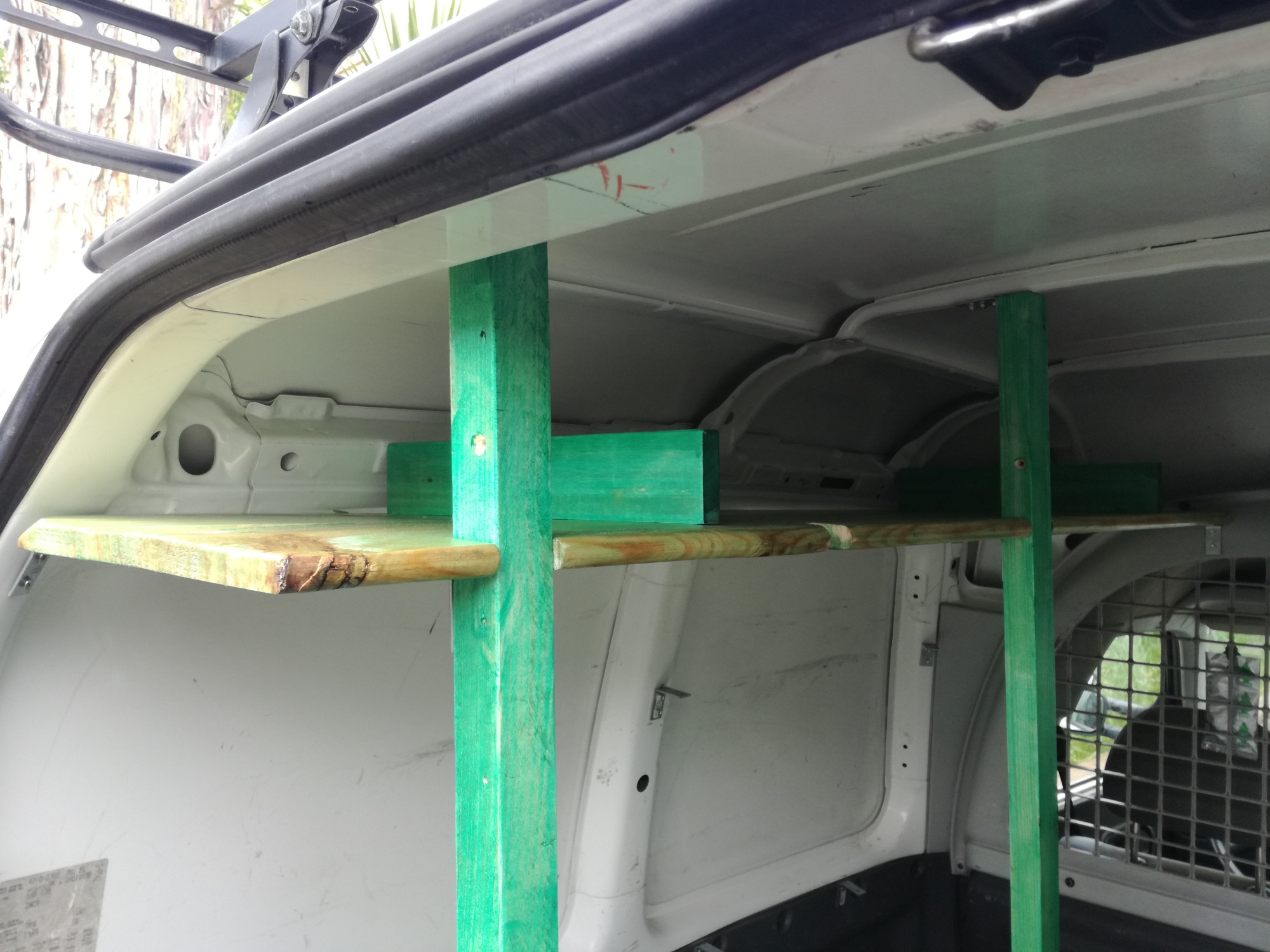

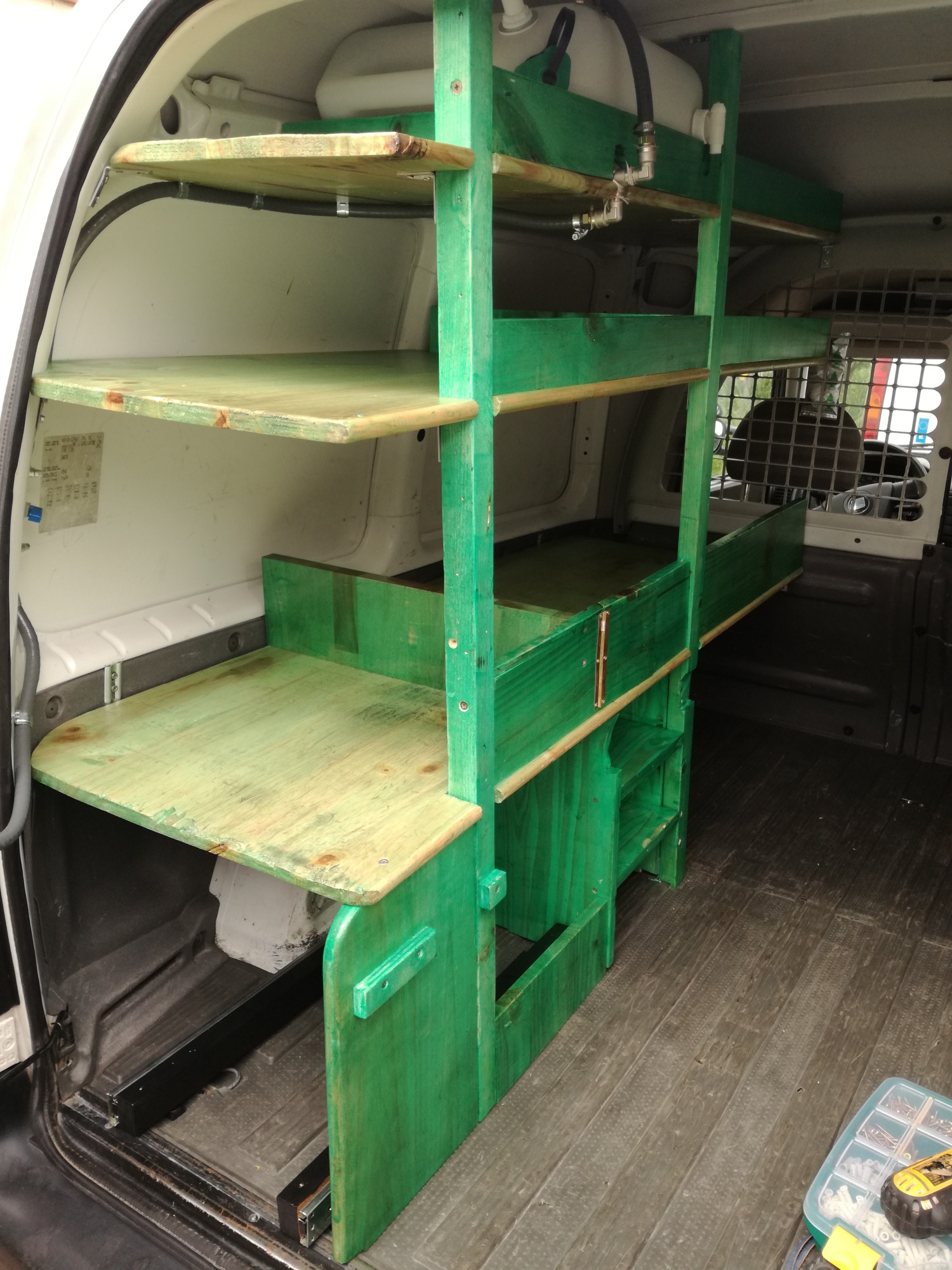

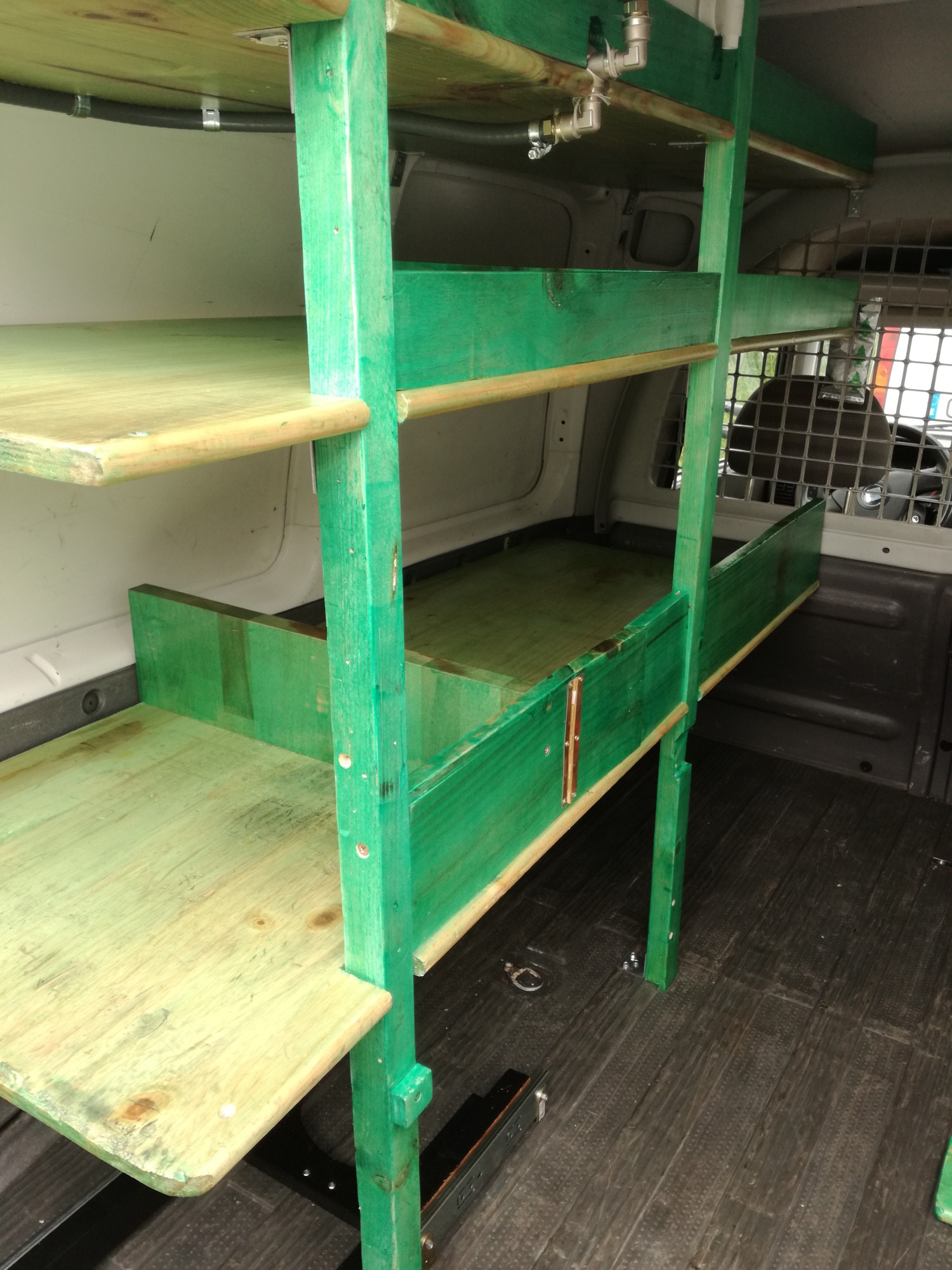

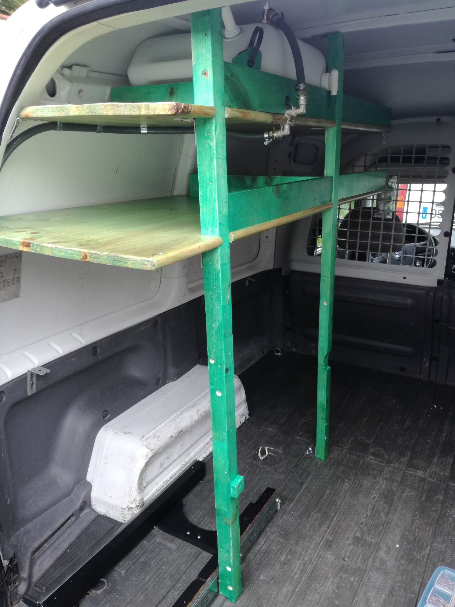

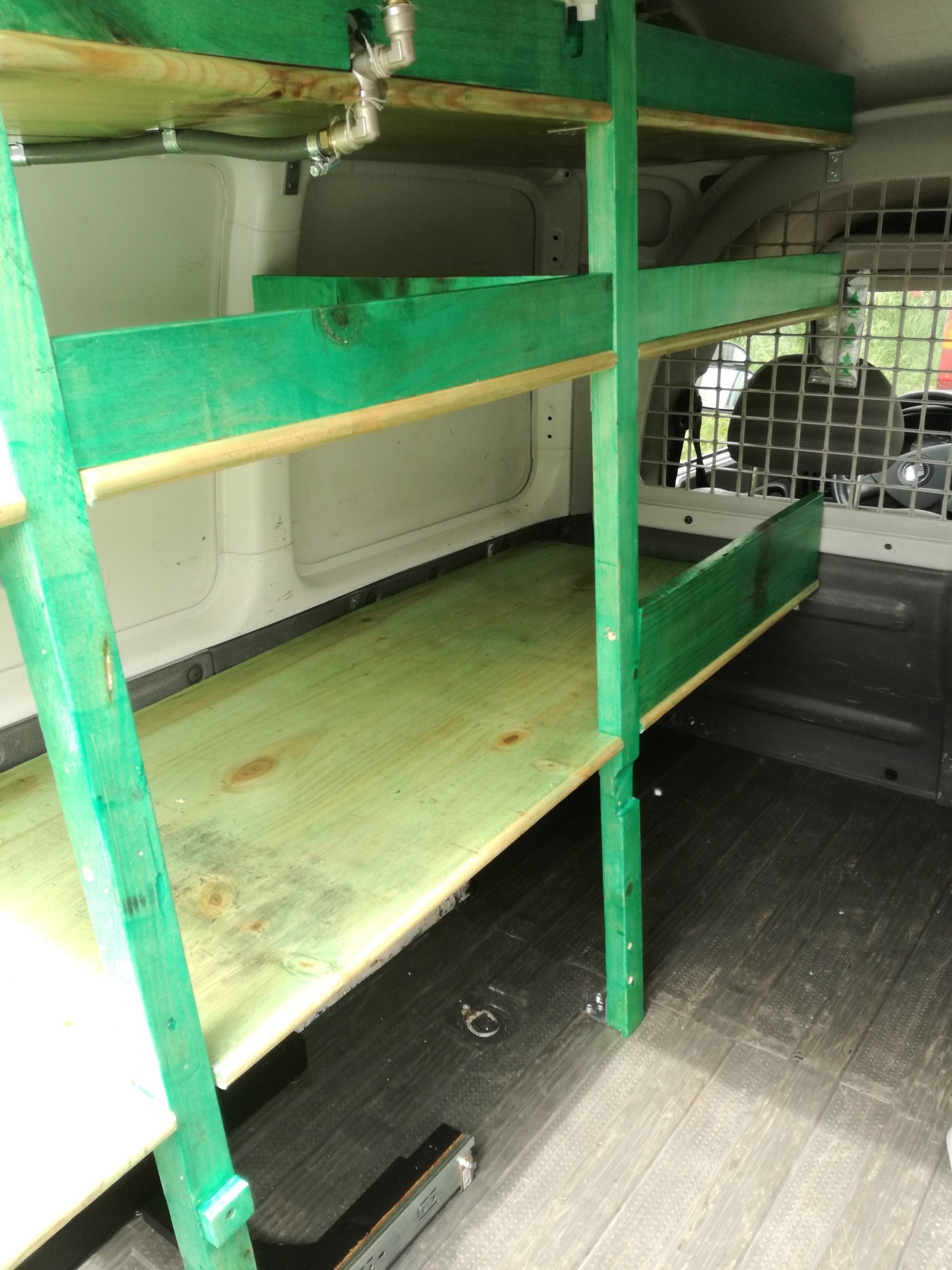

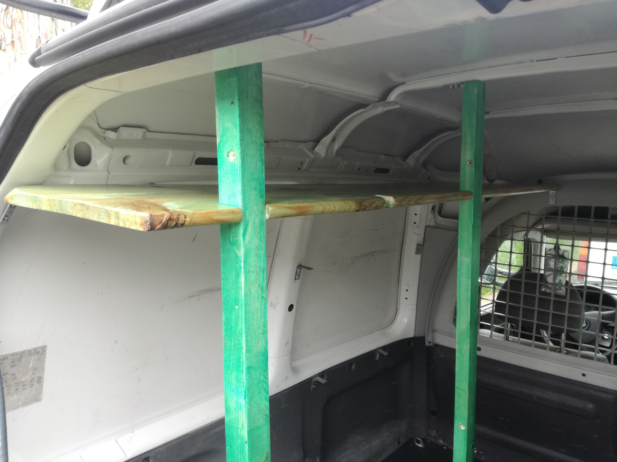

Aqui para los que os gusta como a mi el foto a foto de la creación os adjunto fotos:

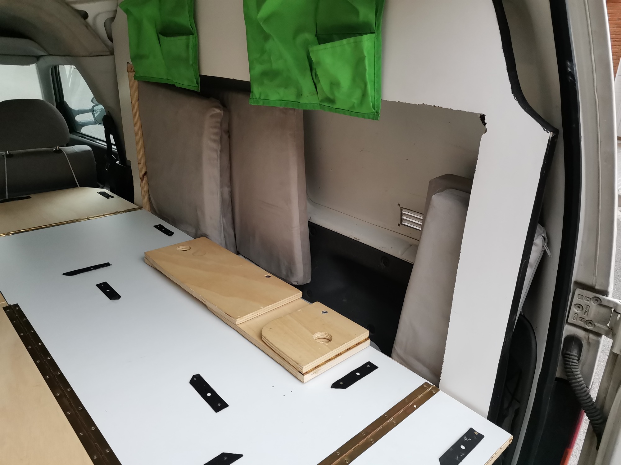

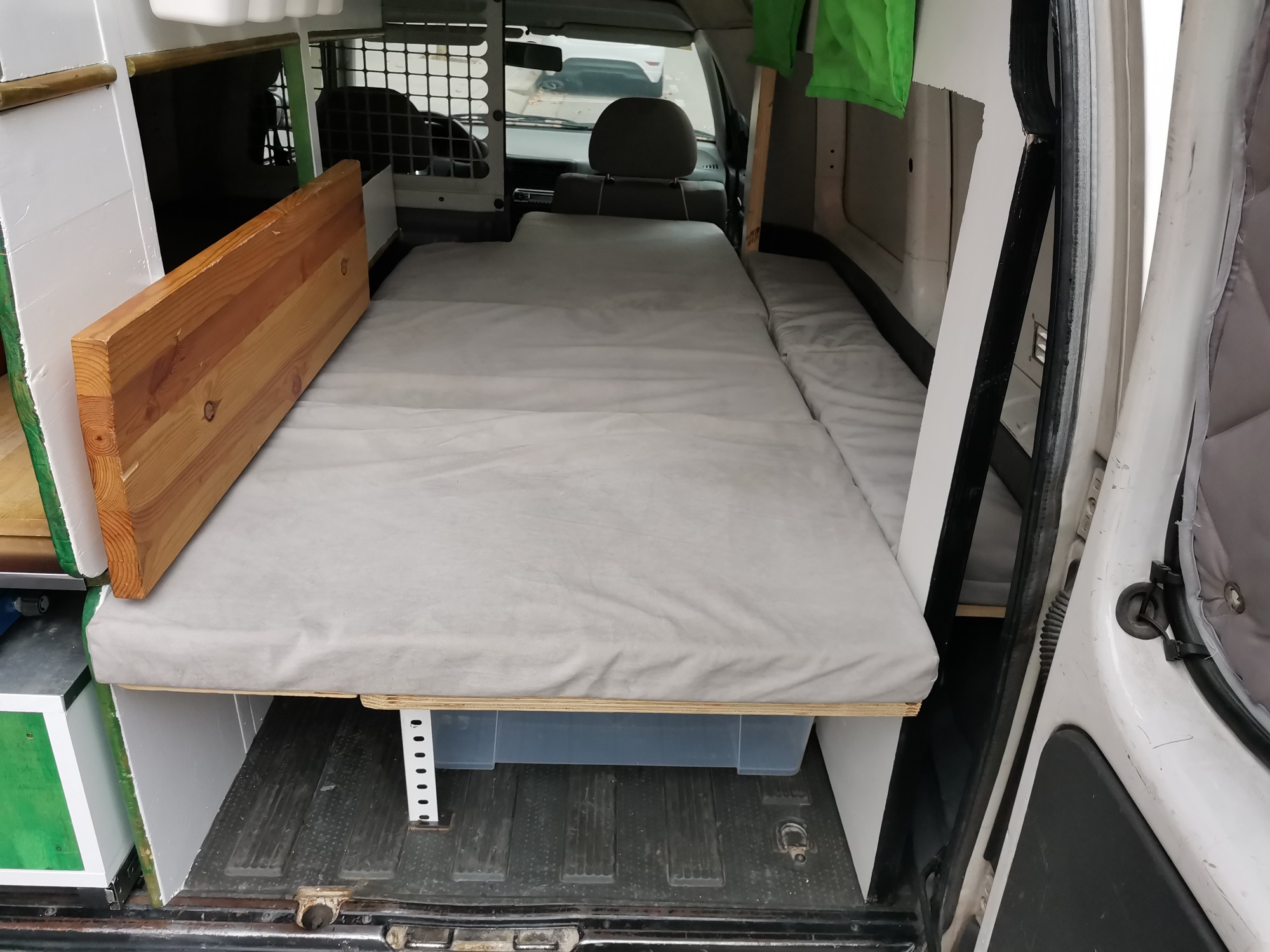

La hice de cero descubriendo muchos detalles en furgovw y sacando ideas de otros.lo más complicado quizás fue la cama ya que es un puzzle pero muy cómoda con el colchón de viscoelástico.

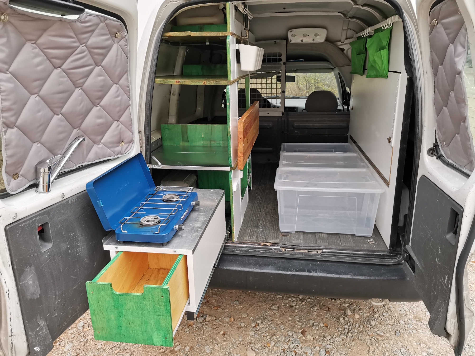

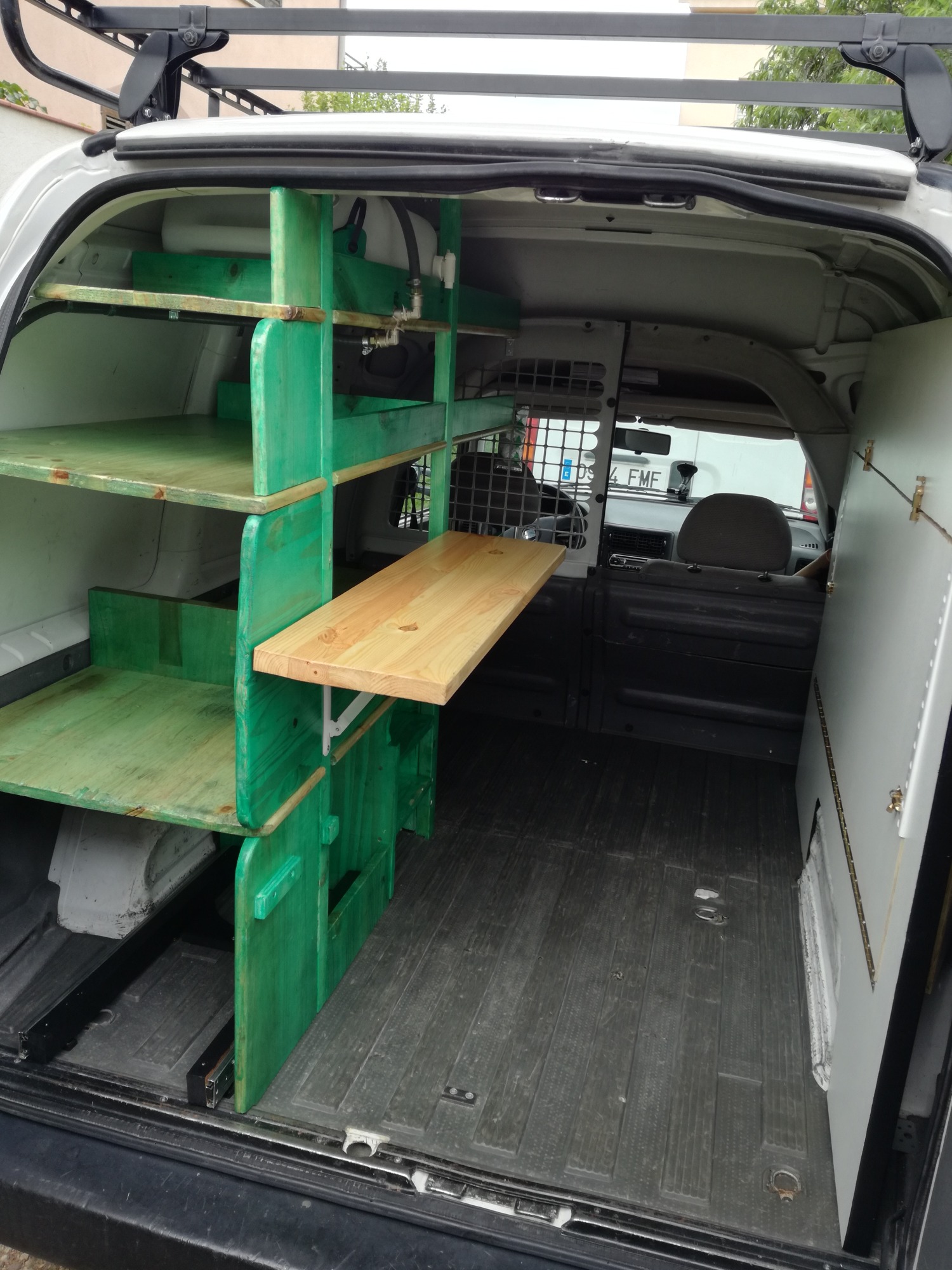

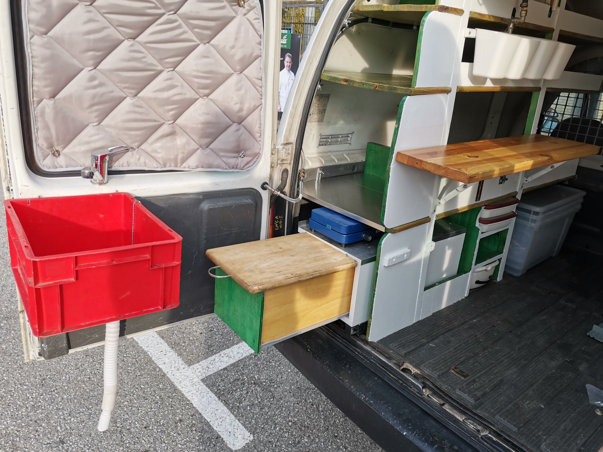

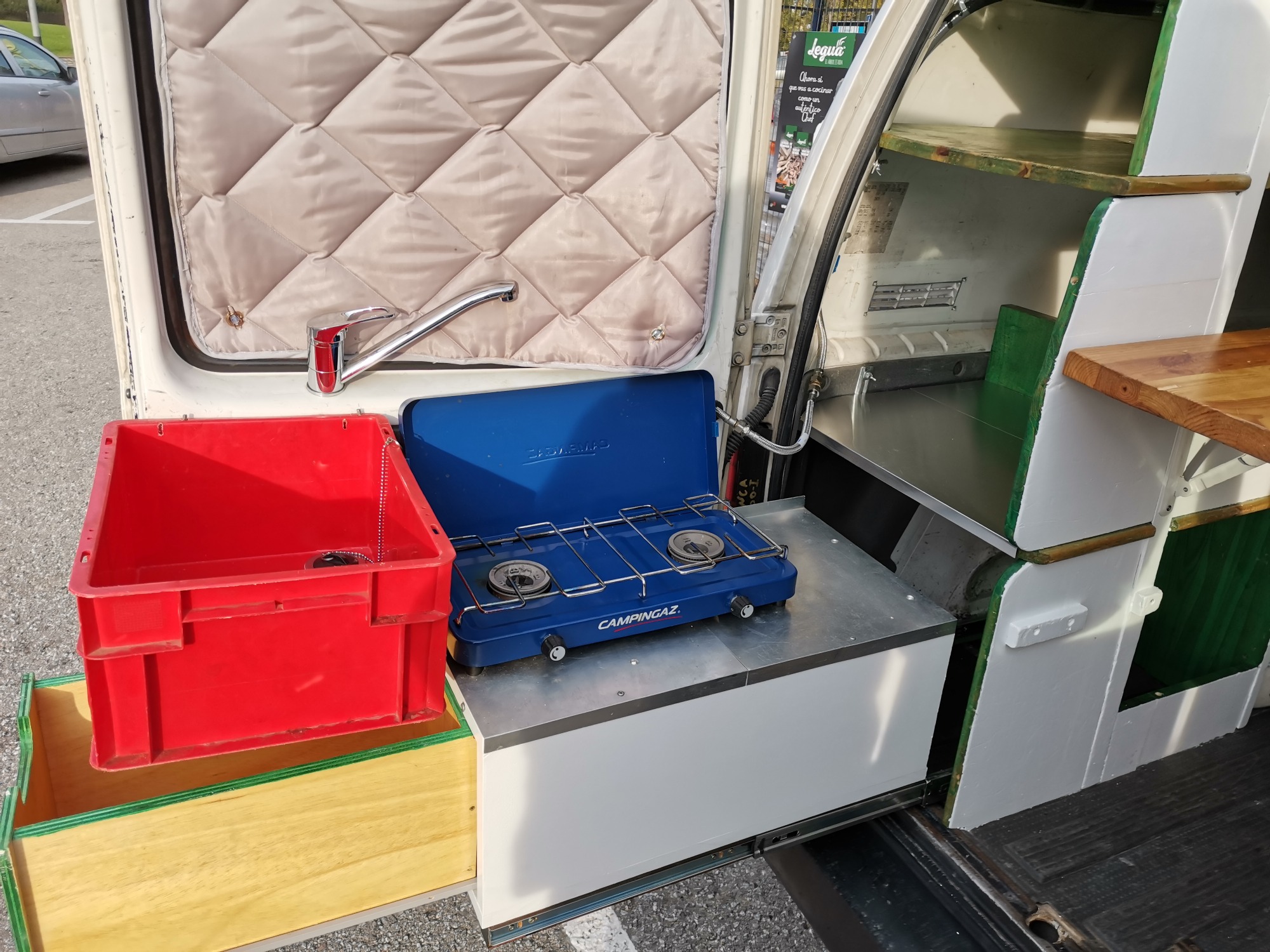

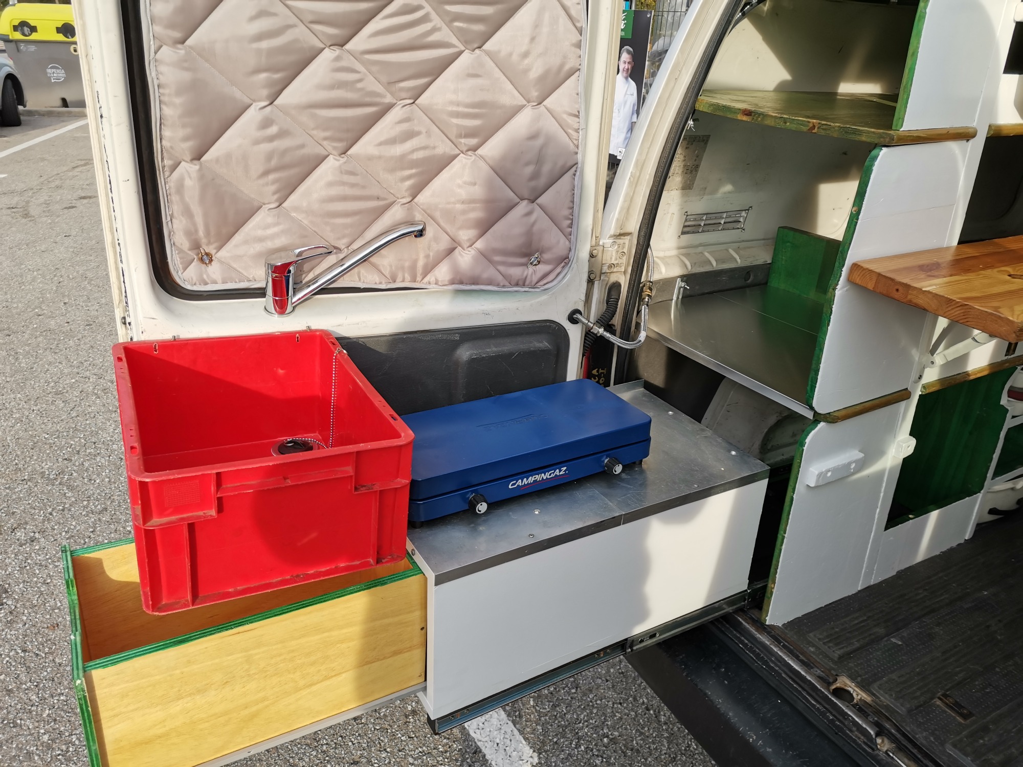

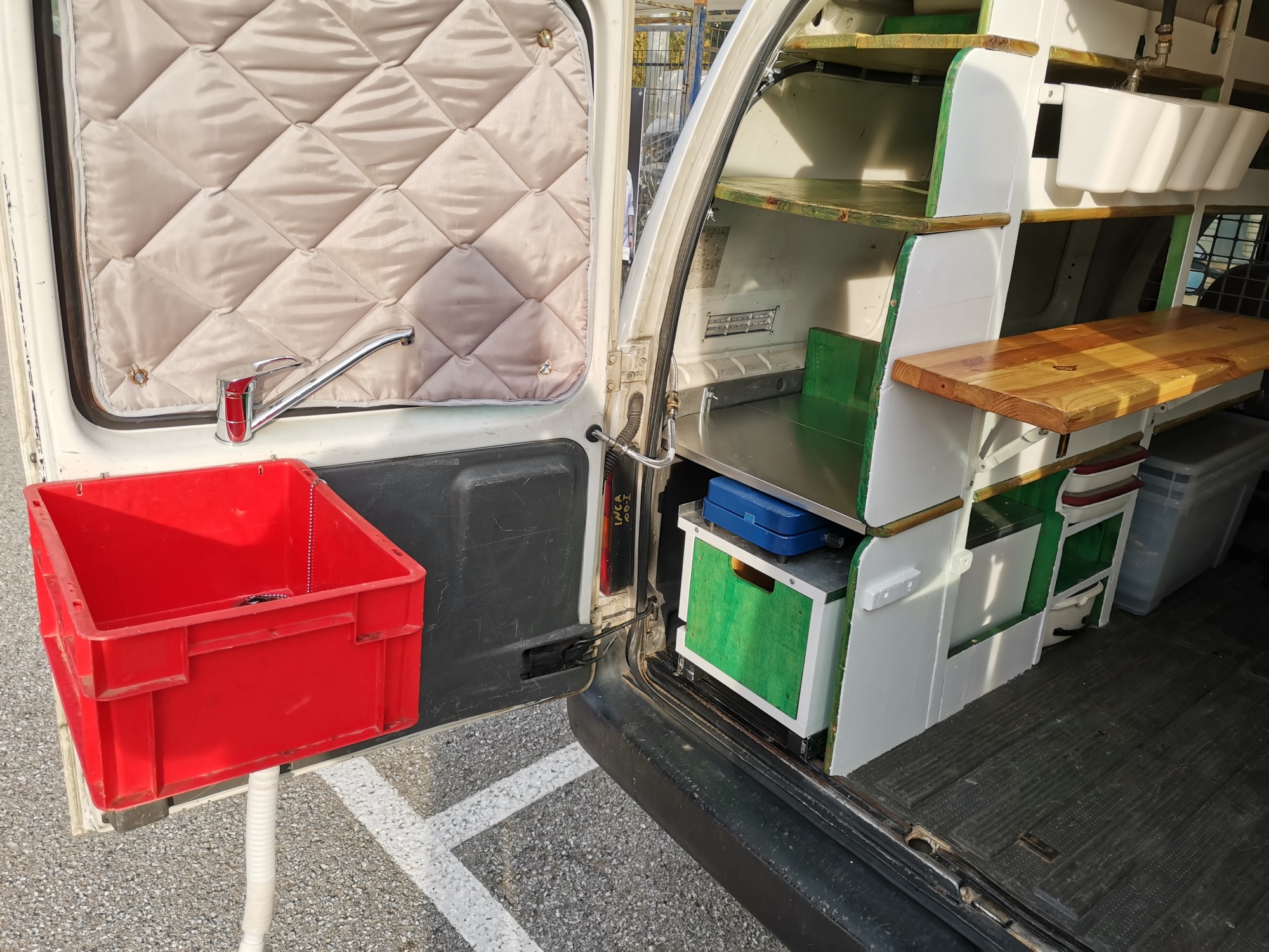

Ahí va una fotillo en una salida de la cocina montada con todas sus posibilidades 😊

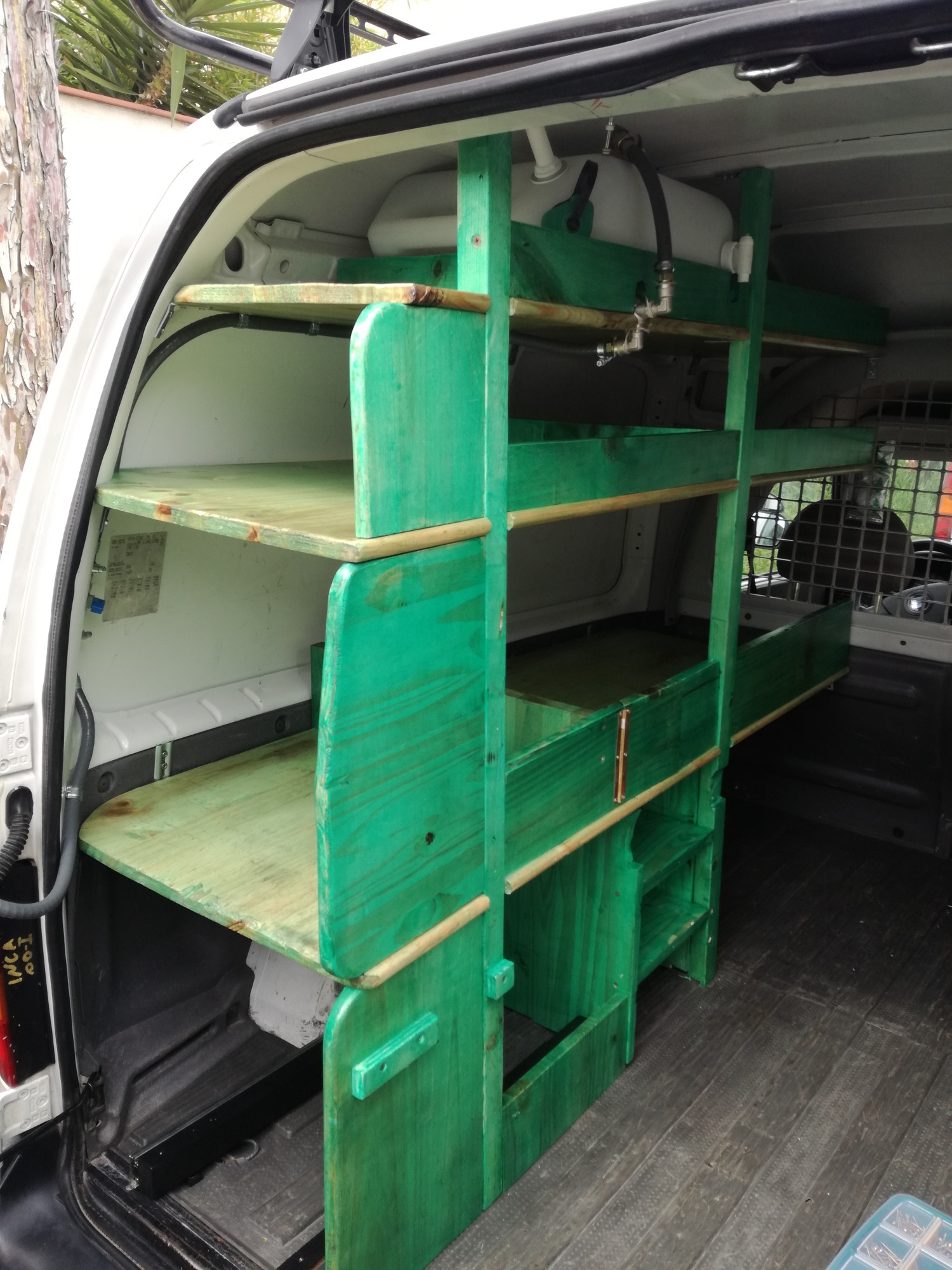

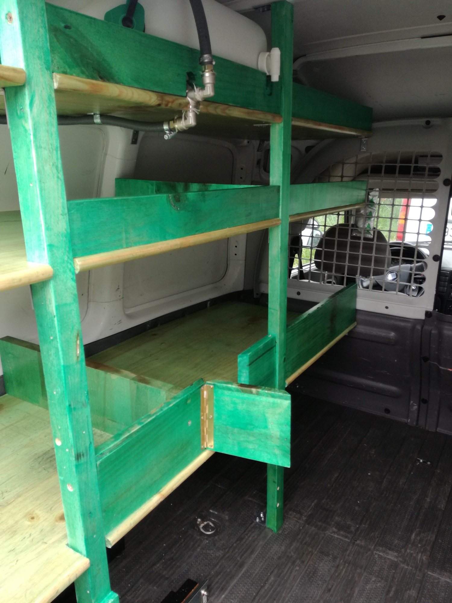

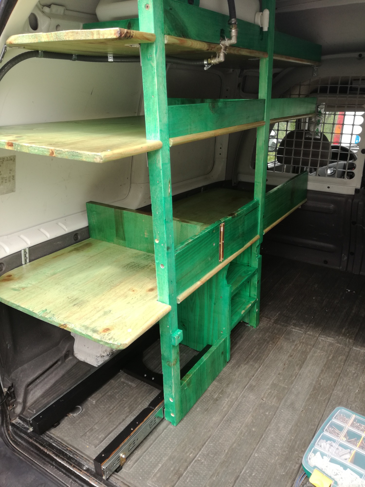

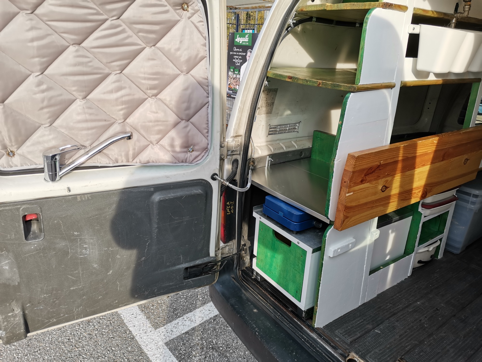

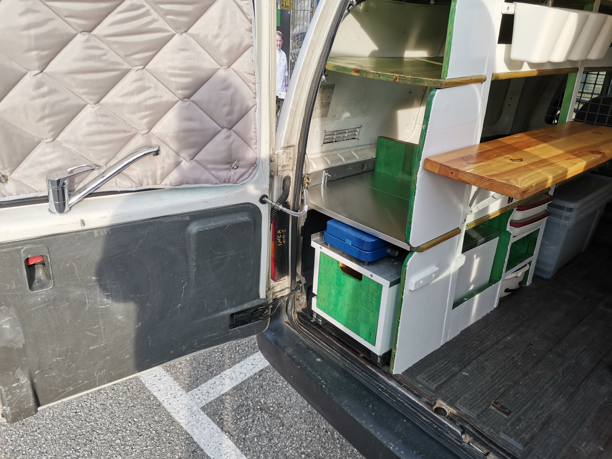

Más detalles...

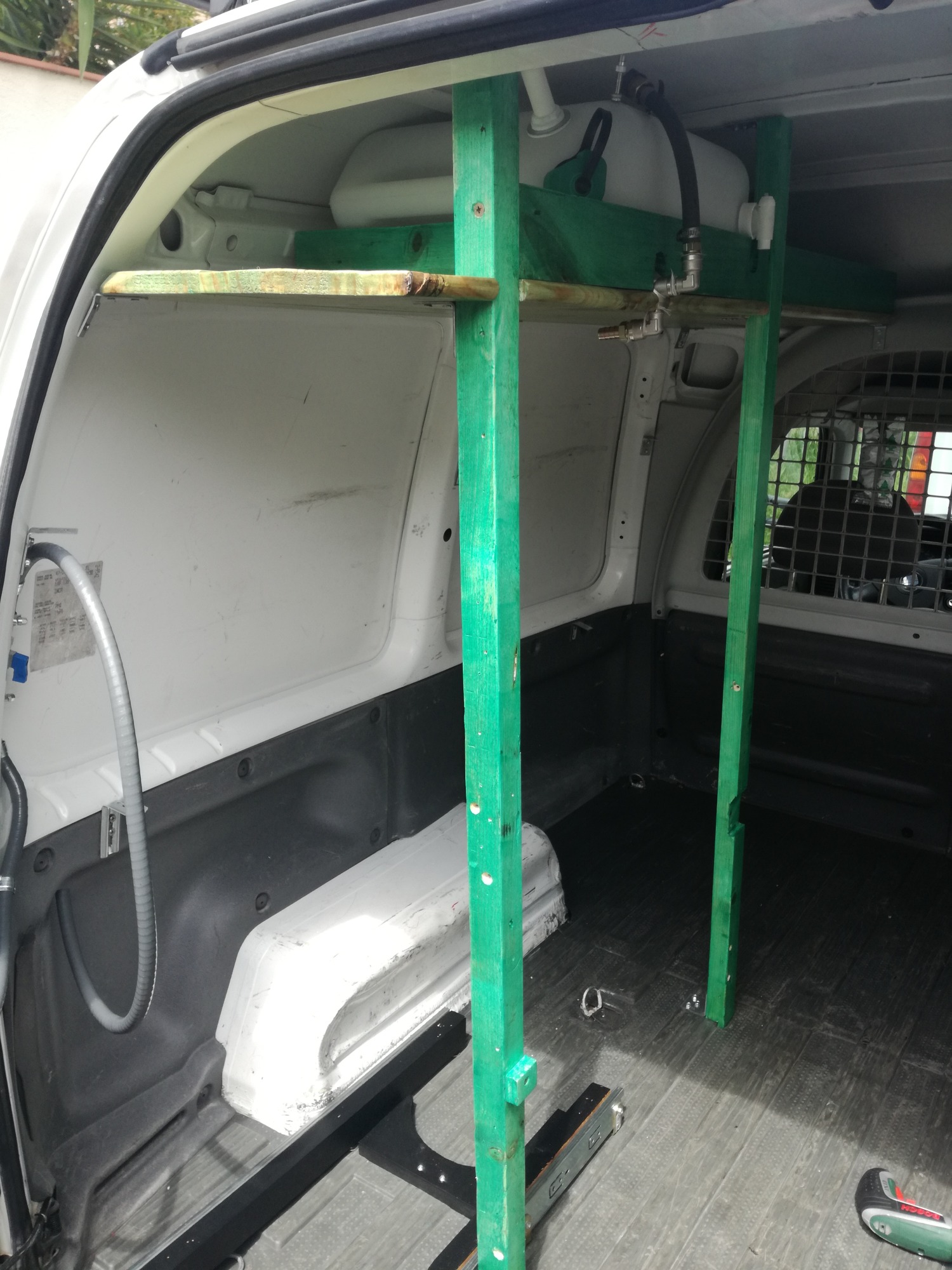

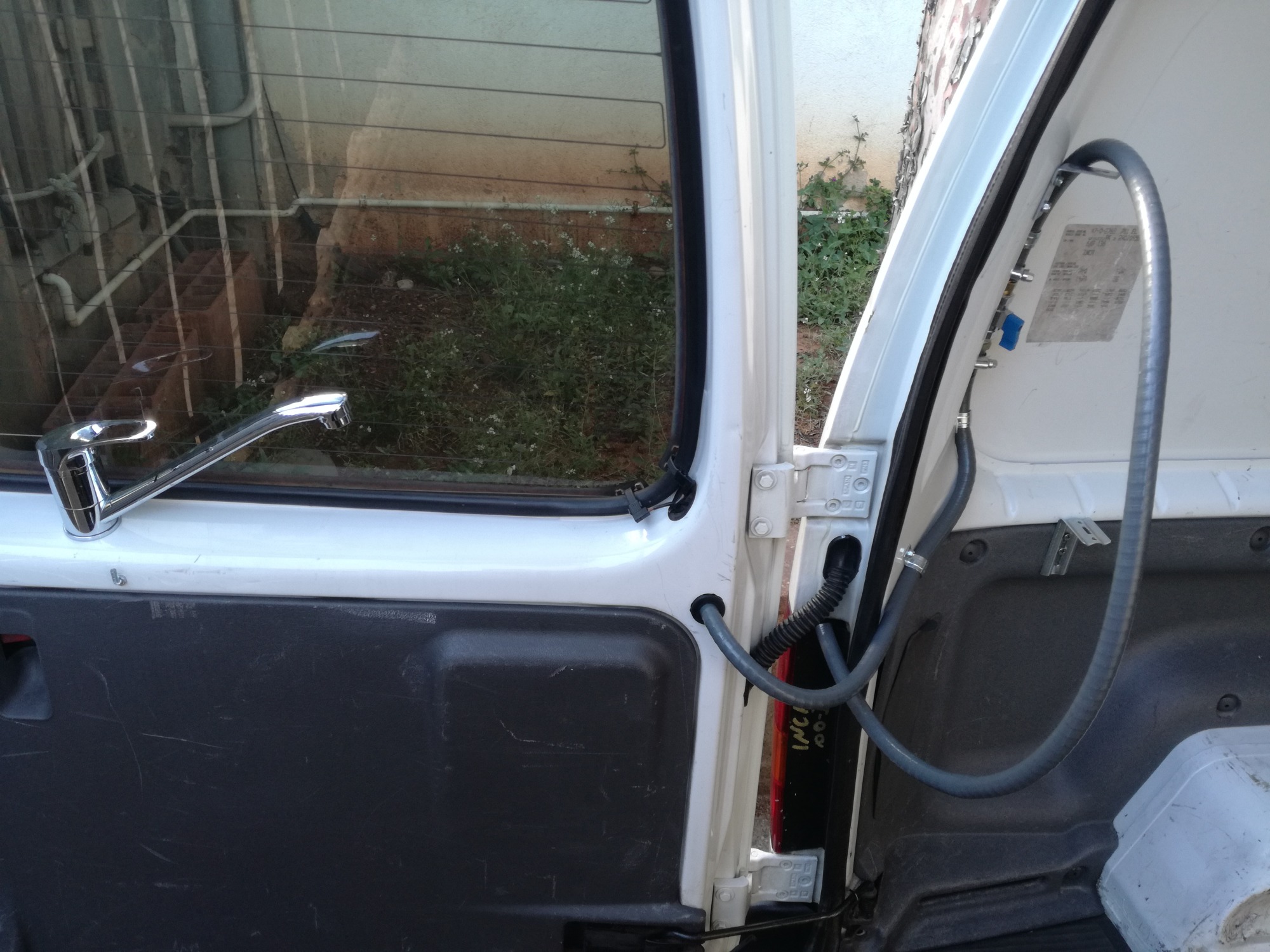

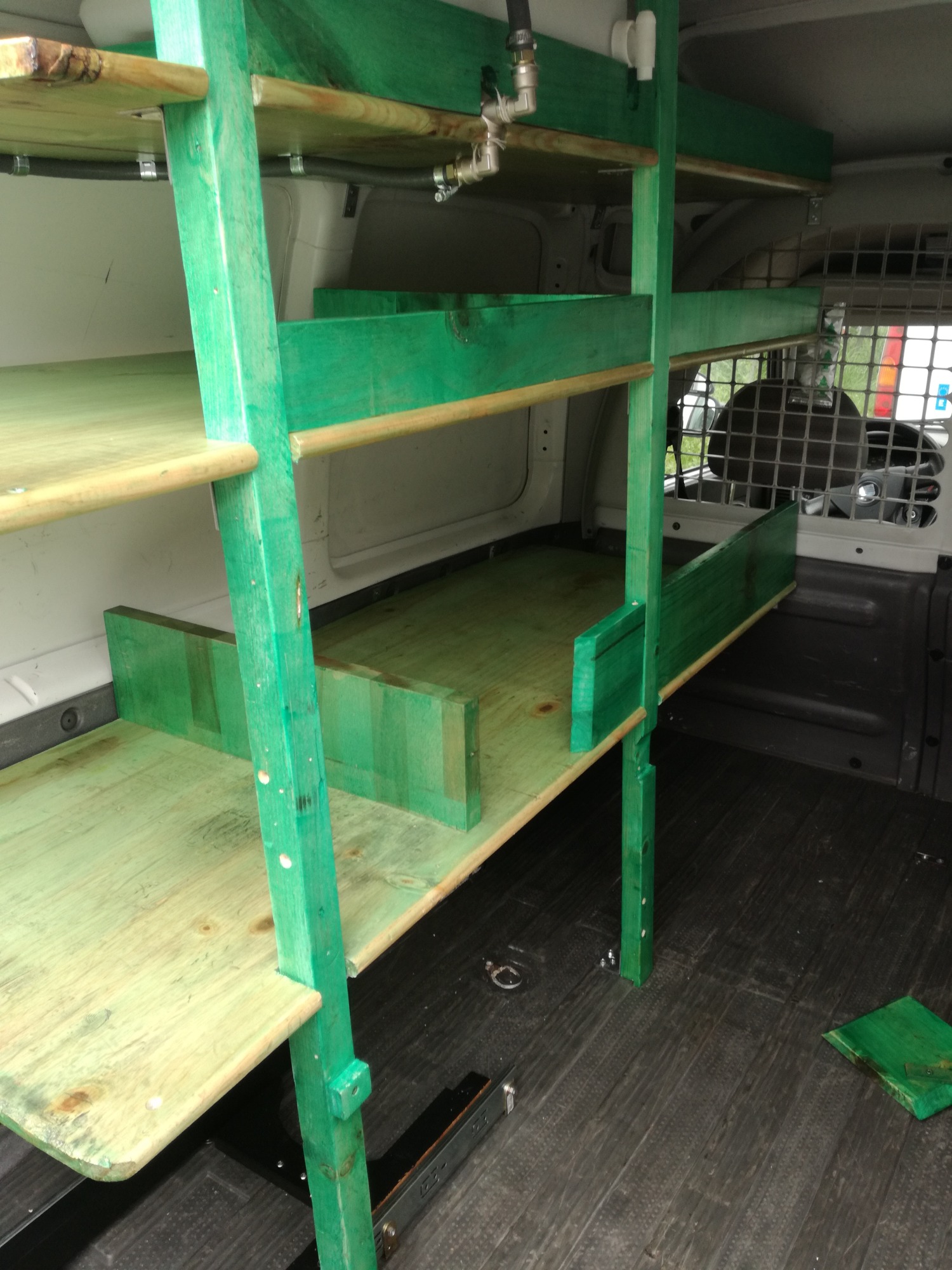

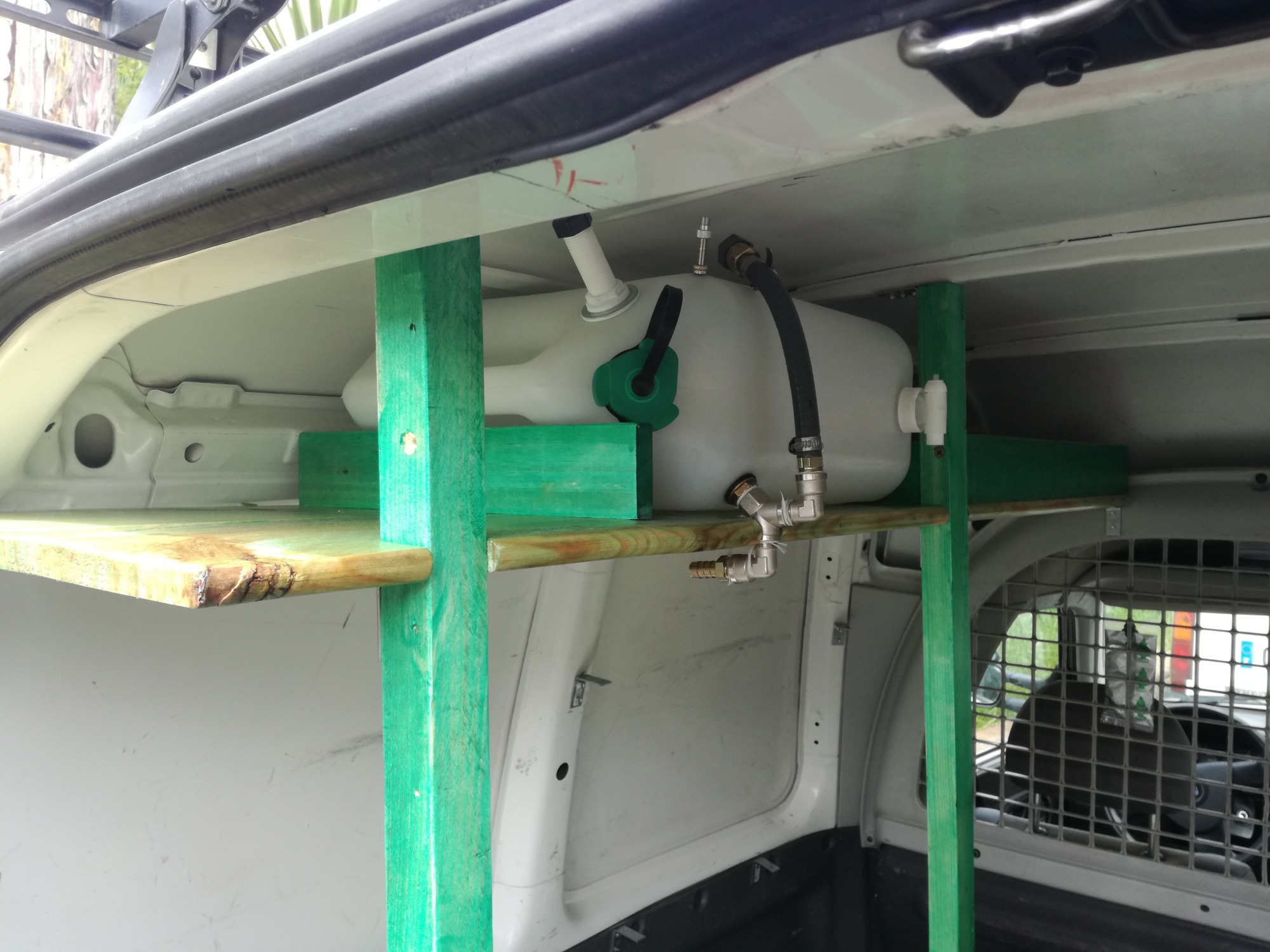

pmoreca

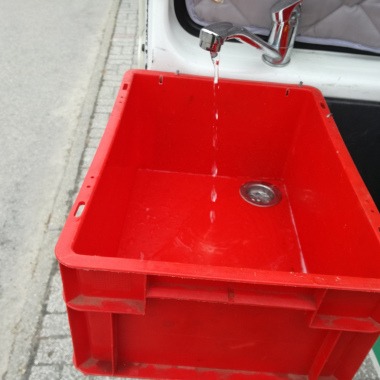

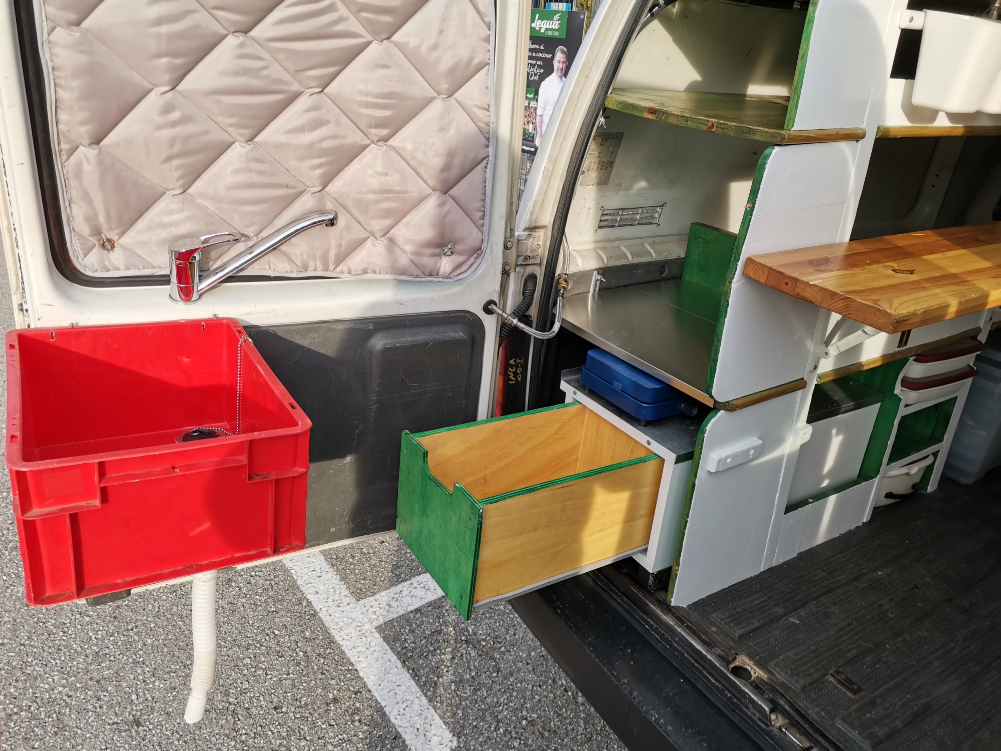

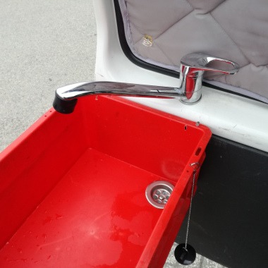

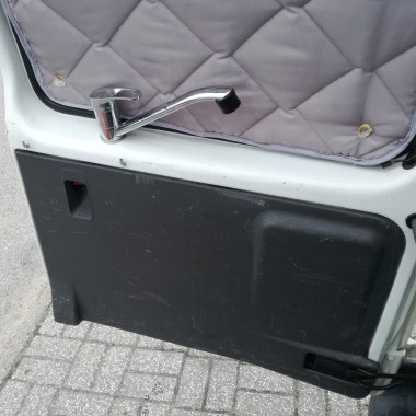

Mas detalles de el paso a paso de la cocina, la bombona de gas va dentro del cajón de la cocina y es tamaño mediano, vamos que puedes cocinar varios días sin problema, el depósito de agua es de 20 litros y va sin bomba por caída libre ya que está más alto, no tiene presión pero sobra para lavar y es muy fácil de llenar en gasolineras sin coste alguno, el desague lo puedes llevar a desague existente o a botella de 8 litros 😊
karpediem1977
👏👏👏👏 si señor heee, muy funcional!! Lo del grifo en la puerta.. Eso es aprovechar cada hueco chaval.

pmoreca

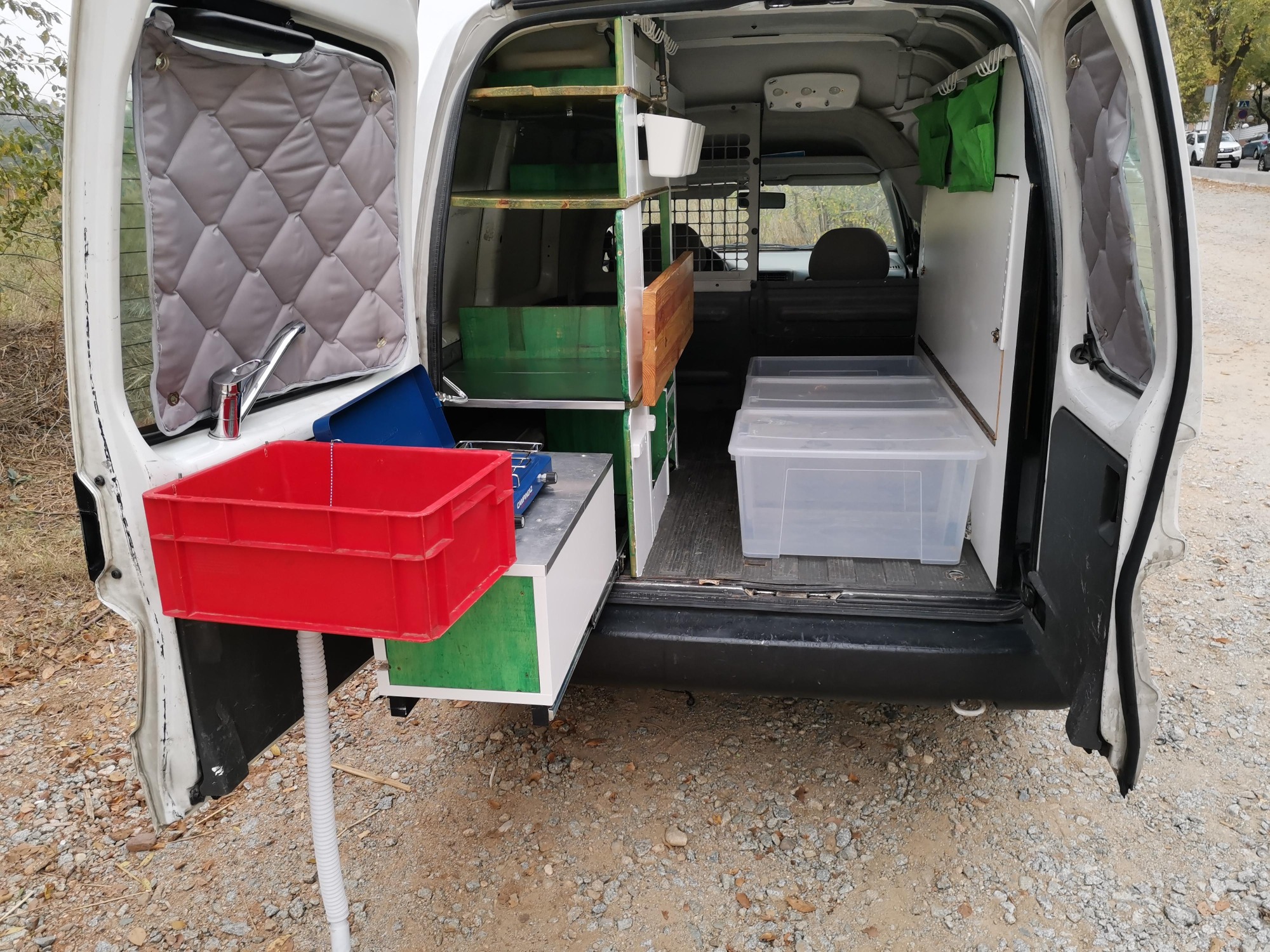

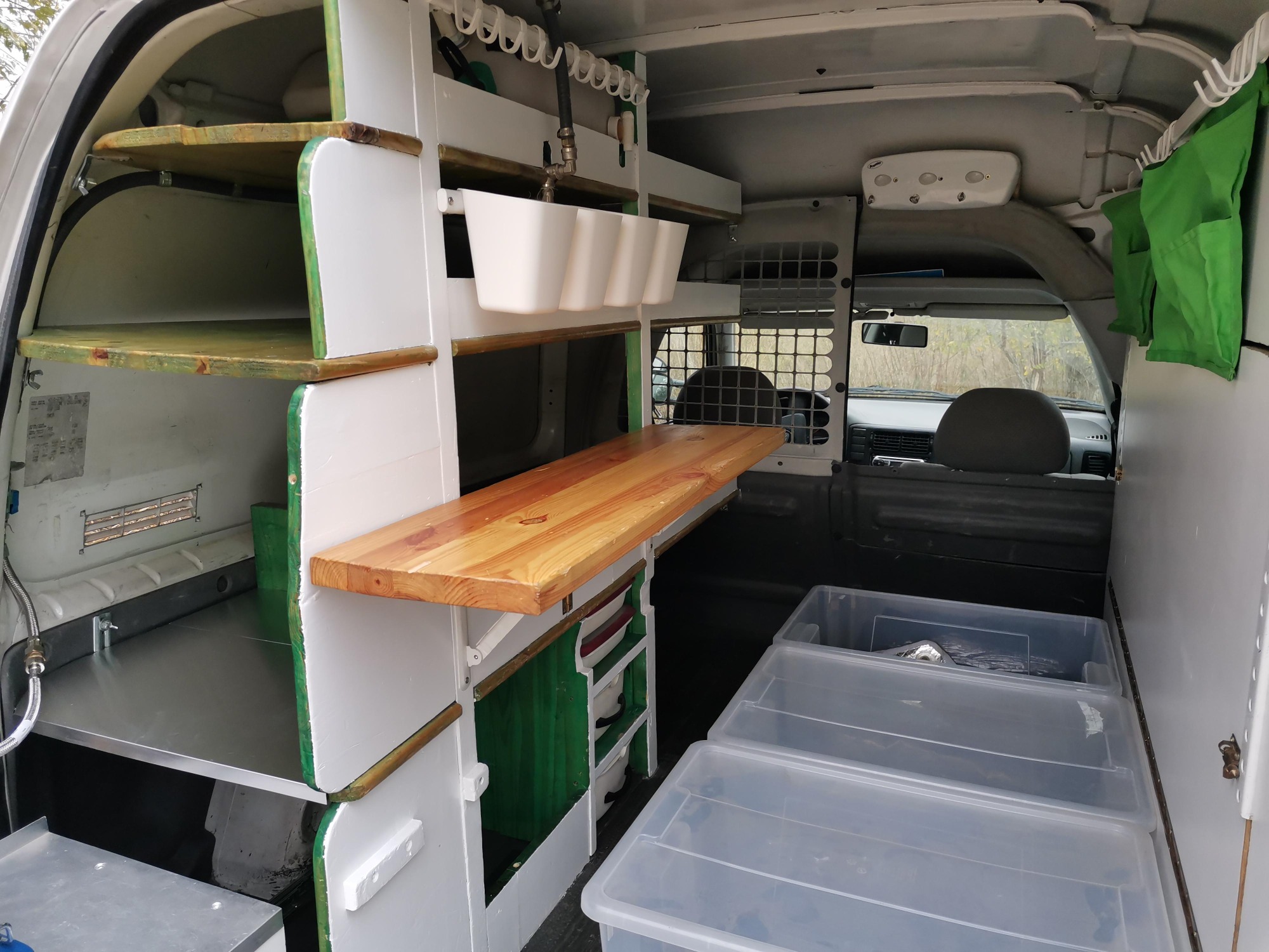

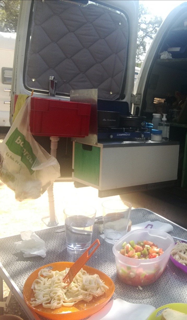

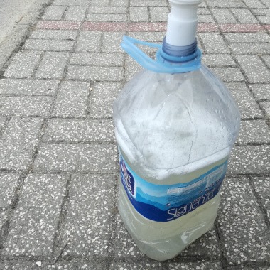

Hay muy poco sitio así que hay que sacar espacio de donde sea 😊, algunas fotillos más de la poca, la última es cuando uso botella para desagüe de aguas de la pica.

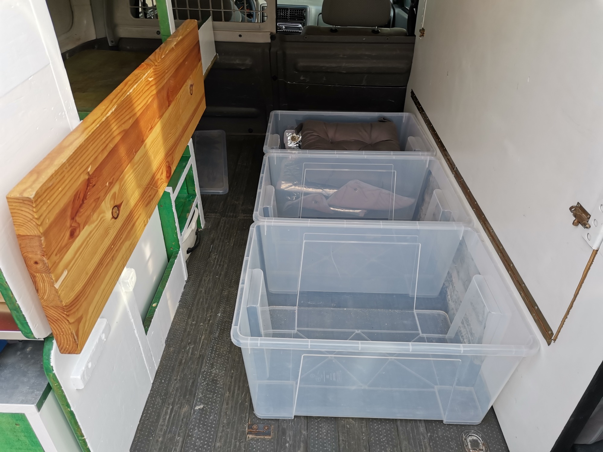

pmoreca

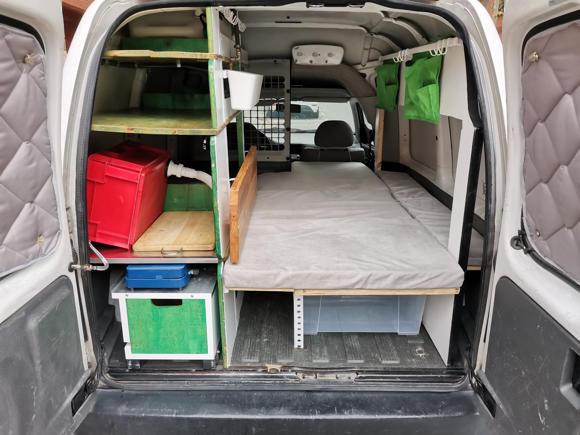

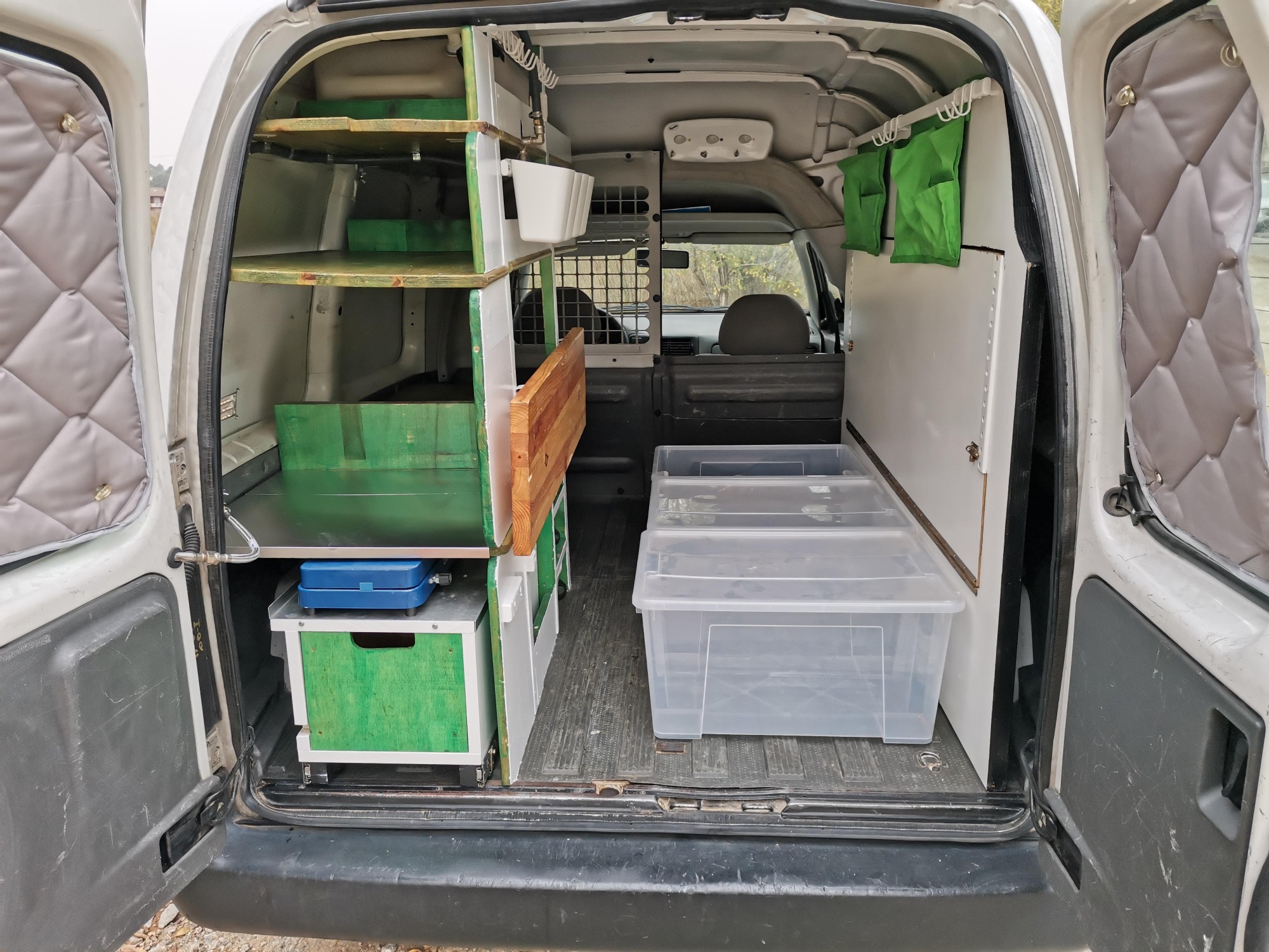

Aprovechado hasta el último rincón, las cajas para guardar muchas cosas quedan debajo de la cama y en caso de vaciarla se pueden guardar en su hueco en el armario

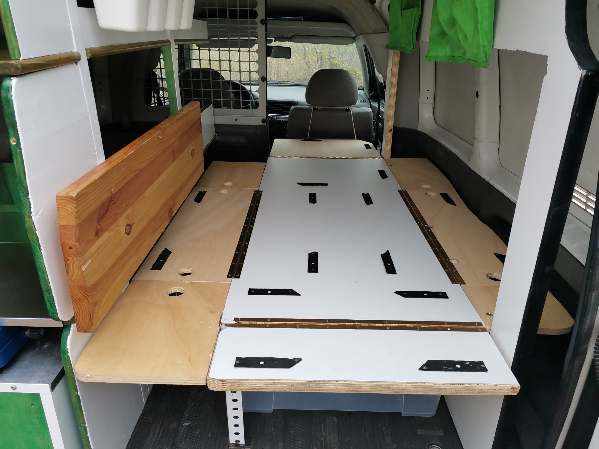

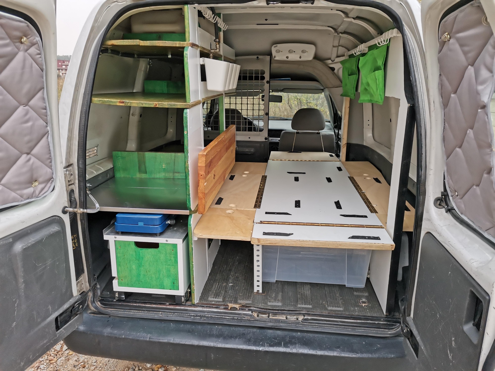

pmoreca
Y de lo quemas orgulloso estoy la cama puzzle abatible que cuando la recoges no ocupa casi nada con hueco para guardar los colchones

Gran detalle para vaciar grises, ya las recoges, (como debe ser), que es más de lo que hacen much@s con furgos y ac preparadas a full.. Una calefacción o buen edredón y hasta en invierno si no es muy duro puedes salir
