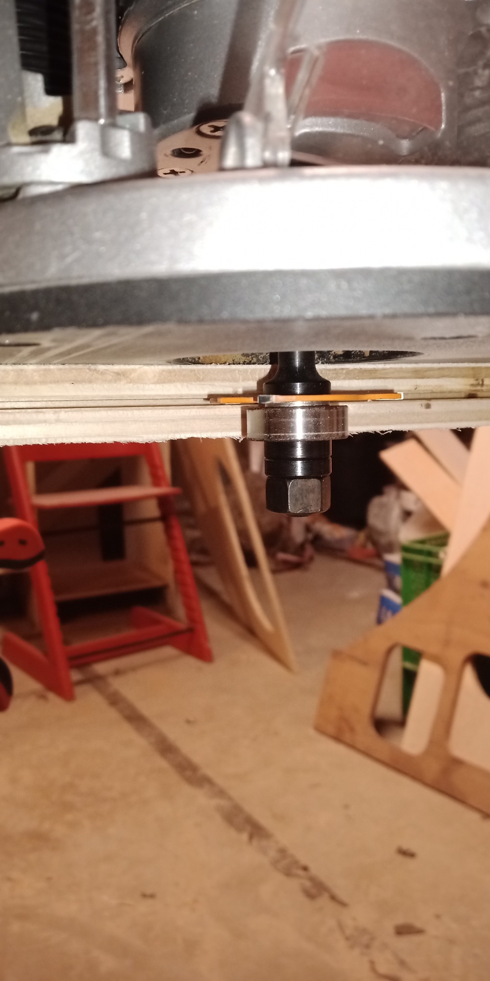

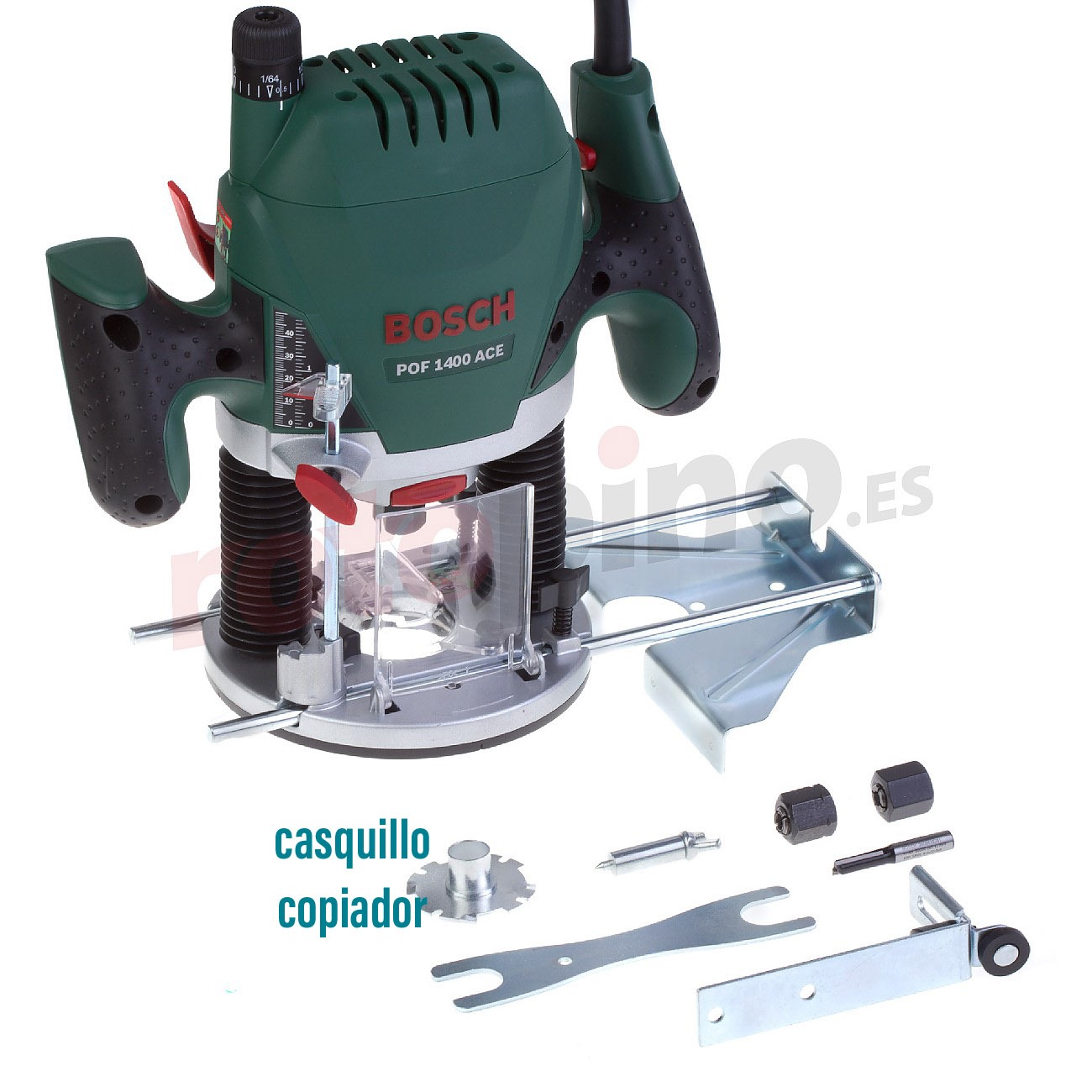

Para los pequeños este casquillo copiador recortando previamente plantilla en otro panel.

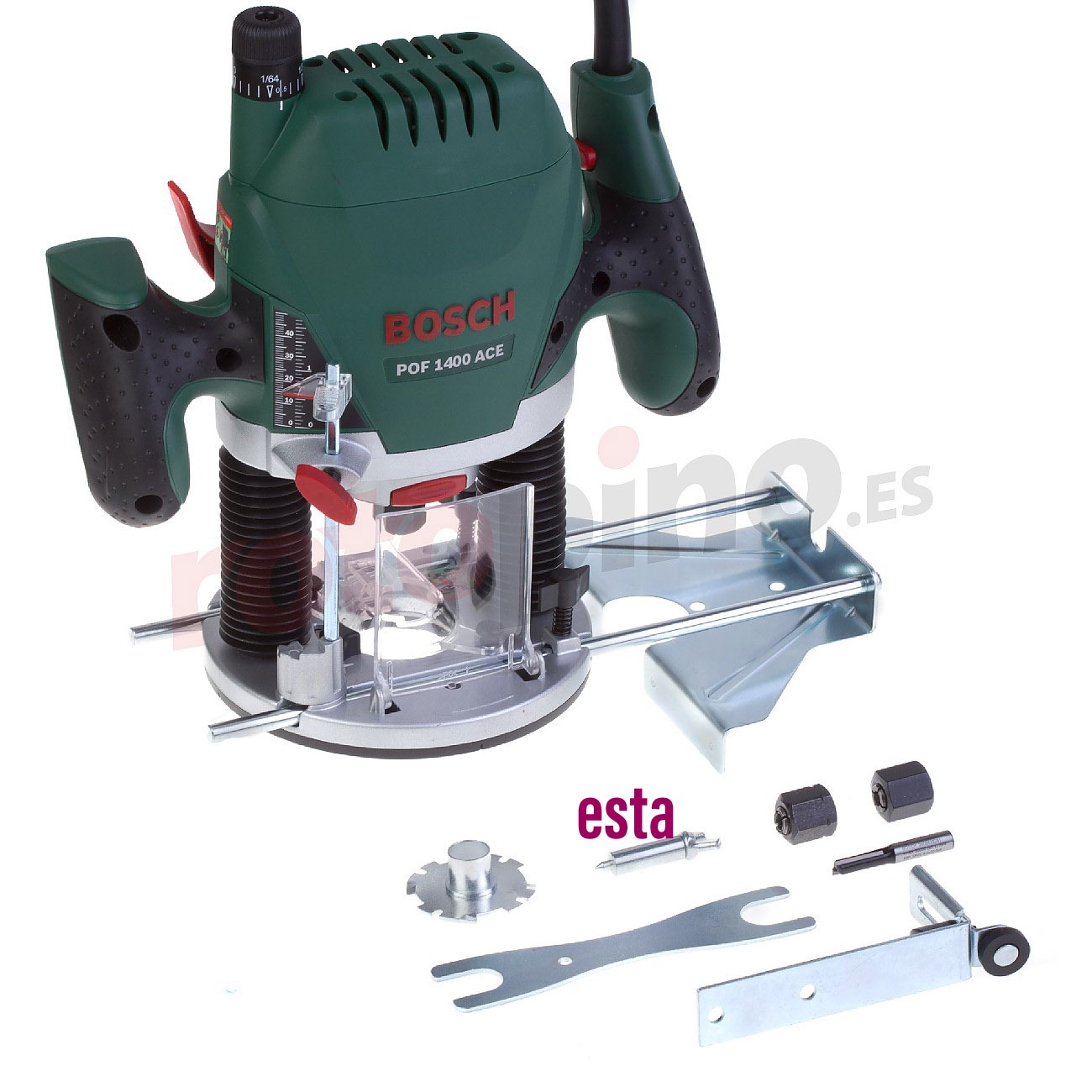

Para las grandes "está" pieza en su debida posición en la guia. Sirve para hacer círculos.

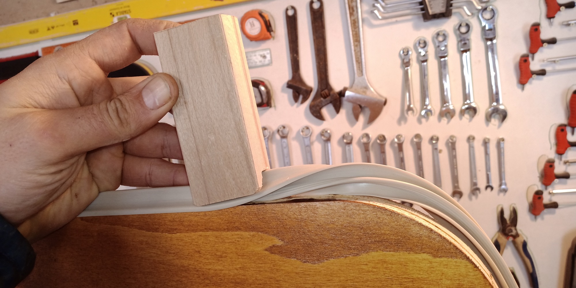

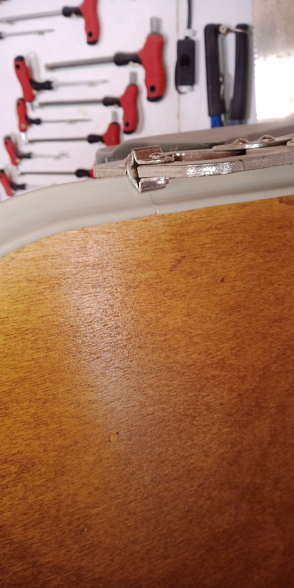

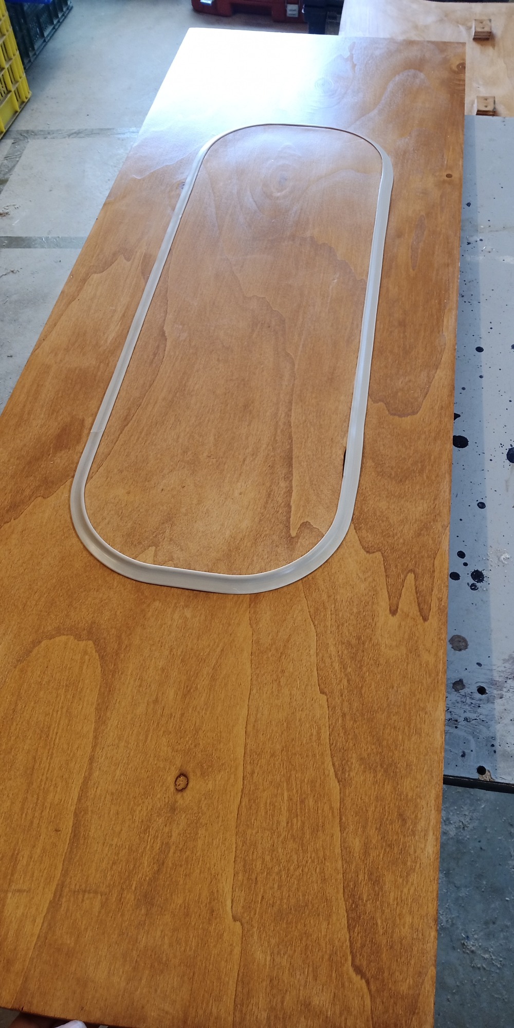

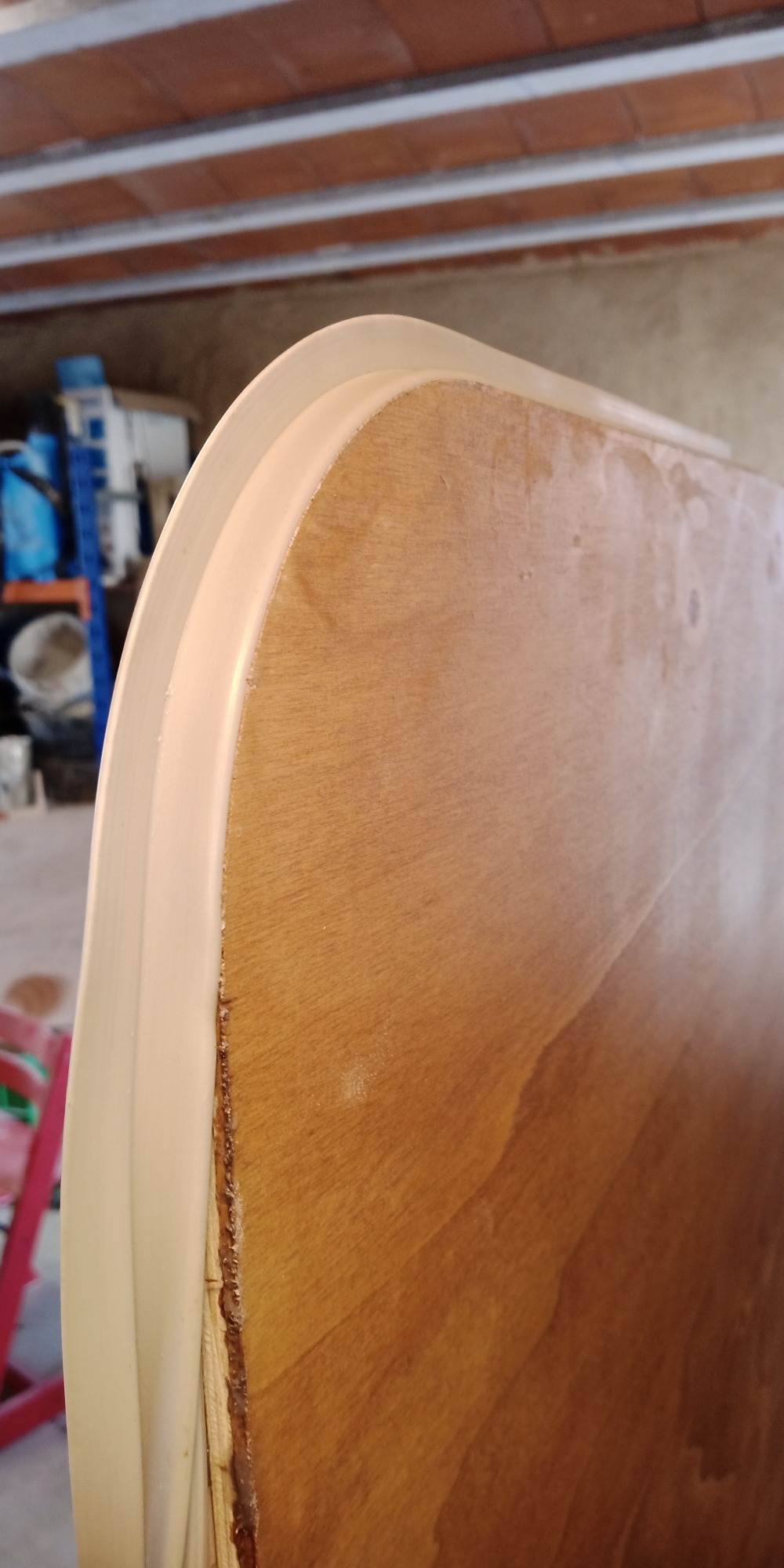

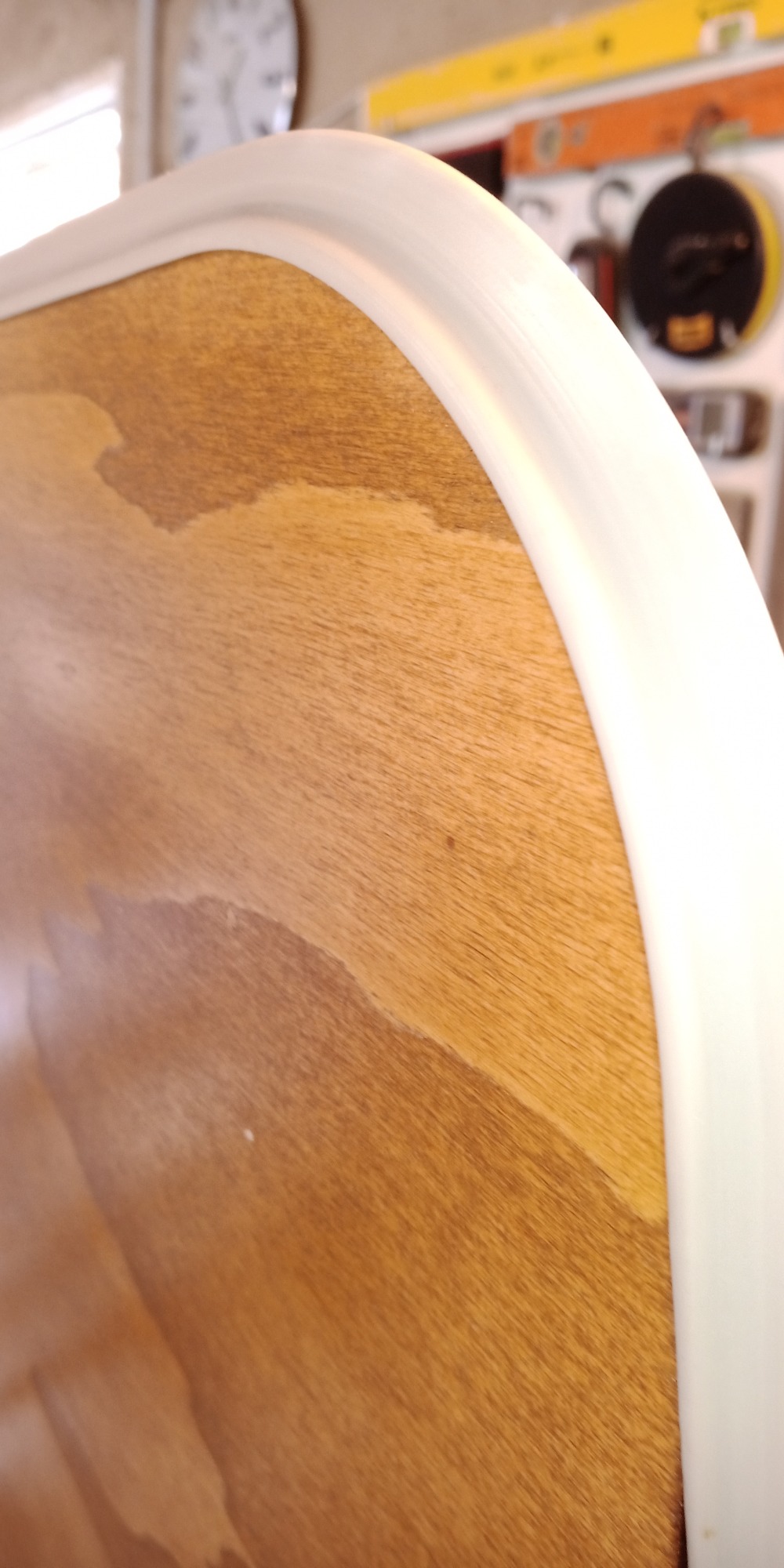

Os dejo unas fotos de cómo va el montaje de los cantos de las puertas. En este caso es el original de westfalia de las t1 y t2. Pero con los nuevos sería parecido.
Use la fresa de de 1,5 mm.
Puerta acabada.
Detalle de la junta. La pegue con una gota de loctite.
Por fuera y por dentro. Por dentro no tiene borde y por fuera si.
Prepare una pieza de madera para poder golpearla.
Sobre todo sujetar la puerta con el gato pero protegiéndola previamente con tela y otras maderas para no dejar marca.
