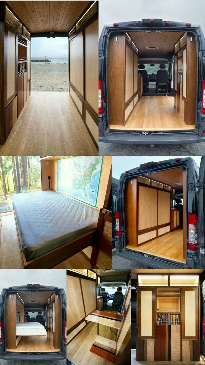

Y esta?

Cita de: Kiyo74 en Septiembre 21, 2020, 23:40:15 pmY esta?
Que bueno!!nunca habia visto una Furgo así! ojo al espacio brutal que se queda!!
Lo malo es que esa no tiene WC con ducha por lo q veo, no? ni cocina?

Kiyo74
Cita de: bratimonti en Septiembre 22, 2020, 18:21:45 pmN
Ducha y potty no tiene, pero vamos, eso tiene solución...
En el vídeo se ve mejor cómo es...
