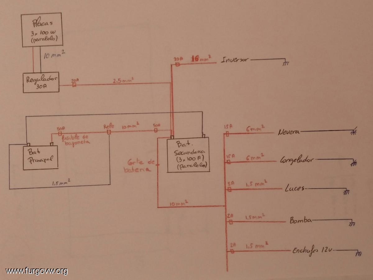

Buenas tardes,
Estoy camperizando mi Bóxer L4H3 (tengo un hilo en la parte de preparaciones completas) y quería dejar aquí una foto del esquema eléctrico para que los que sabéis de esto me deis vuestra opinión.
Me he dado cuenta de que falta un interruptor de corte antes del inversor... Si veis mas errores decidmelo por favor.
Y una ultima cosa: alguien me ha comentado que tres baterias de 100 es excesivo, que no cargaran bien, pero yo creo que con 300W de placas no habrá problemas no?

Yo revisaría algunos fusibles y cables:
- ¿De cuánto es tu inversor? 20A parecen muy pocos.
- El cableado de regulador a placas lo pondría de 6mm2
- ¿Cuántas tomas de USB tienes y que piensas conectar? 2A para una toma y cargar móvil podría estar bien pero como lleves 10, quieras poner un secador y todas la mismo fusibles...

 Para unir las baterías tienes cable de 10 mm , creo que es poco ... Y el fusible de la batería pegado al borne y despues del fusible conectas las salidas a inversor y consumibles ...
En principio irán 4 o 5 tomas de USB para conectar los móviles y punto.
Abis
Cita de: provisor en Enero 05, 2019, 17:28:55 pm
Un fusible grande a la salida de la batería? De cuanto?

pabgarde
Cita de: Abis en Enero 05, 2019, 22:25:33 pm
Hay cargadores para las tomas de 12V de mechero de 2'1A. Con uno solo ya te saltaría el fusible, imagina si conectas dos.
Con 20A para el inversor solo podrás conectar uno de 20x12=240W.
