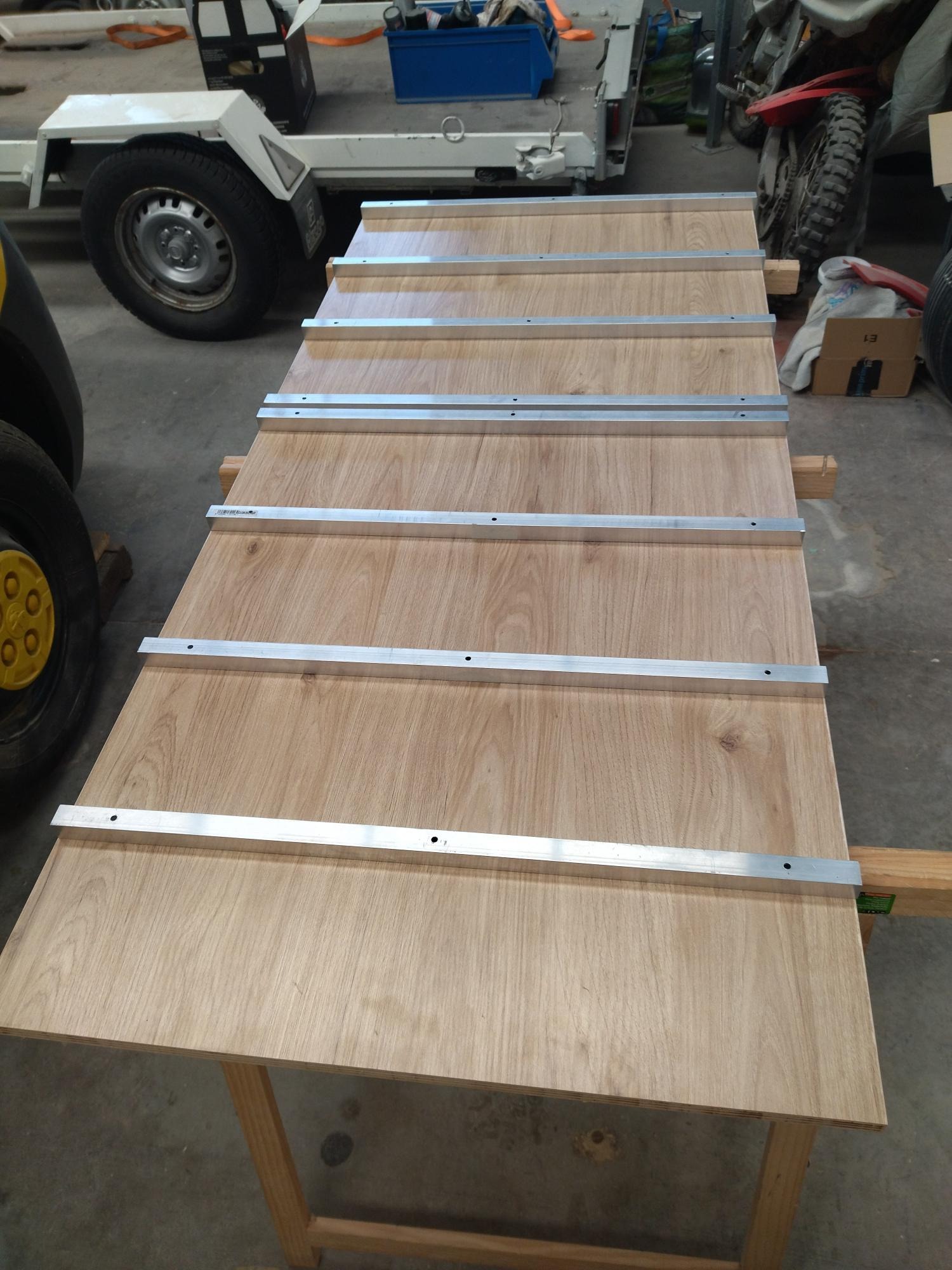

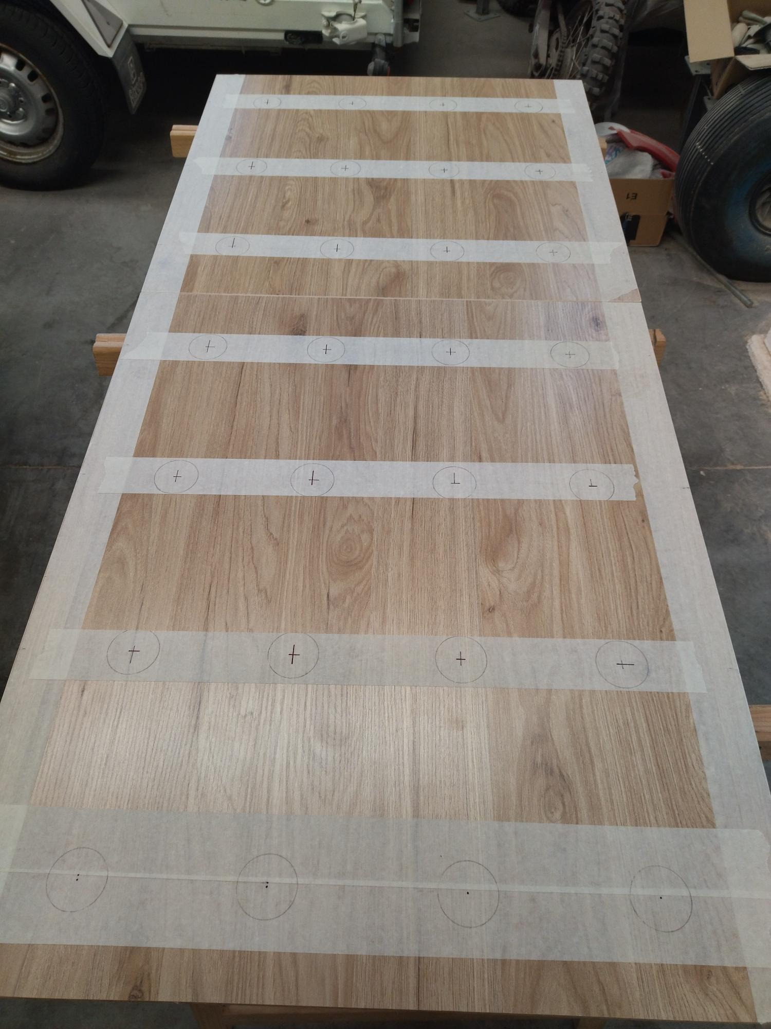

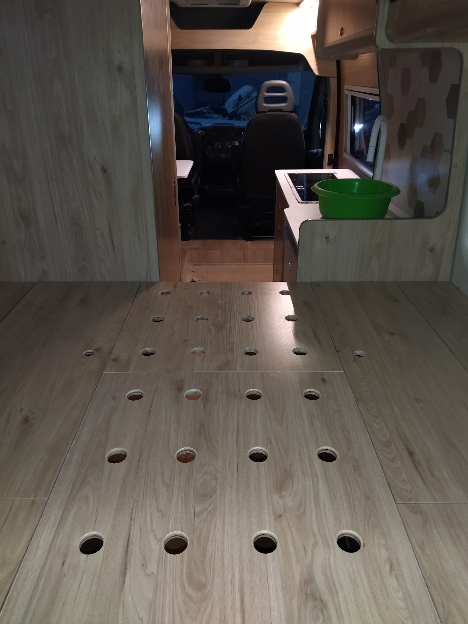

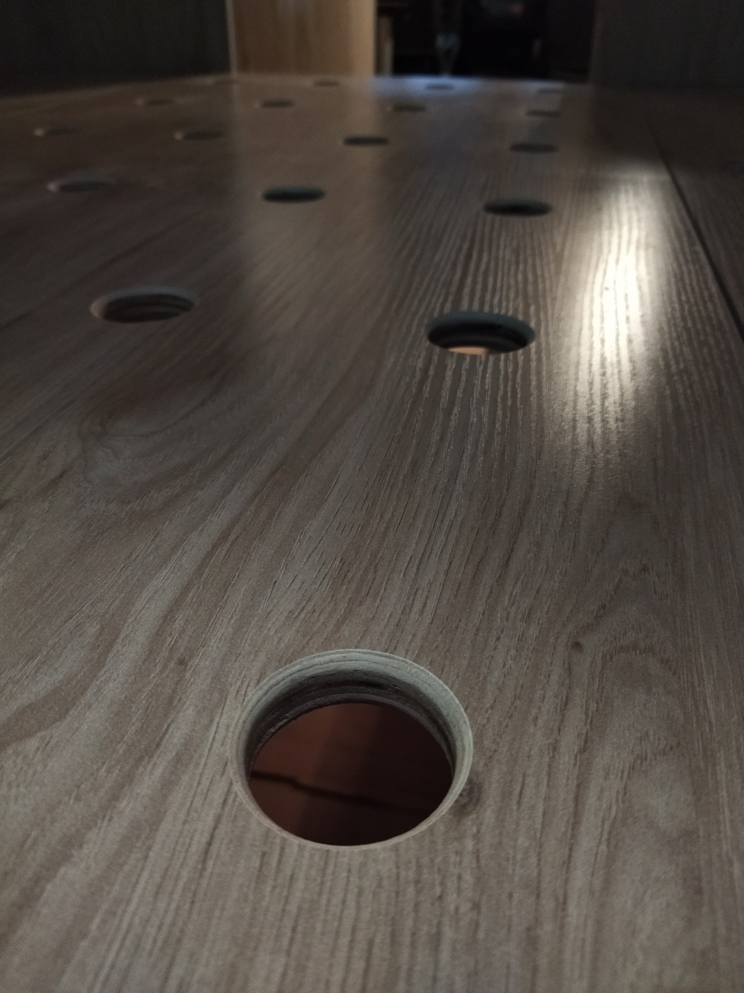

Ya he atornillado los listones de aluminio a los tableros de la cama y marcado los "agujeros de velocidad"  .meparto  .meparto
He colocado también el perfil de aluminio donde se sujeta la mesa y he montado ya la pata en el tablero principal. Me queda montar la extensión, que no la monté ayer porque me han surgido unas dudas con las medidas.

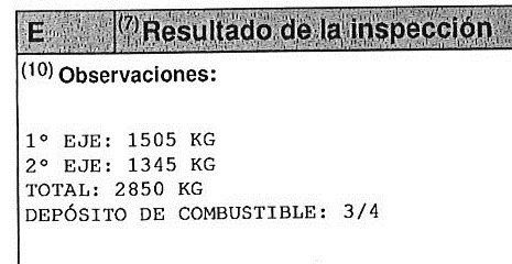

Bueno, pues ya tengo la foto que tenía ganas de ver y a la vez me daba pánico.
En resumen, 850 kilos de camperización, a lo que hay que sumar 3/4 que faltaban del depósito de agua (+-75 kg)
Haciendo un cálculo rápido, homologaremos con 3100kg entre tara de la furgo, depósitos llenos y 2 plazas.
En mi cabeza nos quedábamos por debajo de las 3Tn. Algo más "gordita" de lo que esperaba/deseaba pero bueno, no nos pasamos, así que no hace falta quitar cosas jajajaja.

Cita de: Phoenixtoledo en Marzo 26, 2024, 10:42:49 amBueno, pues ya tengo la foto que tenía ganas de ver y a la vez me daba pánico.
Aquí estamos todos cruzando dedos y esperando a agitar la bandera 😉

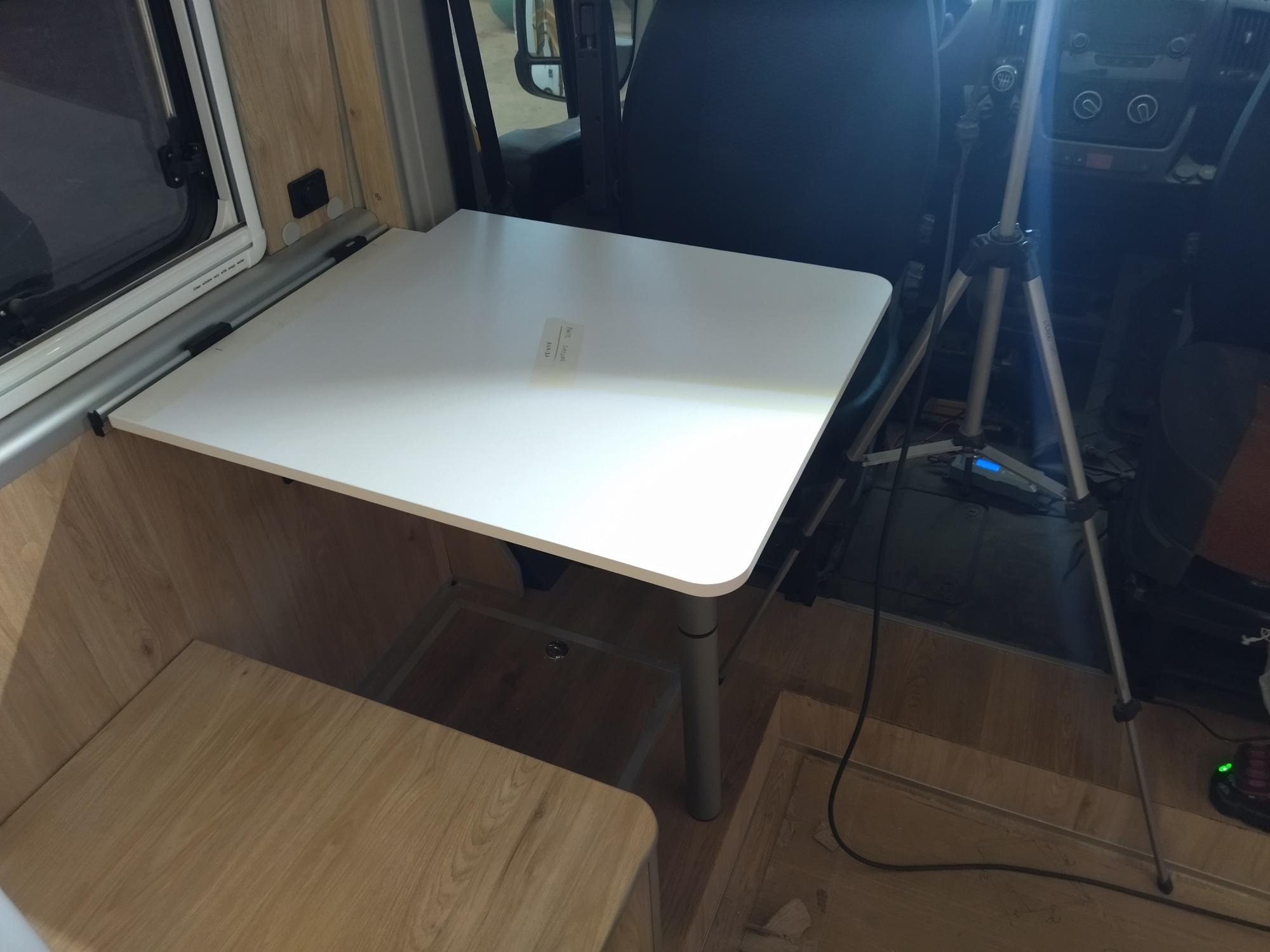

Phoenixtoledo

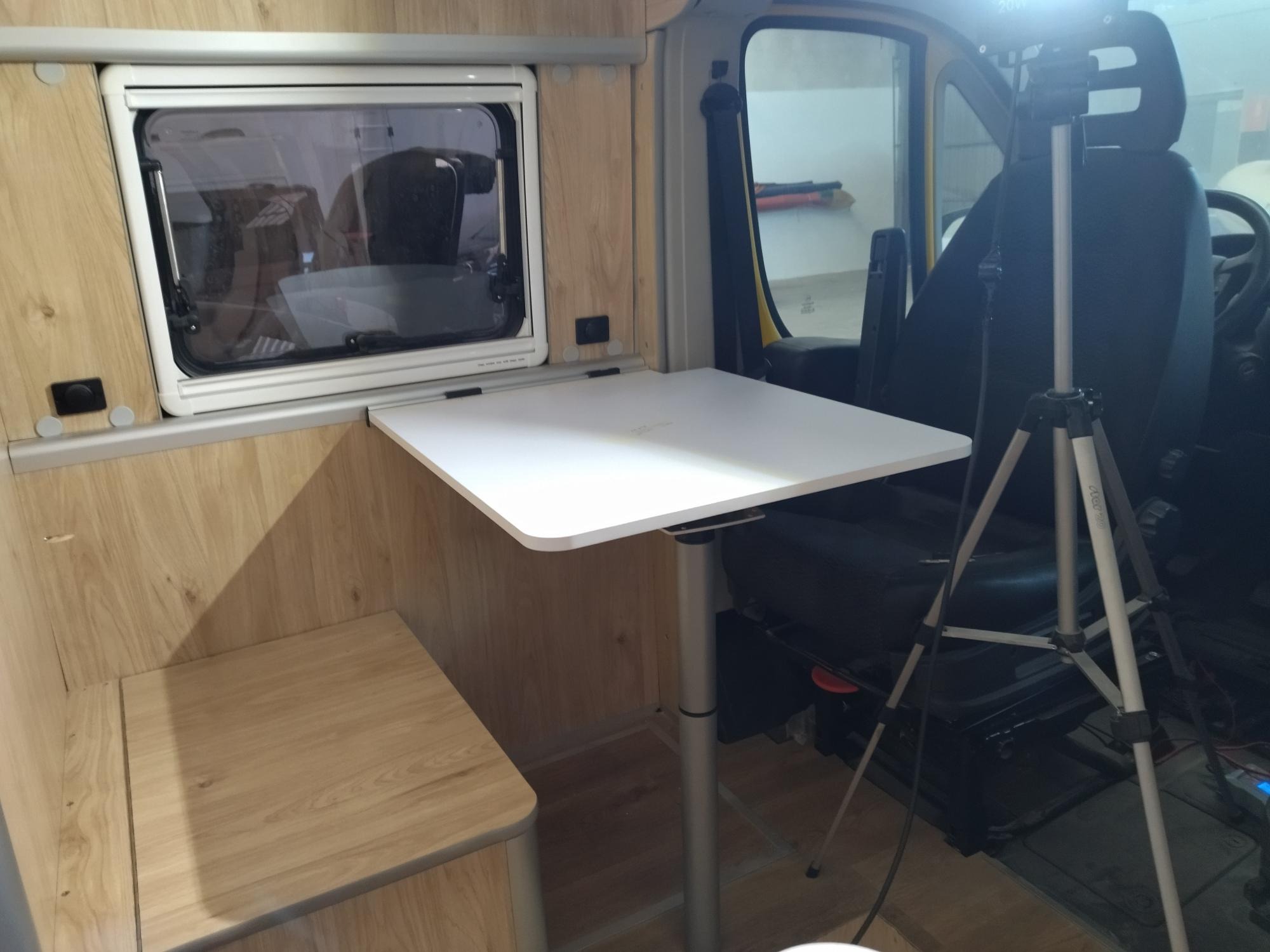

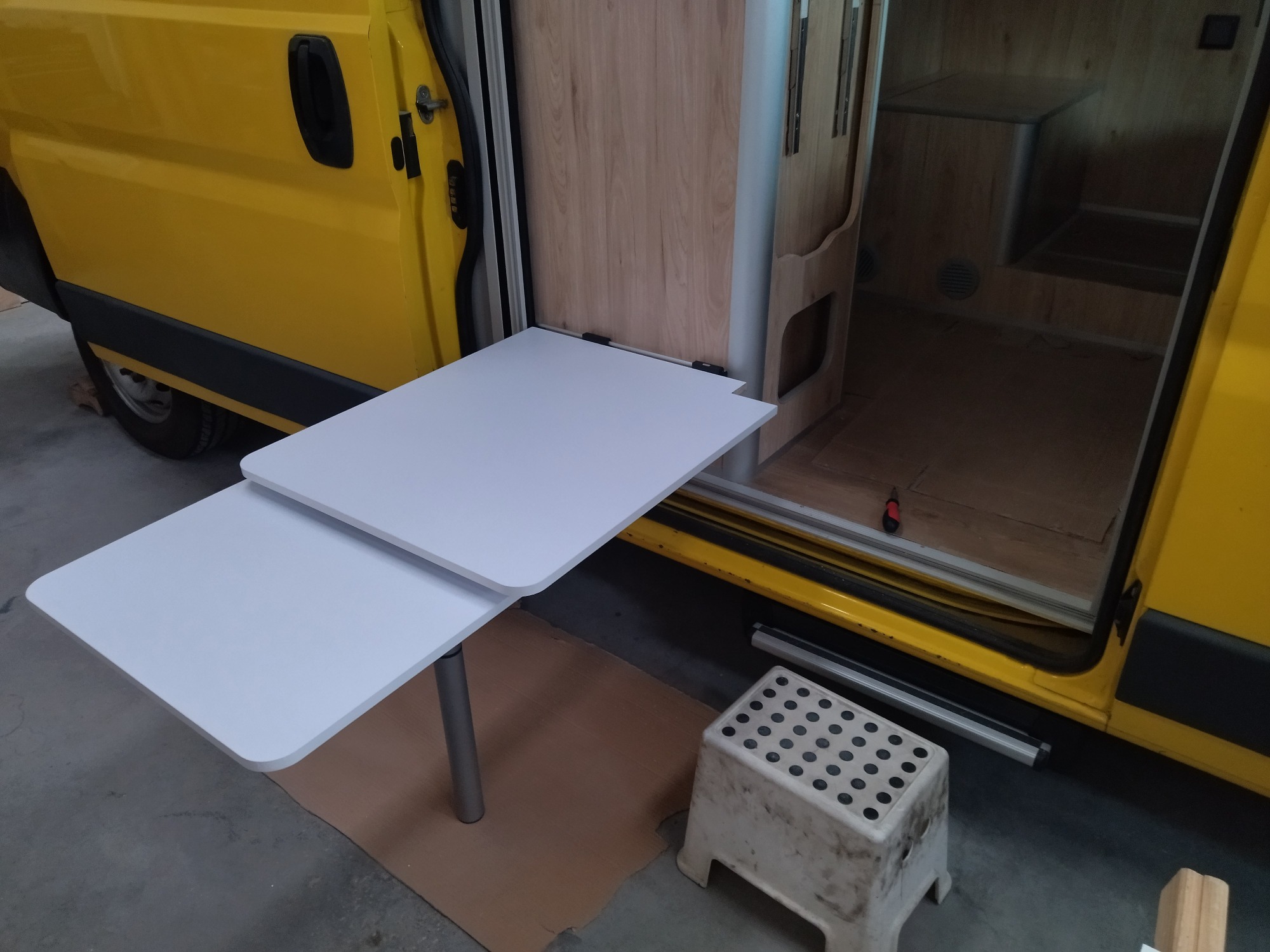

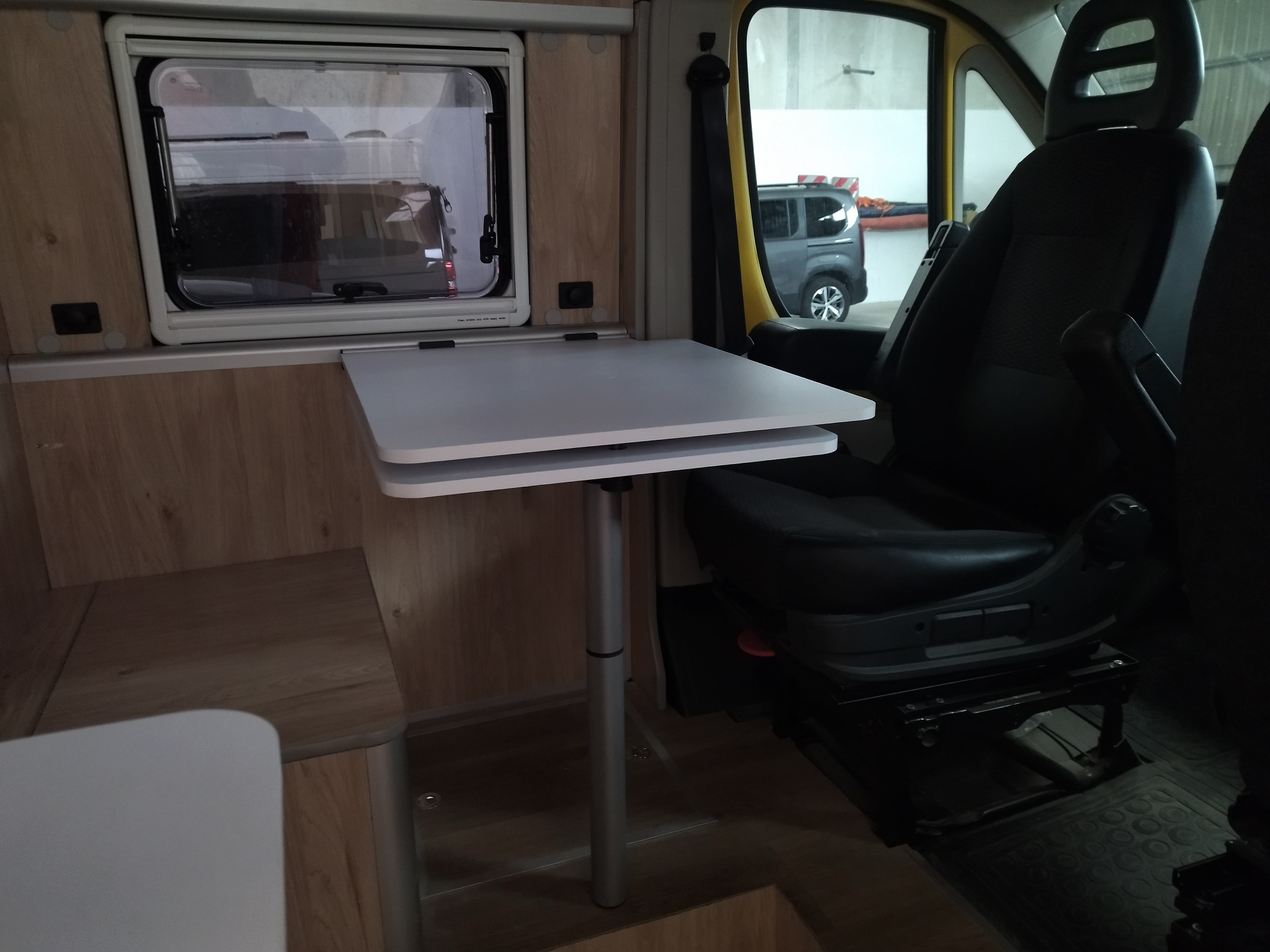

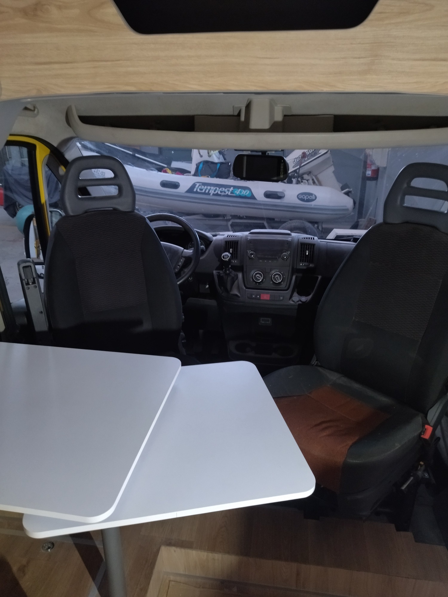

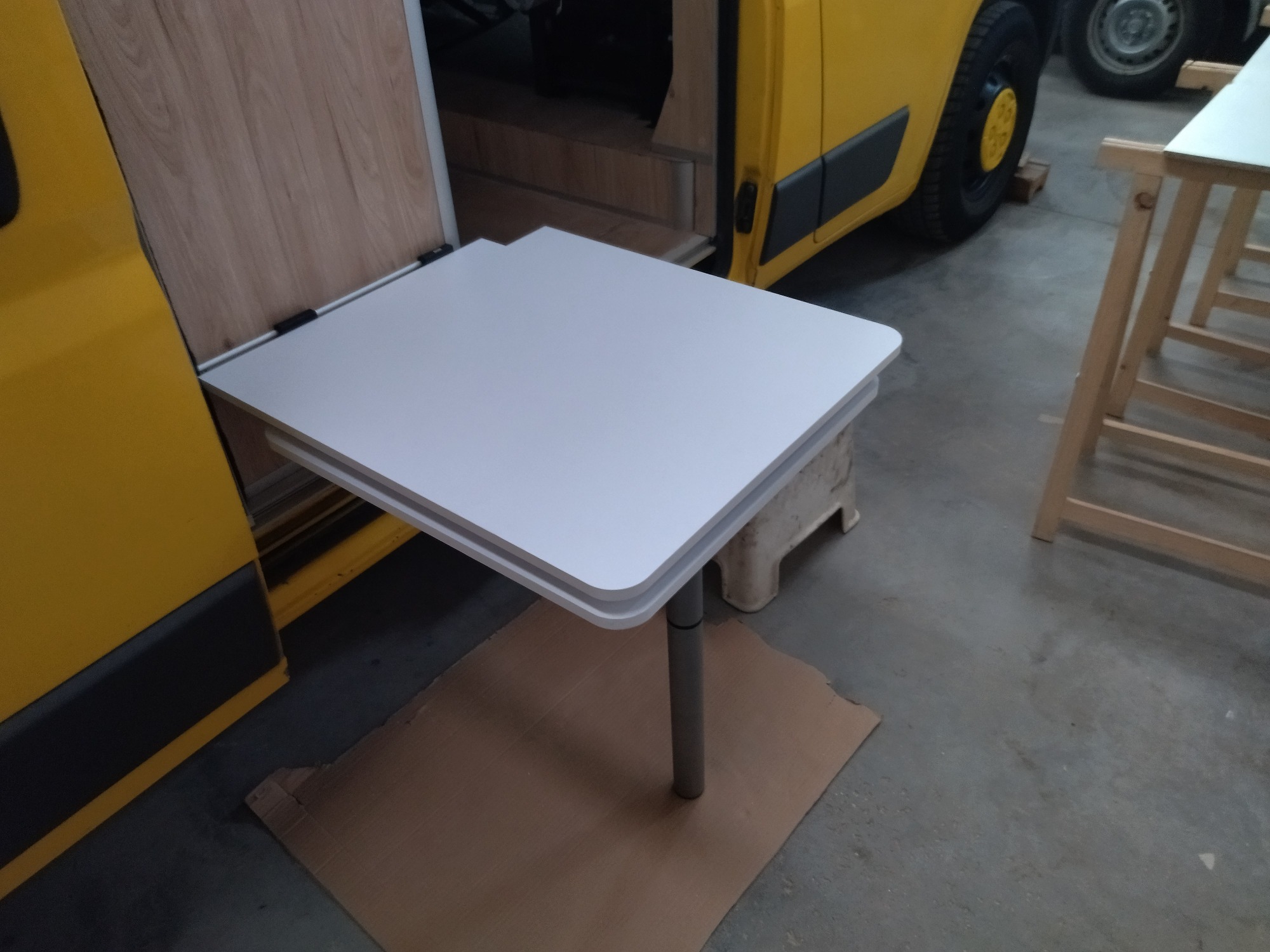

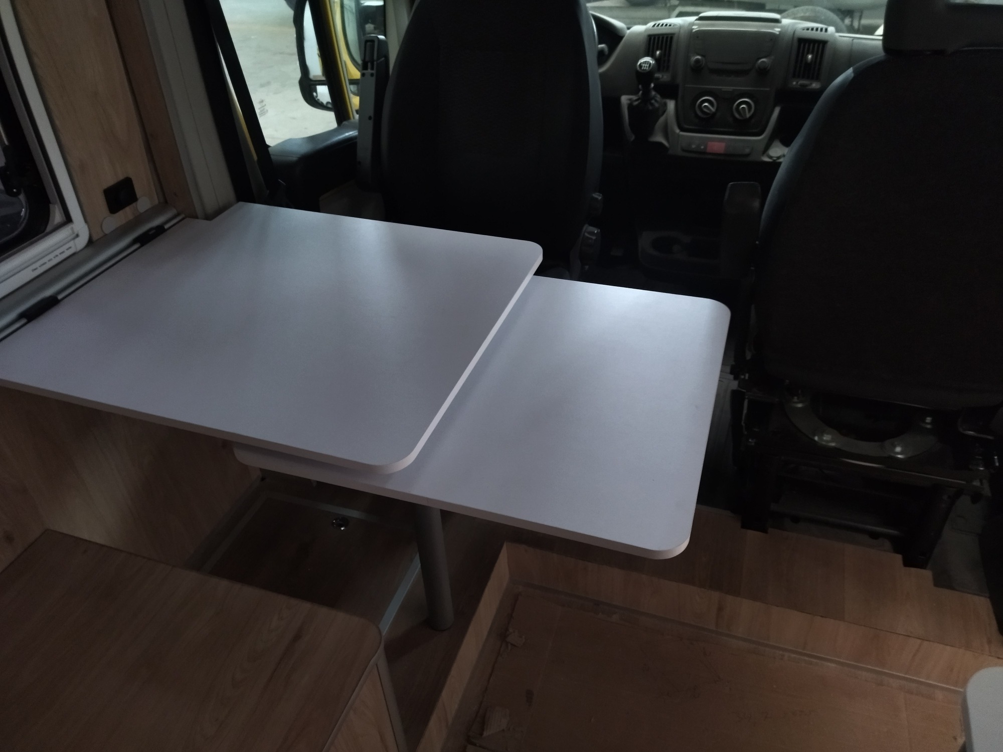

Vamos rematando cosillas. Montaje de la extensión de la mesa del salón y colocación de la guía para poder usarla de mesa exterior también (donde se permita la acampada...)

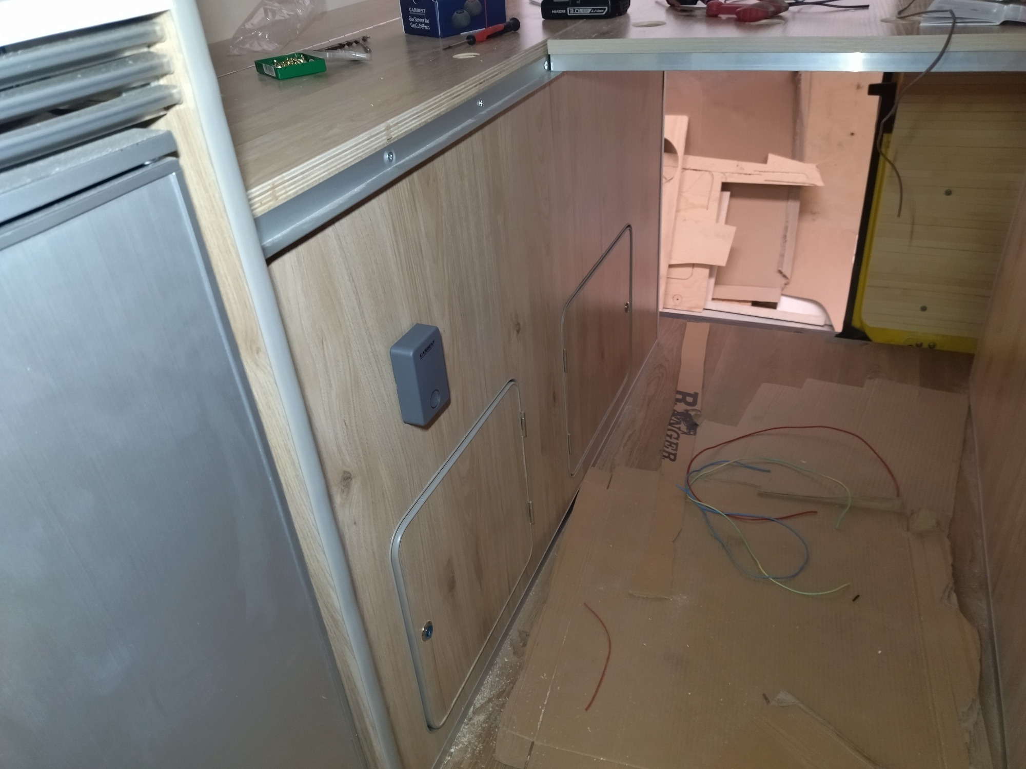

Phoenixtoledo

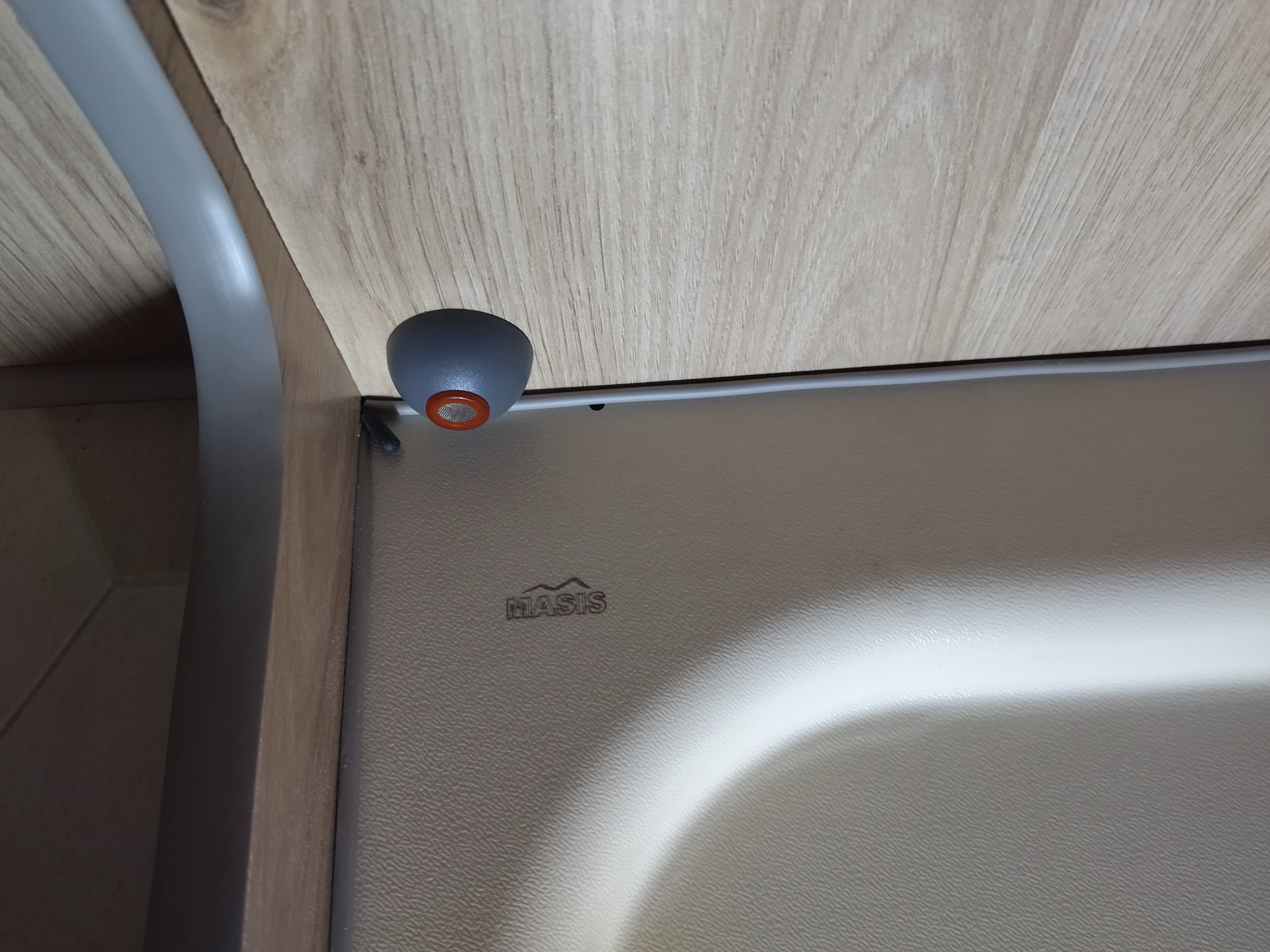

Un imprescindible con la instalación de gas fija. Es un Carbest Gascube Twin con sonda adicional de CO.
He respetado las distancias de 20cm alrededor del detector. La altura, aunque pone 1m, pues donde ha pillado.
flogo
y eso va conectado a 12V??? como funciona eso?
Phoenixtoledo
Cita de: flogo en Abril 02, 2024, 10:18:02 amy eso va conectado a 12V??? como funciona eso?
Si, va a 12v. Irá conectado a una de las tomas de la centralita que siempre llevan tensión, para que funcione aunque la centralita esté apagada por la noche.
La alarma detecta gas y narcóticos, que son más pesados que el aire y por eso se coloca en la parte baja, y la sonda adicional que detecta CO se coloca cerca del techo, al ser este más ligero y acumularse de arriba a abajo.
