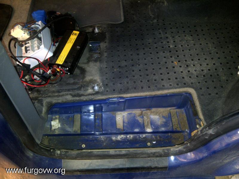

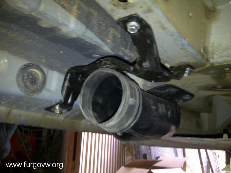

punxalmenar
para medirlo exactamente tendria que desmontar los plasticos protectores, pero yo lo monté debajo mismo del peldaño derecho de la furgo, en esta foto no se ve muy bien pero mas o menos
la salida de gases estan en el lateral, una va hacia delante y la de humos va hacia atras, como la vas a montar?

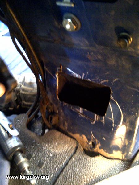

punxalmenar
Cita de: vanvan en Febrero 21, 2012, 18:59:57 pm
Hola PUNXALMENAR
Hemos  pedido algunas piezas de la vw, para colocar la calefa de la misma manera que tu, y tenemos una pregunta
Como se hace el agujero cuadrado de la salida del calor en la columna del copiloto y que despues te caiga exacto donde va el conductor de aire acoplado,  No me ha llegado aun el conductor pero ya estoy pensando en ello y me gustaria hacerlo exactamente en el hueco ni un milimetro mas ni menos. YA  se trata de hacer agujeros en la furgo...... son palabras mayores
Muchas gracias por las fotos y la explicacion

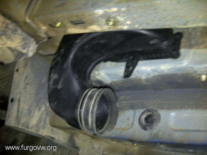

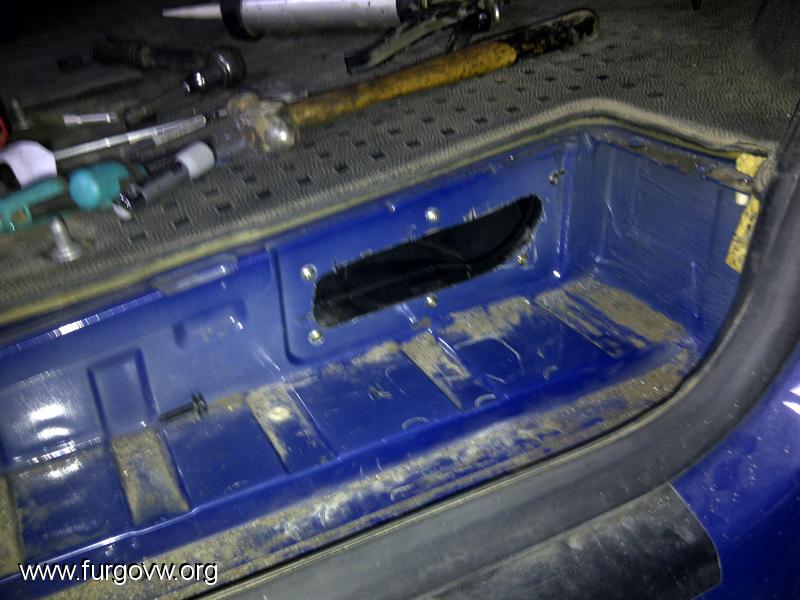

Cuando desmontas los protectores ya veras en el hueco de la columna, i veras que puedes encajar a presión la pieza de la salida de aire caliente de la calefacción, para ser exactos esta:
y entonces haces un agujero por la parte de arriba, en el centro, y como ya la misma pieza te hace la marca, vas haciendo el agujero grande hasta conseguir la forma exacta de la salida de la parte de arriba, yo lo hice con una maquina tipo "dremel" pero con compresor de aire. (no se si me explicado bien...) se be un poco en la foto! es un ribote! me parece que se llama!
y sobre todo mucha paciencia!!!! con la otra parte hice lo mismo,  meter la  pieza y por el otro lado igual.
