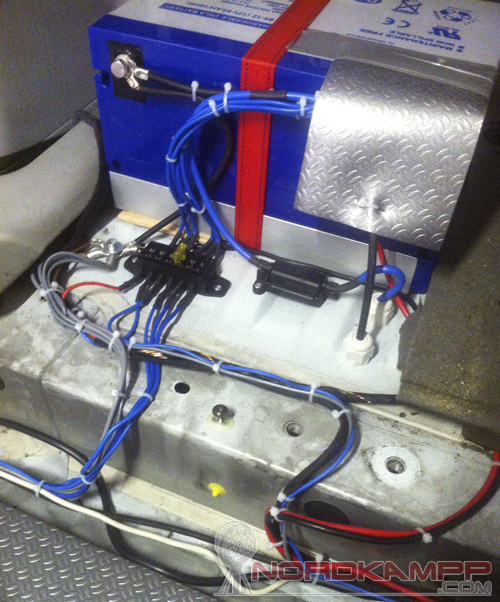

En mis fotos no se ven los angulares de aluminio
yo meto 2 ángulos al piso con remaches pillando la eslinga... quedan a modo de "carriles"
eneko
Eso es una Trafic a medio hacer
Siempre: Eslinga de carraca
Siempre que se pueda: los bornes hacia atrás

Campertek tiene unos soportes específicos para T5 pero no sé si vende sueltas esas cosas  :-\

Pero sigo sin saber como fijar la chincha.. Entiendo que se hace con roscachapa a lo bruto, atravesando suelo de goma y llegando a la chapa debajo.. (T4)...

Siempre veo una cincha etc sujetando algunas baterías, pero no se pone foto de por donde pasan esas cinchas para realmente sujetar la batería. Hacéis alguna pieza remachada al suelo por donde pasáis la cincha? Al propio armazón del asiento? Somos muchos quienes no lo tenemos claro jejeje
Otra solución es la de poner barra roscada con tuercas etc, pero la cincha de carraca me parece mejor.
