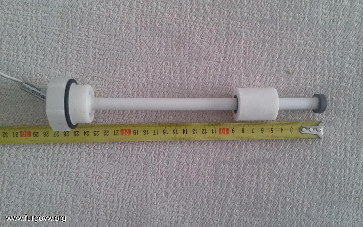

germang
Noviembre 09, 2018, 16:13:10 pm #273 Ultima modificación: Noviembre 09, 2018, 16:34:53 pm por germang
El medidor original de la t4 california del 2002 mide 24,5 ctmettros
germang
Noviembre 10, 2018, 11:43:04 am #274 Ultima modificación: Noviembre 10, 2018, 11:48:47 am por germang
las medidas concretas del sensor de cablematic,aparecen en un pdf en el apartado de especificaciones que soy incapaz de subir
germang
Africanero
Es que yo tengo la california exclusive, y es mas largo el sensor
Enviat des del meu Mi A2 usant Tapatalk
angelolabarria
efectivamente, el de la exclusive mide algo mas! el sensor que pones antes, te valdria, luego tienes que poner las resistencias en serie para que cierre
dcastro
Que bonito, parece que no se ha usado jamás jajajaa.. de el mío no queda ni la rosca..ttss por eso ando buscando uno para la Cali del 2000 pero todo es carísimo y el viejo es irreparable..ando sin el y es una jodienda!!
Cita de: germang en Noviembre 10, 2018, 12:21:01 pm
las medidas del de la cali
Enviado desde mi Redmi Note 5 mediante Tapatalk
