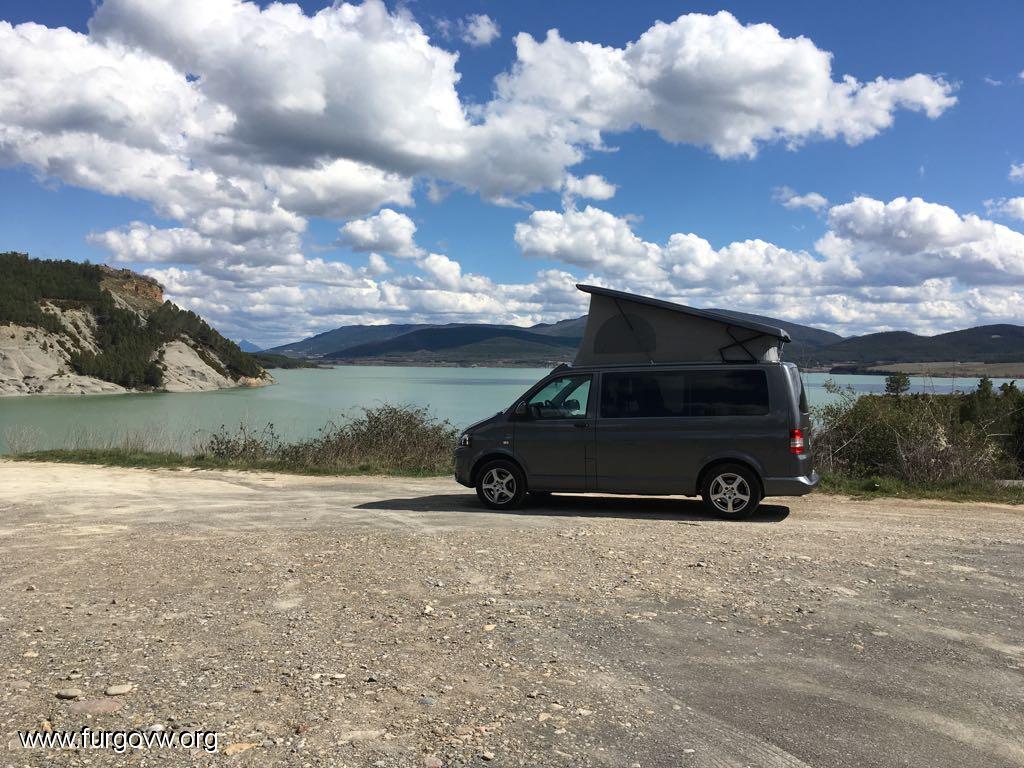

Lo que si nos hace especial ilusión es poder decir que ya tenemos techo! Lo estrenamos esta semana santa pero aún nos queda pasar por la ITV para hacer la homologación. Ya os contaremos.
Embalse de Yesa

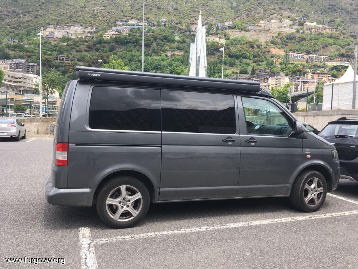

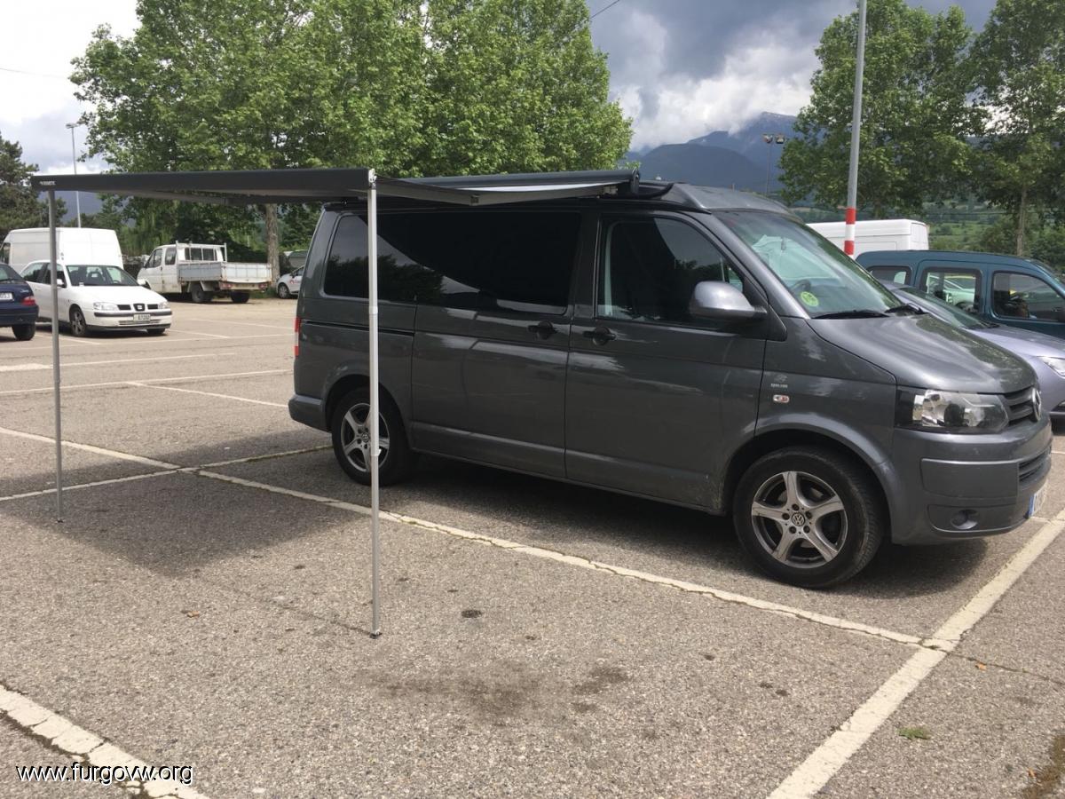

Se acerca el buen tiempo y las huídas en furgo los fines de semana. Así que hoy hemos decidido desplazarnos hasta Andorra para que los compañeros de AndorraCampers nos instalaran el toldo. Nuestra eleccion ha sido el dometic perfectwall 1500 antracita (399€+60€ anclajes+80€ montaje), y estamos muy contentos de la elección. Ahí van un par de fotos.

Buenas Espartano, el toldo se ha anclado a la furgoneta con unos anclajes Fiamma que se adaptan al vierteaguas reimo y se atornillan a la furgoneta. Son para el F45s pero son también 100% compatibles con el toldo Dometic. A ver si puedo hacer unas fotos para que se vea mejor.
