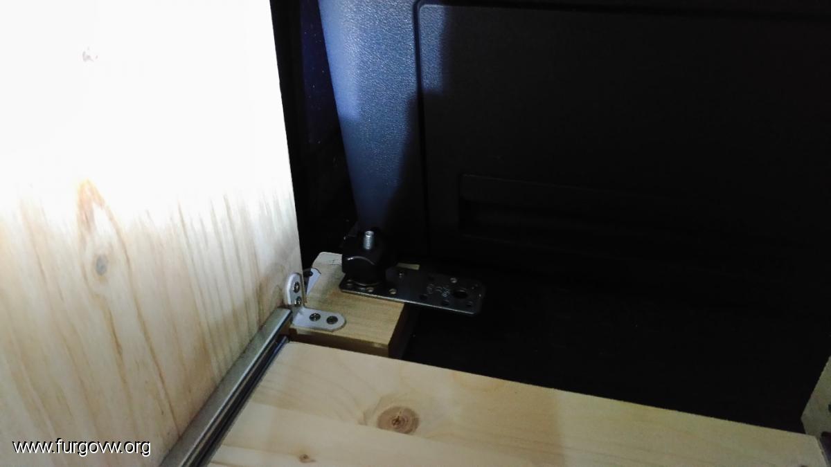

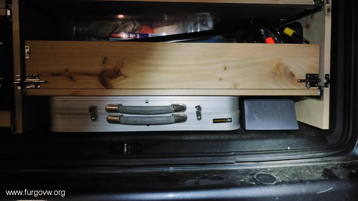

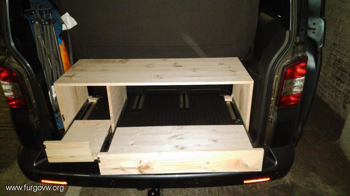

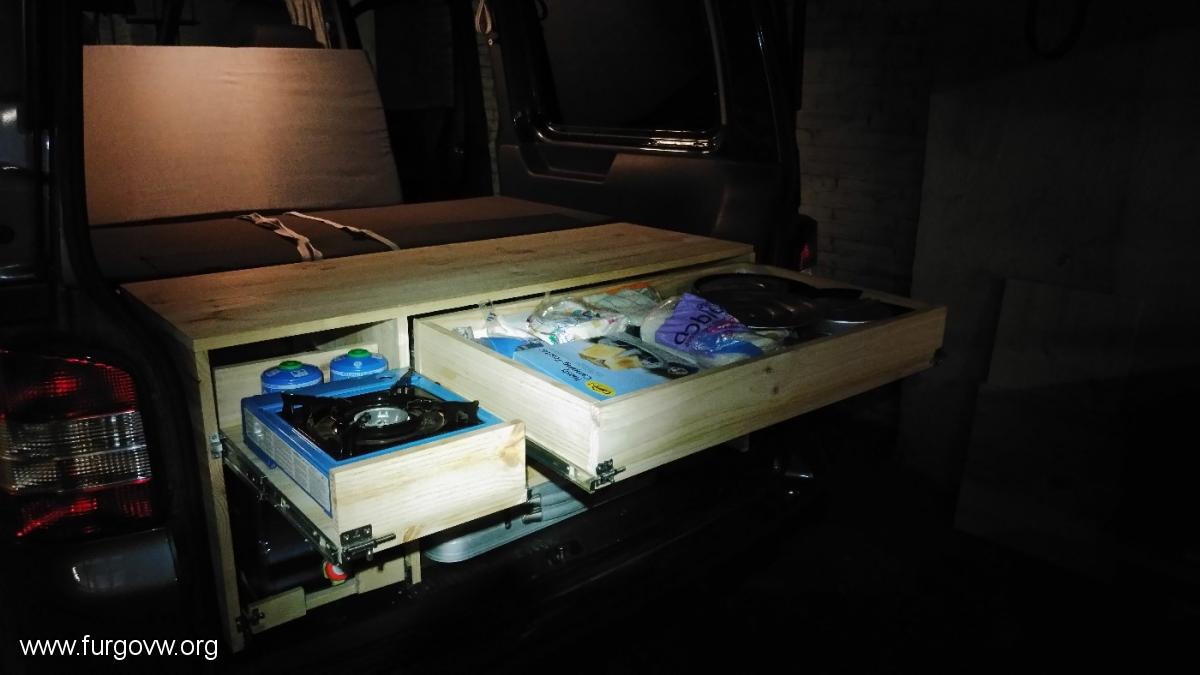

Aprovecho para dejar unas fotos del cajón ya finalizado

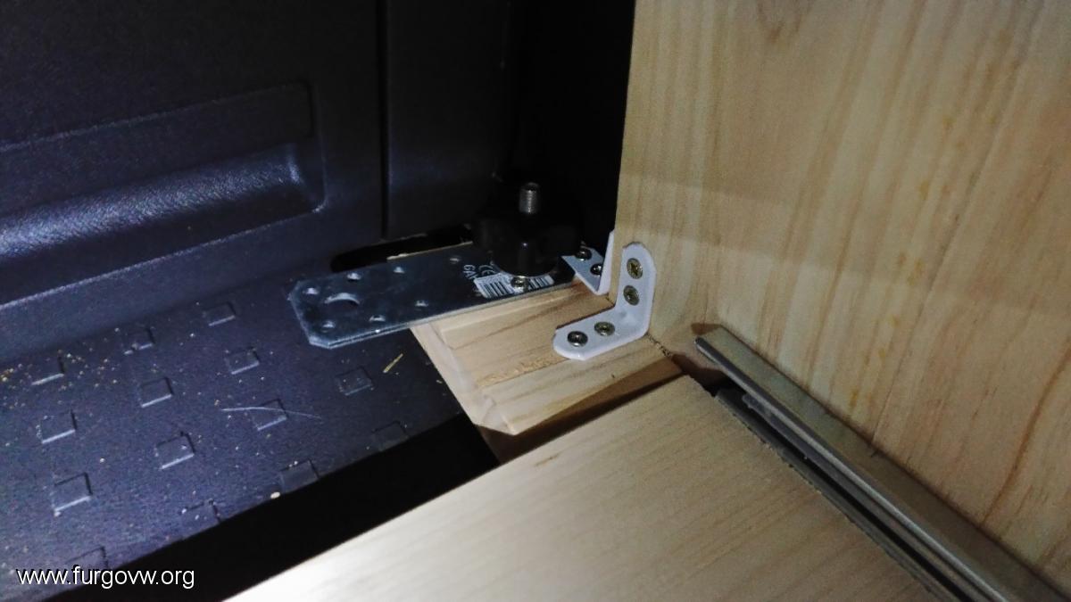

Y aquí el apaño que hice para fijarla a las guías

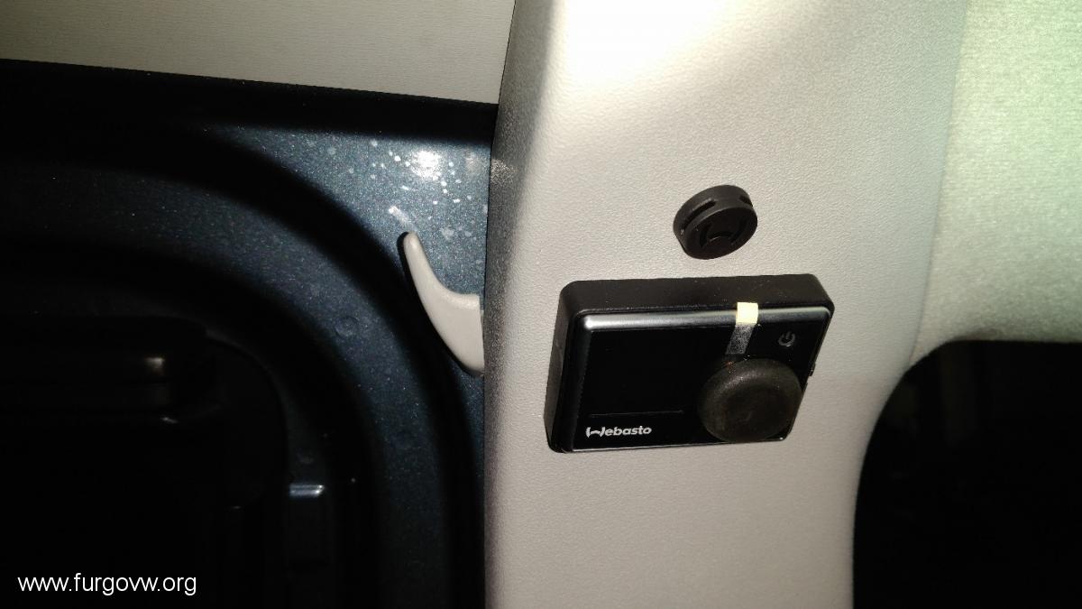

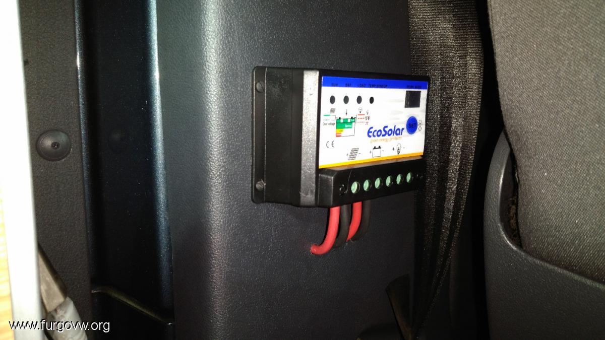

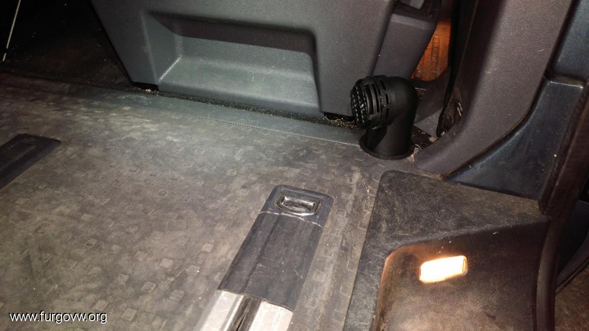

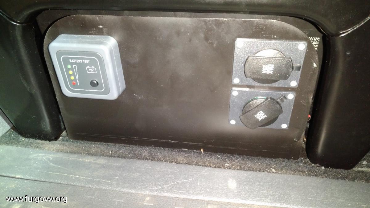

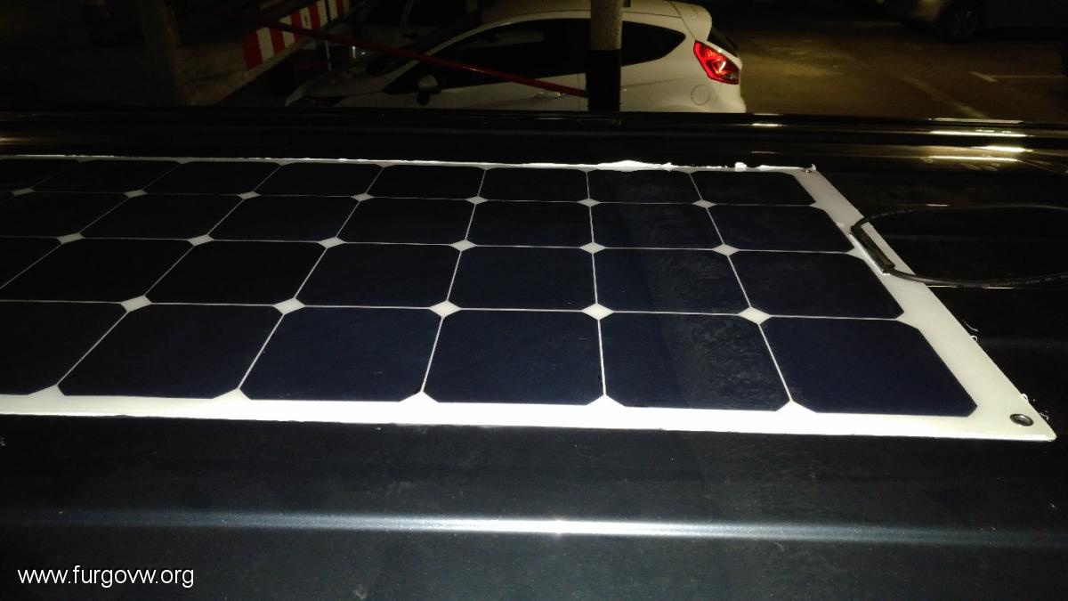

Bueno, pues así luce con la placa solar, segunda batería y calefa. Todo listo para subir a esquiar!!!!   .panico .panico .panico
Segunda batería debajo del asiento del piloto
Placa solar
Calefa

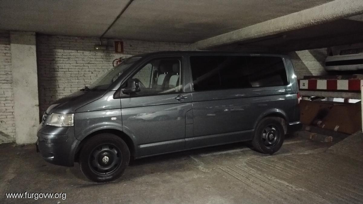

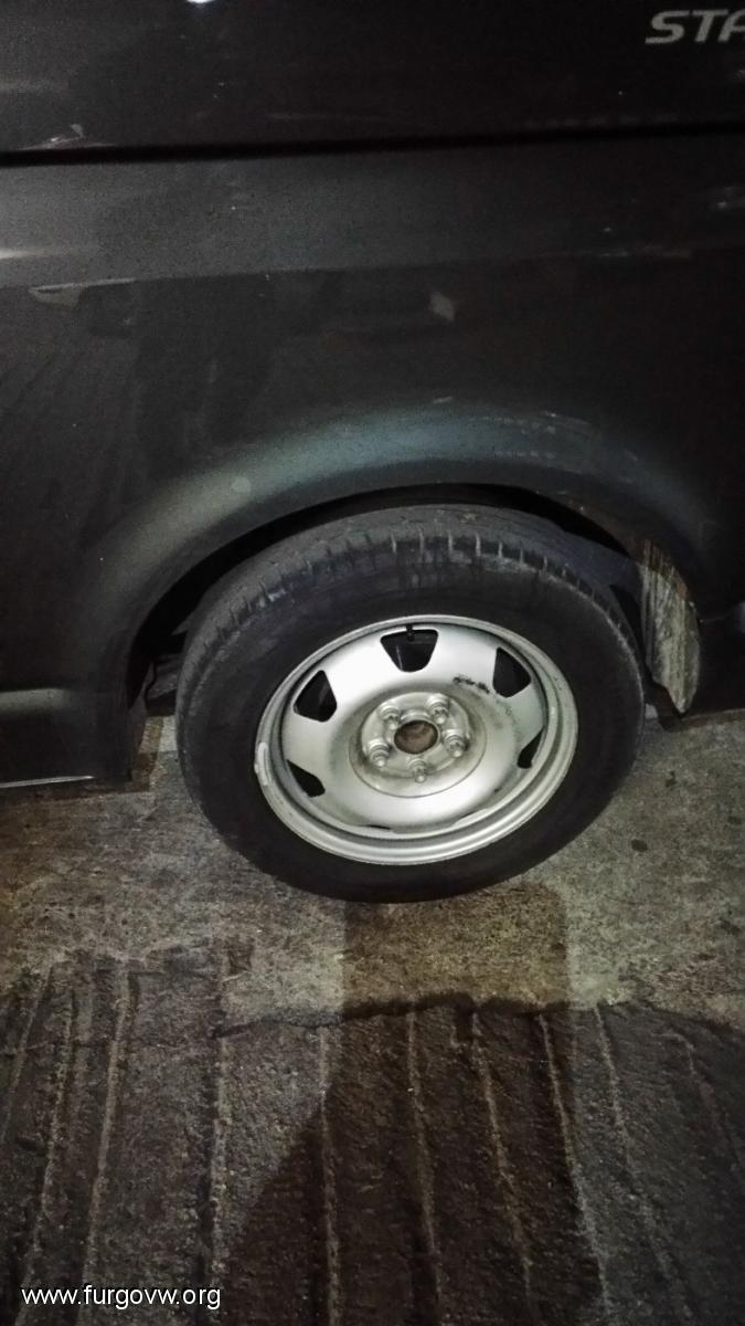

Y hoy le he pintado las llantas, retrovisores y la barra de la parrilla cromada con pintura de vinilo en spray de color negro mate
Instagram
https://www.instagram.com/myvan_myhome/
Halcón Milernario T5 Multivan del 2007 (2017-2022)
https://www.furgovw.org/index.php?topic=336719.0
T3 Syncro Westfalia Joker del 90 (2022-....)
https://www.furgovw.org/foro/index.php?topic=379249.0
JaimePG
Y así es como queda. Mañana cuando estén bien secas me tocará darle con un trapo con disvolente para limpiar todo el sobrante

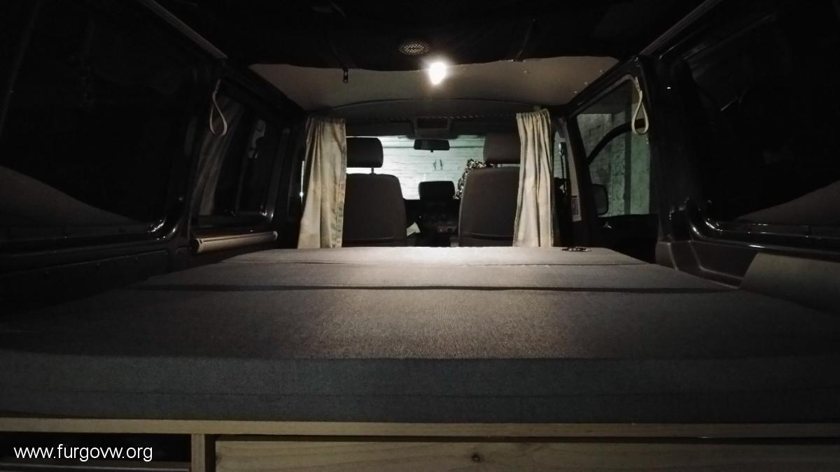

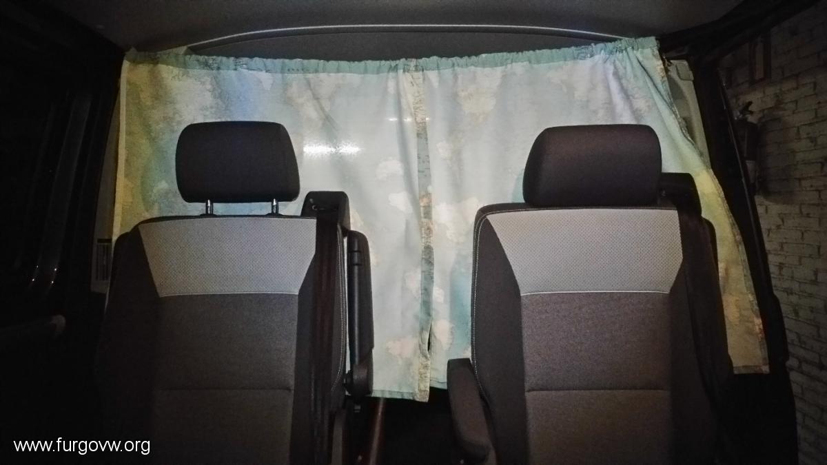

Última incorporación, unas cortinas caseras caseras jeje
Visto desde fuero
Visto desde el salón

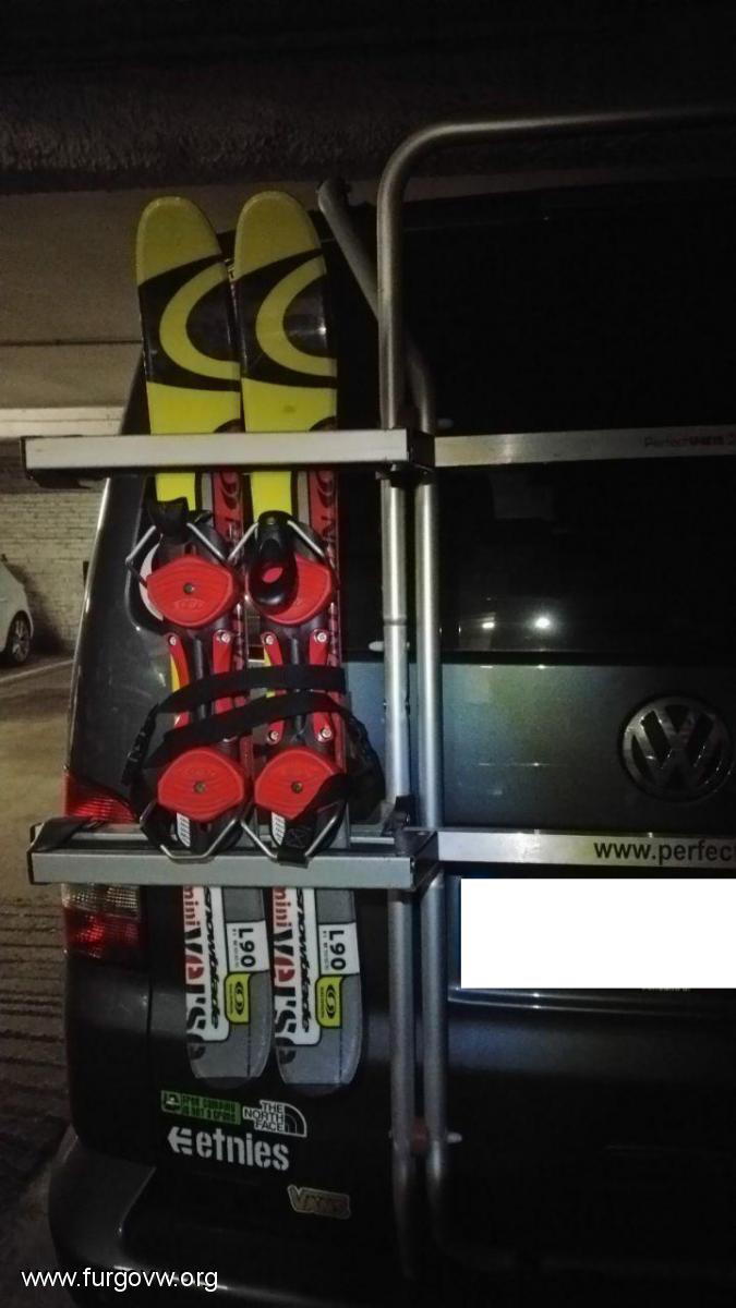

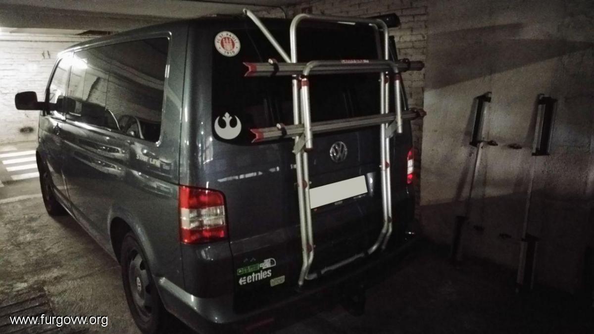

Esta temporada me he hecho con un portabicis/esquís de segunda mano

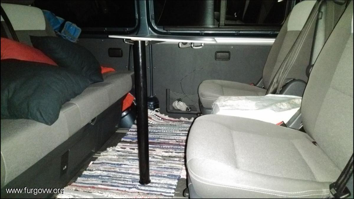

Y por último, le he puesto una quinta pata de quita y pon a la mesa para ahorrar espacio cuando comemos dentro.

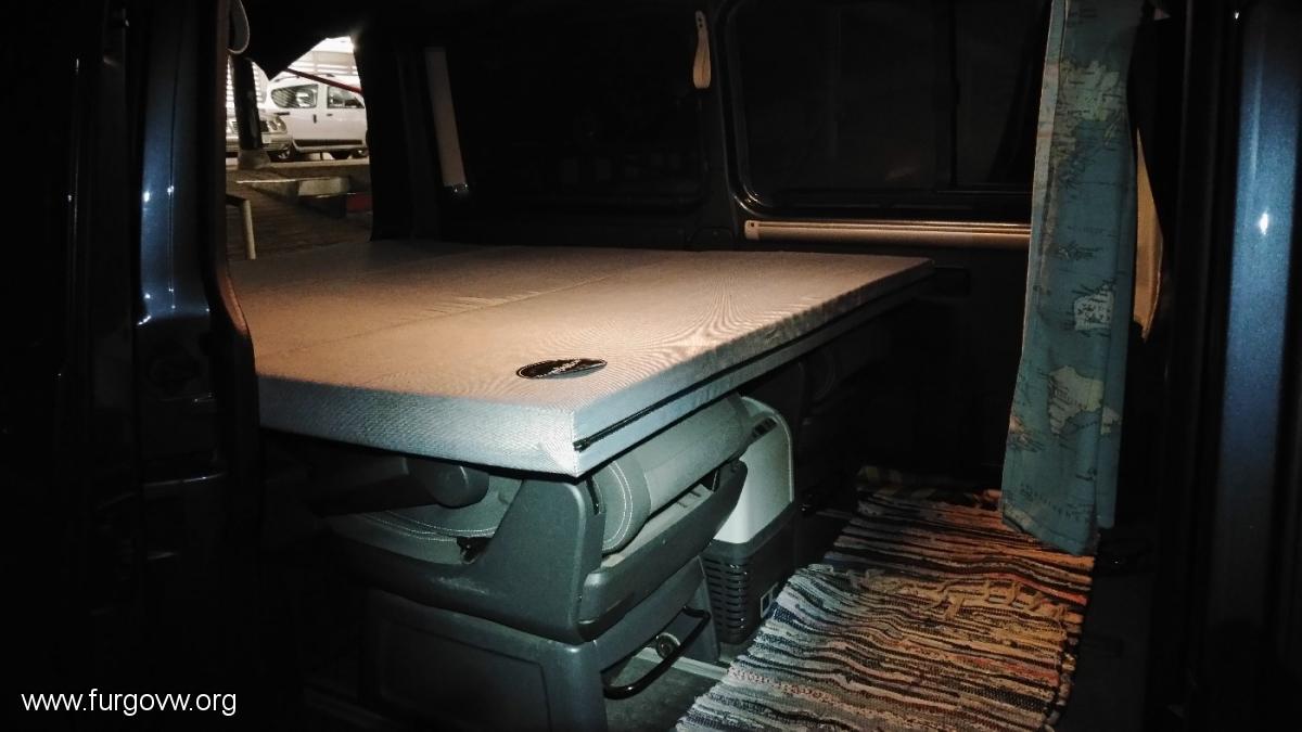

Alfinal para este verano me he decidido en mejorar el mobiliario para poder pasar un mes lo más cómodo posible por Europa.
El mueble inicial que tenía lo he hecho más alto para que me quede a la misma altura que el asiento de 3 los asientos individuales de en medio cerrados, y así poner el nuevo colchón que en comprado en King Campers.
Cajón para el fuego y cajón grande para el menaje
Cajón para el deposito de agua de 25L y cajón para diversos bultos
Hueco para una mesa extra del decathlon y los calzos
Hecho en casa.... .loco2 no es muy glamuroso pero cumple

JaimePG
Y aquí la cama hecha
Lo siguiente será un mueble que subtituya un asiento individual de los de enmedio para los viajes de larga durada y así meter el potty dentro
