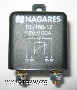

El relé de Nagares es normal, va excitado por el alternador.
Luego hay un modelo modificado que se llama relé de carga automática que se excita por voltaje. Cuando la tensión sube de 13,5V se cierra
Lo que más se ponen son voltímetros. Los ampérimetros requieren de instalar una resistencia shunt y es algo más laborioso de instalar y tan sólo te daría la medida del consumo instantáneo. El voltímetro en cambio es un indicador del estado de carga de la batería ya que el voltaje va íntimamente relacionado con la carga de las baterías.

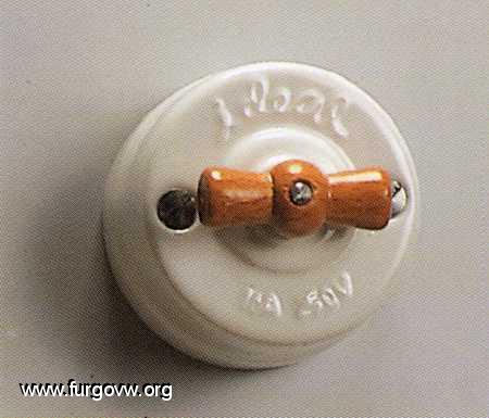

eneko
Pon el de porcelana .meparto
Que todos esos chismes se te van a quemar socio... me quieres hacer caso!!!

Buffer
Cita de: eneko en Febrero 25, 2010, 22:02:58 pm
.nono eneko necesita un "reciclaje"  .lengua2
Nagares es un fabricante de relés, el modelo que más se adecua a nuestra furgos, es el RL-180/12, el "famoso relé Nagares", con 100A nominales y pico de 180A. Fiable y barato, pero engorroso de instalar, sobre todo en furgos modernas, ya que hay que excitarlo con la señal del alternador o bajo llave de contacto en la segunda posición.
Sobre este relé, una empresa catalana, sacó el "famoso relé Roulot", que no es otro que un RL-180/12, pero con un circuito electrónico que interpreta la señal D+ del alternador, por lo que lo denominamos relé automático.
Y curiosidades de la vida, la propia Nagares ha copiado después a su propio cliente, sacando el RDT-3/12, con una circuitería similar.
Vamos, que ahora hay dos relés automáticos, el relé Roulot de toda la vida, y el nuevo de Nagares.
Hay más relés que se pueden encontrar por ahí, yo llevo uno de Bosch con cuerpo metálico que saque de un desguace, los hay también super reforzados para más amperaje y los usan en 4x4. Pero vamos, teniendo un producto nacional de calidad y barato, para qué buscar fuera...

Cita de: eneko en Febrero 25, 2010, 23:39:30 pm
http://latiendadelnavegante.com/productos.asp?c=0201000201
ahm, no sabia yo que hacia falta que fuese de tantos amperios. ahora lo piyo..   .meparto
pues menos mal que no se me ocurrio de ponerle un relé  .sombrero
pues piyaré uno de esos, pero de cuantos son los amperios minimos que debe tener para los cargadores que solemos usar  ???

eneko
Es que quiere conmutar la salida del cargador para poder recargar tanto la auxiliar como la de arranque.
En teoría nunca pasarán más de 10A por lo que no necesitaría un chisme tan "gordo" pero es que es o eso o algo demasiado flojeras
Lo del relé ya sabía buffer pero como aquí con es todo más antiguo tenemos todos los temas relacionados, separados entre "relé nagares", para el relé común y "relé de roulot" para el que lleva implementada la electrónica y que últimamente venimos llamando "relé de carga automática"...
