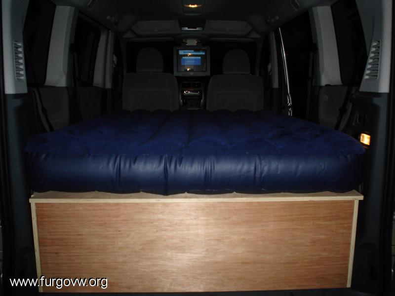

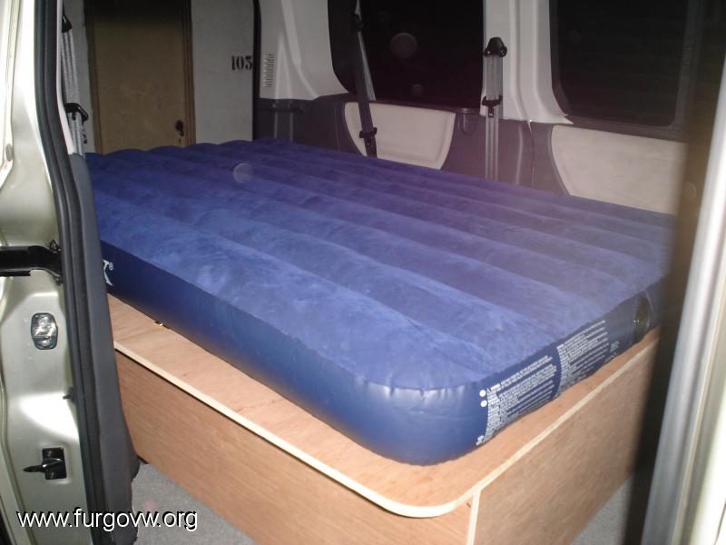

gracias tio procuramos hacerlo, esta misma tarde le he montao una cama canapé abatible por ambos lados de 1,35 por 1,80. Me falta comprar el colchón de espuma.
Ahora mismo voy al garaje a sacar unas fotillos...
pandcamper
abitena
ahi van esas fotos... ;)
el colchon de momento es de aire pero poco va a durar .lengua2
la tele de 15" con tdt y dvd. el tdt está encima

no esta nada mal abitena, sobre todo el tilivisol. ;)

wapa esa Fiat,distinta a las volks y mercedes de "siempre"...
Oye,ese canapé,¿ke tipo de madera es?¿lo has currado tu?¿cuanta pasta si no es asi...(currado por ti)?Tiene muy buena pinta,la verdad,práctico y sin hacer falta arnarios ke kitan mas espacio en los laterales

Qué nivel Maribel!!!! Qué chulada de furgo y de bricos. A disfrutarla.

Sí me lo he currao, esque pa esta furgo no hay na hecho. Todo el material me ha costao 120e más o menos. Los retenedores a gas los pillé en un desguace de coches y los adapté, no fué muy complicao. Lo más caro fueron las noches en vela pensando y pensando...
Intento camperizar sin desmantelar y de momento lo voy consiguiendo. Graciasssss
