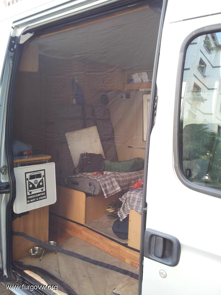

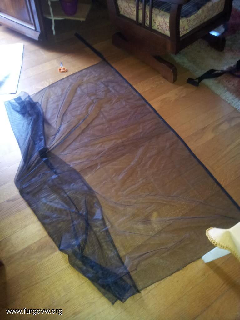

Yo para la Master he tenido que variar un poco por el tamaño de la puerta. La he hecho de una sola pieza quedando fija la parte de arriba y la parte que va a la cocina, ahora me queda mejorar la parte de entrada que aunque cierra más o menos bien es un incordio colocar cada vez que entras o sales
Aqui las fotos

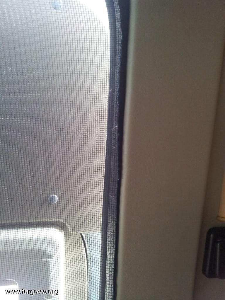

En la parte de la cocina el bies se mete en la goma de la puerta y queda totalmente fijo

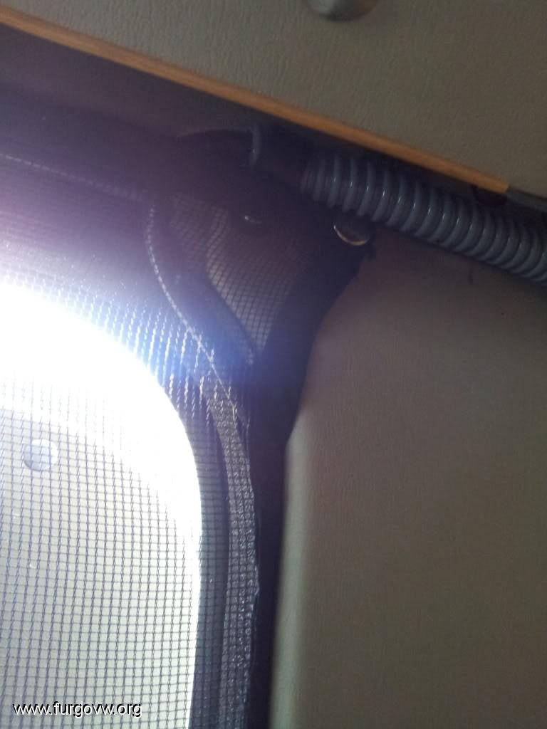

La parte de arriba queda tensada con dos corchetes, uno a cada lado
Aquí vemos como sobra en la parte de abajo pero de momento no voy a hacer nada porque cubre bien sacandola por fuera de la furgo

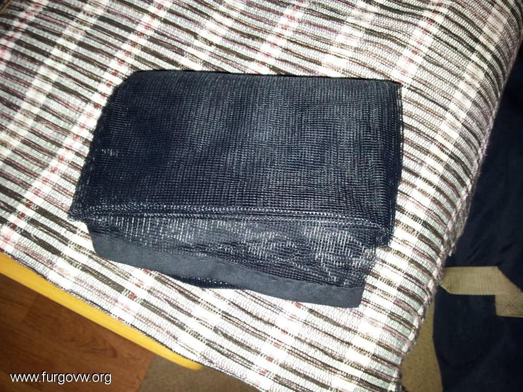

Recogida
Lo único malo es que para cerrar la puerta completamente es necesario desmontar una parte pero bueno, se recoge en la parte de la cocina y el día siguiente en un segundo puesta
