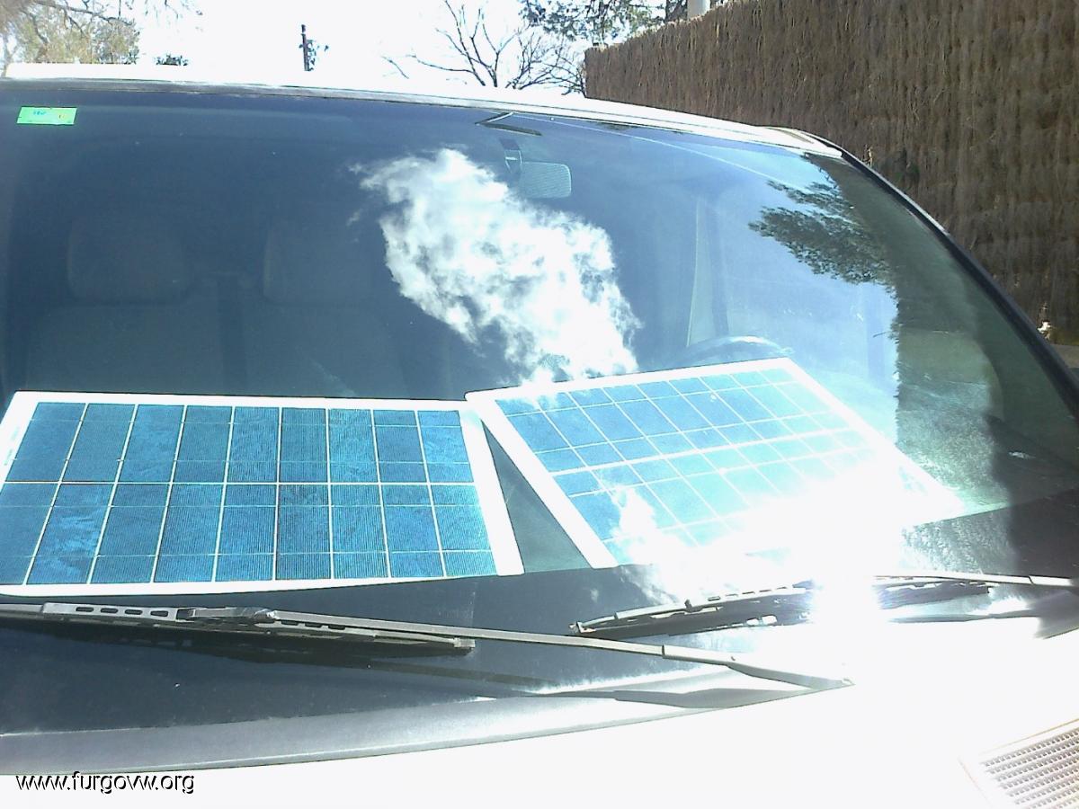

Tengo dos placas de 20W 9V conectadas en serie ( dan 18V 2'3A cuando están bien orientadas) en el interior de la furgo y sobre el "salpicadero" que me mantienen las baterías en perfecto estado.
