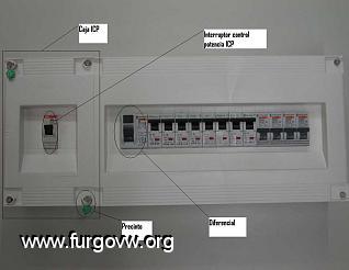

La instalación eléctrica empieza con el ICP (interruptor de control de potencia); sirve para que no puedas consumir más potencia que la contratada, si lo haces salta y corta el suministro. Por lo general es de un solo elemento y corta la fase.
Luego viene el automático (magnetotérmico) general, que protege de cortocitcuito toda la instalación. Corta la fase y el neutro (dos elementos).
A continuación está el diferencial, que te protege de derivaciones; es el que impide que te electrocutes (sobre todo en presencia del agua). Tiene un botóin 'T' (test), para comprobar que funciona, cosa que puedes hacer cada dos o tres meses para asegurarte de que funciona.
A partir de aquí, tendrás automáticos parciales, dobles, que normalmente son: cocina y horno, alumbrado, enchufes, lavavajillas/lavadora
En esta imagen se ven todos:
El primero por la izquierda es el ICP y está solo en una caja normalizada que debería estar precintada por la empresa eléctrica.
En el segundo bloque, el primero es el diferencial y los siguientes son el automático general y los automáticos parciales.

En la reforma pudieron 'atornillar' algún cable de la instalación en la parte empotrada o un cable algo pelado en un tubo con humedad, o simplemente el diferencial falla desde el principio. Puede incluso no ser problema de tu vivienda, sino 'importado' mediante el cableado de suministro. Si es el diferencial lo cambias y punto, existe un tipo de diferencial que se llama 'inmunizado' frente a armónicos, que puede solucionarte el problema. Si es la instalación, ponte a buscar en el recorrido de todos los cables que componen la instalación; en su lugar lo que habitualmente se hace es intercalar un segundo diferencial -de mayor sensibilidad, de menos mA- después de un automático parcial y ver si ha saltado antes que el general la siguiente vez que salte la luz, en cuyo caso el problema está en el cableado o aparatos que controla ese automático parcial.
Pienso que lo más práctico es que te hagas con un diferencial 'inmunizado' en algún almacén eléctrico y lo cambies; hazlo solo si te ves seguro, corta la luz desde el icp antes y aprovecha para reapretar todos los tornillos que aprisionan los cables en todos los elementos del cuadro (reapretar es eso, asegurar que está bien, no intentar que parezca que lo ha apretado hulk). Puedes guardar el diferencial actual para hacer la prueba que te he comentado antes intercalándolo en algún circuito parcial.
