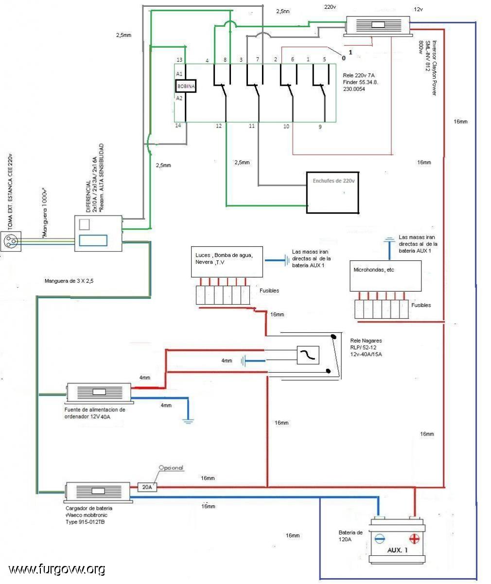

Hola a todos voy a empezar con la instalacion electrica , pero tengo muchas dudas con las secciones de los cables .
Os pongo el esquema que fui haciendo con toda la informacion que hay aqui:
haber que me comentais que que tengo muchas dudas
gracias
