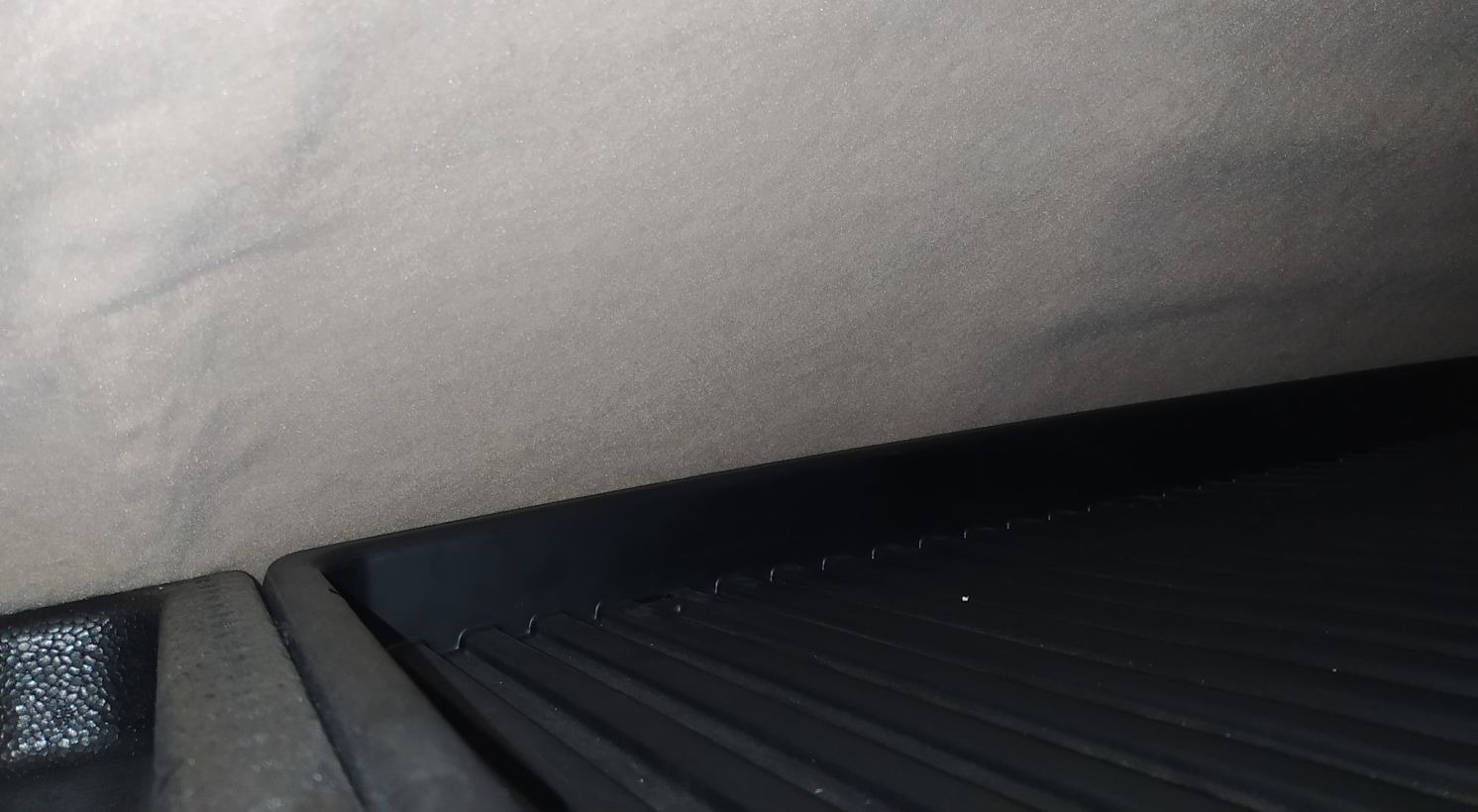

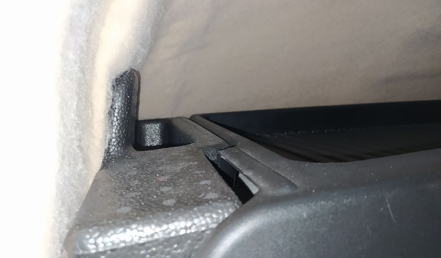

Pues sí que lo hice. He aislado el techo de la cabina con kaiflex de 20mm y le he puesto moqueta con cola especial de alta temperatura. Para lo que es, estoy contento con el resultado (es una zona no visible).
Te he hecho alguna foto:
La moqueta está recomendada para automoción (comprada en uro-camper). Mira en este hilo (página 37, febrero-2016):
https://www.furgovw.org/foro/index.php?topic=282566.540
Verás que ahí hablan de tapizar sobre el kaiflex, con imágenes...
