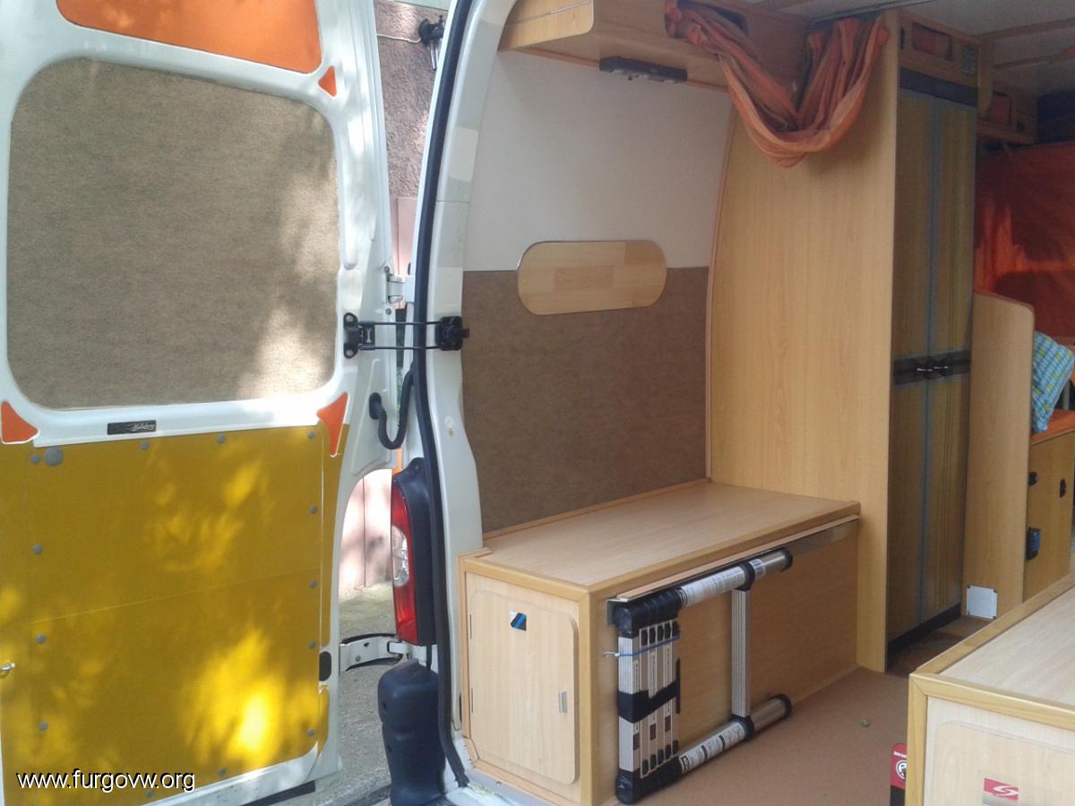

donde dices que pusistes el deposito de 80 l????atras en un arcon???que medida tiene ese arcon o como es el deposito????yo estoy camperizando una marter igual que la tuya y no me da.aunque bueno estoy haciendo cama salon detras.bueno a ver si cuelgas mas  .fotografo .fotografo .fotografo y me aclaro,pero te ha quedado dpm.

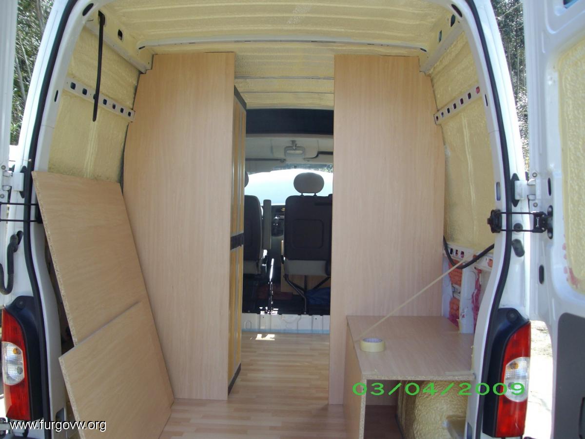

el deposito es alargado y va en el arcon detras de la cocina hasta atrasva pegado al paso de rueda lo compre en roulot.
yo en su dia decidi poner salon cama atras compre la mesa plegable pero como era para usar solo dos y no tenia ventanas atras opte por poner cama fija y asi no tener que hacerla cada vez y ademas poner un colchon bueno(deposito es 1060/40/20 80ltr)entra de sobra incluso uno mas grande pero este me va bien,el arcon da 1,25 de largo y el ancho puedes jugar con la medida que quieras de ancho.

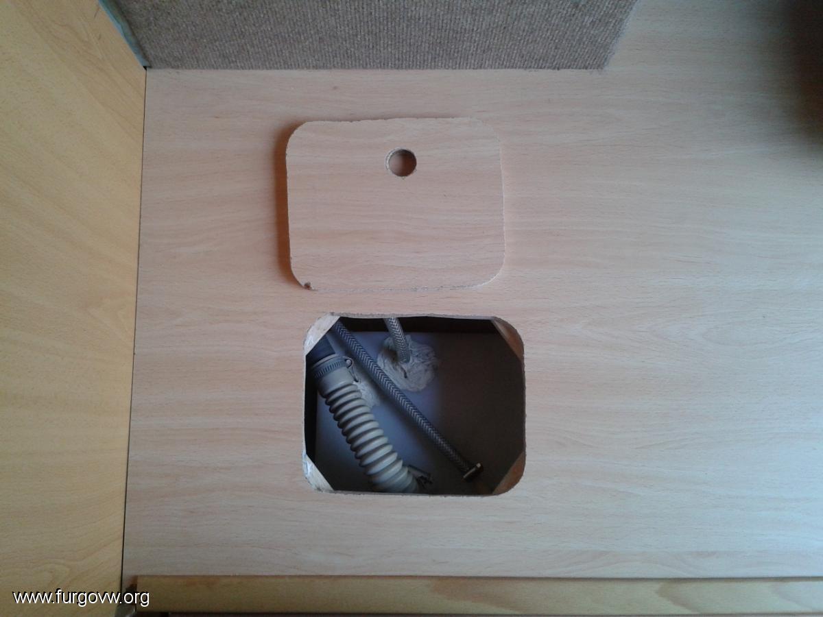

el deposito va en ese hueco
aqui ves por arriba.

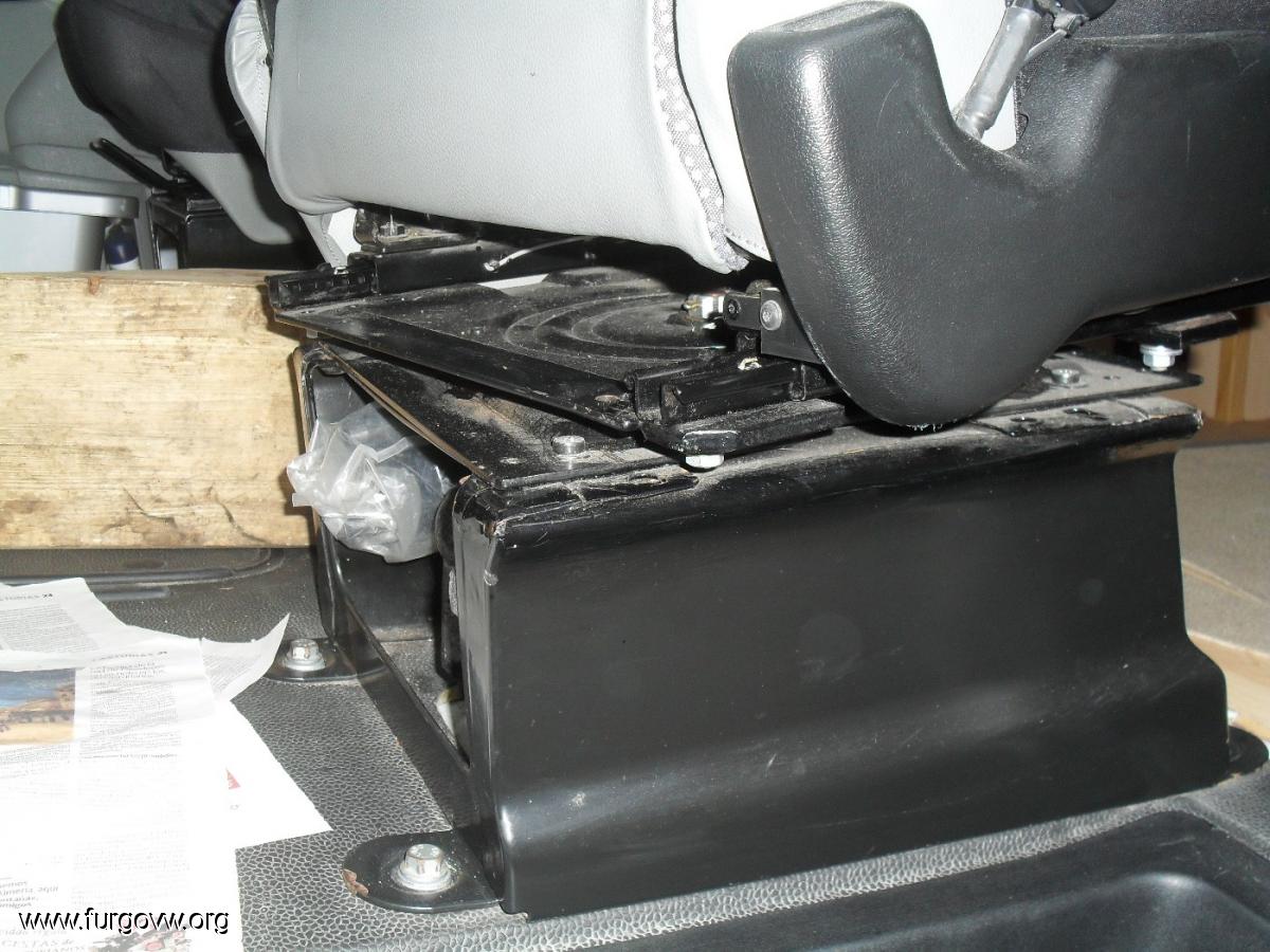

asiento delantero,giratorio adaptado de camion.

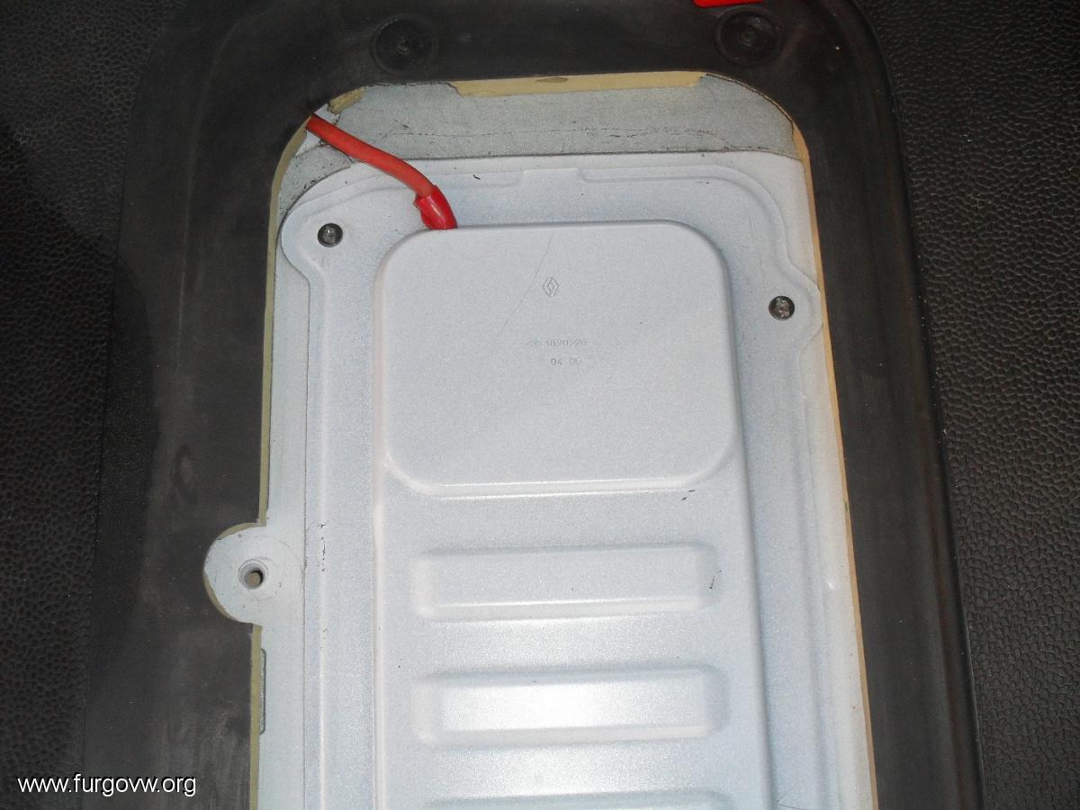

salida del cable positivo de la bateria motor a la secundaria trasera

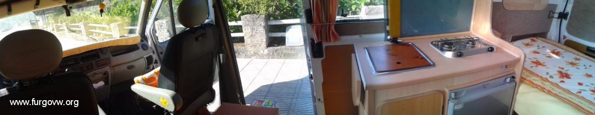

Sigo hilo para tomar ideas con tu permiso, solo una pregunta la caja es de 3,10 m. y la furgo de 5,40 m o no ?Un saludo .moto .moto2
klaustere6820@gmail.com
si motorolo es esa,la verdad da la medida perfecta al menos para mi.

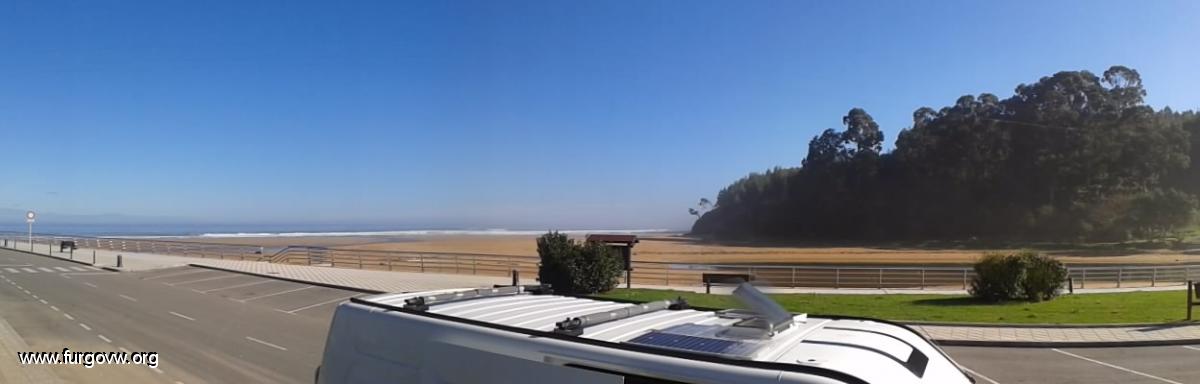

he aqui el tejado dos placas pequeñas que puse en su dia que hacen un total de 40w,de momento me tiran bien,baca casera

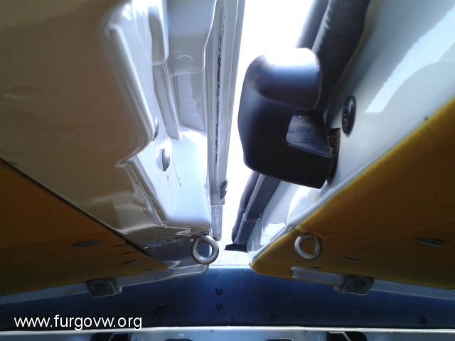

en las puertas tengo colocados"speeds"anticacos los cierro con mosqueton.....

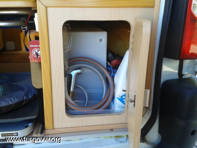

el deposito de limpias:

Muy currada, los muebles tienen muy buenos acabados, a ver si consigo que queden al menos la mitad de pofesionales :D
Al lado del fregadero tienes como una repisa que se levanta con dos bisagras ¿Cómo la calzas luego para que se mantenga horizontal?

escuadras plegables se aguantan abiertas y cerradas aguantan 100kg cada una,las venden en los centros de bricolage,,,,,copia copia jejeje
le pinte los huecos de las ventanas traseras tambien y quedan de lujo la verdad parecen ventanas de lejos.pintalo en mate eh.
