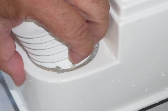

En el viaje de vacaciones del año pasado, ya advertí que nuestro potti thedford  de 7 años de edad tenía algunas fugas del líquido rosa que hay en el depósito superior.
Llevamos el potti dentro de un mueble baúl hecho a medida, y al sacarlo de allí para vaciar, limpiar y rellenar, observé en el fondo de ese baúl unas manchas de gotas secas de color rosa, no le di demasiada importancia hasta que este invierno vi el brico de Viano;  wc  químico con accionamiento eléctrico, esto me dio que pensar y a la que tuve que vaciar el potti, con él fuera del baúl, accioné varias veces con fuerza la bomba de fuelle, y vi que por una pequeña grieta salían unas gotitas del líquido rosa.
Era obvio que ese fuelle empezaba a agrietarse y ya pocos usos le debían quedar, así que había que pensar en una solución.
