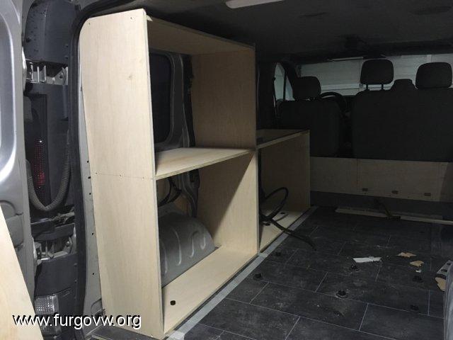

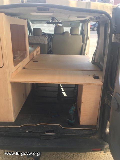

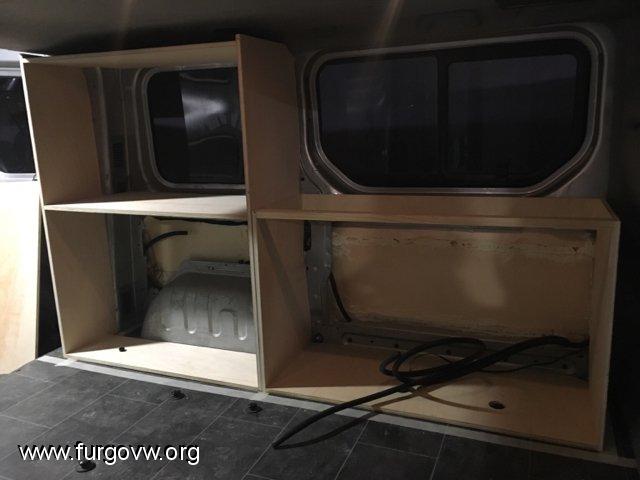

Bueno pues parece que va cogiendo forma los muebles, unas plantillas de cartón para hacerme a la idea de cómo irían y luego plasmarlas en madera contrachapada de 15mm y ya están listas las estructuras y ya a partir de ahora empieza el trabajo fino....

Animo!! que hace falta bufff, en que lios nos metemos jajaja.
  Pero sarna con gusto no pica no?¿?....
Como as visto en mi presentación ahí ando encajando muebles... Lo de medir dos veces y cortar ahí, ahí se nos da jajaja. Medimos dos cortamos con miedo medimos otras dos y cortamos mas jajaja.
Te ire siguiendo los pasos. Que mas ideas siempre vienen bien.

Ánimos tela, son necesarios si, pero merecerá la pena, esta semana pondré algunas fotillos más cuando termine algunas cosillas más, de momento estoy con los muebles lijando, y con la instalación también, ósea que los pasos de estos últimos días no se aprecian mucho.... Pero hay que hacerlos obligatoriamente.

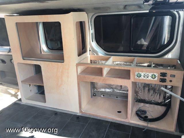

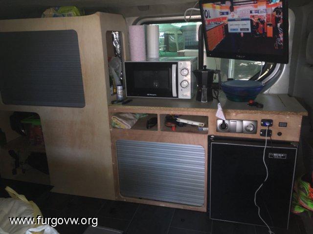

Bueno pues ya va tomando color el asunto de muebles, ya solo falta poner las persianas y puertas a estos muebles....

Perdona cuanto miden de fondo esos muebles?
Es por calcular cuanto podría quedar para el ancho de la cama
Gracias y ánimo
dapol
Cita de: VincentVega en Mayo 29, 2016, 18:39:00 pm
Gracias y ánimo
aproximadamente unos 45 cm de fondo tienen. perdon por el retraso.

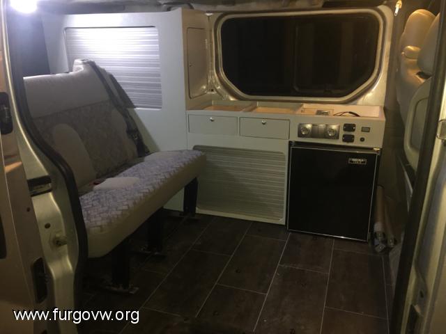

Después de montar todo y pasar un fin de semana de camping, ya sé dónde rectificar fallos y pulir detalles, ahora a desmontarlo todo y empezar a lijar, imprimar y pintar... EN breve espero tenerlo todo listo, ya os enseñaré fotitos.

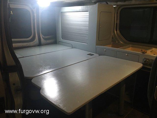

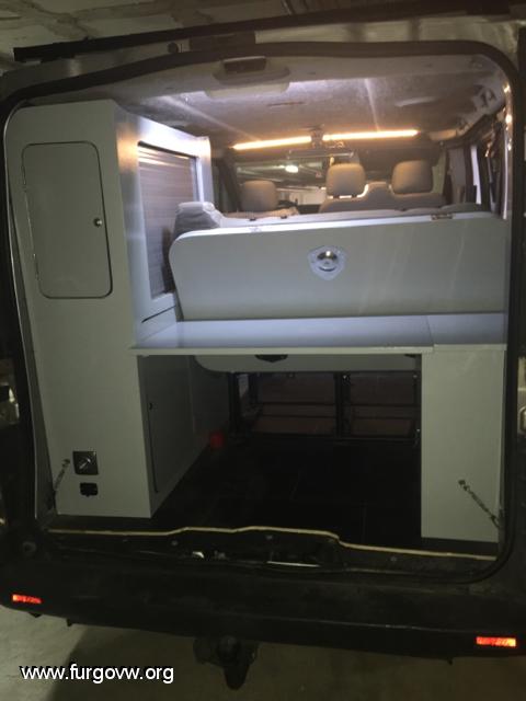

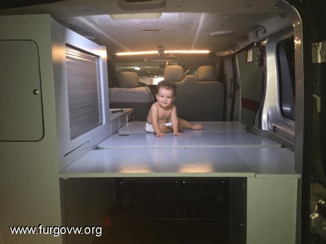

Bueno pues ya la puedo dar por acabada y probada, todo perfecto y creo que ha quedado bastante bien para lo patoso que soy jejeje
Aquí mi enano probando la firmeza jajajajja

Enhorabuena por tu trabajo, te ha quedado muy chulo  .palmas, una pregunta ¿has legalizado el asiento trasero y los muebles?

No llegue a legalizarlo por qué vendi todo, ya que la distribución no me valía para dormir los 3 en la cama que quedaba entre el mueble y el lado.
