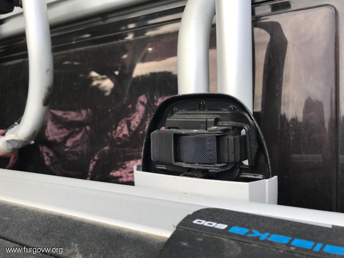

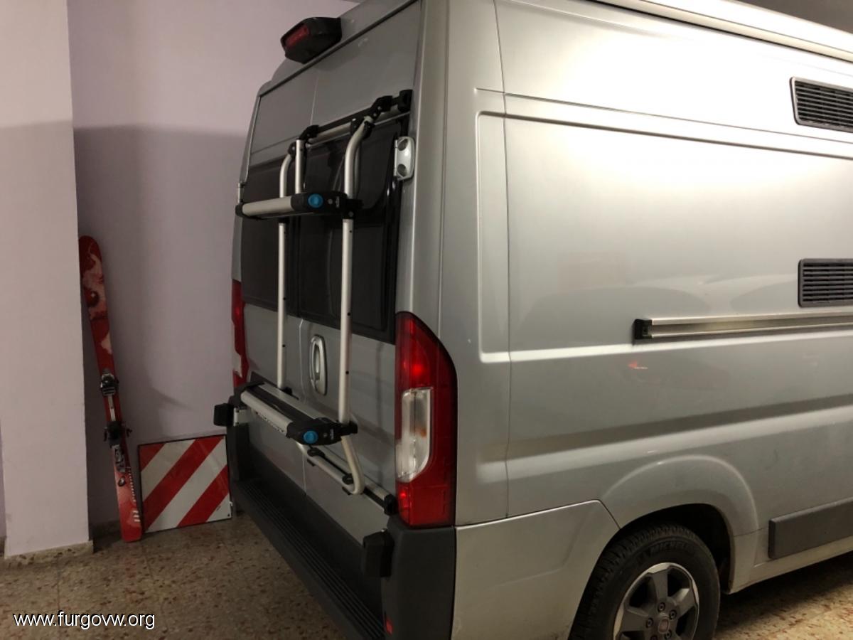

Trabajo terminado. Me falta ver cómo poner la placa.
No me gusta mucho el acople a las barras. He usado las bridas que venían con el porta esquís que son para barras cuadradas. Tengo que buscar algo más apañado.
Te ha quedado muy bien  .palmas .palmas . Sobre las bridas cuadradas, yo pondría un tope en cada barra por debajo de la brida, y en la brida adaptar un taco de goma que haga presión contra la barra. Con eso no se moverá ni un milímetro.
La placa, yo le paso unos pulpos y la ato directamente a los esquís. Y para que no ralle los esquís le pongo unas tiras de gomaespuma adhesiva al interior de la placa. Con este sistema he hecho muchos kms y ningún problema.

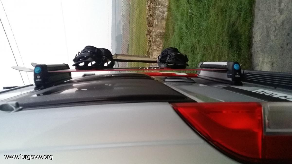

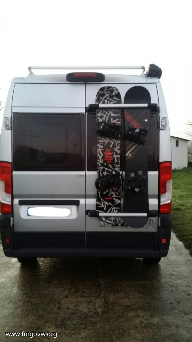

Portaesquís:
Yo este año lo puse así:
Pero tenía el problema que en los baches y durante el viaje se me iban bajando, aunque nunca se me llegaron a soltar por la curvatura de las tablas en la punta, en esquís planos si podrían soltarse del soporte superior, yo  lo solucionaba con unas cinchas al soporte superior. Para el año tengo que mirar de ponerlos mas juntos para que no me pase eso y el vuestro parece buen sistema aunque hay que desmontar más el portabicis parece...
Yo los llevo igual pero un poco más juntos entre si,  de está manera es más complicado que me los roben ya que pilla la fijación en medio

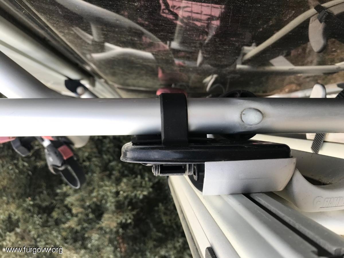

Si, las tengo montadas sobre las barras verticales. Las piezas grises son lo que cubre el sistema de cierre. En el caso de estas bacas utilizan un sistema de cierre que ya no se utiliza. Un sistema de 'carracas' (una cinta de plástico estriada) La ventaja es que pasa bien por el pequeño espacio que hay entre las barras verticales. Mañana te hago una foto y la cuelgo para que veas a que me refiero.
Te adjunto las fotos. Son unas bacas transversales antiguas con este sistema de cierre.
JaviM
Qué invento! Así valen para cualquier perfil de la barra
