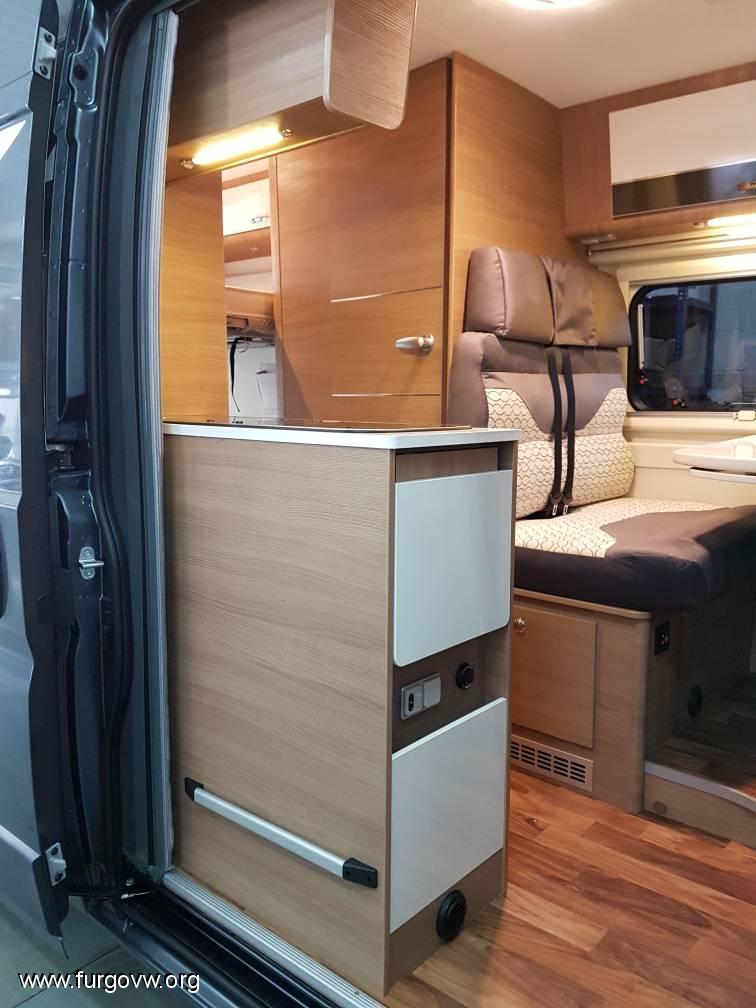

Una pregunta: el interruptor que está junto al mando del escalón, sabes para qué es? La mía también lo tiene y no me lo explicaron ni he podido averiguarlo con los manuales. Gracias.
Es para las luces led de cortesia o ambiente que van a 3 cms del suelo de la entrada. Por lo menos en la nuestra, una Benivan del 2014.

Hola Fiucgo. Según me comentaron en el concesionario, el interruptor al que haces mención es para la luz exterior (la que lo lleve de serie). La mía no tiene luz exterior y no tiene función.
Pues eso debe de ser. La mía tampoco tiene luces exteriores y tampoco le he visto ninguna función al interruptor. Gracias.
