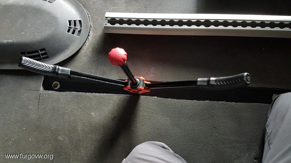

-Pues vaya tela, esto de camperizar en la calle, tener un solo vehículo, te haces una máquina del montaje y desmontaje  .meparto

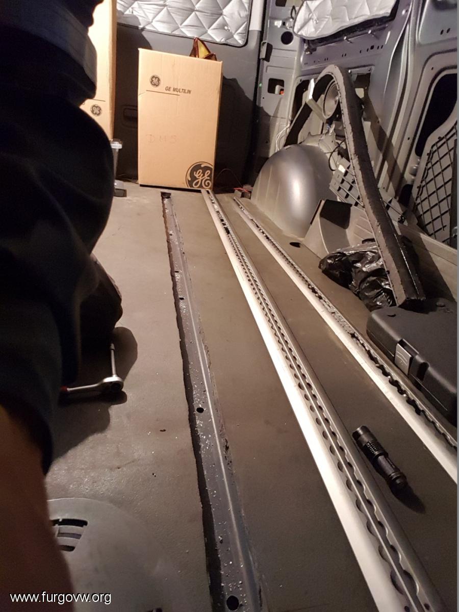

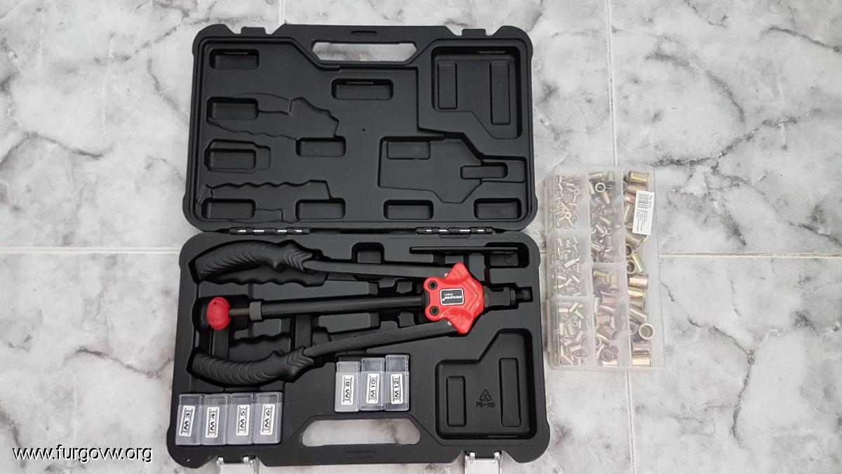

-Siguiendo con el hilo, después de conseguir las guías de segunda mano por internet  .ereselmejor que ha costado lo suyo  .loco1 me he acercado a una empresa de carrocerías para que me hicieran los agujeros con sus remaches correspondientes, he peleado por varios talleres de chapa, carroce y todos me han dado largas, las dos empresas de carrocerías también, hasta me decían que solo tenían remaches de alumnio, que no tenían esa medida  .lengua2 cuando les decía lo que quería, todos ponían cara de What?  .lengua2

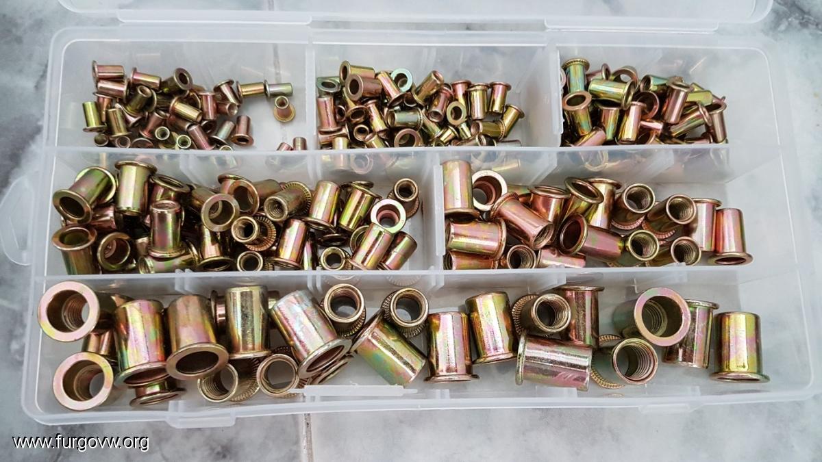

-Total que al final, después de venirte abajo, me vengo al foro y encuentro el brico del gran Alcassa  .ereselmejor  "Elogio al Remache Roscado" joderrrrr!!! otra vez de subidón  .meparto aleeee a buscar remachadora y remaches, que me lo monto yo  .palmas

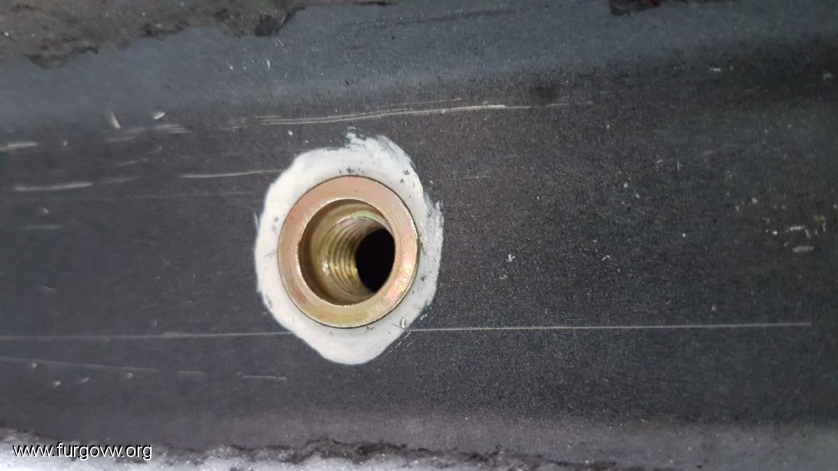

Increible calidad precio y encima tenían en la web una caja de varios remaches acerados, que luego vendrán de lujo para fijar muebles y demás  .palmas

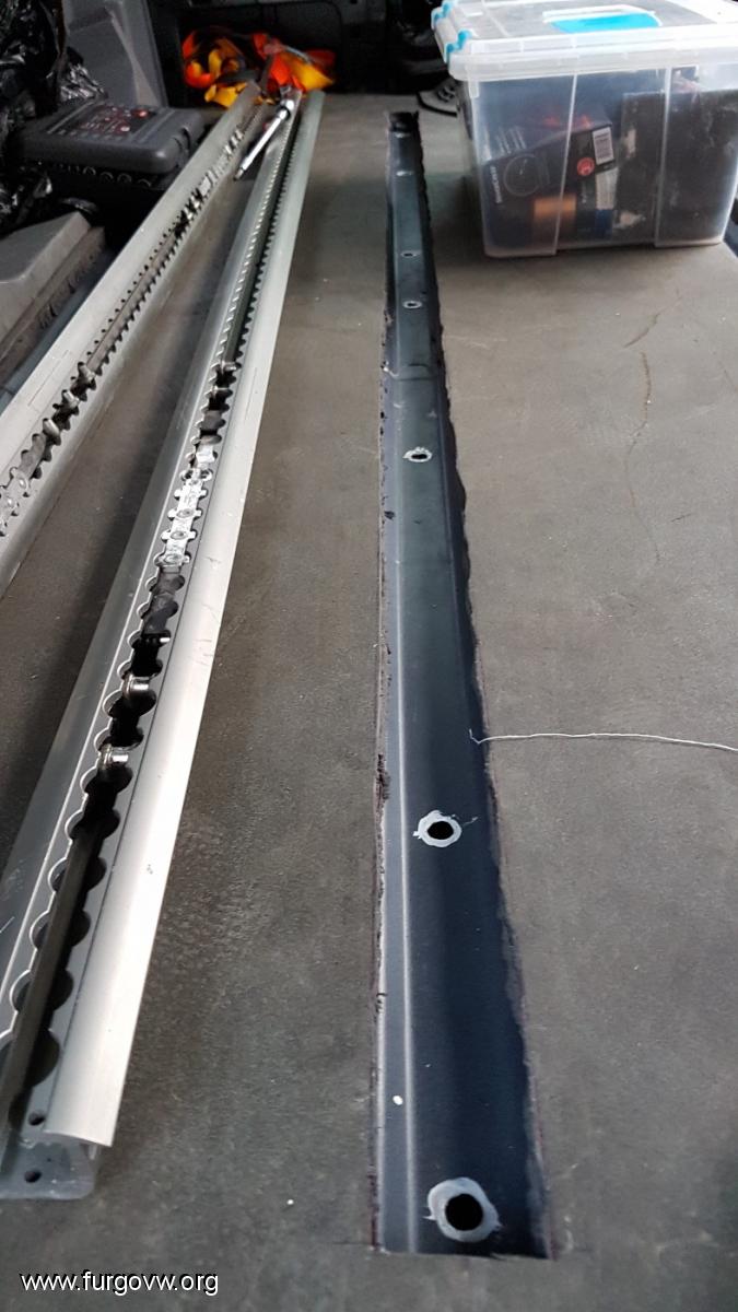

Así que al lío  .panico a taladrar
Antes de limpiar la viruta, he tapado los agujeros con cinta de carrocero, para que no caigan dentro y puedan producir óxidos
Luego he pintado alrededor del corte con antióxido

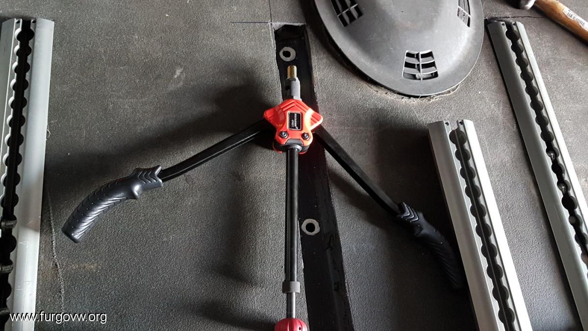

Ale y a elogiar al remache roscado  .malabares
Tengo que decir, que aunque es una tarea fácil y que no requiere de una habilidad especial, en de obligada tarea, practicar antes en una chapa agujereada, que podamos ver por las dos caras y atornillar algo con lo que podamos realizar un test de aguante  :roll:  En mi caso, lo hice sobre una barra que estaba apoyada sobre dos columnas y le fui metiendo peso al tornillo roscado con mosquetón, cuando ya llevaba 150kg me convencí de que el remache es fiable  .meparto
Y el remache colocado

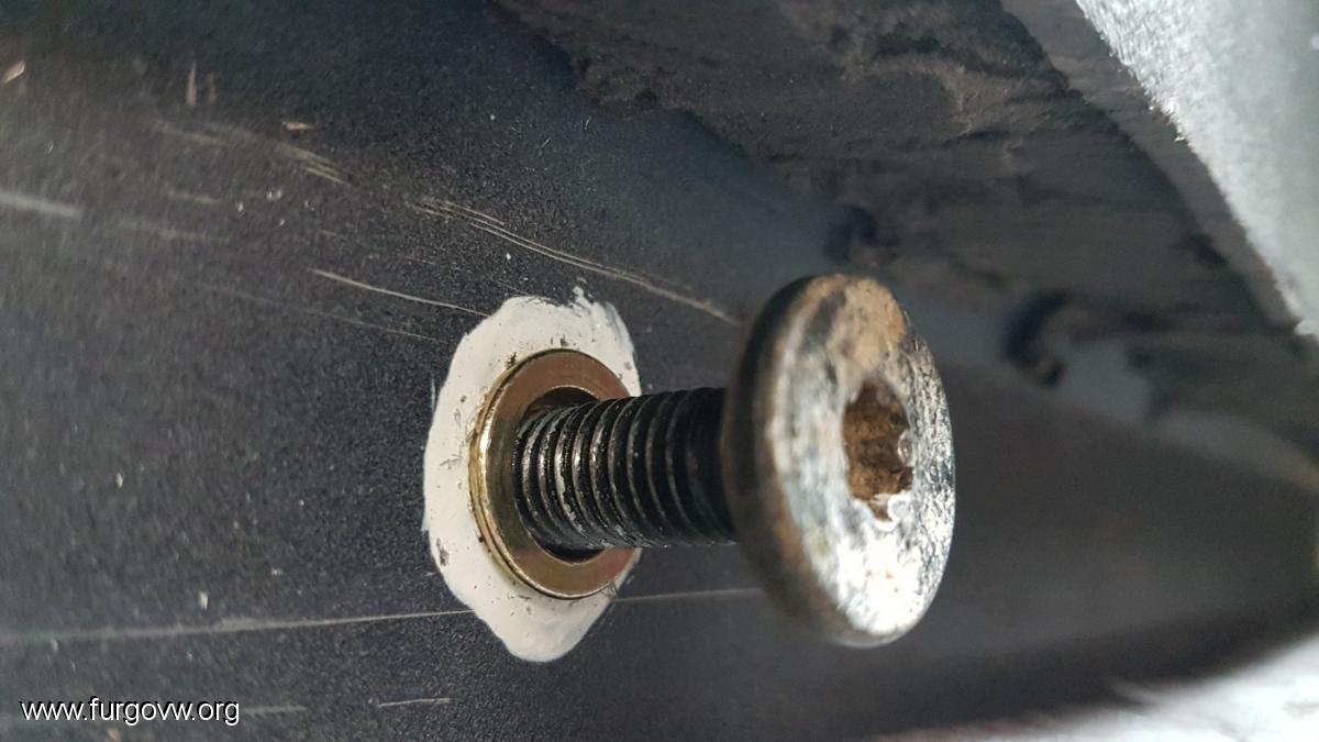

Probamos el tornillo
Y las 4 guías colocadas  .palmas
Ale poco a poco  .loco2
NOTA AÑADIDA  :roll: La Web dónde he comprado la remachadora y los remaches, es española  .palmas www.JOMAFA.com  .palmas según google es de Málaga

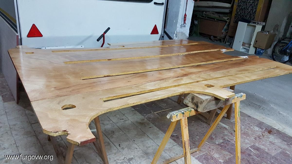

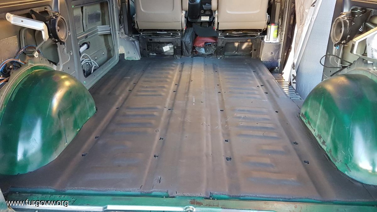

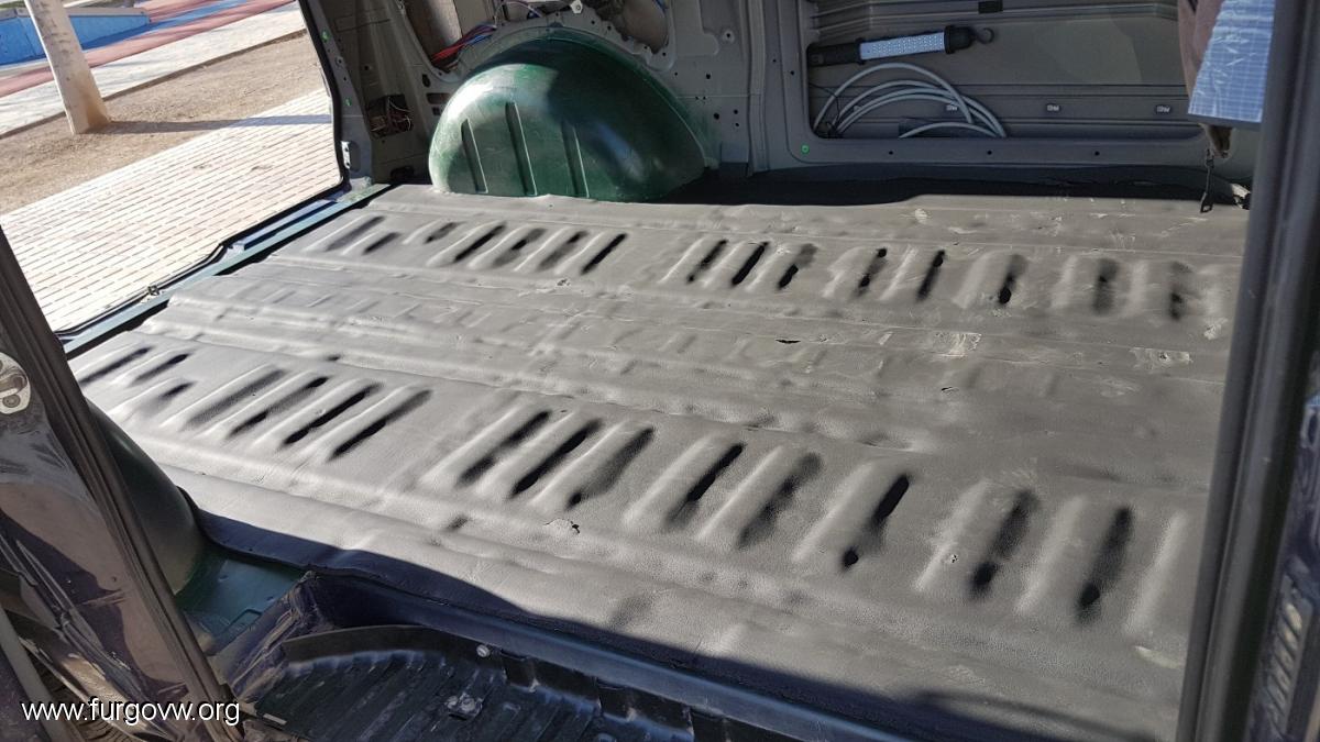

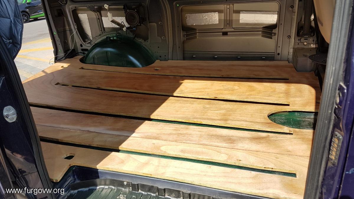

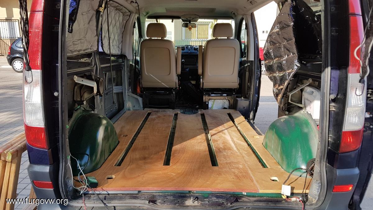

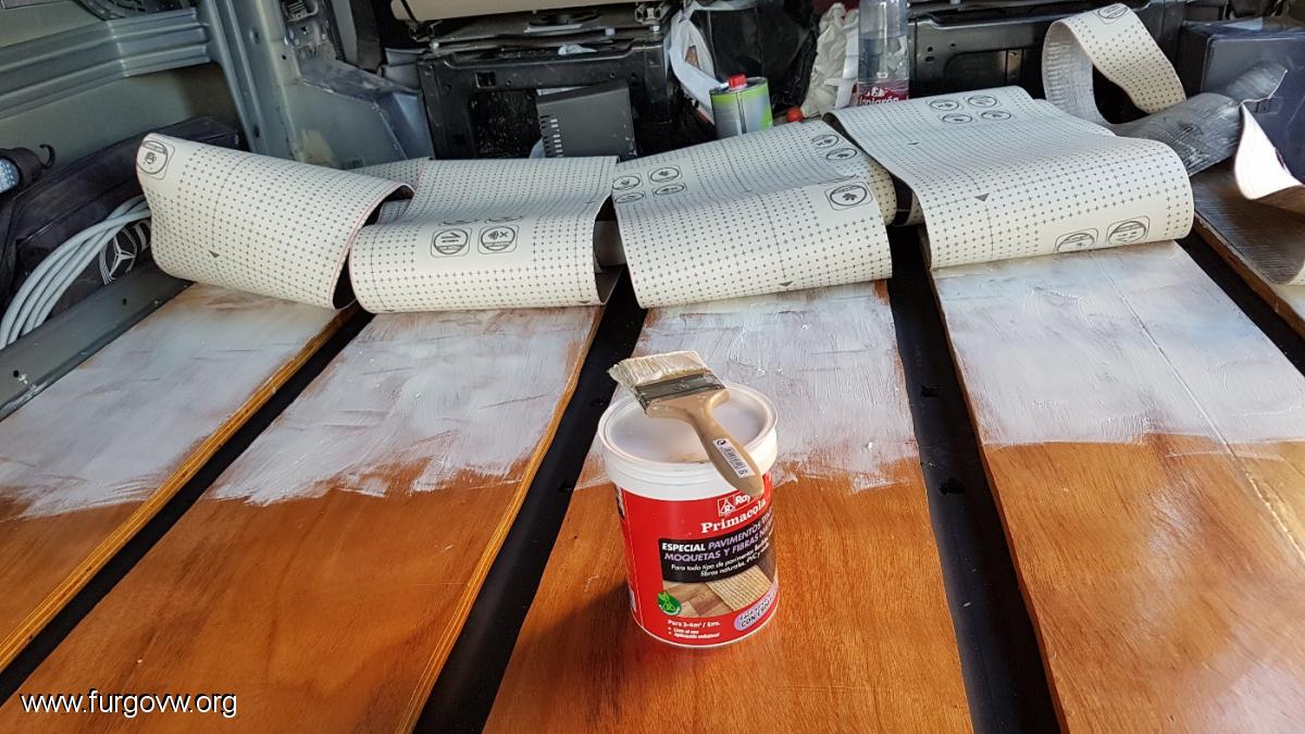

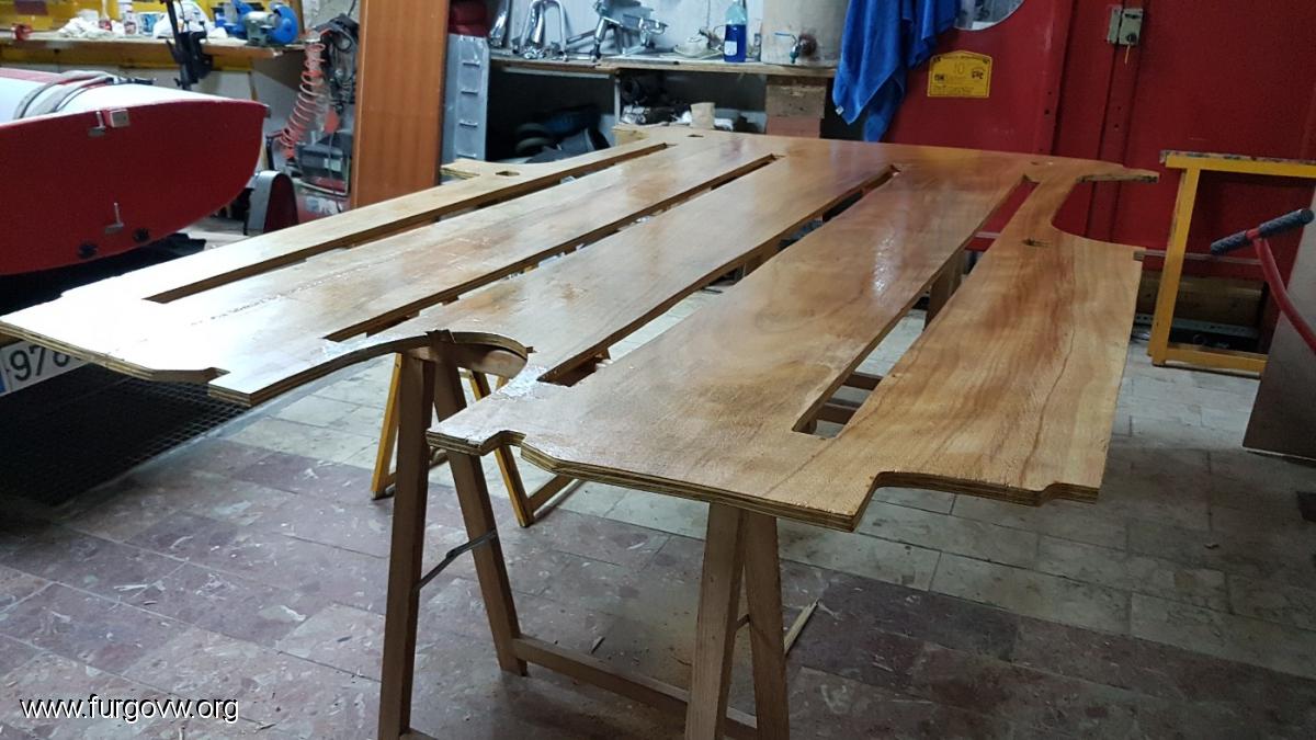

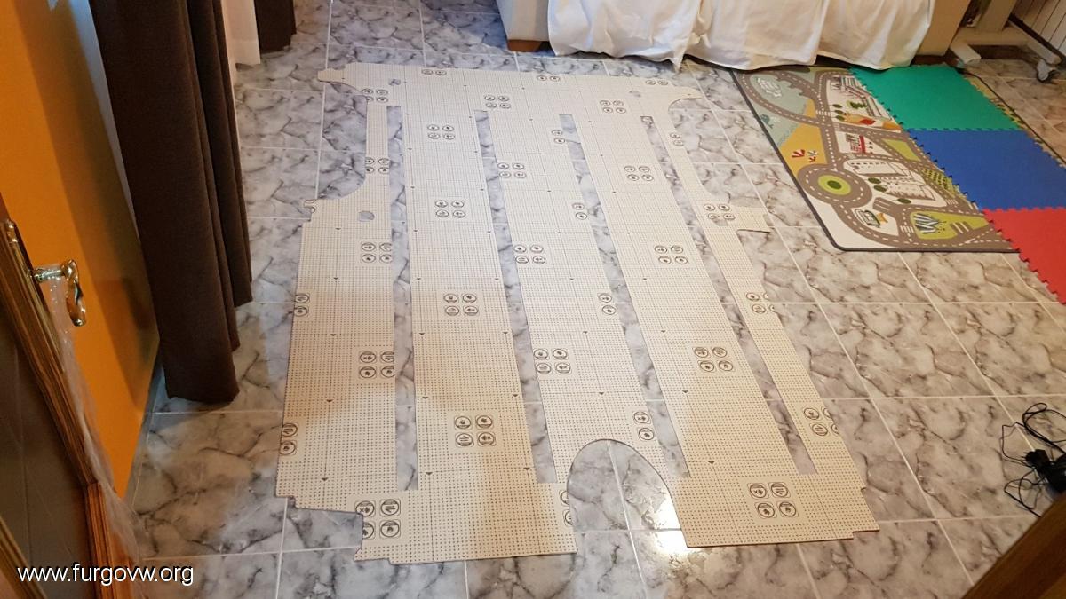

Lo siguiente, después de haber pasado la instalación del cableado por las bandejas y taparlo todo, es aislar el suelo con kaiflex de 10mm, fabricar y colocar el suelo de contrachapado fenólico...  .malabares Y para acabar la lámina le vinilo...  .palmas

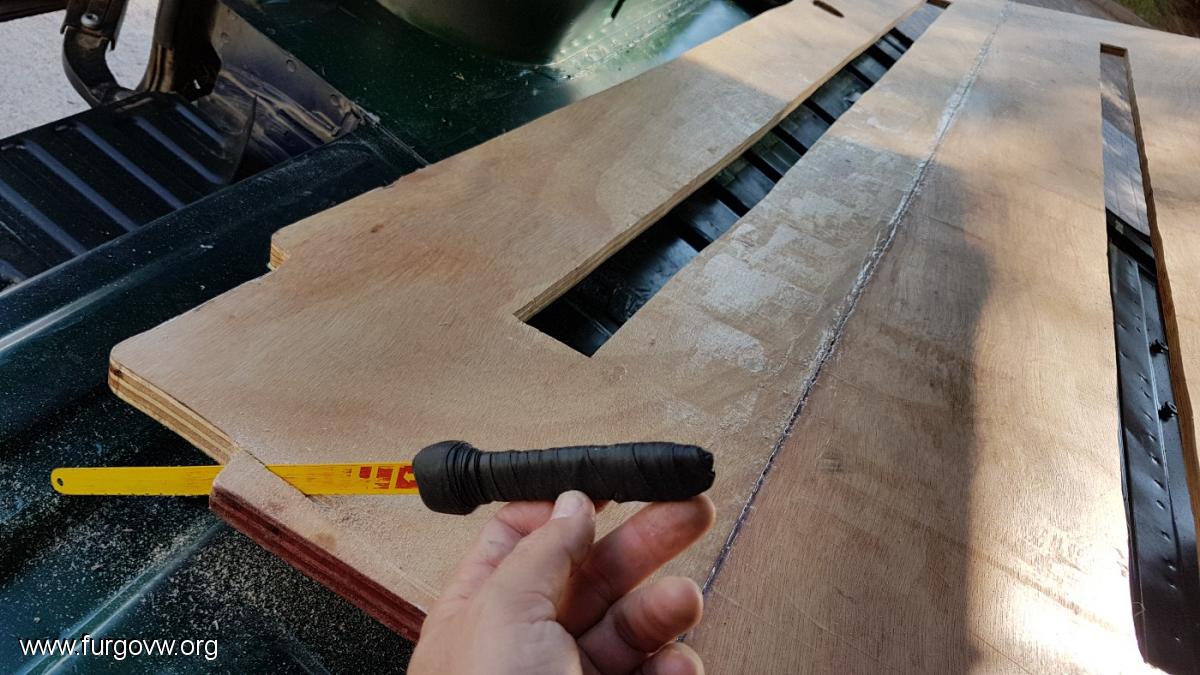

-Pues como ya teníamos la plantilla hecha, después de buscar mucho el contrachapado, porque no encontraba la medida para hacerlo con un tablón entero... Así que me ha tocado hacer dos piezas y unirlas con tubillones de madera ( Un faenónnn  .panico )
Después de marcar, cortar, unir, hidratar la madera y barnizar, este es el resultado...  .malabares Cortado a caladora, no se queda nada fino  :roll:
Menos mal que me han dejado un bajo unos días y puedo trabajar sin tanto frío en la calle  .meparto
Uno de los errores que he cometido, ha sido el hacerlo con tablero de contrachapado fenólico de 18mm (Porque luego para atornillar y ajustar uno solo, es una tarea jodida, deberías de haber elegido el de 15mm .loco1)  Otro error, ha sido hacerlo en dos partes verticales  :roll: los camperizadores suelen hacer dos partes horizontales, mucho más manejable  .panico pero esto lo he aprendido después, así que para aprender perder  .meparto
Me ha tocado ir recortando y ajustando en varias ocasiones, ya que el grosor es un factor a tener en cuenta y no hay nada mejor en la calle que una herramienta de última tecnología silenciosa  ;D
Y al final a base de ajustar encaja  .palmas
Así que otra vez para fuera y a poner ya el kaiflex de 10mm
se limpia bien con disolvente
Y a pegar con mucho mimo
Luego le he recortado el kaiflex donde van los agujeros de las guías
He colocado el suelo con otra nueva capa de laca para exteriores  .loco1

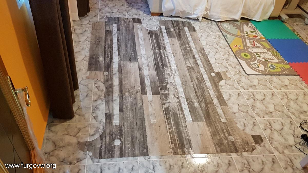

He sacado la plantilla para el vinilo comprado en L&M
Un toque gris rústico furgonetero, fácil de limpiar y pisable 100%
Después compré pegamento para vinilo, ya que el normal se acaba despegando y este te garantizan que se queda en el sitio  :roll:
Y una vez pegado ya empieza a parecer otra cosa  .palmas

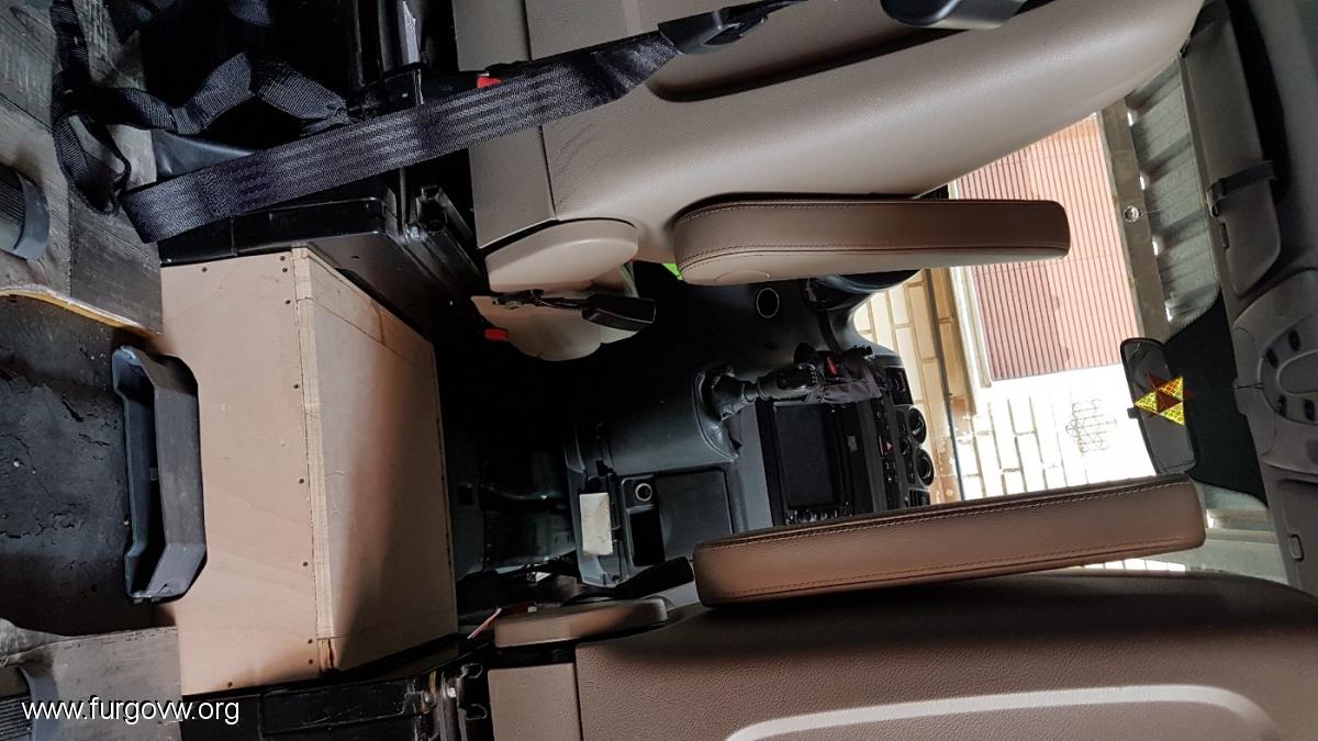

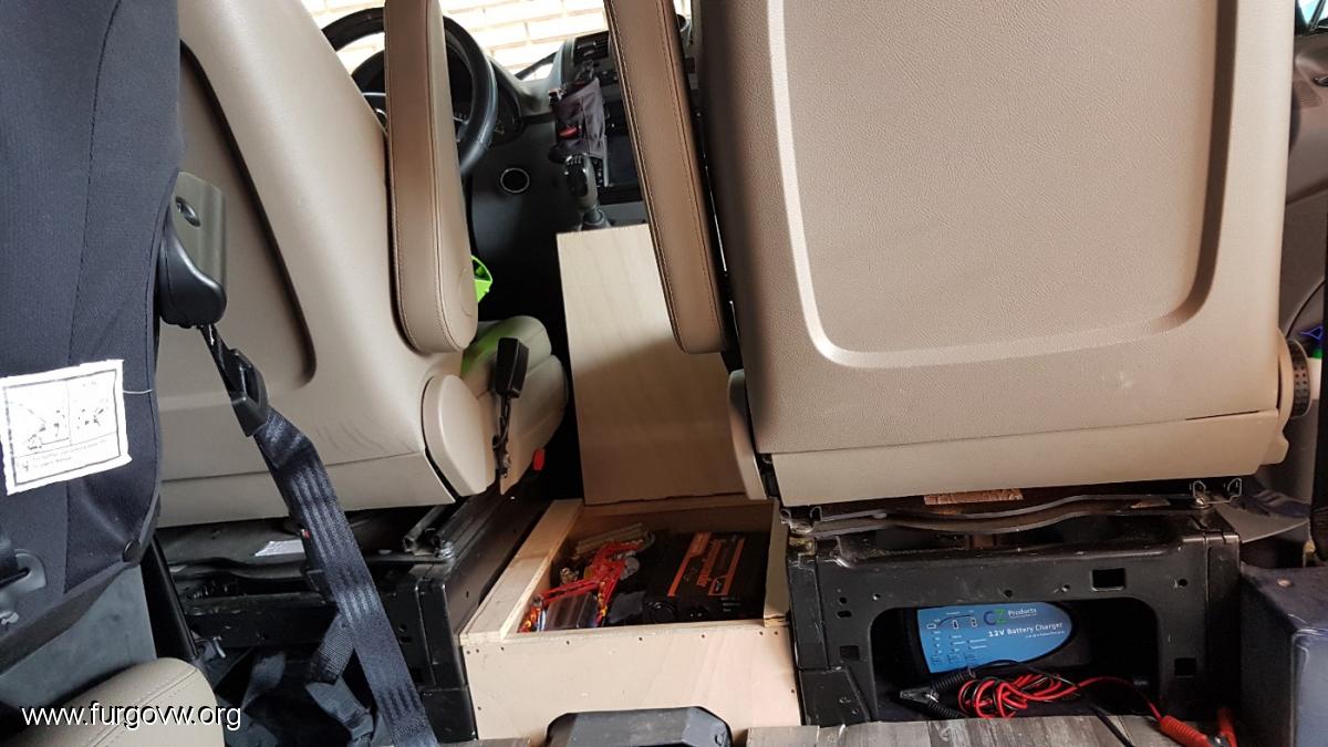

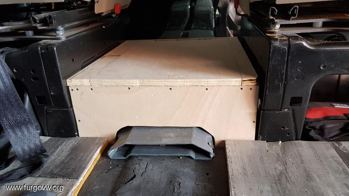

-Pues hoy solo me ha dado tiempo a presentar una tapadera que se levantará con las bisagras y más o menos ya tengo algo un poco más claro
-He hecho fotos de como va llendo la idea  .fotografo

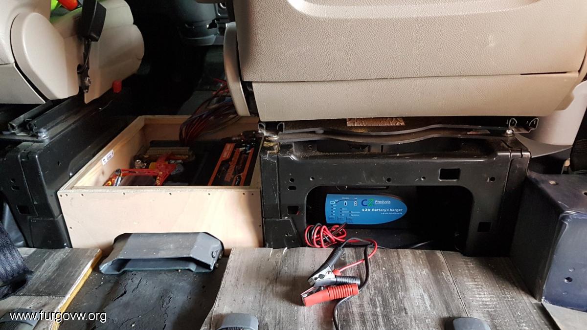

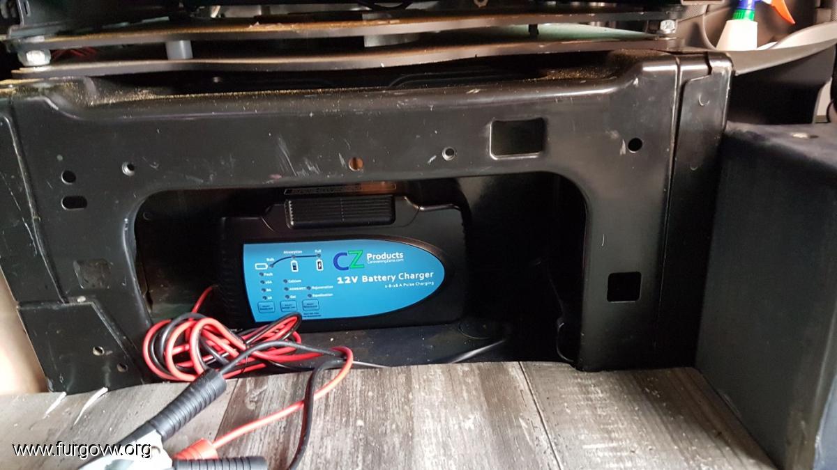

-La idea que más me ha convencido de todas la pruebas que he ido haciendo, es poner así la cirtuitería, de forma que tengo un buen hueco para colocar el inversor
-Con lo que en el cajón trasero, me queda un hueco de sobra para el cargador de baterías y queda hueco para guardar algo útil
-Así quedaría la vista de la distribución  :roll:
-Con la tapadera puesta, se queda a una altura que no molesta para pasar hacia detrás, pisar e incluso llevar ahí la nevera en verano, cuando viaje solo
-Se queda bastante curioso, falta darle aceite a la madera, barniz, poner las visagras, forrar con kaiflex de 10mm por dentro (ya que es inífugo), poner algún ventilador pequeñito para que extraiga el calor veraniego en momentos puntuales (Aunque se me había ocurrido el hacerle una rejilla con ventilador debajo en el difusor de aire, para mover el aire del A.A. que va por debajo hacia el cajón... Aun estoy a tiempo  .meparto)  y por último forrar de vinilo por fuera
-La apertura del cajón la quiero hacer hacia delante, porque es más cómodo trabajar desde detrás, hay más espacio  :roll:
-Pues nada hasta ahí por hoy

¿No tendrás las medidas tomadas de las piezas de ese cajón entre asientos que te has hecho?.
Mola y hace tiempo que quería hacer algo parecido en mi Viano.
¿Como lo fijas para que no se mueva? ¿Con tornillos roscachapa a los laterales metálicos de los asientos o al suelo?.
Muchas gracias.

Hola lc8zgz, las medidas se fueron modificando, en función de el ir probando, pero bueno, si te hacen falta, puedo desmontar el cajón y medirlo tal cual, de cómo se ha quedado al final, ahora está forrado de vinilo por fuera y kaiflex por dentro.  .fotografo
Para sujetar el cajón, a parte de que queda muy encajado ya de por sí, en cada lateral, tiene un seccionador de llave, para seccionar el negativo de cada batería, este está atornillado al cajón metálico y al cajón de madera... Luego colgaré alguna foto de cómo estoy haciéndolo.  .fotografo
