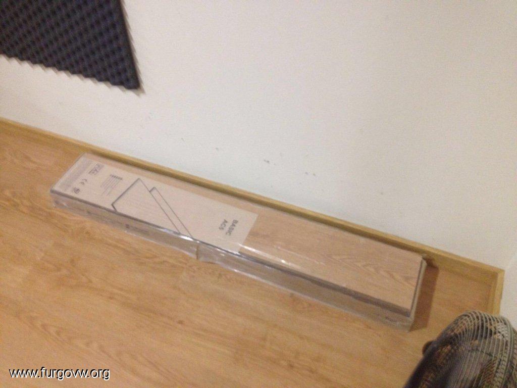

Esta es la tarima, es de tipo AC5 así que es bastante resistente, es la misma de mi local donde pasan unas 150 personas por semana cada una con su tambor desde hace un año, asi que puedo confirmar que la tarima es resistente y duradera.

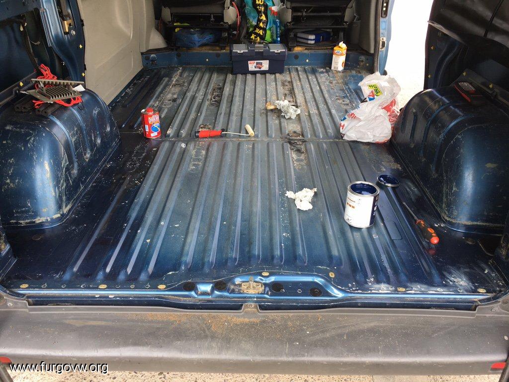

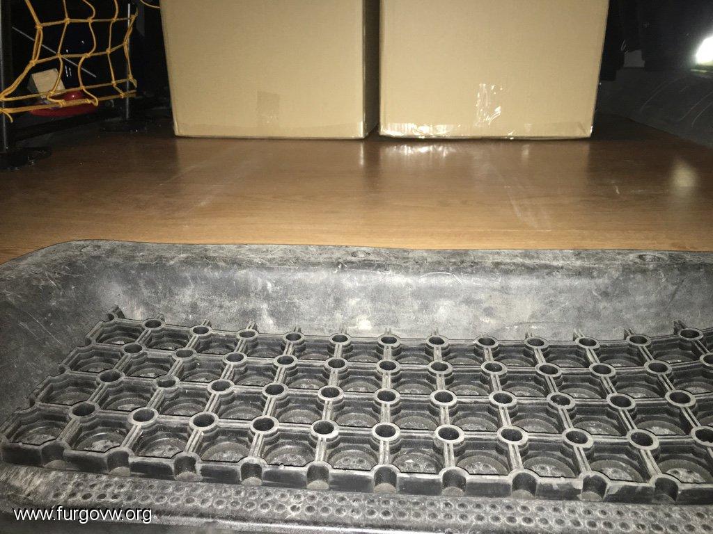

Primero quité la alfombra de goma, que voy a aprovechar para sacar la plantilla para el tablero y la correspondiente tarima. Debo decir que pesa una barbaridad y estaba llena de hongos, se ve que había chupado mucha humedad, la dejé en el suelo de mi local y al otro día había una marca de agua.
Como era de esperarse y por el peso de la alfombra y su aroma, me encontré muchas manchas de oxido.

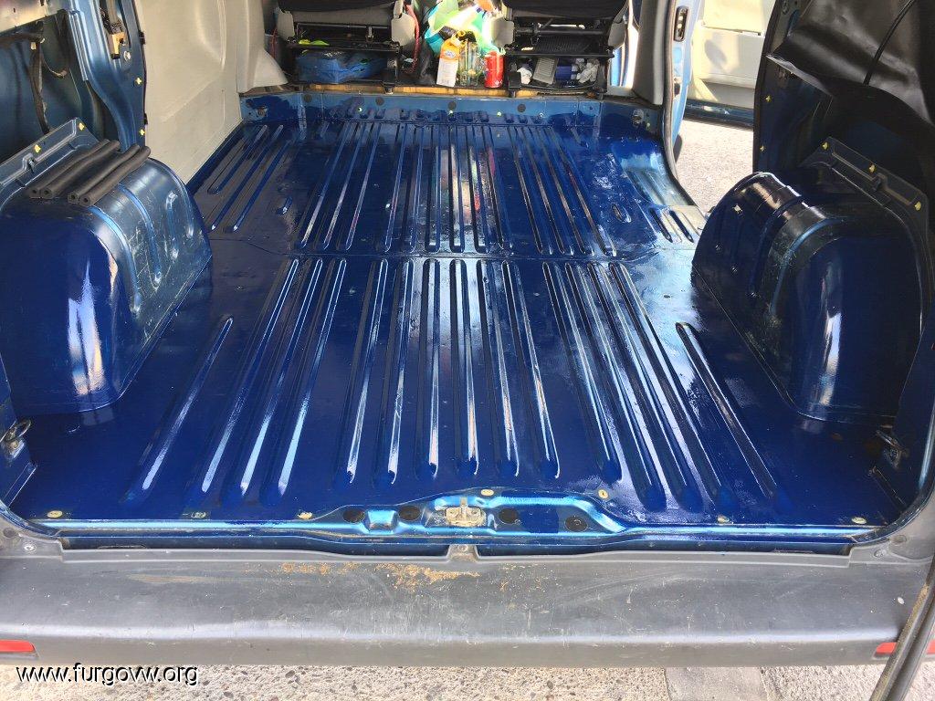

Compré un esmalte antioxidante para hierro en el Leroy de la marca Hammerite. El tono azul de esta marca era el mas parecido al azul de mi furgo así que me decidí por este. Se aplica sobre el óxido pero aún así lijé todo lo que pude y donde vi que estaba un poquito levantada, rasqué toda la pintura que pude.
Luego de aplicar el esmalte me quedó así

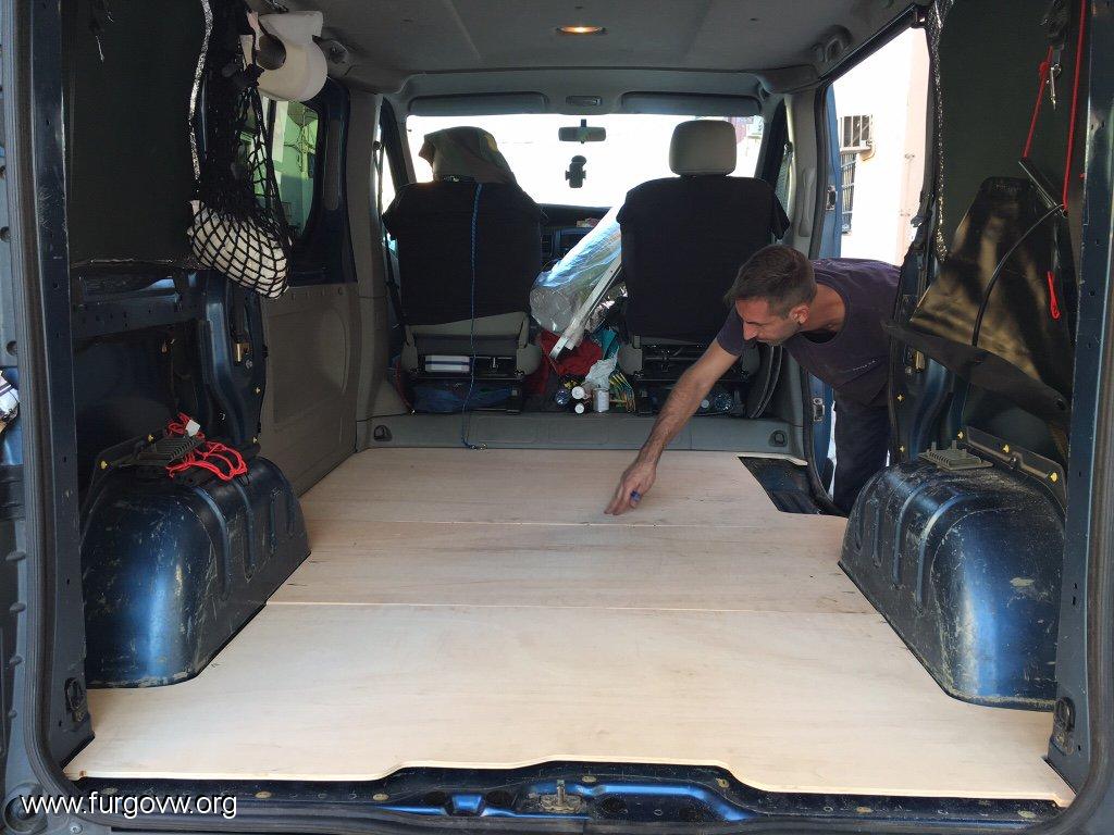

A continuación nos pusimos con el tablero, para esto me ayudo mi amigo Oscar.
Al tener la furgo aparcada en la puerta de mi local y los tableros con la herramienta de cortar dentro, debo decir que ha sido una larga tarde de cortar, viaje para afuera, presentar, medir, viaje para adentro, corregir, cortar, viaje para afuera, presentar, marcar, viaje para dentro, corregir, cortar, etc.... vaya tarde!

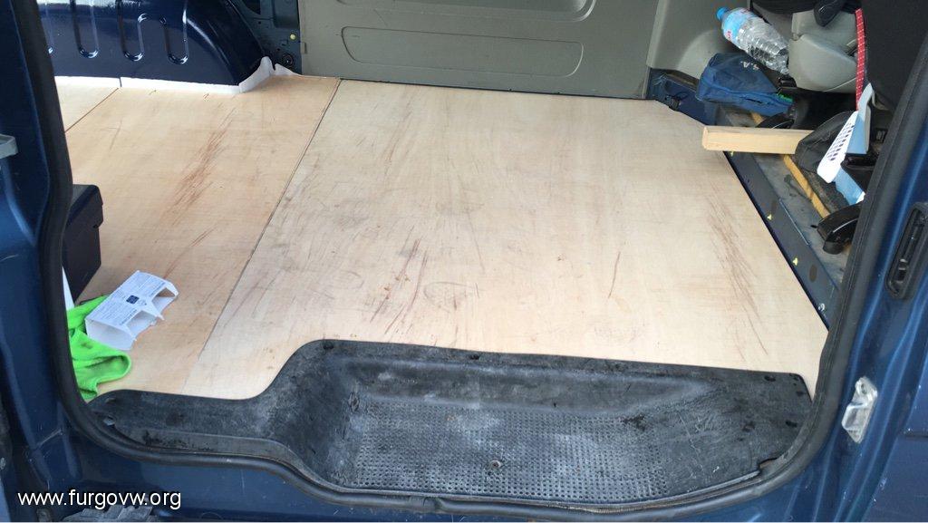

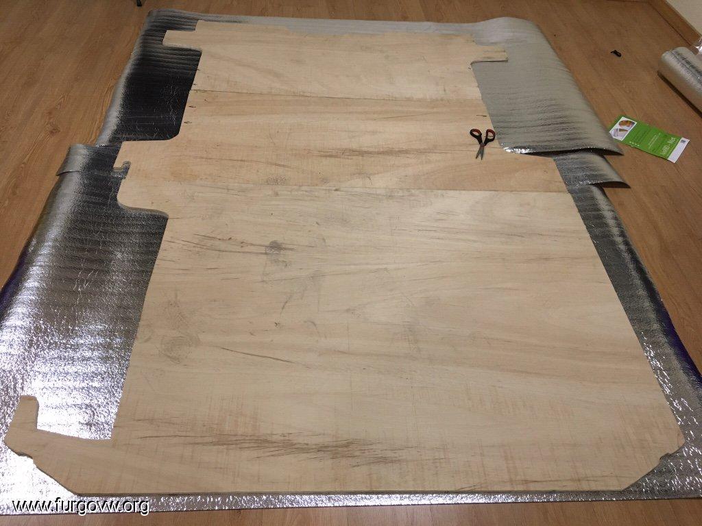

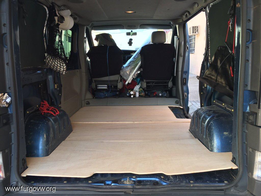

Cortamos el tablero utilizando la alfombra vieja de goma como plantilla.
A continuación presentamos, corregimos, cortamos y vuelta a presentar.
Hasta que nos quedó por fin encajado.
Aqui probando con los plásticos
Luego de algunas correcciones y corte por esta esquina y la otra, ya pasamos a utilizar el tablero de plantilla para la tarima

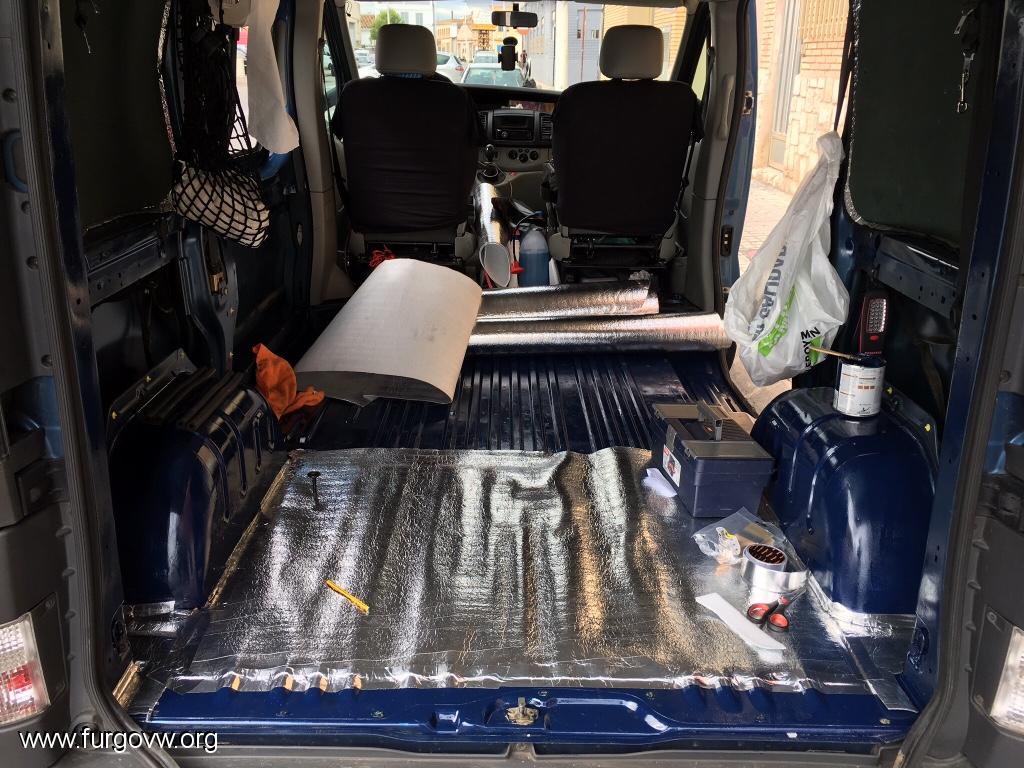

Coloqué el aislante

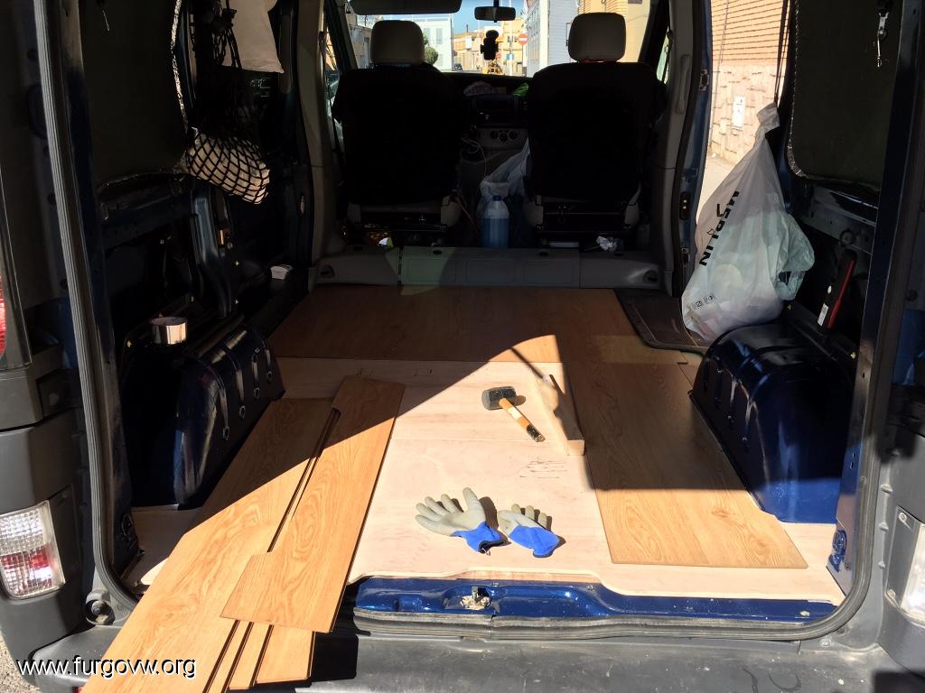

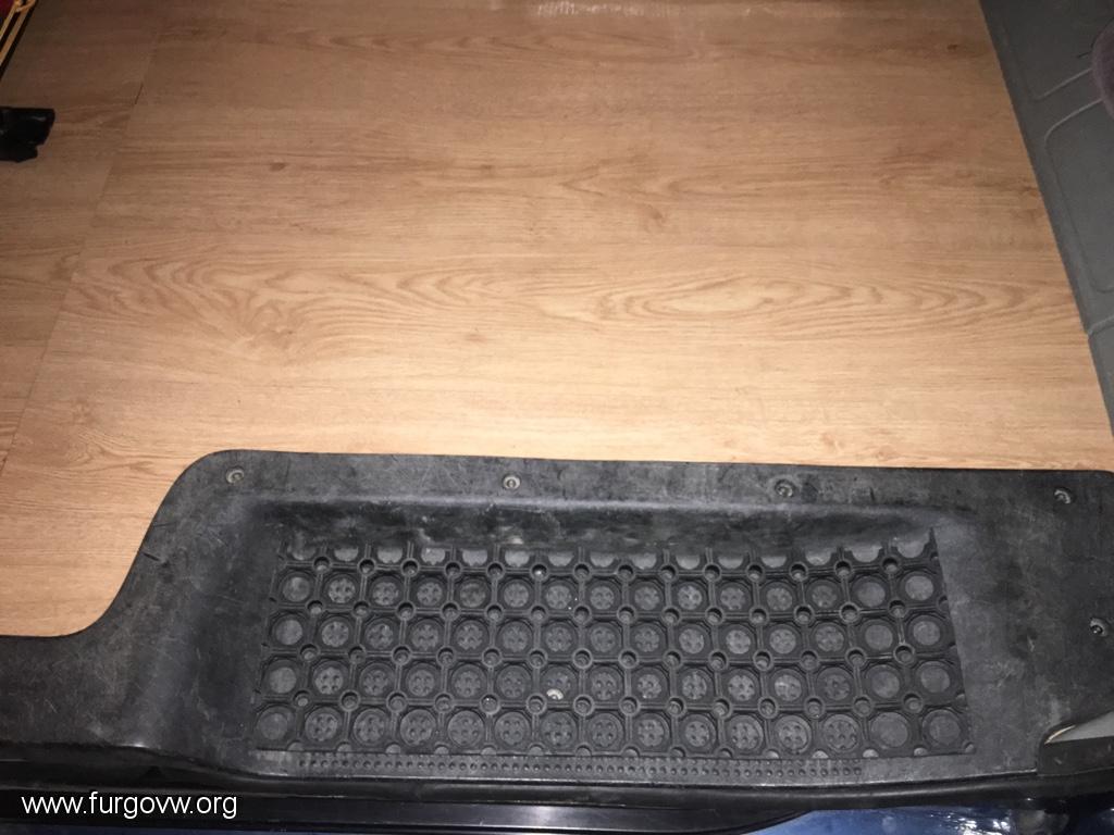

Y luego el tablero, encima otra capa de  aislante y la tarima.
Una vez que teníamos todo presentado y corregido comenzamos a tomar medidas para los agujeros de los tornillos.
Sorpresa nos llevamos al dejar el tablero al sol valenciano mientras mediamos y cuando volvimos a colocarlo no coincidían los agujeros. Se ve que por el calor y su efecto en la madera. Tuvimos que rectificar con el taladro.

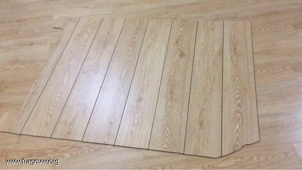

Hay que pensar bien antes de cortar la tarima, sobre todo que coincidan las hembras y macho del sistema quick step, así será mucho mas fácil rematar los sitios donde nos quede hueco.

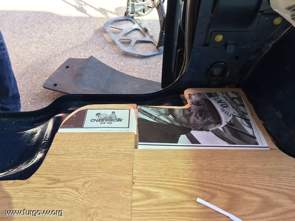

Aqui sacando moldes para esas esquinas con trozos de revista.

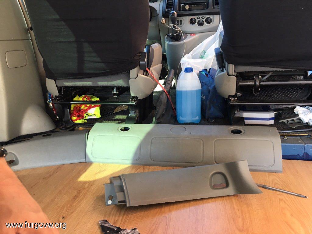

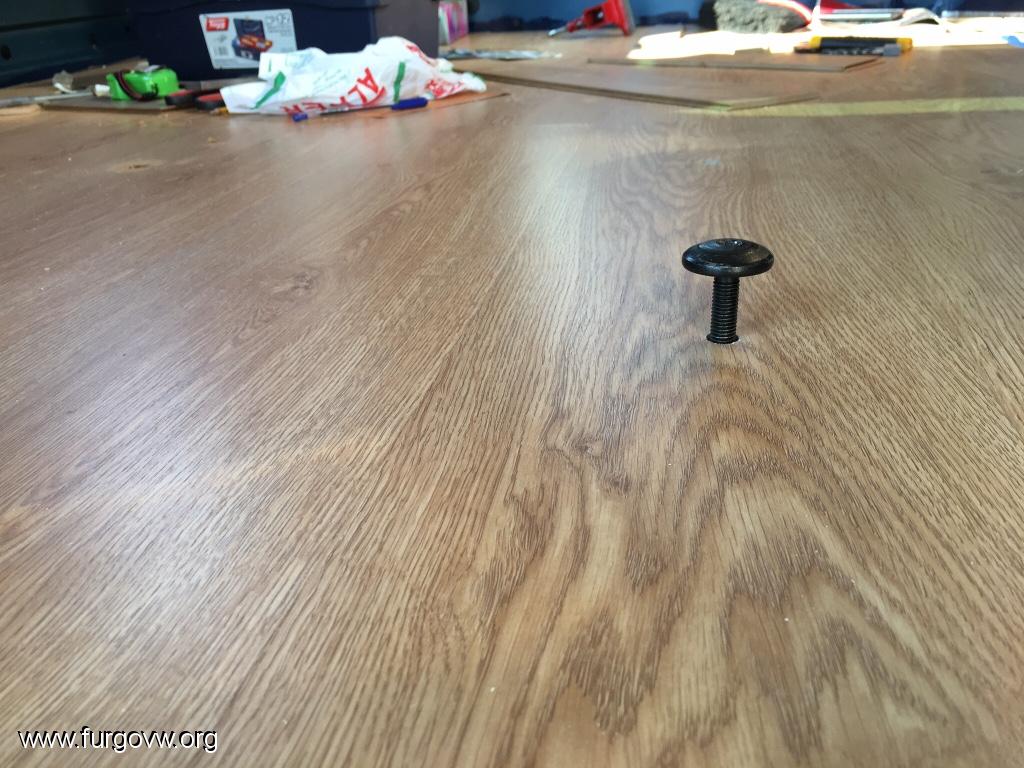

Al elevar el suelo en la zona de los tornillos de anclaje, los tornillos de serie ya no valen porque se quedan muy cortos.
Hay que buscar los tornillos de las asientos delanteras que son mas largos y caben perfectos detrás.
Los pedí en la Renault, pero no me llegaron a tiempo porque perdieron el bulto que los traía, o eso me dijeron, así que tuve que poner estos tornillos provisionales

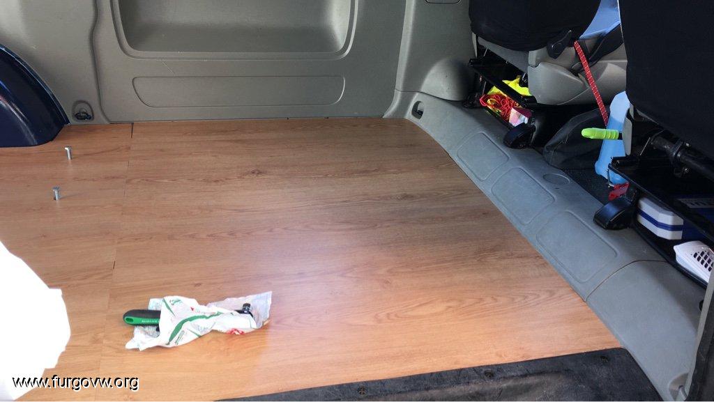

Aquí unas fotos de como ha quedado

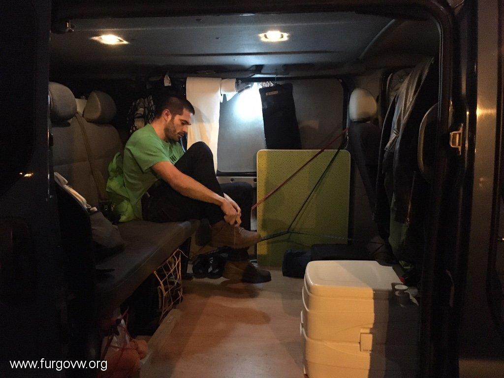

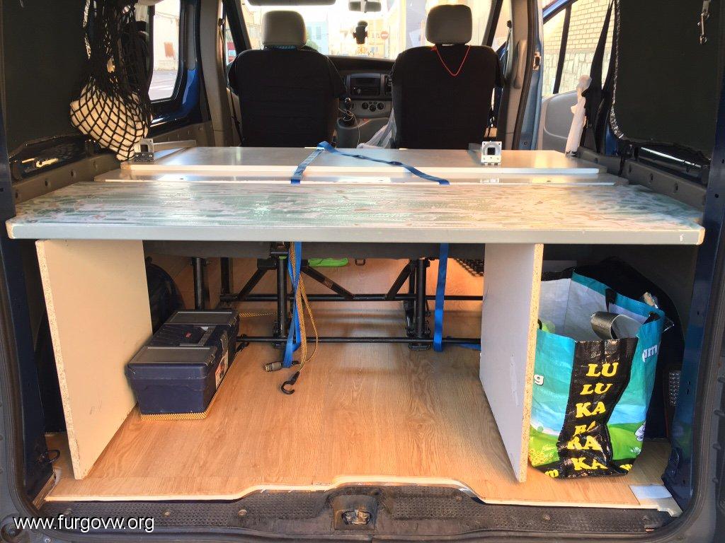

Luego colocamos el asiento cama y así nos queda visto desde el portón
Y así pudimos irnos de escapada a Lisboa que ya teníamos ganas!
Aqui la princesa contenta con la calidez del parquet  jeje
Y aquí yo poniéndome las botas (literal) para recorrer Lisboa en el día lluvioso que nos tocó.

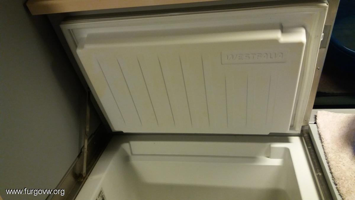

Me olvidaba de la alfombra de Leroy

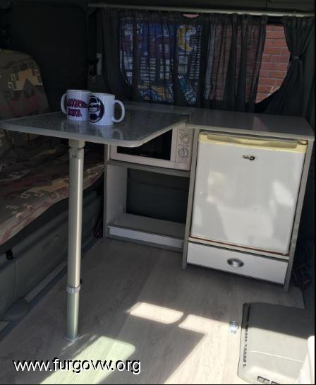

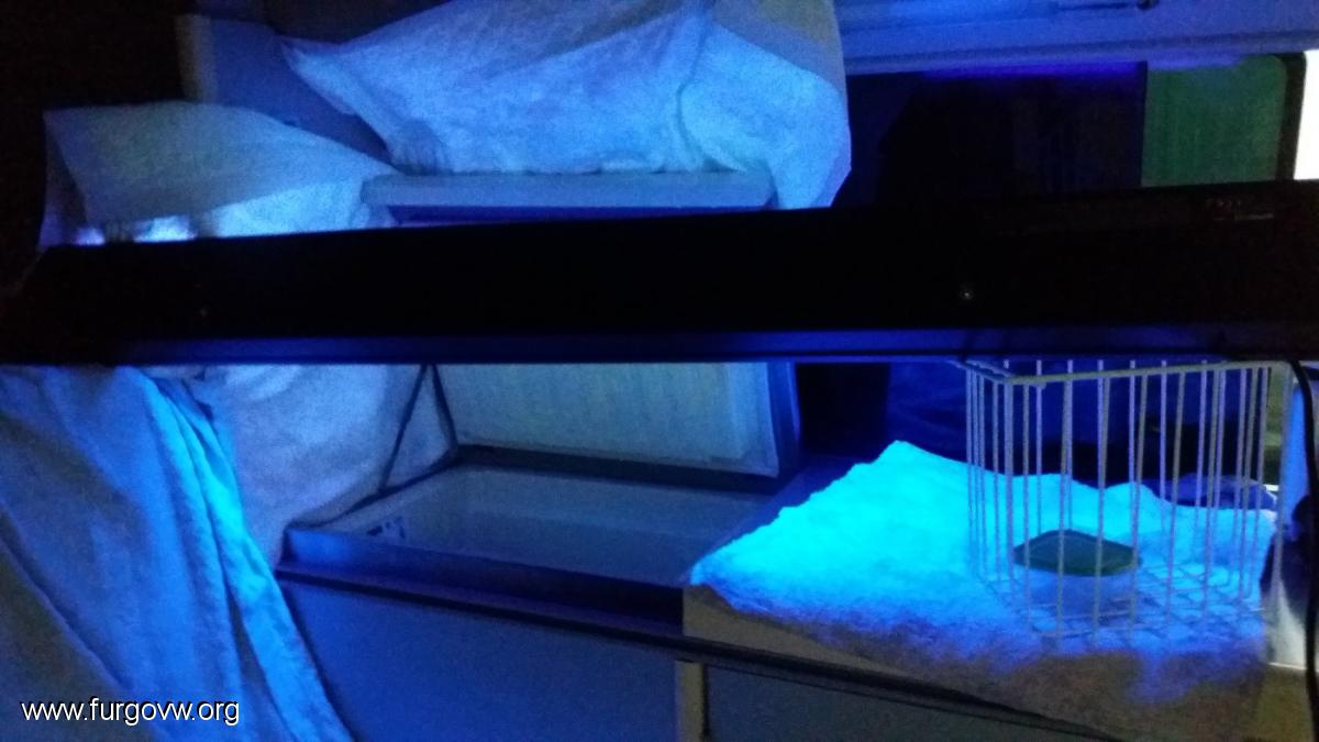

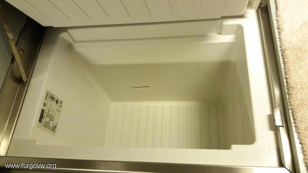

Por cierto que chula la tienes joder!! Esa nevera cuál es? Jejee

topamy
Cita de: Fede Martín en Noviembre 08, 2016, 18:44:28 pm
Lo siento no te he podido contestar antes,la nevera es del Hipercor una oferta que hizo a 69€ y la tengo cuatro años y funciona de puta madre ,no es una Waeco pero a mi me hace mi servicio y el ahorro es considerable,
Fede Martín
Hombre si tienes un buen inversor y panel, yo no se hasta que punto conviene o no tener una Waeco o similar... Neveras de ese tamaño hay muchisimas
